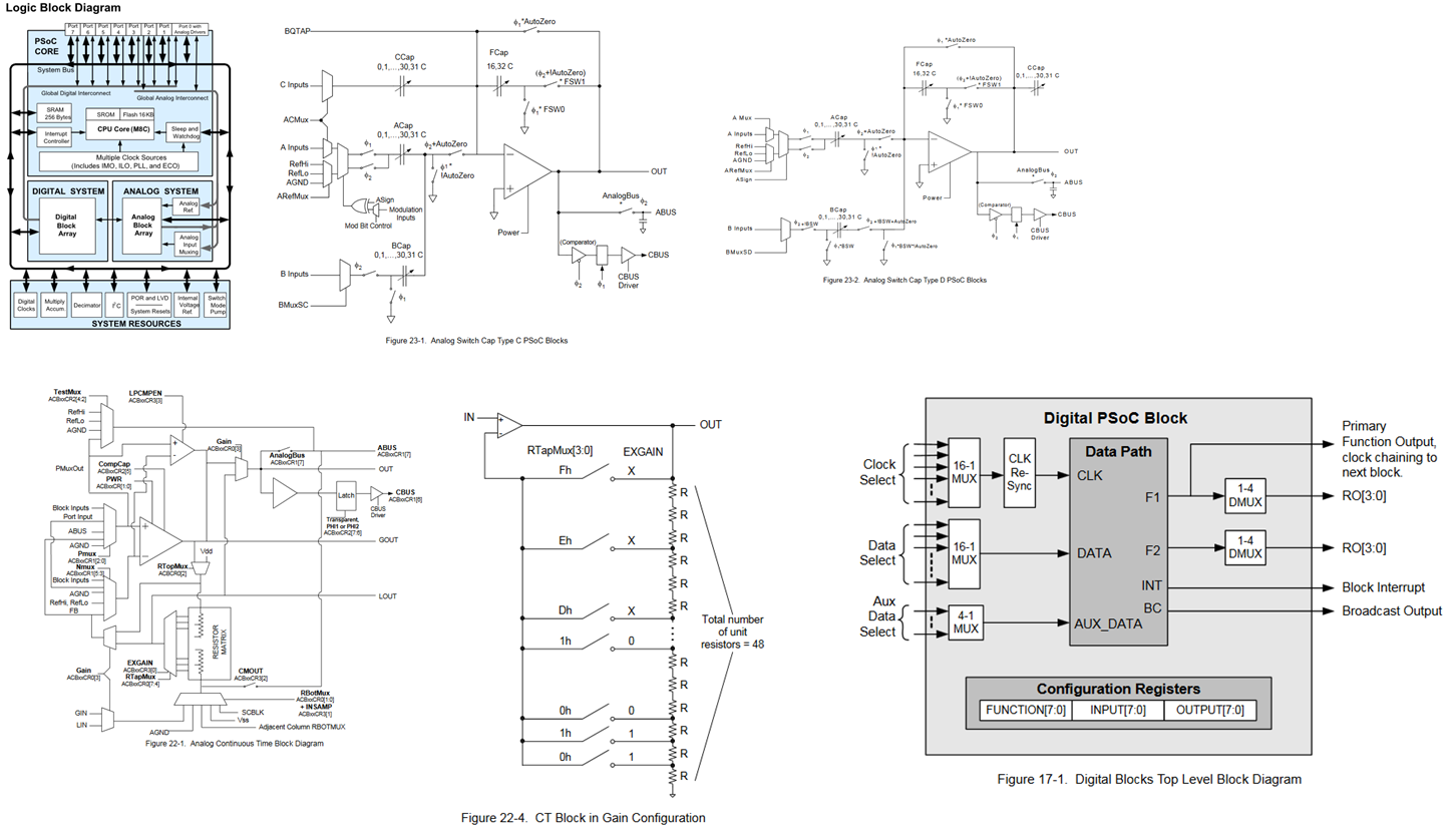

kennt jemand elekt. Anwendungen/Beispiele, die man mit einem PSoC aber
nicht/schwierig mit einem normalen uC (z.B. AVR) realisieren kann oder
was kann man diesen programmierbaren Analog- und Digitalblöcke (Op-Amps,
CT- oder SC- Blöcken) machen, was man mit einem noramlen uC nicht machen
kann?
(habe keine großartigen elektronik Schaltungskenntnisse)
uC: Festgelegte Anzahl von DAC, ADC, PWM, Interfaces
PSoC: Festgelegte Anzahl von DAC, ADC, PWM, Interfaces + programmierbare
Analog-(CT/SC-Blöcke) und Digitalblöcke
Was ich herausgefunden habe ->
-noramle uC haben nicht die Möglichkeit eines Delta Sigma ADCs  oder SAR
ADC.
-Filter sind zwar softwaremäßig realisierbar, aber mit einem PSoC kann
man diese wirklich hardwaremäßig realisieren.
Was der Unterschied zwischen den anderen PSoC-ADCs und den
normalen-uC-ADCs ist oder was man mit den z.B. mit den Op-Amps, CT- oder
SC- Blöcken anstellen kann, ist mir leider auch nicht wirklich klar?

Da es µC mit Delta-Sigma-ADC gibt (z.B. den MSP430F2013), ist auch das
nicht das entscheidende Merkmal.
Der entscheidende Unterschied ist die konfigurierbare analoge
Signalaufbereitung. Die ist bei µCs sonst nur recht rudimentär
ausgeprägt.

Mit dem PSoC lassen sich sehr gut weite Schaltungsteile und sinnvolle
Peripherie (OpAmps) in das IC integrieren. Die externe Beschaltung wird
einfach weniger und die Schaltung kompakter.
Eine Stärke der PSoC5 sind zum Beispiel auch deren analoger und
digitaler Interconnect: Du kannst, bis auf die Stromversorgung und die
Hardware-OpAmps, jede Funktion auf jeden Pin legen. Natürlich gibt es
auch da Grenzen, aber da muss man das Ding schon sehr gut ausnutzen,
dass das zum Tragen kommt.
Die digitalen Filterblöcke sparen Dir mitunter einen gesonderten DSP auf
der Platine.

Ich habe schon viele Projekte mit PSoCs realisiert. Das Schöne ist, dass
man fast keine andere Elektronik braucht, außer ein bißchen Vogelfutter.
Man kann in der Entwicklungsumgebung festlegen, welche analogen und
digitalen Funktionen der PSoC haben soll, z.B. wie viele UARTs, und vor
allem welche Pins diese Funktionen belegen sollen. Man kann sich quasi
einen maßgeschneiderten Prozessor zusammensetzen.

DIE ANWENDUNG, die nur mit dem PSoC realisierbar ist und nicht oder nur
schwer mit anderen Micros,  gibt es meiner Meinung nach nicht. Genauso
wie es DIE ANWENDUNG fuer Atmel, AD, MSP, STM32, NXP Controller nicht
gibt. Man kann fast immer alles mit allen machen, es kommt immer drauf
an, letzten Endes auch auf persoenliche Vorlieben.
Der groesste Vorteil ist vielleicht der, dass viele Komponenten bereits
auf dem Chip vorhanden sind und flexibel konfiguriert werden koennen,
was den Platzbedarf auf der Platine reduziert.

Der PSoC1 bietet drei verschiedene programmierbare Analog-Hardware
Blöcke. Der erste der drei Blöcke ist ein sog. „Continuous Time“-Block
(CT-Block). Dieser benötigt keinen Takt. Er realisiert z.B. Absolut-
oder Differenzverstärker, Schwellwertdetektoren oder Verstärker mit
einstellbarer Verstärkung. Die anderen zwei Blöcke arbeiten nach dem
Swicht-Capacitor-Verfahren (SC-Block) zeitdiskret. Sie ermöglichen das
Integrator-Verhalten. Die beiden Blöcke unterscheiden „Typ C und D“ sich
ein wenig und sind lokal verbunden. Der detaillierte Aufbau ist im
„Technical Reference Manual (TRM) PSoC 1“ dokumentiert. In diesen
Blöcken können z.B. Filter 2.Ordnung, AD-und DA Wandle, andere
dynamische Komponenten realisiert werden.
Multiplexer verbinden die Blöcke untereinander.
Die jeweiligen Bauteile lassen sich über die jeweiligen Register
konfigurieren z.B. die RESISTORMATRIX „CT-Block“ (Reg.-RTapMUX) kann
verschiedene Widerstände dazu- und abschalten.
Die CT- und SC-Blöcke manuell zu konfigurieren ist sehr umständlich. Der
PSoC-Designer bietet daher fertige UserModule an z.B. Verstärker,
Tiefpass, … .Der Entwickler  muss sich nicht um die interne Verschaltung
bzw. Bauteil Konfig. Kümmern.                     Der programmierbare
digitale Block basiert auf dem gleichen Grundkonzept wie der analoge.
Dieser kann als Zeitgeber, Zähler, Pseudozufallsgenerator,
Pulsbreitenmodulator oder zur zyklischen Redundanzprüfung verwendet
werden. Ein Block enthält 8 FlipFlops und es existieren fertige
Usermodule.
