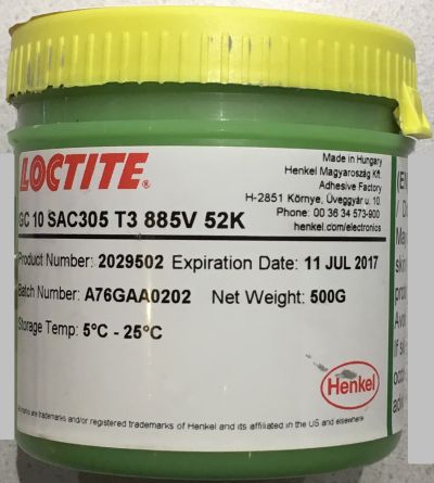

GC10 ist eine bleifreie Lotpaste von Henkel[1], die nicht im Kühlschrank
gelagert werden muss und eine lange Standzeit hat - man kann gerakelte
Platinen auch mal einen halben Tag draußen stehen lassen und immer noch
bestücken.
Nachdem einige User im EEVBlog-Forum damit gute Erfahrungen gemacht
haben, habe ich inzwischen selbst einen 500g-Eimer davon angeschafft und
mittlerweile die ersten Platinen damit aufgebaut.
Die Konsistenz ist etwas zäher als bei der bleihaltigen China-Lotpaste,
die ich bisher verwendet hatte. Auffällig ist, dass sie deutlich stärker
riecht als die chinesische Paste.

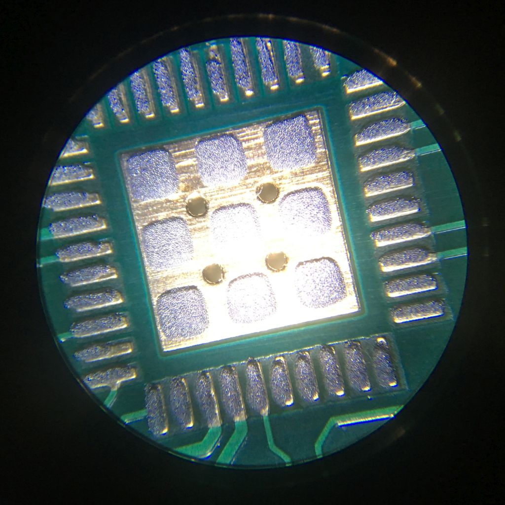

Ich drucke mit einem Schablonendrucker und Handrakel. Die Druckqualität
ist gut, für den QFN mit 0,5er-Pitch reicht es jedenfalls dicke, siehe
zweites Bild. Mit mehr Erfahrung und besserer Reinigung der Schablone
(das nächste Mal blase ich sie mit Druckluft vorher aus) wird das
Druckbild sicher auch noch gleichmäßiger.

Ansicht der Dose: i.O.
Druck: so lala, wahrscheilich zuviel Lotpaste, gelötete Ansicht wäre
hier interssant
Lötstellen: für den allerersten Versuch mag es angehen. Was ist das am
rechten oberen Pad? Lotreste? Sehe ich da weggespritzte Zinnkügelein?
Die Lotstruktur sollte wesentlich besser aussehen - Lotpaste vor der
Verwendung nicht ausreichend lange umgerührt?

Wir verwenden diese Paste auch seit kurzem und sind bisher auch sehr
zufrieden mit dem Zeug. Kann bestätigen das man die schon richtig
durchkneten muß damit ein Optimales Druckergebnis zustande kommt.
Gelötet wird mit industriellem Reflowofen, Grabsteine, Zinnspritzer oder
Brücken zwischen QFN IC (kam bei einer Paste durch Zinnspritzer mitunter
vor wenn der Druck nicht optimal war) gab es bisher nicht. Bisher die
beste Paste die mir untergekommen ist. Auch angenehm, das Flussmittel
lässt sich recht gut 'Wegreinigen'.
