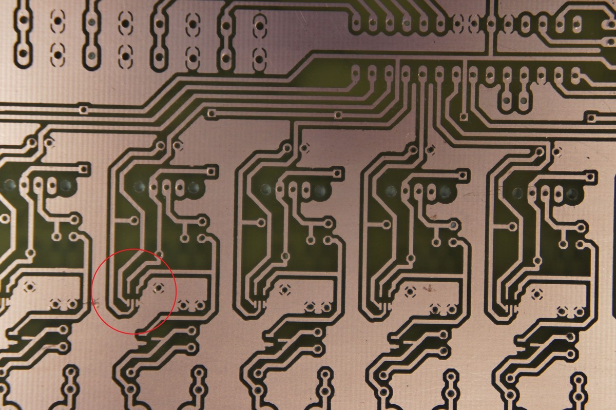

Gast #4742828
matrixstorm schrieb:
> Ergebnisse mit normalen Tonertransfer sind oft löchrige Leiterzüge oder
> Flächen, da der Toner verläuft und oft eine zu dünne Schutzschicht
> bildet.
Mit ein bisschen Übung klappt es auch mit Toner Transfair ganz gut. Bei
meinem Laserdrucker musste ich den Toner aber "einbrennen" um eine
geschlossene Fläche zu erhalten. Große Masseflächen male ich immer mit
Edding/Säurebeständigem Stift nach. Seht gut gieng bei mir FarberCastell
Multimark 1523 permanent.
Ich denke aber nicht dass man damit schneller als mit Fototransfair ist.
(Markierte Stelle auf dem Bild ist 0.65mm Pitch)
Viele Grüße
Tobi

Allerdings hat es gegenueber dem Spuckipapier einen riesigen Vorteil -
richtig angewendet schuetzt nicht nur der Toner das Kupfer, sondern eine
zusaetzliche (blaue) Schicht loest sich vom Traegermaterial des Papiers
ab.
Damit kann man dann agressiver aetzen und es sind sehr kleine Strukturen
moeglich.
Ein Beispiel mit Press-n-Peel geaetzt koennt ihr unter
Beitrag "Vorstellung meines neuen Projektes - Adapterboard fuer LAN9512, LAN9513 und LAN9514" finden.
Bei (genuegend) Interesse kann man ja mal einen
Anwendungserfahrungsaustausch hier im Forum triggern.
