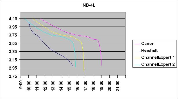

Letztendlich ist die Kapazität die maßgebliche Größe, aber die sollte
auch nutzbar sein. Ich entlade mit konstanten Strom (LM1117) und trage
das graphisch auf.
Nimmst Du die blaue Kurve im Anhang: Der hat um 550mAh, wäre eigentlich
noch ganz gut - aaaaber, die Spannungslage ist so schlecht, dass die
Kompaktkamera nach wenigen Bildern abschaltet.
Ähnliches habe ich auch schon bei älteren 18650-Zellen gesehen, wobei
diese zum Teil nach ein paar Zyklen wieder ganz gut aussehen, wenn sie
zuvor nur lange gelagert waren. Einen Blick auf die
Herstellerdatenblätter sollte man aber auch nehmen, z.B. hat (m)eine
neue Panasonic 18650 eine ungünstigere Spannungslage als eine, ebenfalls
neue, LG-18650.

Wenn Du die Entladekurven der Dampfer anschaust, hat die gemessene
Kapazität bei 2A und 5A Last keine deutliche Abweichung. Bei NiMH und
Blei ist diese erheblich größer, sind halt unterschiedliche
Technologien.
