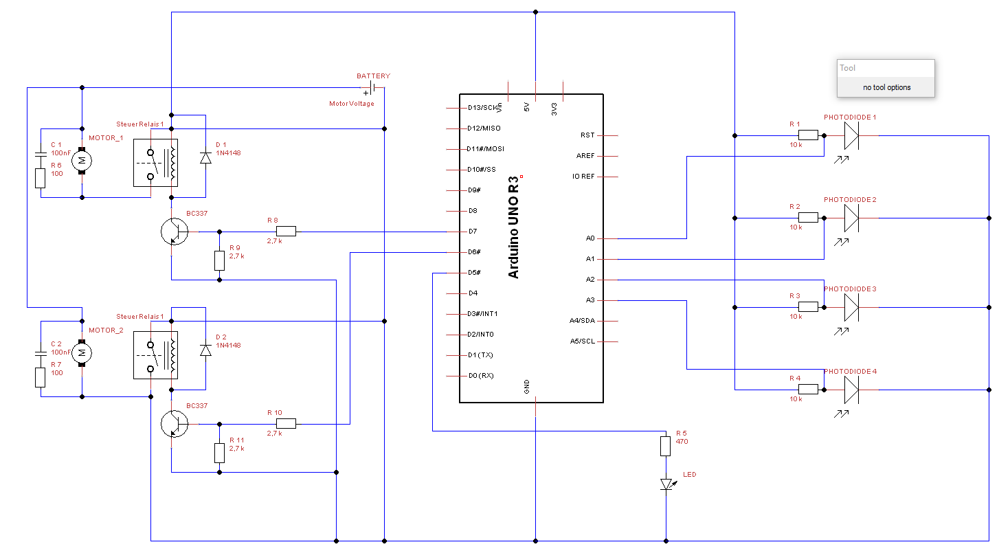

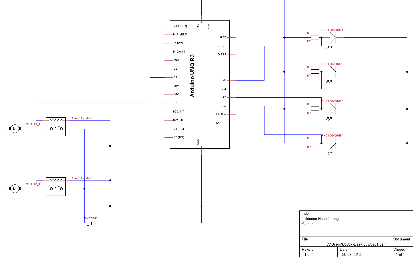

ich habe mir vor kurzen einen Arduino UNO zu gelegt. Habe mich für eines
dieser "Starter Kitts" mit jeder Menge Jumper Kabel, Steckbrett, und
Standard Bauteilen entschieden. Habe damit auch schon einige Schaltungen
gebaut. Bin also kein blutiger Anfänger. ;)
Allerdings will ich jetzt auch mal etwas "praktisch anwendbares" bauen.
Ich habe mich dazu entschieden eine sich nach dem Sonnenstand
ausrichtende Vorrichtung für ein Solarpanel zu bauen.
Der Stand der Sonne soll dabei mit Hilfe von vier Fotodioden ermittelt
werden. Die Signale werden dann von dem Arduino ausgewertet und zwei
Motoren sollen über eine Zwei-Achsen Lagerung eine Solarzelle
ausrichten.
Ich habe dafür die angehängte Schaltung entworfen und wollte mich vor
dem Kauf der Bauelemente schlau machen ob das so überhaupt funktionieren
kann bzw. was ich verbessern / ändern muss um es um zu setzen.
Danke und Gruesse :)
von Stefan F. (Gast)
Die Ausgänge des Arduinos sind nicht stark genug, um Relais direkt
anzusteuern.
Du brauchst pro Relais folgende Bauteile zusätzlich:
1 Transistor BC337-40
1 Widerstand 2,7k Ohm
1 (Freilauf-)Diode 1N4148
Parallel zu jedem Motor brauchst du einen Snubber, damit die
Relaiskontakte nicht frühzeitig abbrennen:
1 Kondensator 100 nF
1 Widerstand 100 Ohm
Achtung: Falls du die Motoren mit 230V betreiben willst, brauchst du
Kondensatoren, die mindestens 250V~/630V= vertragen. Lass Dir nicht
Kondensatoren mit dem Aufdruck 250V~/400V= andrehen, die gehen schnell
kaputt.
Statt Photodioden nimm besser Phototransistoren. Die geben ein
deutlicheres Signal aus. Die Widerstände davor hängen sehr vom
Phototransistor-Typ ab. Für Tageslicht empfehle ich den PT331C mit 10k
Ohm Widerständen.
Siehe Artikelsammlung oder
http://stefanfrings.de/mikrocontroller_buch/index.html
von Dominik W. (doz512)
Danke! Hat mir weiter geholfen. Ich entwerfe dann direkt mal eine neue
Schaltung.
> anzusteuern.
Also eine "normale" Treiberschaltung wie sie hier gezeigt wird?
http://www.elektronik-kompendium.de/sites/slt/1201131.htm
Gut, habe die Schaltung einmal angepasst. Hoffe ich habe alles richtig
verstanden. Die Fotodioden werde ich wahrscheinlich durch
Phototransistoren ersetzen.
von hp-freund (Gast)
Ist dein Solar Panel 360° drehbar?
Wenn nicht sollten die Motoren auch die Drehrichtung ändern können.

von Jobst M. (jobstens-de)
Dominik W. schrieb:
Wenn Du sowieso eine getrennte Spannungsquelle für Deine Motoren hast,
ist es nicht notwendig, die beiden Stromkreise (µC und Motoren) zu
verbinden.
Unter Umständen handelst Du Dir damit ehr Probleme ein.
Jobst

von Bernd K. (prof7bit)
GND und +5V sind verbunden, die Schaltung ergibt keinen so rechten Sinn,
man kann zwar die Absicht erkennen aber da ist mehr als nur eine
Verbindung falsch angeschlossen. Reiß die verknoteten verwinkelten
Versorgungsleitungen mal alle raus und verleg die komplett neu und
übersichtlich.
