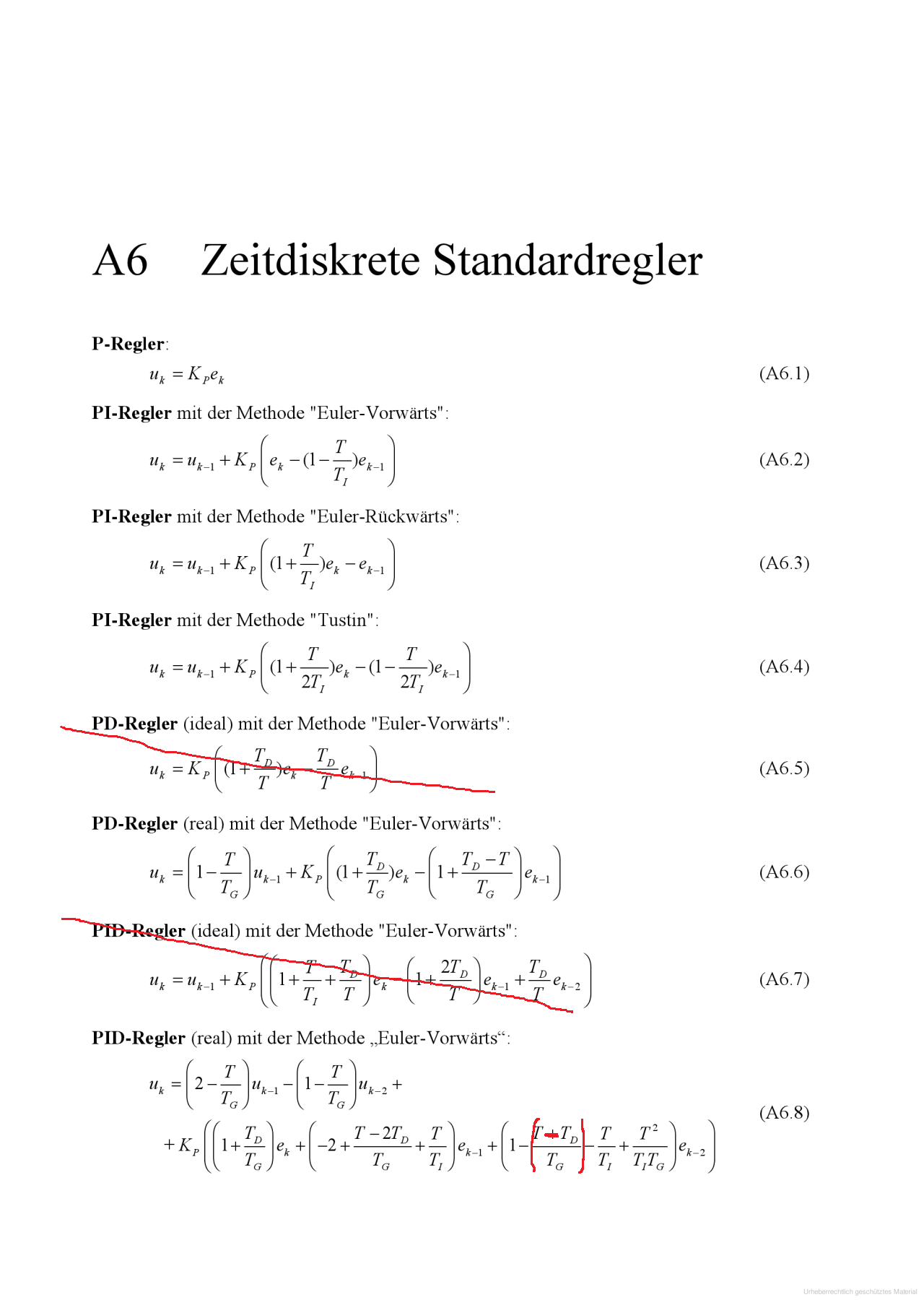

Hätte mal eine Verständnis Frage zur PID Regler.
Hier gibt es eine sehr gute erklärung was regelungstechnik angeht.
http://rn-wissen.de/wiki/index.php/Regelungstechnik
Wenn man runter scrolt kommt man irgend wann zum Digital PID Regler.
Ich habe auch soweit alles verstanden bis auf eine Sache.
Da steht Ta ist die Abtastzeit. Ich bin mir nicht ganz sicher woher ich
den wert für Ta bekomme.
Ich bin gerade dabei einen DC Bürstenmotor mit Encoder anzusteuern.
Möchte das ganze anhant von PID Regler und PWM machen.
Als Controler kommt ein Atmega328P mit 16MHz zum einsatz der mit Atmel
Studio in C programmiert wird. Die PWM geht auf eine H Brücke L293.
Links rechtslauf ist erwünscht. Denke werde erstmal mit drehzahlregelung
starten. Nächstes ziel ist die positionierung.
Würde mich auf Tipps sehr freuen.

OP #4739080
Hallo  jungs,
super danke schonmal für die Antworten.
Wenn ich es richtig verstanden habe ist die abtastzeit die Zeit in der
eine Regelabweichung stattfindet korrekt?
Das Heißt wenn eine Störgröße mein System stört das eine Regelabweichung
entsteht, fägt die Abtastzeit an zu zählen? (I Regler e*Ta).
Z.B.
wenn ich folgenden Code verwende:
als PseudoCode betrachten:
int PID()
   e = w - x;          //Vergleich
   if (e <> 0)         // Wenn die e kleiner oder auh größer als 0
      Ta++;
      delay_m(1);
   else
      Ta = 1;          // Damit keine Division durch 0 entsteht.
   esum = esum + e;    //Integration I-Anteil
   y = Kp*e + Ki*Ta*esum + Kd/Ta*(e – ealt);  //Reglergleichung
   ealt = e;
Bitte den code nicht auf Syntax prüfen ist nur damit ich es auch richtig
verstehe. Und bitte nicht wegem delay festnageln.
Ich würde oben erst e berechnen, dann gucken ob e größer oder kleiner 0.
Wenn ja Ta++ ansonsten Ta=1.
Hoffe bin in etwa auf ded richtigen Weg.
LG

OP #4739319
hhhm versthe ich das richtig? Die Abtastzeit ist im Grunde t=1/f, wobei
f=anzahl der PID Algurithmus Aufrufe ist?.
Z.B. wenn ich 100 mal in der sekunde meine PID Funktion aufrufe, ist
mein Ta = 1/100Hz. Somit ist Ta = 0,01s -> 10ms. Ist das korrekt?
Dann ist ja Ta in diesem Fall ein fetser Wert korrekt?
LG

(Firma: Potilatormanufaktur) #4739420
Ja, so ist es. Ta ist sogar immer ein fester Wert, wenn du nicht grade
deine loop-Frequenz änderst.
Es haben bis dahin in der Tat irgendwie alle an deiner Frage und deinem
Verständnisproblem vorbei geantwortet.

#4740919
Vergiss bitte nicht, dass Du in Deinen PID-Regler ggf. noch weitere
Funktionen hinzufügen musst, wie das Begrenzen des I-Terms
(Anti-Windup/-Winddown) oder ein Totbereich (Deadband), in welchem die
Steuergröße Null wird...
In der Praxis fehlen diese Funktionalitäten oft, was ein unharmonisches
Regelverhalten, trotz korrekt dimensionierter Terme, zur Folge hat.
Viele Grüße!

Gast #4741536
> Kannst du mir auch etwas zum Code sagen?
> Bin etwas am verzweifeln und finde einfach das Problem nicht.
> float y = 0;                // Stellgröße
Benennt man üblichweise mit "u".
Später wäre viellt eine fix-point Arichmetik sinnvoller beim 328P. Ich
weiß ja nicht welche Ambitionen angepeilt sind.
> float Ta = 0.01;              // Abtastzeit
stimmt nicht mit
>_delay_ms(1);
überein!
Vorausgesetzt die PWM für die Motoransteuerung fkt. (Datenblätter werde
ich jetzt nicht lesen für dich) ist dieser Regler einfach Murks.
> x = count;
>     e = w - x;
>     esum = esum + e;
>     y = Kp*e + Ki*Ta*esum + Kd/Ta * (e - ealt);
>     ealt = e;
Hier fehlt die Saturation:
y=Kp*e... gleich zu anfang macht es: y=1*1000;
Hier musst du die Einheiten umrechnen. Ich vermute mal, dass du mit 12V
arbeitest.
if(y<=-12)
  y=-12;
if(y>=12
  y=12;
Hier musst du jetzt weiterhin umrechnen: z.B. 12V entspricht 1024 pwm...
Ohne richtige Systemanalyse kriegst du auch keinen guten Regler hin! Das
ist wie die berühmte Nagel im Heuhaufen. Den Heuhaufen abbrennen kann
man hier auch nicht.
Du könntest einen Eingangsprung auf den Regler geben und diesen mal in
Excel ploten lassen. Wie das aussehen los, kannst du mal googeln.
Ich rate dir aber dazu meinen vorgeschlagenen Regler zu nehmen:
u=k1* uk_1+ k2* uk_2 + k3* e+ k4* ek_1+ k5* ek_2;
uk_2=uk_1;
uk_1=u;
ek_2=ek_1;
ek_1=e;
Die Kontanten Ki gleich am Anfang ausrechnen.
