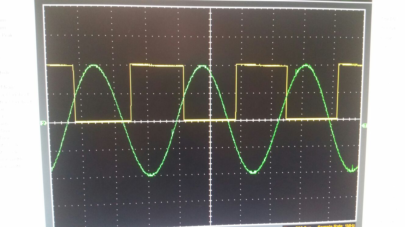

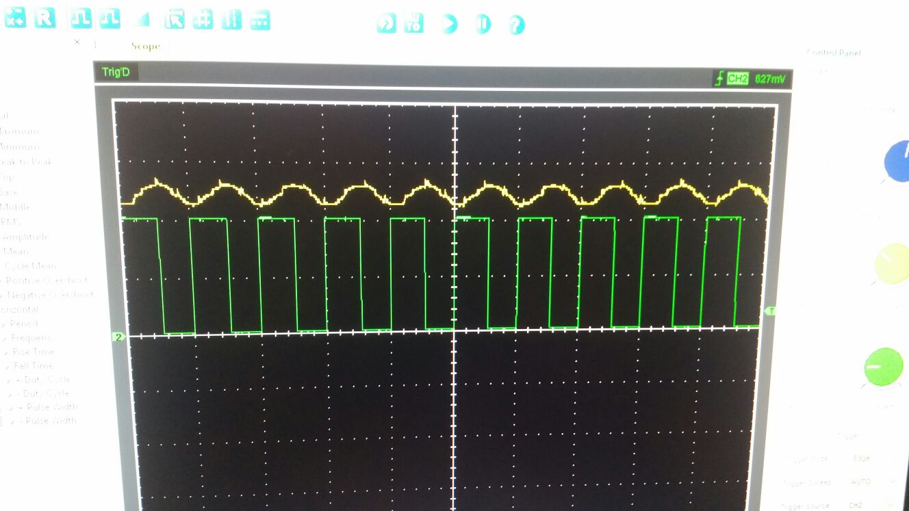

ich sitze gerade an meine Bachelorarbeit und versuche gerade eine
Drehzahl zu erfassen. Da das Signal nicht verwertbar ist für die
Datenerfassung mittels uC habe ich einen Schmitt-Trigger gebaut und nach
meinen Wünschen angepassen (Siehe Schaltplan 1). Leider habe ich nur
eine Versorgung von 0 bzw. 5V zur Verfügung, das Einganssignal reicht
aber von -600mV bis 600mV und ändet seine Amplitude je nach Drehzahl
(+- 200mV bis +- 600mV)(Siehe Bild 2).
Nachdem Ich Daran gescheitert bin dem Einganssignal einen Offset zu
verpassen, habe ich gemerkt das mein OPV (ca3140EZ) Einen Offset-Eingang
besitzt.
Mittels Poti ist mir es nun auch gelungen das gewünschte Schaltverhalten
zu erreichen. Nur Leider habe ich keine Ahnung wie dieser Offset
funktioniert. Und so Sätze wie "Zufällig darauf gekommen" würde ich
gerne vermeiden im Schriftlichen Teil. :D
Meine Frage wäre demnach:
-was habe ich da gemacht?
-Ist dieses vorgehen legitim ?(ggf. Alternativen)
-und lässt sich das berechnen?
Datenblatt:
http://docs-europe.electrocomponents.com/webdocs/0b51/0900766b80b51800.pdf

Gast #4740077
Heinz V:
Danke für die Info. Hab hier grad nochmal ans Oszi gehängt und ganz
Symetrisch verschiebt es mir aber leider nicht. Einschalten tut er jetzt
Zwar bei 200mV und Aus bei 100mV. Der OPV hat aber keine Ovsetspannung
Uv zurverfügung. Die Hysterese sollte doch demnach mittig sein oder?
