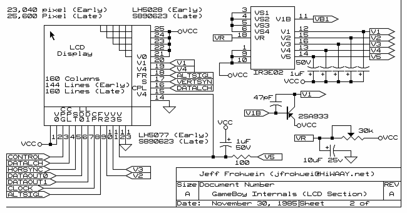

Michael B. schrieb: > Wer kann jetzt > das Hardware-Puzzle lösen? Das ist selbstverständlich dein eigener Job. Falls du wissen willst, welche Pins des Generators an welche Pins des Displays gehen sollen, hier der Hinweis, das an den Pins des LCD schon verdammt ähnliche Bezeichnungen stehen. FLM = First Line Marker = Vsync LP = Line Pulse = Hsync CP = Clockpulse = Datalatch Frame = FR = Altsigl - das variiert und wird manchmal auch für ober/untere Hälfte des Dispalys verwendet. usw.

Michael B. schrieb: > Als deutscher Elektroniker kenne ich zwar > Horizontal- und Vertikalimpulse, aber bei > FLM und Altsigl bleibt der Mund offen. Hmm. FLM findet man bei den dummen STN-Displays aber recht häufig. Auch LP und CP sind sehr oft anzutreffen. Altsigl sehe ich allerdings auch zum ersten Mal. Ich würde hier hier auf ein Äquivalent zum eher üblichen "M"-Signal tippen (und es mit "alternating signal level" übersetzen). Wenn man noch einen funktionierenden Gameboy hat, sollte sich das sehr leicht überprüfen lassen, dann dürfte hier nur ein sehr regelmäßiges Rechtecksignal mit 50% duty anliegen. Einfach Frequenz messen und gut isses. Relativ typisch wäre, das die Frequenz der Hälfte von der an FLM entpricht.

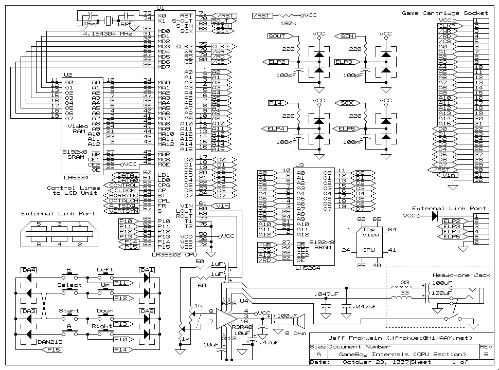

Zu Altsigl ist bei Google nichts zu finden. https://www.google.de/#q=gameboy+display+altsigl+pdf Woher Jeff Frohwein diesen Begriff hat, ..?

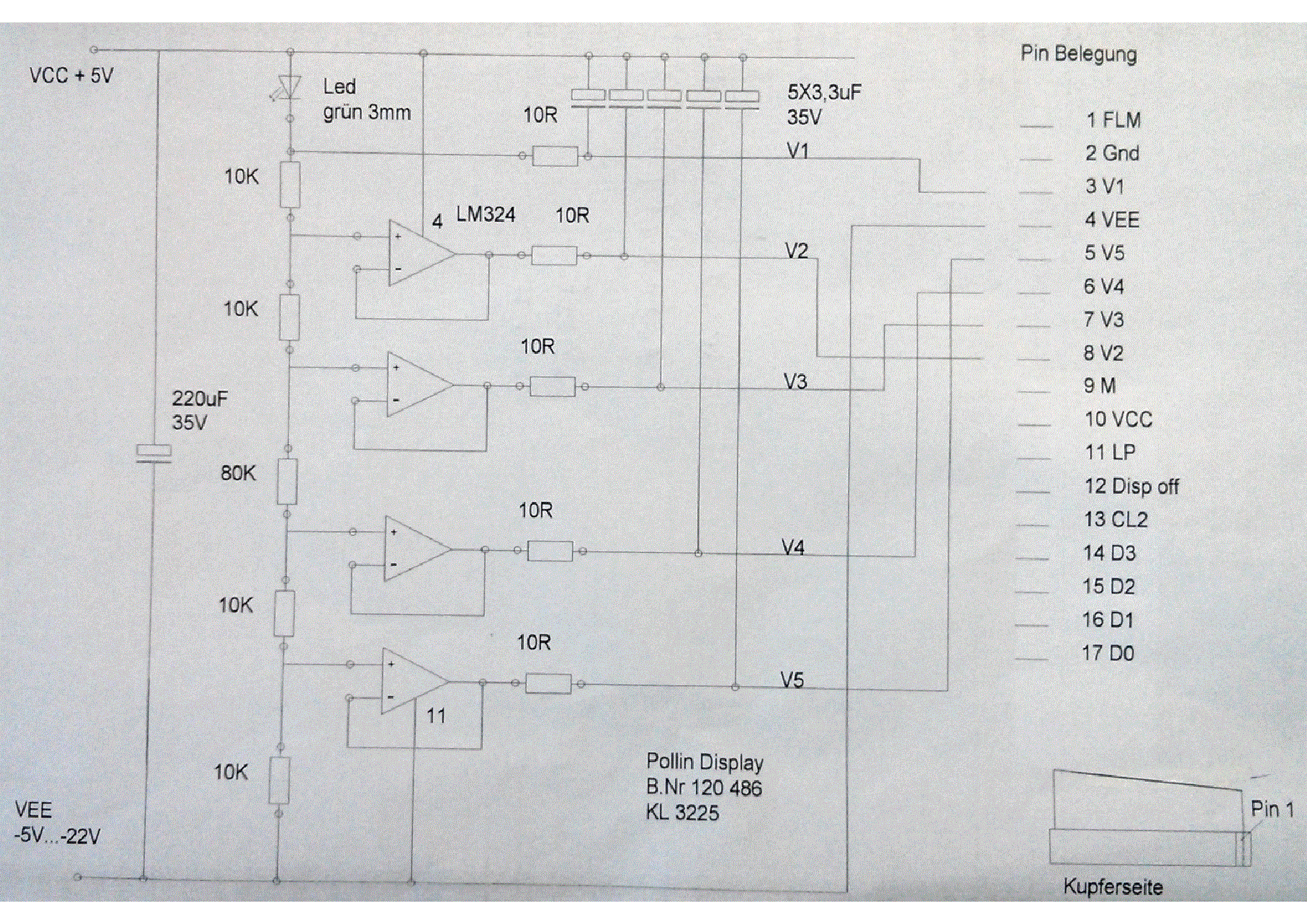

Dieses Display gibt es immer noch bei Pollin. http://www.pollin.de/shop/suchergebnis.html?S_TEXT=120486&log=internal Die Pinbelegung ähnelt der des Game Boy Displays.
Wenn man schon so ein Display hat, ist es ja vielleicht nachvollziehbar, warum man sich so etwas noch antun möchte, aber eigens so ein uraltes und grottenschlechtes Display anzuschaffen, um Aufwand mit der Ansteuerung zu treiben, um dann schlussendlich ein mieses Schlamm-Display* zu erhalten (so sind halt passive LC-Displays), das ist schon arg Retro. Displays mit eingebautem Controller, sogar TFT-Displays werden einem heutzutage nachgeworfen. *) bläuliche Matschfarbe auf hellerer Matschfarbe mit je nach Bildschirminhalt unterschiedlichen Störungen und schwankendem Kontrast

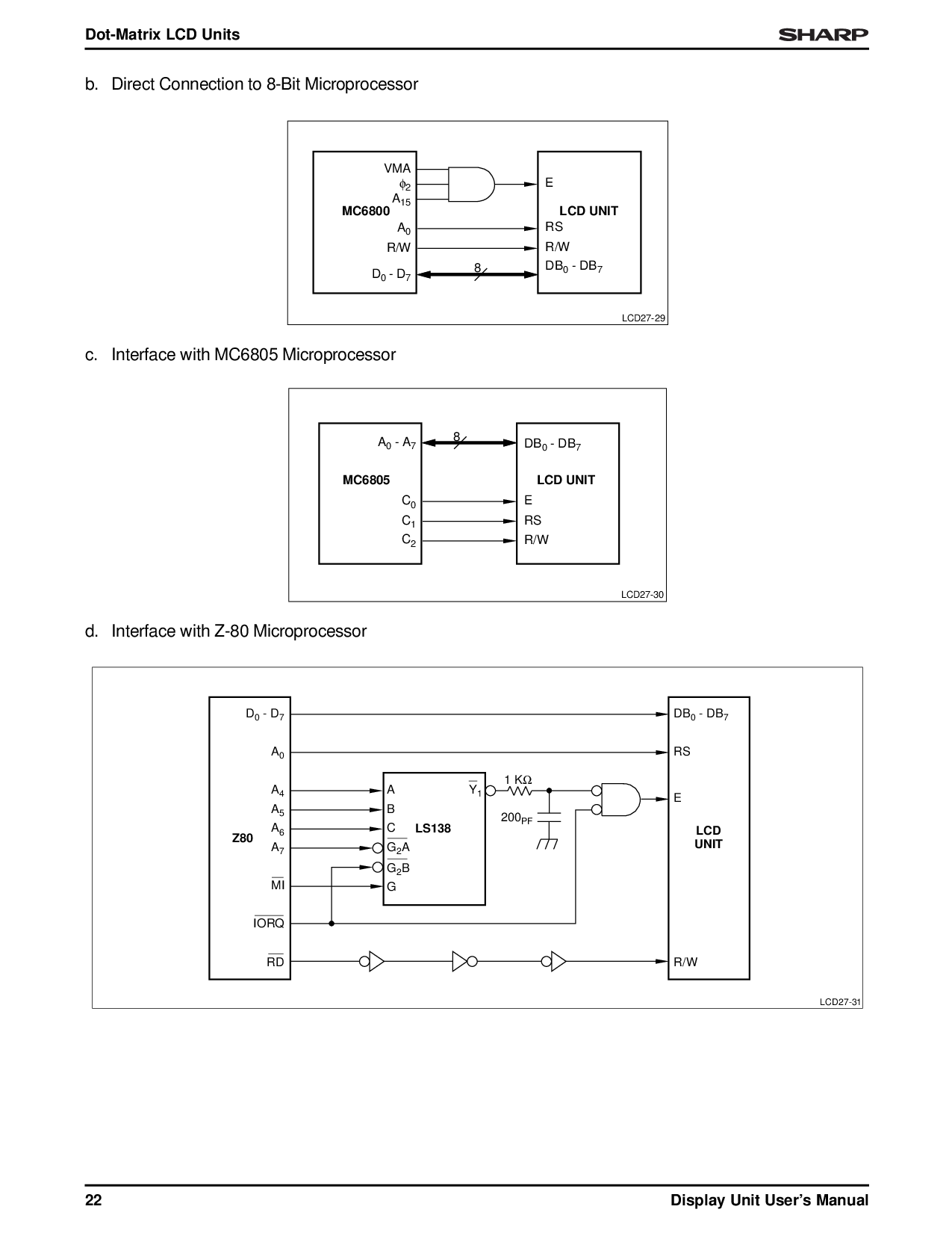

In Erinnerung an die Zusammenarbeit von Nintendo und Sharp wurde der Link zum Sharp Display Unit User's Manual gefunden. http://eecs.oregonstate.edu/education/docs/datasheets/lcd-spec.pdf Interessant auf Seite 22 das Interface LCD width Z80.
Michael B. schrieb: > Interessant auf Seite 22 das Interface LCD width Z80. Hier nicht anzuwenden. In Deinem Beispiel geht es um Displays mit eingebautem Controller und wie dieser mit dem steuernden Prozessor zu verbinden ist. Das Display hier aber hat keinen Controller, damit ist das eine komplett andere Baustelle.

Michael B. schrieb: > In Erinnerung an die Zusammenarbeit von Nintendo und Sharp > wurde der Link zum Sharp Display Unit User's Manual gefunden. > > http://eecs.oregonstate.edu/education/docs/datasheets/lcd-spec.pdf > > Interessant auf Seite 22 das Interface LCD width Z80. In dieser Aufstellung geht es um 1- und 2-zeilige Punktmatrixdisplays, wie die Überschrift schon sagt: "Dot-Matrix LCD Units (with built-in controllers". Damit kannst gar nix anfangen. Ich geb' dir mal ein Stichwort: HD61830

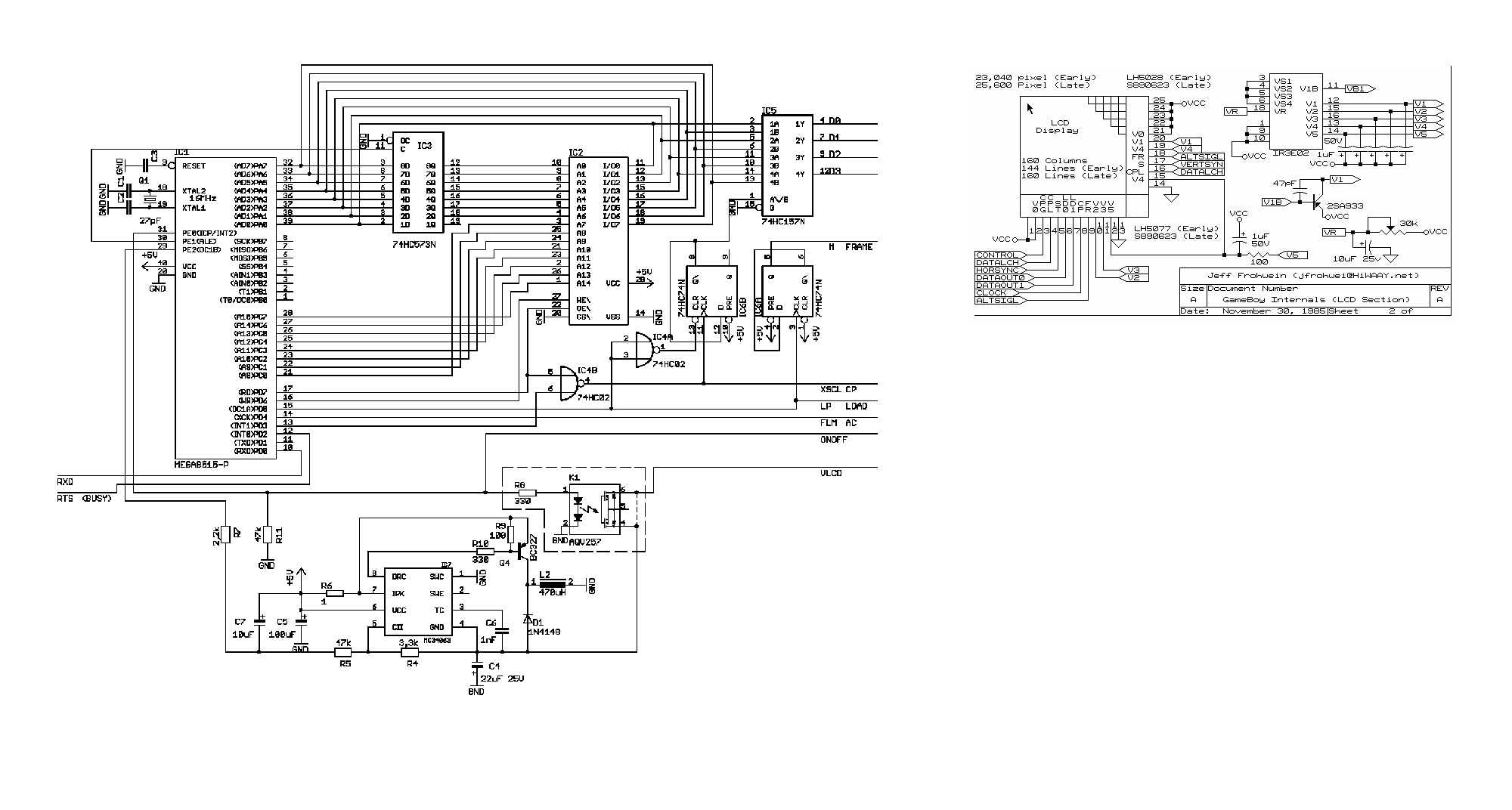

Rufus Τ. F. schrieb: > In Deinem Beispiel geht es um Displays mit > eingebautem Controller Auf der Game Boy Platine ist aber ein kleiner LCD-Controller IR3E02. Die Konstrukteure von Nintendo, Sharp und dem Display-Hersteller haben ihre Sache sehr gut gemacht. Nach 27 Jahren hat der Game Boy Classic (Bj.1989) immer noch Geheimnisse.
#4745937
Michael B. schrieb: > Auf der Game Boy Platine ist aber ein kleiner LCD-Controller IR3E02. Das ist doch kein LCD-Controller, sondern ein Supply-IC. Im wesentlichen eine Ladungspumpe, einige OVs und eine Spannungsteilerkette sind darin integriert und der Zweck der Sache ist schlicht die Bereitstellung der verschiedenen Versorgungsspannungen, die so ein STN-Display benötigt. Im Thread findet sich bereits ein Hinweis auf eine ganz ähnliche Schaltung aus handelsüblichen Bauelementen. AN aus dem Datenblatt eines Display, was es bei Pollin immer noch zu kaufen gibt. Da fehlt nur die Ladungspumpe, der Rest dürfte ziemlich genau dem entsprechen, was auch der IR3E02 tut. > Nach 27 Jahren hat der Game Boy Classic (Bj.1989) immer > noch Geheimnisse. Nicht "noch", sondern "wieder". Wenn man kompetent googelt, findet man mehrere Verweise auf ein fertiges Projekt, in dem jemand so ein Gameboy-Display ansteuert. Leider ist aber die Seite tot, auf der das mal veröffentlicht war. Aber das, was sich per Google noch an anderen Projekten rund um den Gameboy finden läßt, enthält eigentlich genug Wissen, um das relativ problemlos "neu" zu erfinden. Wenn man einen noch funktionsfähigen Gameboy hat, ist es sogar ein Kinderspiel, weil man dann alle noch fehlenden Informationen in fünf Minuten "ermessen" kann. Man muss eigentlich nur das Prinzip der Ansteuerung solcher dummen LCDs begriffen haben, damit man weiss, was man wo messen muss. Und das einzige, was bei dem Gameboy-Display etwas ungewöhnlich ist, nämlich das Pixelformat, findet man in mindestens einem der noch per Google auffindbaren Projekte erklärt, braucht man also nicht einmal selbst zu "reverse engineeren".

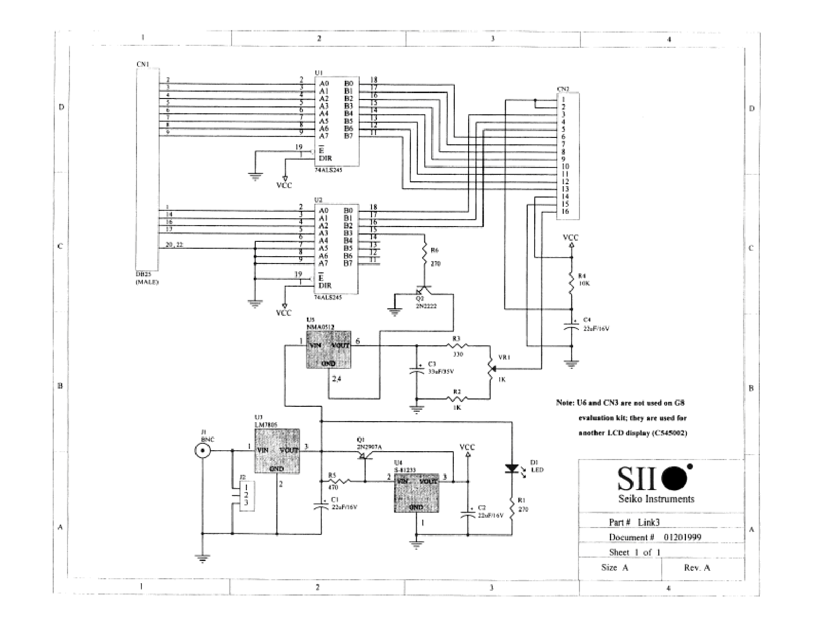

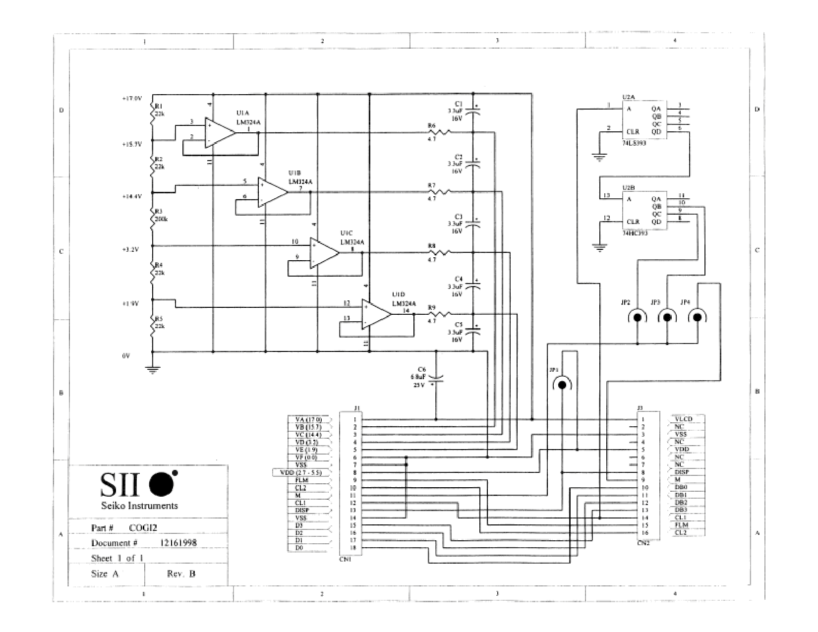

Als Beispiel hänge ich dir mal das Datenblatt eines Seiko LCD mit 320*240 Pixeln an, in dem die Ansteuerung mit Oszillogrammen gut beschrieben wird. Das hier die Pixelclock als CL2 bezeichnet wird, braucht uns nicht zu stören, und das LP hier CL1 heisst, auch nicht. Aber alle anderen guten Bekannten tauchen wieder auf, sowohl FLM als auch das 'Altsigl', also M Signal usw. Das Display des GB ist allerdings den ganzen Aufwand nicht wert - zu klein, zu dunkel, zu langsam.
Matthias S. schrieb: > Als Beispiel hänge ich dir mal das Datenblatt eines Seiko LCD mit > 320*240 Pixeln an, Verbindlichen Dank für das Seiko-Datenblatt. Werde diese Schaltung jedoch nicht weiter untersuchen. Nächstes Posting gibt es Informationen zu Altsigl.
Die CPU des Game Boy Classic liefert die notwendigen Signale für das Display, auch das Signal Altsigl, dass hier FR heißt. http://www.weblearn.hs-bremen.de/risse/RST/SS99/gameboy/Bilder/schaltplan1.gif Wie generiere ich diese Signale mit einem Z80 und externer Hardware?
