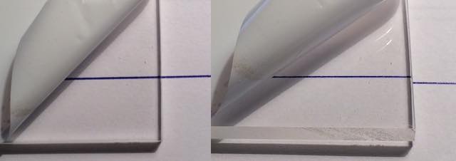

Gibts auch dünner (1mm): https://www.modulor.de/praezisions-acrylglas-transparent-farbig-oxid.html Kann man ja mal rot, weinrot und anthrazit ausprobieren... Teo D. schrieb: > Hat einer Erfahrung mit, wegen evnt. zuviel Streuung/Unschärfe? Streuung/Unschärfe ist kein Problem. Brechung schon eher, denn je nach Betrachtungswinkel "verschiebt" sich die Anzeige (gleicher Effekt, wie Fisch im Wasser...). Das Acrylglas in meinem Bild ist 4mm stark. Winkel: senkrecht und ca. 45°

Joe F. schrieb: > Brechung schon eher, denn je nach > Betrachtungswinkel "verschiebt" sich die Anzeige (gleicher Effekt, wie > Fisch im Wasser...). Ja und. Man kann Fuße unter die Uhr stellen, dann erscheinen die Ziffern wieder an der gewohnten Position ;-) Ne, mal im Ernst. Wenn die ganze Anzeige hinter der Scheibe ist, verschiebt sich die ganze Anzeige. Stört das irgend jemand? Joe F. schrieb: > Kann man ja mal rot, weinrot und anthrazit ausprobieren... Anthrazit bringt wesentlich weniger, als eine rote Scheibe, die bei der LED-Wellenlänge die gleiche Transparenz hat. Bei Anthrazit gelangt das ganze Spektrum als Beluchtung auf das LED-Panel, bei Rot nur der rote Teil des Spektrums. Und jetzt rechne mal nach, was den besseren Kontrast zwischen Panel und Leuchtelementen gibt.
