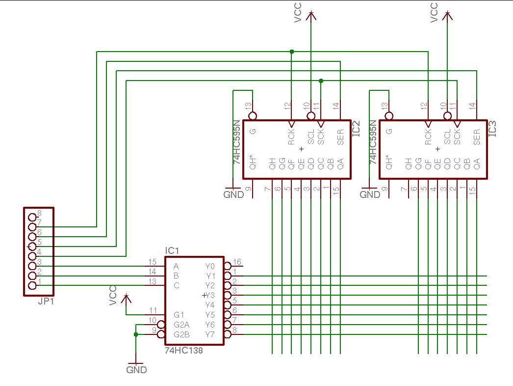

von Ernst (Gast)
Hier ein Beispiel-Schaltplan.
Auf die schnelle zusammengeklickt, Widerstände für die Spalten fehlen
noch.
Warscheinlich brauchst du auch noch Transistoren für die
Zeilen-Ansteuerung, dann den *138er duch den Komplementärtyp mit
invertierten Ausgängen (*238??) ersetzen, macht es einfacher.
und auf jeden Fall die Datenblätter vor dem Nachbauen nochmal
durchsehen, ist ungetestet.
von Ernst (Gast)
Nachtrag:
die A,B,C Leitungen am 138er hab ich vertauscht, gehören andersherum an
den parport (eigentlich egal, die Ansteuerung ist dann aber logischer)
und statt den *595ern müssten eigentlich auch die 74hc4094
funktionieren (->datenblatt).
Statt dem *138er tuts ebenfalls ein 74hc4094, die Ansteuerung ist dann
halt anders (Ein Lowbit reinladen, und dass dann für die einzelnen
Zeilen durchshiften)
Könntest also durchaus mit den Teilen auskommen, die du eh hast.
MC14094BCP => auch Datenblatt anschauen, wenn das einer mit High-Power
ausgängen ist, sparst du dir auch noch die 7 Transistoren.

von Ernst (Gast)
Sorry, .rar ist mir jetzt zu umständlich, da schau ich nicht rein...
Bei den gekreuzten Leiterbahnen an jeden kreuzungspunkt eine LED
denken. (Plus an die Senkrechte, Minus an die Waagrechte Leitung)
Zeichne dir das mal auf, dann verstehst du auch leichter warum man das
Ding zeilen- oder spaltenweise pulsen muss und nicht einfach direkt was
anzeigen kann.
So sind auch deine LED module intern aufgebaut, du must also
rausfinden, welche pins für die Zeilen und welche für die Spalten
zuständig sind.
Z.B. TA20-11HWA (5x7 LED Modul von Kingbright)
Obere Pinreihe:
 R3 R1 C4 C3 R4 C1 R2
Untere Pinreihe:
 R6 C5 R4 C3 C2 R7 R5
(Rx=Row/Zeile x, Cx=Column/Spalte x)
Ist auch einfach auszuprobieren... zwei Krokokabel mit nem
Vorwiderstand, und dann einfach wild Kombinationen testen, bis
wenigstens irgendwas leuchtet, dann ein Pin festhalten und mit dem
anderen weitertesten.
An die Spalten-Leitungen schliesst du dann die Ausgänge der
Spalten-Schieberegister an, an das erste modul die ausgänge 1-5 vom
ersten Schieberegister, ans zweite modul die restlichen 3 vom ersten
und 2 vom zweiten, das dritte modul dann ausgänge 3-7 vom zweiten.
/Ernst
