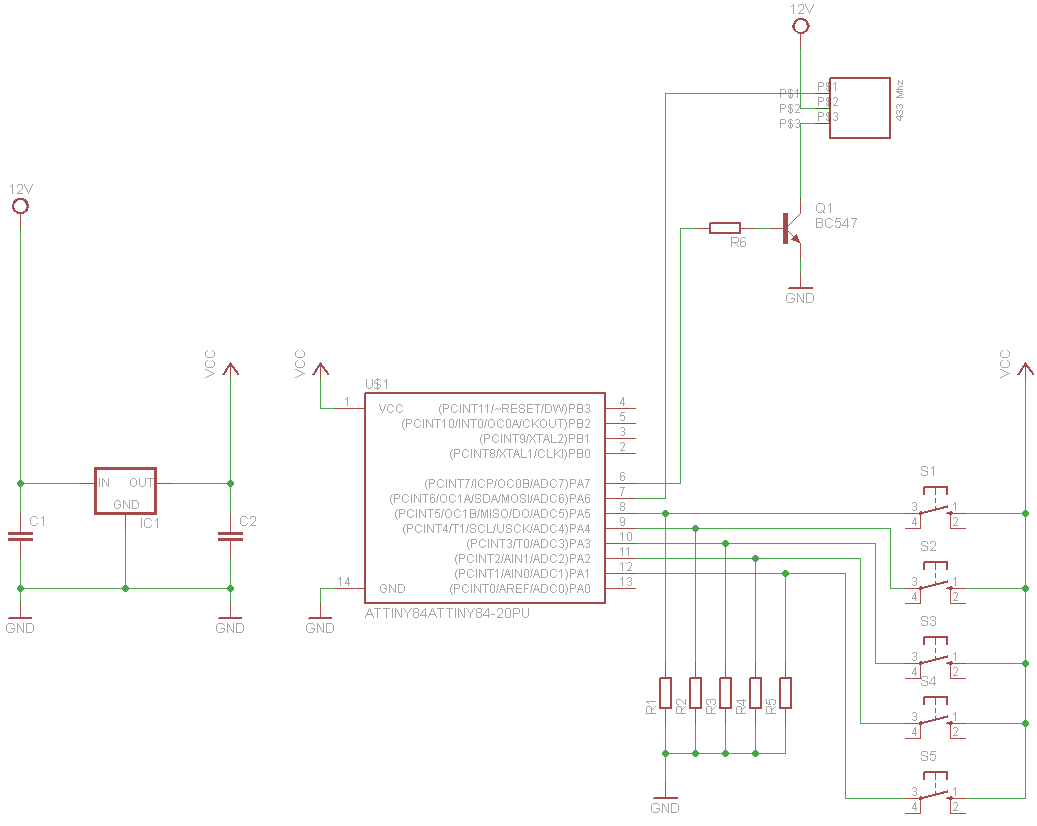

an einem Attiny84 verwende ich 5 Kurzhubtaster, werte den gedrückten
Taster aus und sende mit einem 433 MHz Modul die Daten ab - ähnlich
einer Fernbedienung für Funksteckdosen. Das ganze funktioniert auch
wunderbar.
433 MHz Modul:
http://gaertnerinnenblog.de/wp-content/uploads/2015/09/433mhz-wireless-transmitter-module-superregeneration-for-arduino-green_hhgihj1348814186444.jpg
Ein Problem besteht jedoch bei der Spannungsversorgung. Das ganze soll
nun in ein Gehäuse eingebaut werden und zu einer richtigen Fernbedienung
werden.
Ursprünglich hatte ich den Attiny84 und das Sendemodul direkt mit 4,5
Volt aus 3 AA Batterien versorgt (testweise). Zu diesem Zeitpunkt
natürlich ohne den 78L05. Da man das 433 MHz Modul mit bis zu 12 Volt
betreiben kann, zu Gunsten der Reichweite (worauf es bei mir ankommt),
bin ich auf eine 12 Volt Versorgung mit einer A23 Batterie umgestiegen.
Damit die Fernbedienung lange durchhält darf die Schaltung nicht viel
Strom ziehen. Der Attiny84 ist mit Sleep Mode und Power Saving
programmiert (Interrupt bei Druck einer Taste, danahc schläft er
wieder), der zieht nichtmal 1µA. Beim Messen habe ich festgestellt das
dennoch 2mA fließen, was bei einer Batteriekapazität von rund 50mAh
nicht sehr gut ist. Da ich auf dem Standpunkt war, dass das Sendemodul
so viel zieht, schalte ich dieses mit einem Transistor zum
Sendezeitpunkt zu. Dennoch fließen die 2mA weiterhin, ich nehme an das
diese durch den 78L05 gezogen werden.
Mein Wunsch ist es nun, das beim Druck eines Tasters die
Spannungsversorgung der gesamten Schaltung aufgebaut wird und durch den
Attiny84 gehalten wird bis dieser seine Daten gesendet hat - quasi eine
Art Selbsthaltung. Ansonsten soll die Schaltung (nahezu) stromlos sein.

Du brauchst einen extrem sparsamen Spannungsregler. Aber es dürfte
schwer werden, einen zufriedenstellenden zu finden. Du solltest eher
erwägen, den Atiny mit einer 3v Knopfzelle zu versorgen. Ist zwar nicht
elegant aber technisch viel besser als jeder mir bekannte
Spannungsregler.
Oder anders rum: Du machst aus 4.5v mit einem abschaltbaren Step-up
Wandler 12v.
von Udo (Gast)
Nimm einen MCP1702 500 statt den 78L05.

Der MCP1702 500 mit 2µA Stromverbrauch klingt sehr gut! Der wäre eine
sehr gute Alternative, vielen Dank für den Hinweis. Die meisten 12 V
Batterien bringen ja eine Kapazität von 50mAh mit. Damit wäre 25.000
Stunden Laufzeit drin.

Wenn du den MCP oder einen ähnlichen Typ verwendest, kann der ständig an
der Batterie hängen.
Beim Funkmodule ist das Trennen der GND-Leitung unnötig. Solange DATA
auf Low gehalten wird (z.B. Pulldown) ist der Sender komplett aus.
Siehe http://danyk.cz/reverz21.html
Du benötigst also keine separate Abschaltung.
Nicht nur das. Der MC würde dadurch +12V an seinem Ausgang sehen.
Verlasse Dich nicht drauf, an einem MCP1702-1502 habe ich 4µA. Laut
Datenblatt darf er die auch!
