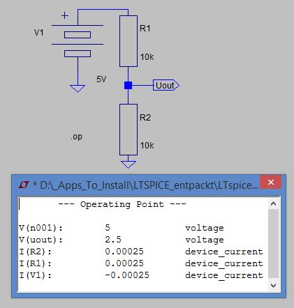

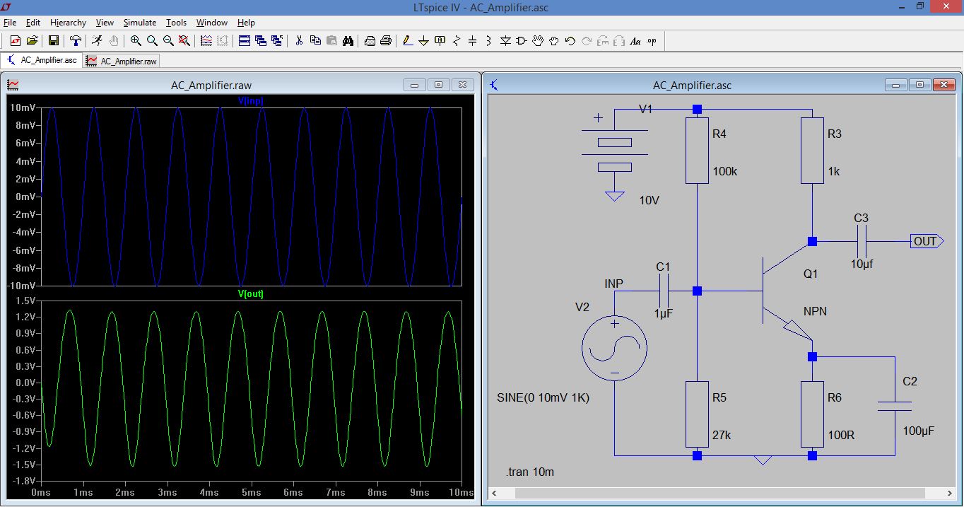

3. Es gibt LTSpice IV!
Diese Software zur Simulation von Elektronikschaltungen ist kostenlos
bei Linear Technologie herunterzuladen:
[http://www.linear.com/designtools/software/]
Es sind praktisch alle grundlegenden Bauteile vertreten, dazu jede Mene
an speziellen Schaltkreisen, OP-AMP, digitalten Schaltkreisen usw. Es
liegt voellig an Dir wie rasch Du den Schwierigkeitsgrad steigern
moechtest.
LTspice IV gibt Dir die Moeglichkeit die Funktion und das Zusammenspiel
der Bauteile in einfachsten - bis hin zu recht komplizierten -

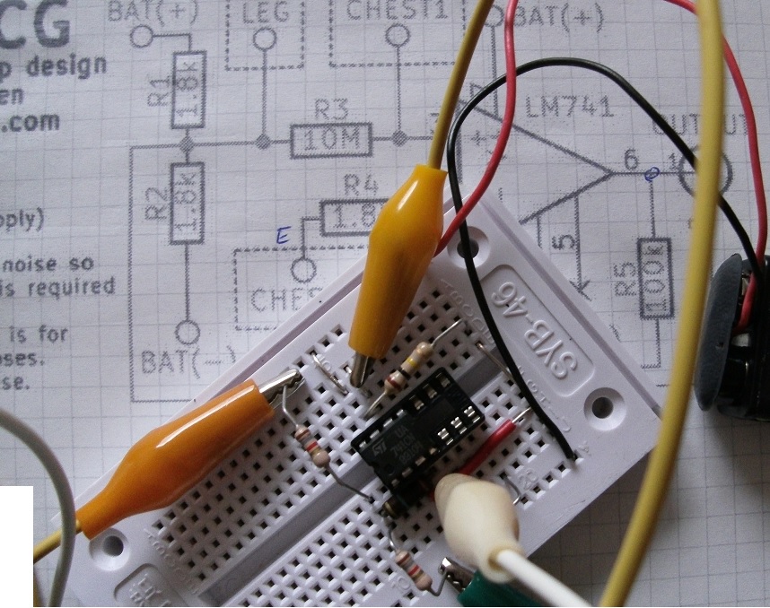

Es gibt da beispielweise
http://www.swharden.com/wp/2009-08-14-diy-ecg-machine-on-the-cheap/ oder
auch http://www.swharden.com/wp/2016-08-08-diy-ecg-with-1-op-amp/ - und
das z.b sieht für mich schon einigermaßen okay aus finde ich.

Nun, du sagst ja von dir selber, daß du noch keine Ahnung von Elektronik
hast.
Kurz gesagt: Die Schaltung ist absolut ungeeignet, und würde als
Medizinprodukt haushoch durchfallen.
ist ein Uralt-OP 741 mit Vu 100 und Ub halbe.(Kurzdrüberflieg)
Was da am Ende rauskommt, ist ein sattes Netzbrummen und sonst nichts,
da die VDE0100 Teil 710 -
- wie schon eingelassen wurde -
Kusuri .. schrieb:
> Der "Betriebsort" wäre mein Schlafzimmer
nicht eingehalten werden können.
ciao
gustav
habe die Schaltung mal gesteckbrettet und stelle folgendes
fest:
Ub= 9V (bei 8 mA Stromaufnahme der Schaltung)
Uamax = +4V
Uamin = -2,7V
V = 56,6 bei nichtinvertiertem und
V = 55,6 bei invertiertem Betrieb
Erhalte aber: Spannung gemessen zwischen Ub/2-Punkt (virtuelle Masse)
und Ein- bzw. Ausgang:
Ue-(Pin2)= -0,1V ; Ua(Pin6)= 1V
Ue-(Pin2)= -0,2V ; Ua(Pin6)= 2V
Ue-(Pin2)= -0,23V; Ua(Pin6)= 3V
Ue-(Pin2)= -0,29V; Ua(Pin6)= 4V
weitere Erniedrigung der Ue erhöht Ua nicht.
Ue+(Pin3)= -2,8V ; Ua(Pin6)= -2,7V
Ue+(Pin3)= -0,94V; Ua(Pin6)= -1V
Ua folgt Ue+ ca.  1:1
Uamax +4V
Der Innenwiderstand der Spannungsquelle muss mit berücksichtigt werden:
also nochmal Faktor 10
insgesamt ist die V = -(U0x{R1/(Ri+R2)}
bei invertierendem Betrieb
Das könnte irgendwie schätzeisenmässig noch hinhauen.
Aber:
Man findet IMHO im Experiment die von anderen Usern in diesem Post
bereits früher geäußerte Aussage bestätigt, dass die in den Links oben
