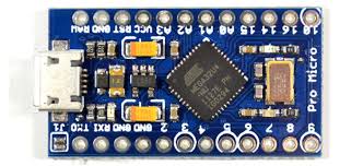

Auf dem Leonardo werkelt der Mega32u4, richtig? Dafür hab ich mal ne
RC-Car Pistolen Funke als Joystick gebaut.

Ja gut, ich hab dafür einen Leonardo Pro Micro Clon genutzt. Aber nicht
über Arduino programmiert sondern über Atmel Studio. Ich weiß nicht wie
sich die Arduino Umgebung da verhält, da ja bei jeder Pinabfrage der
riesige Stack dahinter steht.
Aber wenn du es in C machst, bin ich natürlich gerne behilflich, kann
dir da auch nen Grundgerüst für dein 24 Tasten HID für den Atmega32u4
zukommen lassen.
