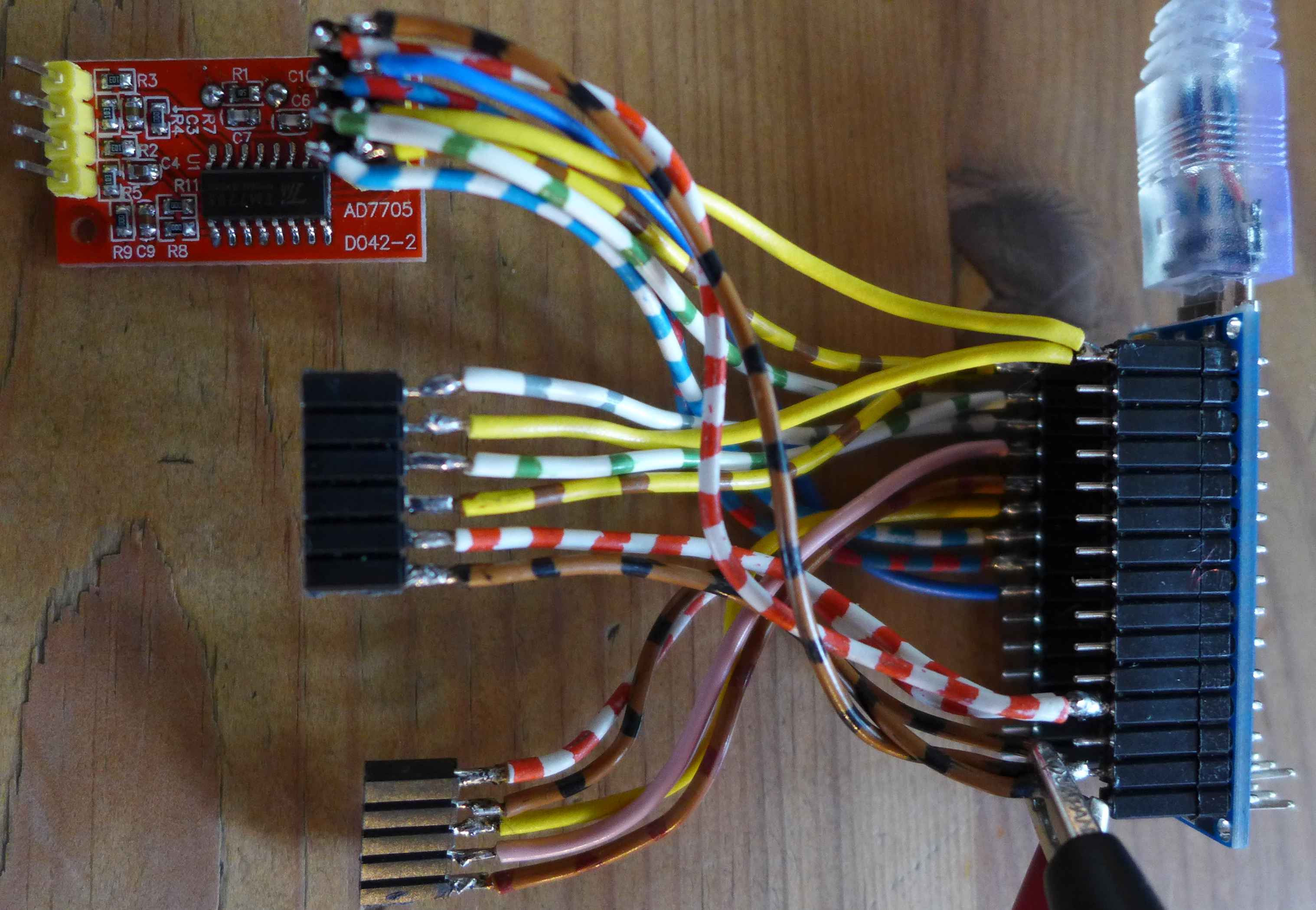

eine kleine AD-Wandler-Platine ist mit einem Arduino-nano3 wie gezeigt
verbunden. Die Platine hängt über USB am Laptop. Über die serielle
Schnittstelle werden die AD-Wandler-Daten mit 256kbd in HTERM
übertragen.
Grundsätzlich klappt die Datenübertragung. Es kommt jedoch gelegentlich
zu Abstürzen des AD-Wandlers. Statt neuer Daten kommt dann immer
derselbe Wert, egal was am Eingang anliegt.
Wenn man den Laptop mit dem Ladegerät verbindet wird das System
empfindlicher für Abstürze. Wenn man mit einem Netzgerät die Spannung am
AD-Wandlereingang erhöht kommt es ebenfalls häufiger zum Absturz.
Mit etwas ebenso langen Drähten war ein SD-Kartenleser und ein RTC-Modul
angeschlossen. Diese liefen scheinbar ohne Probleme.
So sehr lang sind die Leitungen nicht. Auf beiden Platinen scheinen
Abblockkondensatoren zu sein.
Wie lässt sich der Aufbau stabilisieren?

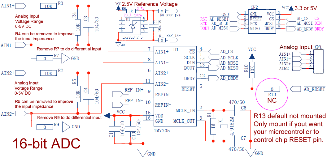

auf der Platine des AD-Wandlers ist lt. Schaltplan auch etwas dazu
drauf. Scheinbar reicht es nicht. Masseleitung zu lang?

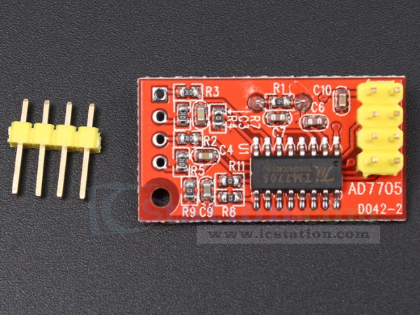

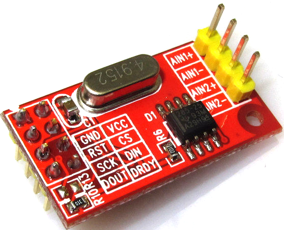

von Matthias W. (matt007)
Hier ist ein Bild der Wandler-Platine:
http://www.icstation.com/images/big/products/5298_3754.jpg
Laut Schaltbild ist zum Abblocken C1 und C10. C1 sitzt neben dem Quarz
und C10 auf der anderen Seite - ein gutes Stück von den Pins 15 (VCC)
und 16 (GND) entfernt.

Mittlerweile habe ich diverse andere Codeteile ausprobiert. Die Abstürze
sind dabei jedoch geblieben.
Was nun etwas gebracht hat ist ein weiteres Verkürzen der Kabellänge.
Der Aufbau wird so leider unflexibler. Zusätzlich habe ich eine
Lochraster-Leiterplatte daruntergesetzt. Darauf sind dicke Drähte für
Masse und VCC und auch ein paar blaue keramische Abblock-Cs 100nF. Die
ganzen Masse- und VCC-Leitungen habe ich nun extrem kurz an diese dicken
Drähte angeschlossen. Zudem werden nun beide Masseanschlüsse des
Nano-Boards auf die Lochrasterplatine geführt.
Die Abstürze des Wandlers sind mit diesen Maßnahmen - bei Verwendung
derselben Software - nun weg !
das Problem mit diesem AD-Wandler scheint mir eher an einer
Empfindlichkeit des Wandler-Chips selbst zu liegen oder an einem
ungünstigen Layout der AD-Wandler-Platine.
Jedenfalls funktioniert der Wandler bei extrem kurzen Leitungen zur
AVR-Platine ohne die ganz oben beschriebenen Probleme.
Wenn man im Netz schaut welche wirren Aufbauten mit teilweise auch
längeren Drähten scheinbar einwandfrei laufen so muss dieser AD-Wandler
schon vergleichsweise sehr empfindlich sein.
Genauer kann ich das sagen wenn ich am selben Aufbau einen anderen 16bit
betreibe.
Die Ansteuerung der RTC am selben Aufbau klappt auch mit längeren
Drähten stundenlang - ganz ohne unerwartete Fehler.
Das klingt mir immer wahrscheinlicher.
Wenn kurze Leitungen funktionieren und lange Leitungen nicht, dann
fängst du dir entweder irgendwo externe Störungen ein (heißt: besser
abschirmen oder filtern) oder du hast Reflexionen auf der Leitung
(heißt: besser terminieren).
Irgendwas ist da gestört und du müsstest rauskriegen, was das ist. Am
Notebook-USB erwarte ich eigentlich keine Störungen (zur Not hänge mal
einen Lastwiderstand ran, falls der Regler schwingt). Andererseits sind
250 kBaud über schlechte Leitungen auch sportlich.
(Nachtrag: Oder dein FTDI hat einfach einen Schuss weg.)
Messen hilft. Und eine Beschreibung, was jetzt genau wo wie nicht
funktioniert. ;-)
S. R. schrieb:
> Das halte ich spontan erstmal für Quatsch.
das ist aber leider kein Quatsch. Das eine Problem ist jedenfalls
vollkommen weg - wenn ich das Netzteil abklemme. Der Wandler zeigt dann
auch keine erhöhten Werte mehr an wenn ich den Eingang mit dem Finger
berühre.
Die Ursache ist die oben gezeigte kapazitive Verkopplung. Ich möchte
wetten daß das weg ist wenn ich das Netzteil an einen Trenntrafo hänge.
Nur ist das nicht der Sinn der Sache sich einen Trenntrafo zu kaufen nur
weil der Hersteller ein paar cent sparen möchte.
S. R. schrieb:
> (heißt: besser
es gibt zig Aufbauten dieser Art im Netz. Oft sind Leitungen wirr
herumgelegt. Und trotzdem scheint das zu klappen.
Bei diesem Wandler ist das so leider nicht.
Natürlich gibt es Reflexionen. Die Leitung ist ja nur mit der
Chip-Eingangskapazität abgeschlossen. Das ist jedoch bei all den vielen
Bastelschaltungen die man im Netz bewundern kann auch nicht anders.
Die SD-Karte geht jedenfalls. Und die RTC auch. Und die RTC über I2C
auch. Nur dieser Wandler stresst. Offenbar nicht nur bei mir. Auch
andere scheinen damit Stress bisweilen zu haben. Mit stark verkürzten
Drähten klappt es. Mal sehen was mit dem Wandler ADS1118 sein wird. Den
möchte ich am selben Aufbau betreiben.
./. schrieb:
> Mach doch mal 22 Ohm Widerstaende in die SPI-Leitungen.
> Und zwar vorzugsweise an den Einspeisepunkten, aka Ausgaenge.
Du meinst die 22R sollen nahe am uC sein - direkt an den Ausgabepins der
Arduino-nano3-Platine?
> Groessere Werte (bis vllt 68 Ohm) koennte Mann auch noch probieren.
ok.
> Kostet nicht viel und bringt vllt was.
probieren kann man es ja. Ist einfacher als das mühsame kürzen.
