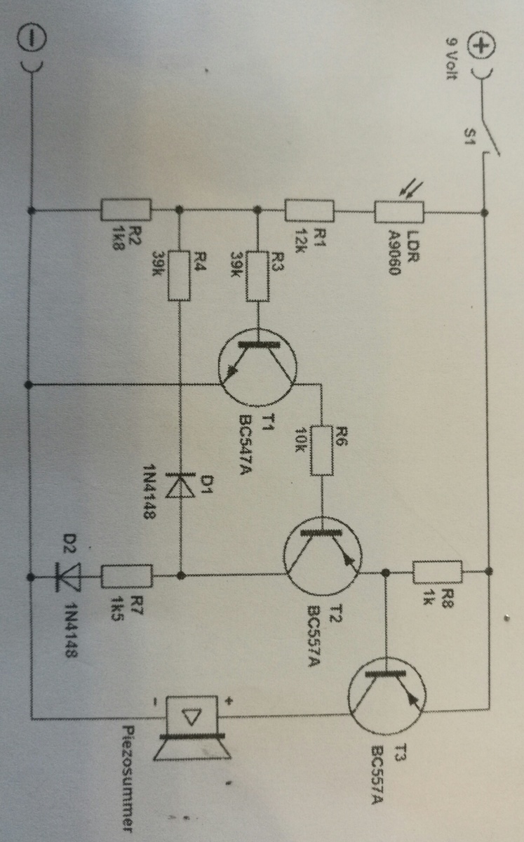

Hallo und guten Tag.
Ich habe mir eine Schaltung gem. der Zeichnung aufgebaut. Ziel soll es
sein, dass der Piezosummer (bei mir eine LED) "leuchtet", wenn Licht auf
den Sensor fällt. Grundsätzlich funktioniert die Schaltung bei mir. Ich
möchte allerdings zwei Sachen ändern .
1. Die Schaltung reagiert so nur auf sehr helles Licht. Ich muss mit
ganz wenig Lich auskommen. Ich brauche also eine entsprechende
Abänderung, so dass die LED schon leuchtet, wenn nur minimalstes Licht
auf den Sensor trifft.
2. Die LED leuchtet abhänging von dem Lichteinfall > wenig licht ->
wenig Leuchtkraft der LED, viel Licht > helles LED leuchten. Ich
bräuchte nur folgendes : wenig Lichteinfall -> maximale LED
Leuchtkraft...
Könnt ihr mir Tips geben, wie ich die Schaltung entsprechend abändern
müsste ? Danke im Voraus

Wenn du R3 kleiner machst, wird die Schaltung Lichtempfindlicher.
Wenn du jetzt noch Schmitt-Trigger Verhalten willst, musst du eine
Mitkopplung einbauen.
Dazu könnte man einen (sehr hochohmigen) Widerstand vom T3 Kollektor zur
T1 Basis setzen.
Gast #4752151
R2 zu vergrößern bringt deutlich mehr.
Die Schaltung hat bereits eine Mitkopplung, und zwar über D1 und R4.
Sobald T1 aufsteuert, steuert auch T2 auf, dessen kollektorpotential
steigt an und hebt über D1 und R4 auch den Verbindungspunkt von R1...R4
an.
Warum muss man immer zielgenau die älteste Schltung von allen im Netz
zusammensuchen um dann irgendwelchen Pfusch aufzubauen ?

Das ist nicht die Funktion der Schaltung. Sie sollte, Dank Mitkopplung
über R4, schlagartig umschalten. Also ist an deinem Aufbau etwas falsch.
Womöglich den Vorwiderstand der LED vergessen, das wissen wir ja nicht,
weil du zu faul warst, den Schaltplan an die Realität anzupassen.

Kai S. schrieb:
> Zusammenfassend = R3 kleiner
Nee, R2 größer oder/und R1 kleiner, R3 ist der Widerstand mit dem
geringsten Einfluss.
Die Spannung am Verbindungspunkt muss auf ~0,6V hochkommen um T1
einzuschalten. Und diese Spannung wird durch den Teiler R2/(R1+LDR)
bestimmt. Da kann man durch Variation von R2 einen großen Bereich
abdecken.
R3 dagegen hat nur geringen Einfluss, weil der Basisstrom von T1 zum
Einschalten des Summers weniger als 5µA ist. Somit verändert der die
Schwelle max. um 0,2V.

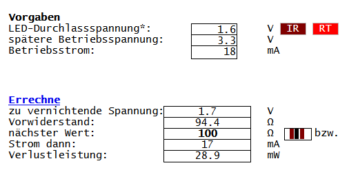

#4752232
Kai S. schrieb:
> + Vorwiderstand bei der LED ( auch
> hier die Frage, welchen Widerstand setze ich ein ?) und dann müsste es
> klappen ?
da ich Deine LED nicht kenne (blau, grün, gelb, rot, alle
unterschiedliche Vf)
Ein Tip:
LED-Vorwiderstandsrechner
"...Dieses Skript berechnet alle notwendigen Werte eines Vorwiderstandes
für eine oder mehrere Leuchtdioden...."
http://www.elektronik-kompendium.de/sites/bau/1109111.htm
durchscrollen....

Gast #4752235
Das hängt von der LED ab. LEDs brauchen einen Konstantstrom (ideal), und
deshalb an Spannungsquellen einen Vorwiderstand.
Schau ins Datenblatt der LED, welchen Strom sie braucht. Dann R=U/I.

Wie von ArnoR vorgeschlagen: R2 vergrößern für höhere Empfindlichkeit.
R4 im gleichen Maß vergrößern um die gleiche Hysterese beizubehalten.

Dann aber LED in Pappröhrchen, damit es keine optische Rückkopplung auf
den Fototransistor gibt.
Persönlich würde einen höheren Widerstand nehmen.
Meine Erfahrungswerte bei "stinknormalen" roten LEDs :
150 bis 180 Ohm bei den 3,3 Volt.

> Nur für mich zur Verständnis... Wenn ich R2 auf 3.6Kohm setze, dann
> müsste R4 auf 78kohm geändert werden, richtig?
Zumindest ungefähr. R4 bestimmt die Hysterese, das ist der Abstand
zwischen den beiden Schaltpunkten. Je größer R4 ist, desto enger liegen
die Punkte beieinander. Wenn R4 zu klein ist, dann kippt die Schaltung
bei Dunkelheit gar nicht mehr zurück.
> Mit welchen Widerständen taste ich mich da am Besten ran?
Das hängt von deinem Fotowiderstand und der Helligkeit ab. Die meisten
Schaltungen dieser Art verwenden ein Trimmpotentiometer an Stelle von
R2, um den Schaltpunkt einstellbar zu machen.
Speziell bei deiner Schaltung ist es blöd, daß R2 nicht nur den Schalt-
punkt, sondern auch die Hysterese beeinflußt. Die weiter oben gezeigte
Schaltung mit einem 74HC14 als Schmitt-Trigger hat dieses Problem nicht.
Wenn du lieber mit Transistoren basteln willst, probier die Schaltung
aus dem Beitrag "Re: LDR Schaltung".
So wie da gezeichnet, ist es ein Dämmerungsschalter: das Relais zieht
bei Dunkelheit an. Wenn du LDR und R1 vertauschst und das Relais gegen
eine LED tauschst (mit Vorwiderstand natürlich) dann kriegst du die von
dir gewünschte Funktion.

R2 und R4 dürfen durchaus deutlich größer werden. D.h auch schon ein
Faktor 10 oder mehr. Das Auge nimmt Licht eher logarithmisch war und
kann so einen großen Bereich überschreiten.
Weil man bei der Schaltung immer 2 Widerstände ändern muss, ist es da
etwas umständlich die Empfindlichkeit anzupassen. Man könnte die
Schaltung etwas anpassen, indem man R2 und R4 so lässt und dann einen
zusätzlichen Widerstand zwischen R2 und R1 einfügt, der dann im
wesentlichen nur die Empfindlichkeit bestimmt und kaum noch die
Hysterese. Da kann man je nach Fotowiderstand durchaus bei in dem 100 K
Ohm oder MOhm Bereich gehen.
Bei geringer Intensität wird der Photowiderstand aber recht
Temperatur-empfindlich und langsam. Da kann es ggf. Minuten dauern bis
er nach viel Licht wieder Dunkel erkennt.
Die Üblichen CdS Photowidestände sind für rotes Licht nicht so besonders
empfindlich. Da wäre ein blaue oder weisse LED vermutlich die beste Wahl
zu.
