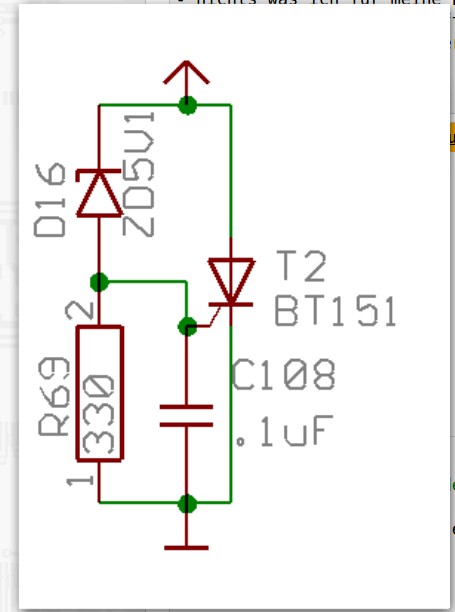

ich habe eine Crowbar wie im Anhang aufgebaut.
Sie schützt eine Wetterstation vor Überspannung und schaltet bei mehr
als 5,6V sicher ab.
Ebend habe ich meine Lötstation ausgeschaltet und die Crowbar hat
ausgelöst.
Das gleiche ist auch schon beim einschalten des PC passiert.
Die Wetterstation und die Crowbar werden mit einem 12V analog Netzteil
versorgt, die 5V erzeugt ein Step-down Regler. (Ein 7805 wird viel zu
heiss und muss über 4W verbraten)
Wie kann ich Crowbar dafür "imun" machen?
Danke
Tom

im ELKO wird erklärt, weshalb ein weiterer Widerstand nützlich sein
kann: http://www.elektronik-kompendium.de/public/schaerer/crowbar.htm

5,1V sind für eine Spannungsbegrenzung auf 5V etwas zu wenig.
Wahrscheinlich reicht der Strom, der bei 5V fließt bereits aus, den
Thyristor zu zünden.
Sollte beim Einschalten nur eine "kleine" (z.B. <= 5,3V), harmlose
Spitze entstehen, so könnte die Vergrößerung des Kondensators auch
helfen.
Man muss allerdings noch die Zündspannung des Thyristors hinzurechnen,
die bei etwa 0,6V typ. liegt. Der BT151 ist allerdings ein recht
empfindlicher Thyristor, der schon bei 2mA zünden kann (min.) und mit
15mA immer sicher zündet.
Zenerdioden mit kleiner Spannung sind aber 'unscharf' und es kann
durchaus schon unter 5,1V ein wenig was fliessen. Besser wäre eine
'scharfe' Schwelle z.B. mit einem TL431.

von (prx) A. K. (prx)
Die Z-Diode.
von HildeK (Gast)
Zwischen R69 und dem Gate, wobei der C108 am Gate bleibt.
von Tom2003 (Gast)
OK, alles klar.
Ich habe aber eine ZD5V6 eingesetzt.
Da habe ich mich etwas unglücklich ausgedrückt, sorry.
Das Schaltbild habe ich beim suchen hier im Forum gefunden, habe nur die
Z-Diode angepasst, und den Rest übernommen.
Tom
von Michael B. (laberkopp)
Zwischen Z-Diode und 0.1uF am Gate des Thyristors ein Widerstand, damit
die 0.1uF auch wirken können.
von Tom2003 (Gast)
Ich habe die Schaltung nach Euren Vorschlag geändert.
Scheint zu funktionieren.
Vielen Dank für Eure Hilfe.
Tom

von Tom2003 (Gast)
Hallo Gustav,
hab eben erst Deinen Beitrag hier gefunden weil ich noch was fragen
wollte.
Aber erst zu Deiner Frage:
Die Wetterstation nimmt bei 5V 650 mA auf. Der 7805 muss also über 4W
verbraten.
Mit einem grösseren Kühlkörper geht das schon,aber es gefällt mir nicht
soviel Strom zu verbraten.
Da ich einen Step-Down Regler da habe, habe ich den halt genommen, der
wird kaum spürbar warm. Hat ja auch einen viel höheren Wirkungsgrad.
Soviel zu Deiner Frage.
Meine Frage:
Die Crowbar hat eben wieder ausgelöst. Seit Gestern lief sie einwandfrei
mit dem zusätzlichen Widerstand.
Bringt es was den 100nf grösser zumachen? Was könnte ich sonst noch
versuchen?
Vielen Dank und gute Nacht.
Tom
von dolf (Gast)
> versuchen?
versuch macht klug....
kondensator größer machen.
thyristor verwenden der mehr gatestrom benötigt.
pollin hat zwei thyristoren aus der russerei im angebot.
ig zwischen 40 und 150ma.
irgend ne schaltung verwenden die bei einer schwelle schlagartig auslöst
und dann den thyristor mit impuls zünden.
nen tl7705(a) z.b.
