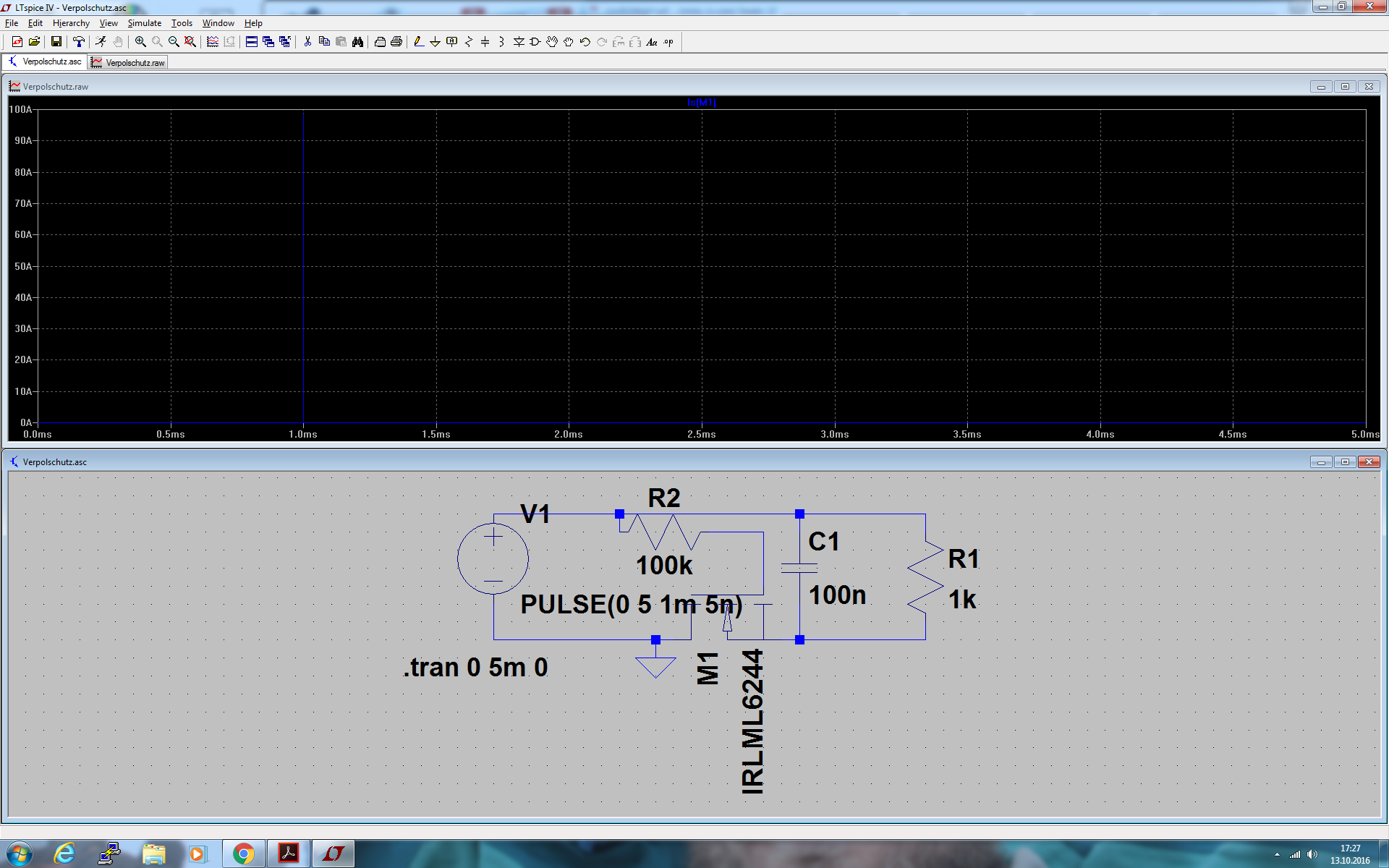

da mir bei der letzten Bastelei wegen Verpolung ein teurer
Differenzdrucksensor kaputt gegangen ist, würde ich meiner nächsten
Schaltung gerne einen Verpolschutz mit einem n-Kanal MOSFET (IRLML6244)
spendieren.
Es geht um den Spannungsbereich 3,3V - 5 V und um analoge Sensoren und
I2C Sensoren.
Die Sensoren sind mit 100nF Abblockkondensatoren (laut Datenblatt)
versehen. Da die Leitungen sehr lange werden, werde ich vermutlich noch
einen weiteren 100nF Kondensator spendieren.
Wenn ich das Sensorborad anschließe fließt eine sehr kurze Zeit ein
hoher Strom (fast 100A laut Simulation). Ich werde 3 Sonsorboards in
Serie schalten, also maximal 600nF (da ergeben sich 300A Spitzenstrom).
Jetzt zur Frage.

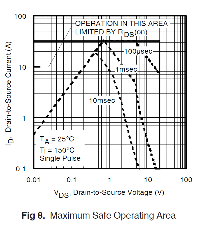

Ist der Wert der Simulation realistisch oder wird der Strom praktisch
nie so hohe Werte erreichen, dass der MOSFET zerstört wird?
Danke
Der dürfte in der Realität bei Weitem nicht so hoch sein! Oder hast du
auch entsprechend dicke Leitungen und eine Quelle, die diesen Strom
liefern kann? In der Simulation ist die Quelle nämlich ideal ...
Also: keine Angst, auch mit mehreren 100nF-Kondensatoren wirst du den
FET nicht abschießen.
Nein, denn du hast einen idealen Kondensator verwendet. In der Realität
hat der Kondensator auch einen Innenwiderstand.
Du kannst durch Rechtsklick auf den Kondensator etwas passendes aus der
Datenbank aussuchen.
Das gleiche gilt für deine Stromversorgung. Dank Innenwiderstand kann
wird sie keine 100A liefern können.
