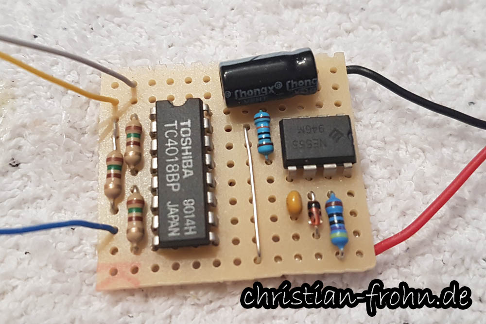

Moin, ich versuche mich gerade daran einen Ford Mustang im Maßstab 1/14 mit RC und Licht zu versehen. RC ist schon eingebaut. Licht ist an sich auch kein Problem. Nur den Blinker bekomme ich nicht so hin wie im Original, nennt sich glaube ich "sequentieller Blinker". Sind 3 LEDs pro Seite, die LEDs sollen nacheinander einschalten und jeweils aktiv bleiben. Danach wieder ausgehen und wieder von vorne. https://www.youtube.com/watch?v=MAom3t7TsG0 Ich habe über Google / Youtube eine Schaltung gefunden die fast passt, diese würde mir auch reichen, nur läuft diese bei mir nicht wie im Video. https://www.youtube.com/watch?v=R82B20Xad3I Zum testen habe ich die beiden Schaltungen auf einem Steckboard installiert. Aufgebaut mit 5 und 3 LEDs. Nun habe ich zwei Probleme. Es dauert bis zu 5 Sekunden bis das "Lauflicht" anfängt zu laufen. Die LED vom Taktgeber 555 am Pin 3 fängt sofort nach einschalten an zu blinken. Das Lauflicht ist mit der langen Verzögerung für einen Blinker so nicht zu gebrauchen. Das 2. Problem die Geschwindigkeit vom Lauflicht ändert sich, wenn es nach den 5 Sekunden losgeht, läuft es erst sehr langsam, wird dann schneller und wird wieder langsamer. Oft leuchten dann die LEDs sogar 2-5 Sekunden, bis es wieder losgeht. Die Schaltungen habe ich schon 2x komplett neu aufgebaut, jedes mal mit dem gleichen Ergebnis. Ich habe früher mal Digital Technik in der Berufsschule gelernt, aber seit 20 Jahren nicht mehr benutzt... Zu der Schaltung mit dem 555 habe ich noch folgende Sachen geändert, Pin 4 Reset liegt auf + und die Z-Diode habe ich anders herum eingesetzt. Das sind Fehler Hinweise aus dem Youtube Video zu der 555 Schaltung gewesen. Habt ihr vielleicht einen Tip für mich? Oder eine andere Schaltung die ich dafür nutzen könnte? Danke. Gruß Christian
Woher bekommt der 4018 seine positive Stromversorgung? Im Schaltplan liegt alles an Masse.

Icke ®. schrieb: > Woher bekommt der 4018 seine positive Stromversorgung? Im Schaltplan > liegt alles an Masse. Kommando zurück, jetzt seh ich es. Der schwarze Punkt an Pin16 soll wohl Vcc sein.

Wo nimmst du den Takt für 4018 am NE555 ab? Kannst du ein Photo vom Aufbau posten?
Hängt Pin10 (PRESET_ENABLE) tatsächlich in der Luft? Offene Eingänge sind bei CMOS keine gute Idee.

Ich vermute, das es am offenen Pin 10 des 4018 liegt. Preset Enable sollte in dieser Anwendung vermutlich auf Low liegen (ich habe die Logik nicht bis zum letzten verfolgt und der 4018 ist ein trickiger kleiner Kerl). Der 4017 ist nur mit zusätzlichen Dioden geeignet, da er ja dekodierte Ausgänge hat, von denen immer nur einer aktiv ist. Wir hatten neulich hier einen Poster, der so einen vom TE beschriebenen Blinker in echt an seinem Wagen hat - hier ist der Thread: Beitrag "Bauteile für sequentiellen Blinker" Der 69er Imperial hat diese Blinker auch, im Thread ist irgendwo ein Link auf einen Video.
Icke ®. schrieb: > Hängt Pin10 (PRESET_ENABLE) tatsächlich in der Luft? Offene Eingänge > sind bei CMOS keine gute Idee. Danke für eure Antworten. Der Reset Pin wars, jetzt fängt es sofort an und läuft gleichmäßig durch. Nun kann ich anfangen zu löten. Danke für schnelle Lösung.

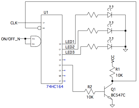

Mit einem Schieberegister ist das recht einfach. Die NE555 Clock lässt du immer durchlaufen. Ein-/Ausschalten des Blinkers funktioniert über das Signal ON/OFF_N. Das hat den Vorteil, dass die Blinksequenz auch immer bis zum Ende durchläuft.

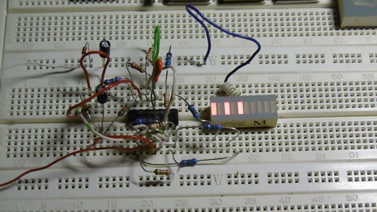

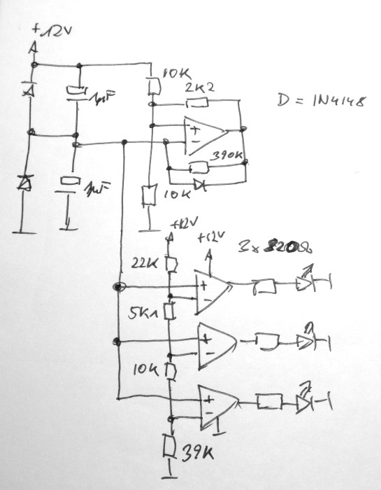

Guten Morgen. Hier die konkrete Schaltung. Jemand Interesse an einem 7,8MB Video? IC ist LM324 Gruß Jobst
#4756781
Jobst M. schrieb: > Hier die konkrete Schaltung. Das ist der sauberste Breadboard-Aufbau den ich je gesehen habe. Jobst M. schrieb: > Jemand Interesse an einem 7,8MB Video? Ja bitte, ich hab noch nie ein Lauflicht gesehen. Jobst M. schrieb: > IC ist LM324 Das ist zu komliziert für mein einfaches Gemüt.
