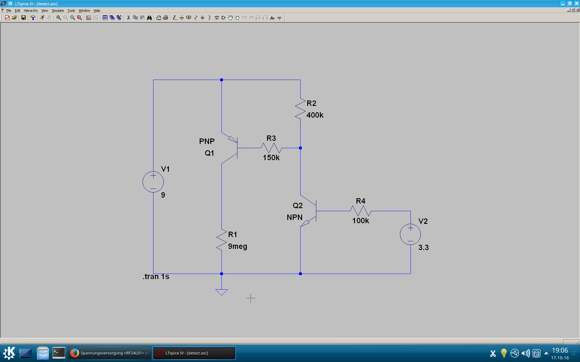

Gast #4758631
Ist also nicht sehr elegant. Dachte ich mir.
Jetzt habe ich mal spontan das hier ausgesponnen.
R1 soll die zu schaltende "Last" sein (ein Rauchmelder). Eigentlich will
ich mit der Schaltung einen monatlichen Selbsttest des Melders machen,
ohne jeden Testknopf drücken zu müssen. Detektieren werde ich das dann
an einem anderen Pin des Melders, der sonst für die Vernetzung
vorgesehen ist. Die 3.3 bzw. 0 V rechts sollen den Pin des Controllers
simulieren.
Ist das auch krank oder kann man das prinzipiell so machen? 3
Widerstände und 2 Transistoren kosten zusammen wahrscheinlich ca. 5 Cent
und machen mich bei meinen 10-15 Platinen später sicherlich nicht arm.
Zumal die maximal 5x5 cm ja auch irgendwie gefüllt werden müssen und ich
auch ein wenig Designen und Routen über den Winter üben will...
