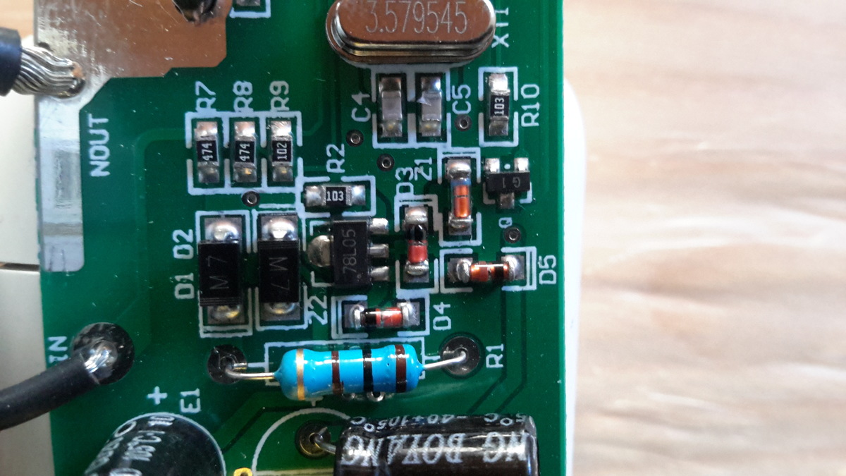

ich möchte gerne eine Schaltung nachbauen.
In angehängtem Bild sieht man 4 Dioden und 2 Kondensatoren. Mir ist
leider nicht klar wie ich herausfinden kann welche dies sind. Kann mir
bitte jemand für D3,4,5 und Z1 einen Tip geben?
Farbcodierungen geben angeblich den Typ an. Dann müssten die drei Dioden
es etwas wie "Y30" bei grau/orange/schwarz bedeuten. Macht das Sinn?
Z1 müsste eine ZDiode sein. Wie findet man hier den Typ heraus?
Die Kondensatoren sind einfach nur hellbraun. Was sagt mir das?
Danke für eure Hilfe.
Tobi
von michael_ (Gast)
22p
messen
Tobias G. schrieb:
> Kann mir
> bitte jemand für D3,4,5 einen Tip geben?
4148
Was ist eigentlich auf der anderen Seite?
von Florian P. (ol1cr0n)
Auf dem Bild sehen die Kondensatoren eher grau aus. Oft haben die grauen
Kondensatoren Werte im pF-Bereich und braune Kondensatoren Werte im
nF-µF Bereich. Kann aber von Hersteller zu Hersteller unterschiedlich
sein und ist nicht verlässlich.
Da die Kondensatoren C4 u. C5 aber so verdächtig nah am Quarz liegen
gehe ich mal davon aus, dass das die Lastkapazitäten für das Quarz sind.
Die genauen Werte müsstest du aus dem Datenblatt des Quarzes nehmen.
Mehr Info dazu: Beitrag "Quarze und die Stützkondensatoren"
Wenn du den Sinn der Diode nicht aus der Verschaltung ersichtlich ist,
bleibt dir nur die Diode auszulöten und an einem Labornetzteil (MIT
STROMBEGRENZUNG) nur die Möglichkeit die Spannung hochzudrehen und zu
schauen, ab wann die Diode leitend wird. In der Schaltung auf dem Bild
könnte evtl. der 7805 einen Hinweis geben ;) Einfach mal Leiterbahnen
verfolgen, Schaltplan zeichnen und schauen ob sich aus der Schaltung
sinnvolle Werte ergeben.
von Tobias G. (tobi0815)
Hy Michael,
Danke dir für deine Hilfe.
4148 würde nach der Jedec codierung gelb braun gelb grau ergeben.
Oder wie kommst du darauf?
Bei der ZDiode muss ich mal googlen wie man diese misst.
Was meinst du auf der anderen Seite? Die Rückseite der Platine ist
unbestückt.
Danke
Tobi
Hy Florian,
Danke für deine Hilfe. Ja die Kondensatoren sind für den Quarz. Ich
werde mal schauen was der Quarz erfordert.
Schaltung habe ich schon gezeichnet.
Die Z Diode ist mit dem Mittleren Pin vom 78L05, also GND, verbunden und
geht dann über einen Widerstand R2 an den Neutralleiter der 220V
Versorgung
Tobi

von MaWin (Gast)
LL4148
Ich sehe schwarz braun (LL4148) oder schwarz orange (LL914) als Ring auf
den Dioden (ob 4148 oder 914 ist glücklicherweise egal, beide sind
indentisch).
 http://www.dse-faq.elektronik-kompendium.de/dse-faq.htm#F.13.2
In Betrieb die Spannung messen (würde mich nicht wundern wenn der blaue
Ring für 6 steht und die Diode 5.8V hat)
NP0, also die Bürdekondensatorem am Quartz für den uC. Normalerweise
22pF, je nach Quartz und schon vorhandener Kapazität im uC.
Alle Bauteil kann man ausmessen, ggf. mit
http://www.pollin.de/shop/dt/NzA3OTYxOTk-/Messtechnik/Messgeraete/Sonstige_Messgeraete/SMD_Messpinzette_MASTECH_MS8910.html

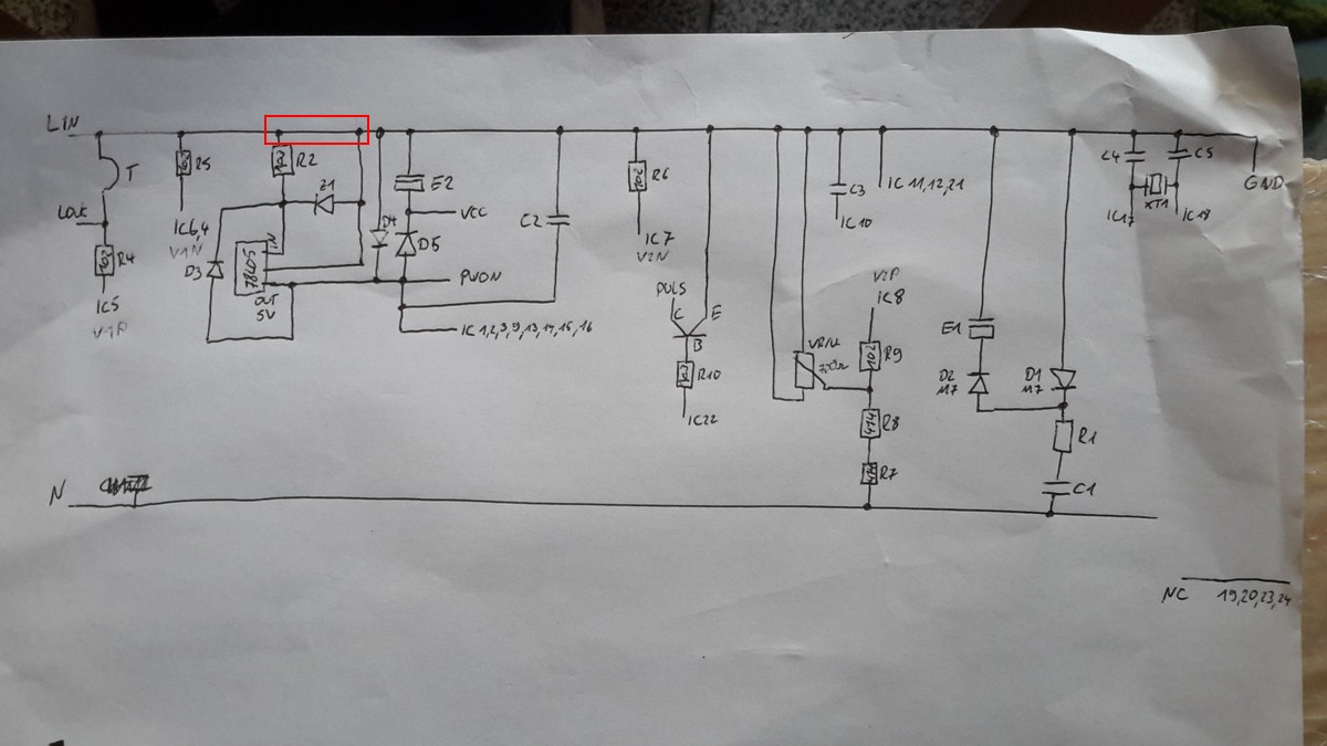

Angehängt mal der erste Entwurf der Schaltung. Ist micht besonders toll
aber denke man versteht den verlauf.
L und N muss man tauschen denke ich. Habe sonst überall 220V gemessen.
von GreenIslander (Gast)
Hmm, deinen Schaltplanentwurf wirst du überarbeiten müssen. In dem
Bereich mit dem Spannungsregler ist wahrscheinlich ein Fehler. Die
Stelle wo R2 und Z1 verbunden sind kann so nicht sein.
von Manfred (Gast)
Diode D4, Sinn ?
Vielleicht habe ich anode und kathode vertauscht bei den  dioden. Ich
bin davon ausgegangen das der blaue ring der z diode die kathode ist und
bei d3 die schwarze stelle ebenfalls die kathode ist.
Anoden und Kathoden sind so weit schlüssig und D4 eventuell auch. Aber
die Verbindung von R2 und Z1 nicht. Deshalb nochmal Schaltplan
überprüfen und überarbeiten.
> Aber die Verbindung von R2 und Z1 nicht. Deshalb nochmal Schaltplan
Würde es sinn machen wenn man Z1 umdreht? Suche im netz gerade noch nach
der polung von diesem Bauteil.
von Manfred (Gast)
Nee, die setzt den 7805 ausser Funktion.
