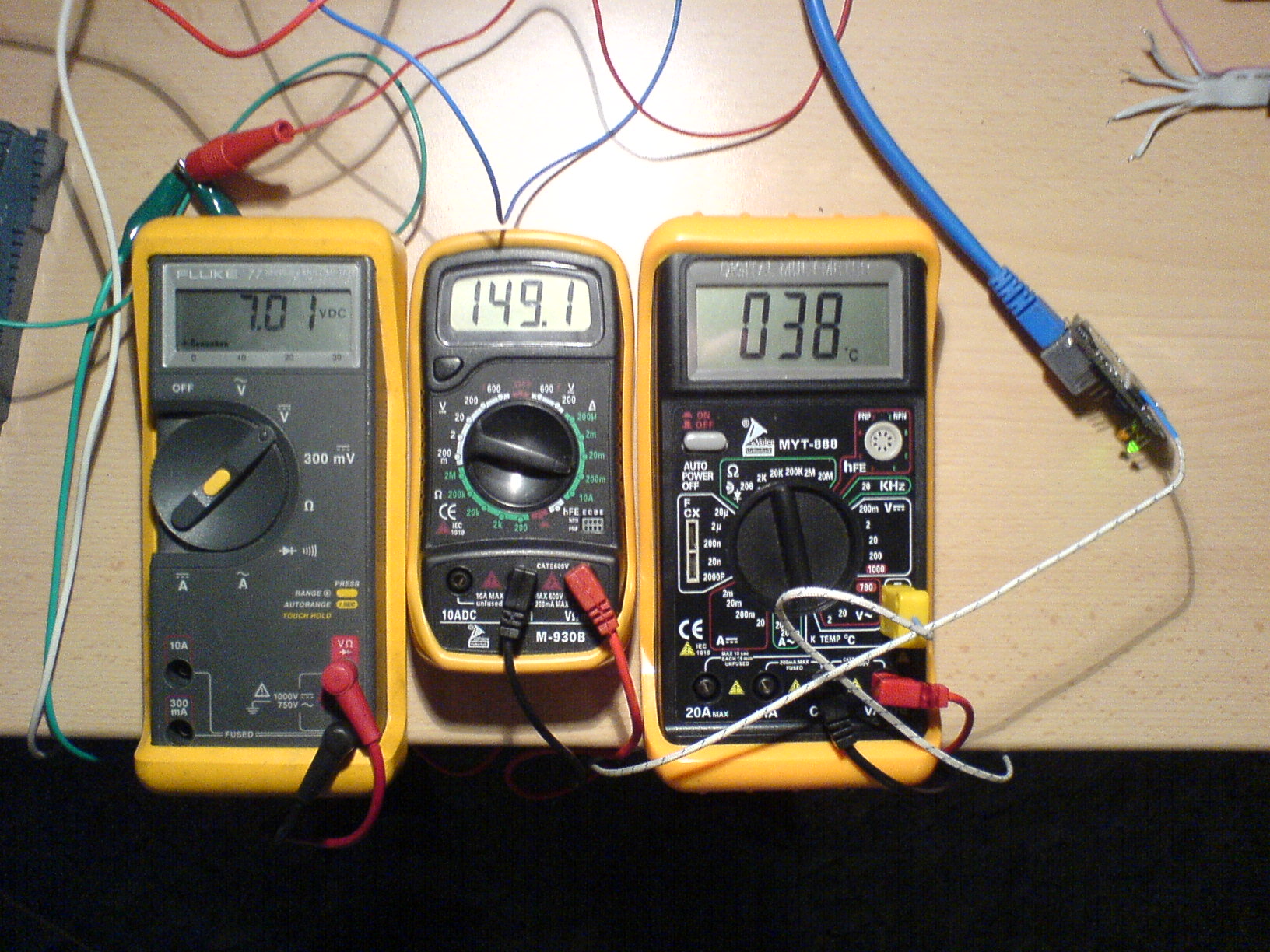

Wie warm wird bei euch der ENC nach einigen Minuten?
Meiner erwaermt sich schon gut - man kann ihn aber nooch problemlos
anfassen. Mit leerem ATMega zieht die Schaltung bei 7V 140mA.
Ist das im gruenen Bereich? Ein Hub erkennt das Geraet schon :)

OP #306948
Hi!
Temperatur: Ist normal. Die kommt vom LM317 denke ich ;)
Die 140mA sind auch normal.

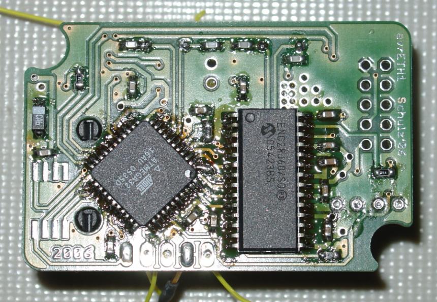

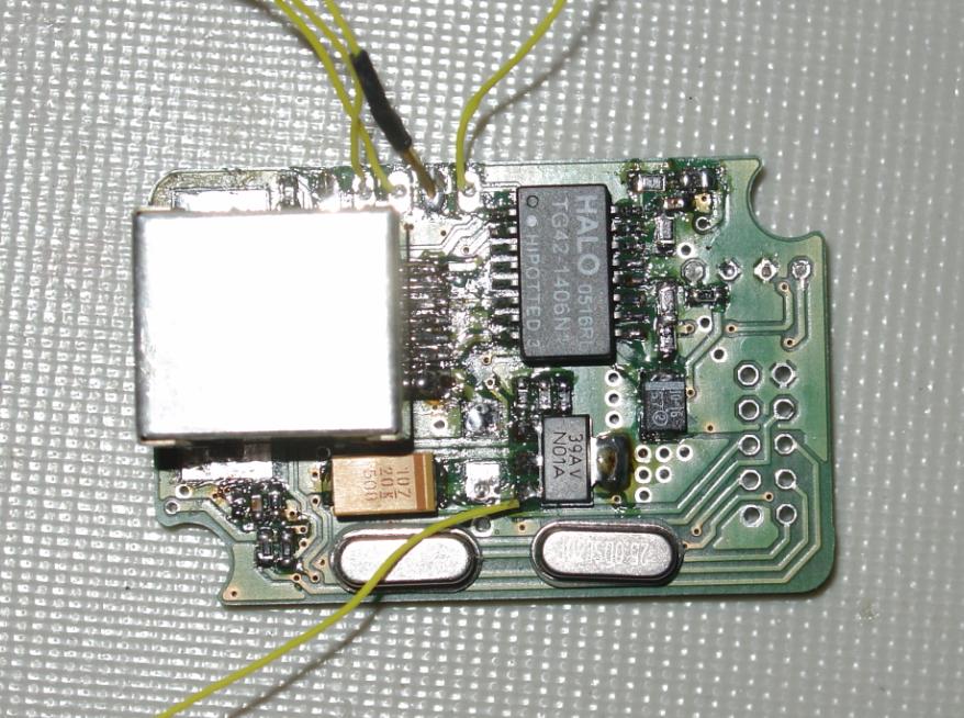

OP #306954
Fotos:
Ist das ne superhelle led ?
Der enc28j60 darf nur max 12mA für die leds liefern..
Da musst du dann ggf den Vorwiderstand anpassen. Die waren so
berechnet
dass sie für die segor leds passen (zumindest laut inet led rechner
g)
Bye, Simon

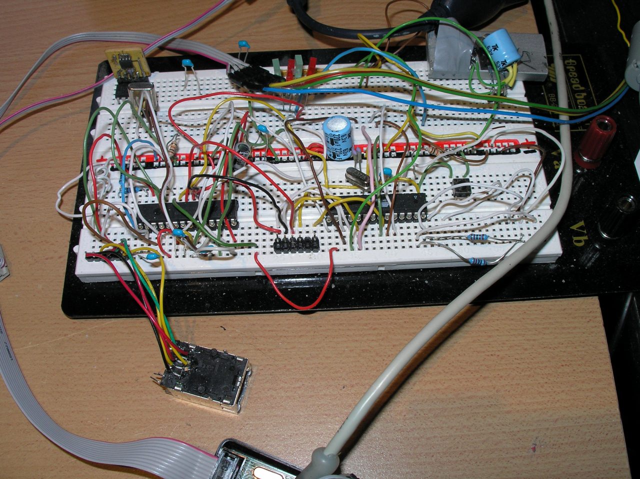

Gast #306957
@HHHH VVVV:
bei einer Stromaufnahme von 140 mA sollte alles OK sein. Das einzige
was warm werden sollte ist der LM317. Er muß ja 7V - 3,6V * 0.14A ~ 0.5
Watt verheizen. Ich habe meine Eingangspannung auf 5,5 V gesenkt. Die
Platine kann man selbst nach Stunden problemlos anfassen.
Hier noch mal 2 Bilder von meinem durcheinander:
http://img373.imageshack.us/img373/6170/dsc000770om.jpg
http://img291.imageshack.us/img291/8900/dsc000905cd.jpg
Gruß Topsoft
OP #306959
Hi!
Ich hab jetzt auch mal mit nem IR Thermometer gemessen:
Der ENC28J60 hat bei mir 48°C, der LM317 um die 43°C sowie der mega
36°C.
Dann habe ich mal die Versorgung vom ENC28j60 auf 3.3V gesenkt.
Bleibt genauso...
Recht seltsam. Zumal ich bei der DIP version aufm Steckbrett
nichts von wärme oder so fühle :-\
Aber DIP kann ja auch mehr wärme abführen als SOIC.
Im enc28j60 sitzt ja auch noch nen LDO der intern 2.5V erzeugt.
Zusammen mit den 43°C vom LM317 wird das dann wahrscheinlich der Grund
sein.
Also ich kann dich insofern beruhigen als dass meine Platine auch so
warm wird
und schon etliche Stunden gelaufen ist :-\
Der LM317 ist auf der kleinen Platine wirklich nicht so ne gute Idee
gewesen ...
Hatte den sonst immer auf größeren Platinen.
@topsoft: dein enc wird wirklich nicht warm ? kannst du den mal messen
Was hast du anders als wir ?
Bye, Simon

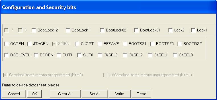

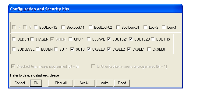

Nun aber zu meiner Frage:
Simon schreibt auf seiner Downloadseite was von Fuses richtig
einstellen (low: 0xEE, high: 0xD1)
Könnte mir das mal jemand von euch für PonyProg übersetzen ?
Dort werden ja nur irgenwelche Häkchen gesetzt...
Danke
Dirk
Gast #306978
Hallo Hr.Vorragend.
Hab auf der Seite von Simon noch etwas gefunden:
- externen Takt bis 8mhz
- jtag aus
Leider kann ich das ganze nicht in PonyProg umsetzen.
Hat irgendjemand das ganze schon mal mit PonyProg gemacht, und kann mir
sagen, wo ich welche Häkchen setzen muss ???
Was würde passieren, wenn evt. Einstellungen falsvch sind ?
Ist dann der ATMega nicht mehr über ISP ansprechbar ?
Hab keine Lust, deswegen den Prozessor wieder auszulöten...
Dirk
OP #306980
Hi!
smd/0603:
hehe die sind doch noch schön groß g Da gibts viel fiesere Bauteile
8)
ponyprog:
uii keine ahnung.
Ich nutze nur avrdude :-\
Aber mach mal folgendes:
- hi/lo fuse auslesen
- atmega32 manual nehmen, seite 255
- deine häkchen neben die hi/lo fuses tabelle malen. die müssen mit der
default einstellung übereinstimmen beim neuen mega32
- dann siehst du ob haken=1 oder 0 (sehr verwirrend!!)
- dann änderst du es so wie es sein muss
- machst nen screenshot und postest ihn hier ;) (andere werden das prob
ja auch haben)

OP #306984
Hi!
Dein Mega läuft bestimmt mit internen 1 Mhz:
-> 13.3ms*7.3 = 97.09 ms
Du hast die low fuse noch auf
intern 1mhz (cksel3210=0001)
es muss aber auf:
extern bis 8mhz (cksel3210=1110 besser nochmal kontrollieren!)
Das mit dem Hello world + Sinuskurve ist richtig ;)
Sollte aber recht fix gehen. Aber da dein mega nur mit 1mhz läuft
dauerts halt eeeewiiiig 8)
BYe, Simon

Hallo Simon...
Anbei ein Bild meiner Fuse-Bits.
Low Byte 0xEE  = 11101110
High Byte 0xD9 = 11011001
Oder etwa nicht ?
Demnach müsste das ganze doch dann so stimmen...
Dirk

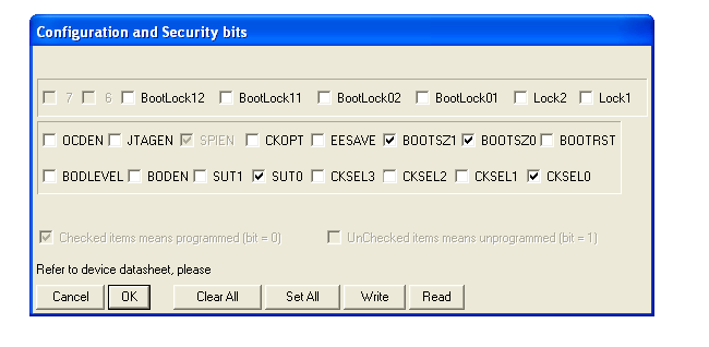

OP #306987
@Dirk:
Hast du damit Pingzeiten von 99ms ?
Dann läuft er mit intern 1mhz.
Sprich bei den clksel fuses wäre
[x] = 1
[ ] = 0
Demnach müsstest du die haken genau andersrum setzen, oder ?
(so wie im anhang)
Wie waren die CLKSEL fuses als er neu war ?
Das ist total verwirrend dass das bei jedem prog anders ist :-X
Bye, Simon
Gast #306988
Hallo Simon...
Jepp. Damit hab ich Ping-Zeiten von 99ms.
Aber warum sollten die die Haken für CLKSEL anders herum sein.
Der Rest scheint ja zu stimmen. grübel
Hab leider kein Printout, als der ATMega neu war :-(
Dirk
Gast #306990
habe meinen Webserfer jetzt auch aufgebaut und er funktioniert.
Pingzeit von 13 ms !
Im Anhang befindet sich die Bilder von meinem Webserfer. Eine Datei
Bild mit den Fuse Bits habe ich auch eingestellt. Ich habe meinen Atmel
auch mit PonyProg programmiert.
Den Spannungsregler konnte ich noch nicht bestückt, da ich den noch
nicht habe. Die Spannungsversorgung habe ich über den 10pol. externen
Stecker vorgenommen. Dort habe ich 3,6 V eingespeist. Die Stromaufnahme
liegt bei 130 mA. Der ENC28J60 wird bei mir kaum warm ( Temperatur <
30°). Am Atmega konnte ich keine Temperaturerhöhung feststellen. Die
Bauteilerwärmung ( wie oben beschreiben ) kommt vermutlich durch den
Spannungsregler.
Gruß Reinhold

Gast #306992
Hallo Simon...
Danke !!!
Das war es wirklich.
Hatte wohl etwas ein Brett vor dem Kopf (Wald vor lauter bäumen nicht
mehr gesehen)
Ping Zeit nun (mit Router dazwischen) 14ms.
Hab auch schon die Testfirmware vom 26.03. drauf.
Dirk
OP #306993
Hi!
Super ! Danke für die Rückmeldung !
Das mit der Temperatur ist sehr hilfreich !
Also liegt es wohl wie vermutet wirklich am LM317.
Abhilfe:
- LM317 nicht bestücken und über 10pin Header die 3.6V einspeisen
- LM317 IN-OUT kurzschliessen und extern 3.6V einspeisen übers
Ethernetkabel (ggf +0.3V wegen der Shottky Diode, nachmessen!)
@topsoft:
ähh was hastn gemacht ?
An den Fuses gespielt ?
Sonst läuft er aber noch ? komisch
Bootloader: ähh jein. Der Bootloadercode ist draufgeladen aber wird
niemals angesprungen g Nützt dir also nix :-\

OP #307017
Hi!
Mess mal die Versorgungsspannung nach dem LM317. Sollten ~3.6V sein.
Löt mal den ferrit vom ENC28J60 aus und mess nochmal. Strom und
Spannung
Vergleiche mal alle R's und C's ob sie richtig drin sind (erstmal nur
gucken ob C -> auch C drin und nicht ausversehen nen R)
Dann evtl noch die Werte checken.
Alle Bauteile richtigrum drin ? Dataflash auch drin ?
Alle Elkos richtig rum drin ?
Kein Kurzsschluss an den Atmel pins ?
Kannst du mal ein hochauflösendes Foto der Ober+Unterseite mit den
bauteilen posten  (<800px breite bitte) ?
Gruss, Simon
#307018

OP #307091
Hi!
EMV ? siehe Anhang 8)
Das war mein Versuchsaufbau. Ging ohne Paketverluste etc.
Wichtig:
- 100nF an jedem Versorgungsspannung input des enc
- den ISP vom SPI abziehen (! ganz wichtig! mit ISP spukte der ENC aufm
steckbrett. auf der platine komischerweise nicht)
Laut Errata soll man ja mindestens 8mhz spi takt haben.
Ich habe 3.6...Mhz als SPI Takt. Und das mach keine Probleme bis
jetzt.
Bye, Simon
