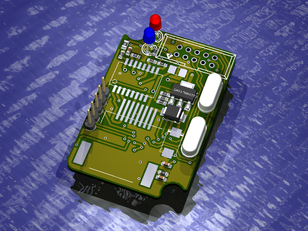

Ich bin gerade dabei einen Webserver zu routen der noch fast in eine
Streichholzschachtel passt :)
Genauergesagt passt er in diese kleinen schwarzen Reicheltgehäuse
(http://www.reichelt.de/artikeldruck.html?ARTIKEL=SP%202043%20SW)
Die Daten:
- Maße: 32mm x 47.8mm x ~20mm (BxLxH)
- ENC28J60
- Atmega32
- 4MBit SPI Flash
- Vcc = 3.6V (von LDO erzeugt)
- PoE (nicht ganz nach Spezifikation, erfordert eigene Einspeisung)
- ISP Anschluss
- RJ45 Buchse (normale buchse, seperater SMD Übertrager auf Platine)
- Anschlüsse nach aussen (kann sich evtl noch minimal ändern):
  - 2pins uart RX/TX 3.6V
  - 2pins I2C
  - 2Pins PORTD6,7
  - 1pin  ADC7
  - 1pin  PORTB.2
  - 2pins 3.6V+GND
  - RJ45
  - 1 LED
- avr ip-webcam tauglich
Das ganze wird mit ein bisschen Übung noch handlötbar sein
(SOIC enc28j60, 0603 Rs+Cs)
Da ich davon sowieso einige bestellen muss wenn ich die Platine
fertigen lasse wollte ich mal fragen ob noch jemand interesse daran hat
Ich würde die Platinen dann unbestückt für den Einkaufspreis+Porto
abgeben.
Wieviel das ist weiss ich noch nicht, muss erst noch anfragen.
Platinen wären doppelseitig mit Lötstopplack und in D hergestellt.
(ohne Bestückungsdruck)
Also, wer hat Interesse ? (nur solange Vorrat reicht, bzw jenachdem
wieviele Platinen ich fertigen lasse)
Software für enc28j60 inkl webserver ist schon fast fertig, läuft
schon auf einem mega8.
Webcam+SPI Flash zugriff muss ich noch coden...
Bauteile sind soweit alle normal beschaffbar
(normal = reichelt, rs-components und segor).
Nur für den enc28j60 soic hab ich noch keine Quelle, erstmal müssen
meine 2 Samples reichen ;)
Gruss, Simon

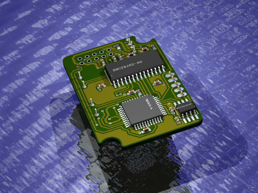

von Ssss S. (sssssss)
Hi!
Ja, PoE nach Standard wäre mir natürlich sehr viel lieber...
Deine beiden Spannungsregs sehen gut aus, sind leider zu groß.
Anbei mal die Eagle3D Version vom aktuellen Stand (noch nicht ganz
fertig aufgeräumt).
Rückseite
Ups... sorry da wollte ich eigentlich das png hochladen :-X
nochmal
und nochmal vorne...
Ich geh jetzt erstmal nochmal nach Step-Down regs suchen...
Bye, Simon

von Lupin (Gast)
das schaut echt gut aus, du könntest die quarze doch auch im SMD gehäuse
nehmen das spart nochmal platz und den ISP stecker könntest du als
einfache pads am Platinenrand realisieren - ist zwar umständlich, aber
ich denke da an eine einmalige Programmierung mit einen ethernet
bootloader oder sowas ähnliches. Vielleicht würde das helfen um noch
Platz zu sparen.
von Mighty (Gast)
csd-electronics hat den scheinbar gerade neu im DIP-Format.
Im Zweifelsfall könnte man das Board auch optional für den DIP
auslegen.
Aber dein Board scheint mir die bisher eleganteste
Umsetzung die ich hier bisher gesehn hab und würde
ebenfalls 2 Boards abnehmen falls das klappt.
von Martin (Gast)
RS-Elektronik hat passende SMD-Spulen z.B.WE-PD3 100uH
von Andreas Dörr (ADoerr) (Gast)
Die DIP-Version des ENC ist allein schon ca. 35mm lang. Dürfte bei den
Ausmaßen eher schwierig werden, zumal man dann auch noch Platz auf der
Unterseite verliert, wegen der durchgehenden Pads.
CSD besorgt bestimmt auch die SOIC Variante, wenn man da anfrägt.
Ansonsten ... beieindruckender Entwurf :).
@Martin:
Die schaut erstmal gut aus... Ist aber 1cm x 1cm :-X
Ich baue gleich mal eine eagle lib dafür und packe sie testweise aufs
board.
müsste mit gaaaanz viel glück passen.
Als Step-Down würde ich dann den LM2594HV-adj nehmen (gibts bei RS).
Der braucht 100uH...
Aber dann habe ich mir gerade den PoE Artikel auf wikipedia angesehen.
http://de.wikipedia.org/wiki/Power_over_Ethernet
Demnach muss ich noch ein PD einbauen dass signalisiert welche Leistung
das device braucht ?!
Muss ich mir nochmal genau ansehen ...
Aber evtl kennt sich ja auch jemand hier aus mit PoE ?
Bye, Simon

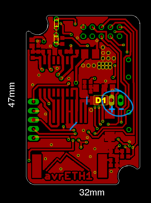

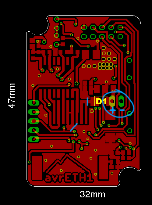

Hi!
So, ich bin fast fertig mit routen. Muss eigentlich nur noch bissl
aufräumen.
Anbei mal ein Screenshot von dem Top-Layer.
Wenn man das ganze nicht über das Netzerkkabel mit Strom versorgen
will
muss man nur an zwei stellen eine Leiterbahn durchtrennen (blau) und
den blau eingezeichneten Jumper anstelle der Diode (gelb)
einlöten.
Dort kann man dann 5-6 V anlegen und der LM317 macht den Rest ;)
Sind ja ganz schön viele Vormerkungen bis jetzt :)
Ich weiss aber noch nicht so recht ob ich soviele aufeinmal bestelle
ohne die Platine vorher durchgetestet zu haben.
Da schleicht sich trotz DRC etc schonmal ein Fehler ein und dann muss
man
sich mit Drahtbrücken behelfen :-\
Ich wollte jetzt erstmal abwarten bis ich die Bauteile habe und den
Test machen ob meine selbst gebauten Libs auch passen (Übertrager,
RJ45, Flash,...).
Die sollten im Laufe der Woche kommen, dann würde ich direkt ne PCB
Bestellung losschicken die dann 10AT braucht um gefertigt zu werden.
Wer würde denn eine ungetestete Platine mitbestellen wollen ?
6 Stück muss ich mindestens fertigen lassen.
Danach würde ich dann wahrscheinlich nochmal welche bestellen da ich
selber
auch ein paar der Boards brauche.
Bye, Simon
>vielleicht einfach nur D1 nicht bestücken statt die Platine zu
>verstümmeln? :-)
Ja ok, aber den unteren blauen Strich sollte man dann trotzdem trennen

von Michael (Gast)
MIch lässt die Idee einer Zusatzplatine mit PoE Stromversorgung ja noch
nciht ganz los. Wieviel Platz hast du denn noch nach oben? Ich habe
hier gerade die Dokumentation eines Demoboards liegen. Das Problem ist,
das der Überträger mit 1cm relativ hoch ist.
Michael
von Steffen (Gast)
@Michael:
wenn Du den LTC4267 für PoE meinst, kannst Du auch den 749119250 von
Würth Elektronik nehmen. Der ist nur 7,4 mm hoch. ( 7W/5V )
Für 7W/3V3 kannst Du dann den 749119233 nehmen.
Gruss
Steffen
Also über der RJ45 Buchse wird wohl kaum noch was frei bleiben.
Der Übertrager ist laut segor 5mm hoch, die Platine hat nach unten
2.6mm (ENC26).
Bye, Simon

von Michael (Gast)
Ganz dumme Frage mal, wo ist eigentlich deine RJ45 Buchse auf deinen 3D
Bildern? Ich dachte man könnte die Buchse aussparen und dann nur die
restliche Platinenfläche nehmen.
Ich habe mir den LM5070 näher angeschaut, soweit ich das gesehen habe,
sind alle benötigten Bauteile bei Digikey erhältlich.
Der Tip mit dem Überträger war super, der ist ja echt viel flacher.
Weißt du zufällig wo der erhältlich ist?
Hi!
Die RJ45 Buchse rendert eagle3d nicht da ich die Lib selbst erstellt
habe ;)
MMC ist nicht vorgesehen, 4MBit flash reichen mir dicke aus.
Müsste sogar ein 16Mbit flash reinpassen.
Die dinger sind so billig da lohnt MMC einfach nicht
(x euro sockel, x euro ne alte karte, ...)
Es ist geplant das man die Webseiten per Browser hochladen kann.
Also einfach per Webformular.
Prinzipiell ist das auch schon fertig (gepostete Daten landen auf der
schnittstelle).
Nur ich hab stackprobleme auf dem Test atmega8 g
bei 600Byte Buffer bleiben nur noch 400Byte für die App...
Und so kann ich einfach nciht debuggen... Ohne printf wirds
kompliziert...
Ich hab heute die dataflash zugriffsroutinen gecodet.
Ist relativ einfach anzusprechen :)
Du kannst aber den spi bus am programmierstecker abzweigen ;)
Bye, Simon

von Florian__ (Gast)
Hey Simon!
Willst du villeicht diese Buchse nehmen?
http://www.segor.de/bilder/0000ac91.jpg
Brauchst du da nicht noch zwei Bohrungen?
Hi!
@Florian:
ähh genau. das zum thema libaries selber bauen ohne das Bauteil zu
haben :-X
Hab ich gerade auch festgestellt als ich die Buchse auf die Platine aus
Pappe gehalten habe ::)
Also nochmal den mega32 Teil neu routen ::)
Sollte aber noch passen.
jetzt weiss ich auch warum ich die Löcher nicht drin hab:
Sie sind im drawing pdf nicht eingezeichnet :-X
Hab den ganzen unteren Teil neurouten müssen :-X
Alternative wäre das abdremeln der Kunstoffpins gewesen.
Aber so ist es besser, ohne die Plastikdinger hält das sonst nicht so
gut ;)
Ausserdem ist der atmel jetzt schön 45° gedreht, so eine
Platine wollte ich immer schonmal machen 8)
Hier das aktuelle eagle3d pic:
http://avr.auctionant.de/img/avrETH1_1_2_s01_280206.jpg
Bye, Simon
Wow!
Mit so einem 45°Chip sieht das gleich so viel Profesioneller aus ;o)
Hat die Prototyp-Platine auch schon diese Aussparungen an den Ecken?
Flo

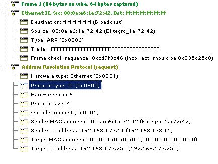

Hi!
Momentan teste ich alles per debugausgabe auf der seriellen
Schnittstelle...
Den html Kram / templogger habe ich aber testweise mal in php gecodet
um zu gucken wie es dann aussehen soll ;)
Daovn hab ich mal einen Screenshot angehängt.
Der Temperaturverlauf soll später dann die letzten 2 Tage und einmal
das
ganze Jahr als min/max anzeigen.
Ich muss momentan alle Softwareteile einzeln coden und testen, auf dem
mega8 hab ich nicht mehr genügend Speicherplatz für alles ;)
Und mega32 hab ich nur noch als SMD rumliegen g
Hi!
So, platinen sind da !
Hab gerade die erste Platine (bis auf den dataflash) bestückt:
http://avr.auctionant.de/avrETH1/index.html#fotos
Und er lebt:
init:NIC : enc28j60 init... done
NIC : 192.168.  0.  6
NTP : <request out>
ICMP: echo reply sent
ARP : got reply for us. adding ip 192.168.  0. 66 to mac table
NTP : timestamp is 199 197  32 122
DATE:  17  3 2006 TIME:  11 48 10 (UTC!)
ARP : who has 192.168.  0.  6 tell 192.168.  0. 66
Ich werde versuchen die Platinen bis morgen einzutüten
und zur Post zu bringen (von denen die bis jetzt bezahlt haben ;) ).
Ich werd mich gleich mal an die SW setzen und eine Version
zusammenkopieren :)
@Sven:
Ich hab bis jetzt keinerlei Probleme mit der Baudrate. Sie beträgt
7,3../2 mhz bei mir.
(bis jetzt nur ausgiebig bei meiner rev0x02 dip version getestet)
Bye, Simon

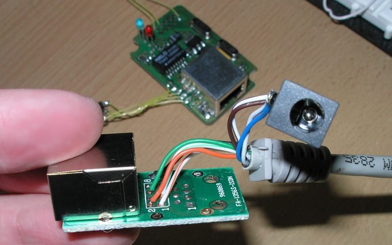

Hi!
Klar sind die pünktlich ;)
Hab jetzt ein 100 Ohm ISDN T-Stück zum einspeisen der
Versorgungsspannung umgebaut.
Foto siehe Anhang.
Ausserdem befindet sich die Platine nun in ihrem richtigen Gehäuse:
http://avr.auctionant.de/img/avrETH1_prototyp_170603_gehaeuse_zu.jpg
(muss nur noch das Flachbandkabel rausführen)
Bye, Simon

von topsoft (Gast)
Hi Simon,
Firmware mußte natülich sofort rein. ;-))
Habe mal einen Debugmitschnitt angehängt, ich würde sagen da läuft was
schief mit dem Dataflash? Kann das sein?
Gruß Topsoft

von topsoft (Gast)
jetzt läufts prächtig. Anbei ein Debugmitschnitt.
@Dirk: würde dir sehr gern helfen, habe aber keinen Ponyprog komp.
Brenner. Ich benutze TwinAvr.
Gruß Topsoft

von Michael R. (rubi)
Hallo
Hoffentlich könnt ihr was finden.
Hier mal ein Bild von der Oberseite.
LG
Michael
Hallo
Hier von der Oberseite.
Das vorherige war die Unterseite.
LG
ähh fehlt da nicht nen kabel am ISP ?
Ja das ist mir 2mal abgebrochen.
Da er sich nicht programmieren lies,
habe ich es nicht mehr angelötet
LG

von André K. (freakazoid)
Ich hab zwar keine Platine von Simon, aber auf dem Bild (3D-Render)
Zeigt der Elko über dem Dataflash in die andere Richtung. Vielleicht
aber auch nur ein Darstellungsproblem von der 3D-Lib.
Hm. Bin mir sogar fast sicher. Unter dem Dreck sieht man ja fast nix,
aber die Leiterbahn mit dem Elko-Minus ist bestimmt keine Masse (zu
dünn). Kannst Du die Platine eventuell reinigen (Spiritus)?
Hallo
Stimmt!
Auf dem beigelegten Bestückungsplan ist er adersrum eingezeichnet.
Werde ihn sofort umdrehen! und melden was passiert.
LG
Michael
halt warte!
Das 3D Ding zeigt eine ältere Platinenversion!
Der Elko ist richtig rum drin... (der streifen ist an plus)
Bei den Tantaldingern ist Streifen = Plus
Bye, Simon
@Simon:
Wow. Wer macht denn sowas (Streifen=Plus)? Dann mal dickes 'Sorry'
von mir. Hätte fast Deinen Webserver getötet ;-(
Hi!
EMV ? siehe Anhang 8)
Das war mein Versuchsaufbau. Ging ohne Paketverluste etc.
Wichtig:
- 100nF an jedem Versorgungsspannung input des enc
- den ISP vom SPI abziehen (! ganz wichtig! mit ISP spukte der ENC aufm
steckbrett. auf der platine komischerweise nicht)
Laut Errata soll man ja mindestens 8mhz spi takt haben.
Ich habe 3.6...Mhz als SPI Takt. Und das mach keine Probleme bis
jetzt.
Bye, Simon
ganz vergessen:
links der enc28j60, rechts nen mega8
unten an dem rj45 magjack sind 51R laut datenblatt angelötet und auch
ein Ferrit
Wow. Thanx.
Der Ferrit fehlt mir wohl noch. Hab erst mal gegen VCC gezogen.
Der ENC läuft eigentlich stabil. Trotz ISP und ohne 100nF. Aber der PHY
hat ja auch eine Versorgung. Ich pack mal ein paar dran.
Mein Problem wird eher das LAN-Kabel sein. Das geht direkt auf's
Board. Wie hast Du die Schirmung gelöst? Direkt auf GND, oder mit
R/C-Glied dazwischen?
Der SPI-Takt bezieht sich ja nur auf die MAC-Register. Das sind ja
nicht sooo viele ;-)
Grüße, Freakazoid

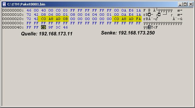

Schick doch irgendwelche Ethernet-Frames richtung PC und bau Dir das
was. Z.B. ARP-Anforderung. Wenn PC ARP-Anforderung von MAC x bekommt,
fragt er nach. Die Funktionen um Ethernet-Frames zu erzeugen sollten im
Stack vorhanden sein. Kannst auch ein Ping vom Webserver absetzen.

Anbei noch ein weiteres Selbstportrait vom Server
Bye, Simon

von Christof Rieger (Gast)
Ich bin verwirrt. Ich habe auf einen Standart initialisierten ENC von
Windows XP aus einen Ping gesendet. In der Anlage ist zu erkennen was
im ENC Speicher angekommen ist. Die MAC Adressen und die IP-Adressen
sind wunderbar zu erkennen. Nur die Strucktur hat nichts mit dem zu
tun, was ich hier über den Ping gelesen habe.
http://www.it-infothek.de/fhtw/semester_2/re_od_10.html
Im Header kann ich auch keine dem Standart entsprechende IP-Strucktur
erkennen. Hat da jemand eine Idee ?????
Da ist der Ethernet-Frame vor.
Zudem scheint es der ARP-Request von windows zu sein (Broadcast).
Ist Deine WinMac = 00:0a:e6:1a:72:42 (Elitegroup Mainboard g)?
Du weißt aber, daß vor jedem empfangenen Ethernet-Paket ein 6Byte
Status-Vektor kommt?
@André Kronfeldt,
Danke André das Passt ja alles auch wunderbar, Ether-Frame ist
erkennbar und OK, MAC ist OK, Win XP ist OK, Elitegroup ist OK. Aber
was nicht OK ist, die MAC des Senders Taucht 2 mal auf, zwischen
Quell-IP und Ziehl-IP liegen 6 x 00. Das hat alles nichts mit einem
Standart IPv4-Ping-Paket zu tuen wie ich es nach
erwartet hätte. Wo kann ich nachlesen wie der "Universal" Ping
struckturiert ist und welche Antwort er erwartet.
Es ist ein ARP-Request:
HardwareType: 0x0001
Protocol-Type: IP 0x0800
HardwareSize: 6
Protocol Size: 4
Opcode: Request (0x0001)
SenderMAC: 00:0a:e6:1a:72:42
SenderIP: 192.168.173.11
TargetMAC: 00:00:00:00:00:00
TargetIP: 192.168.173.250
=> Who has 192.168.173.250 tell 192.168.173.11
In Dein Reply kommt an die 6x 0x00 Deine MAC.
=> 192.168.173.250 is at xx:xx:xx:xx:xx:xx
Natürlich taucht die MAC des Senders im ARP-Header UND im
ETHERNET-Header auf.
Wie kommst Du immer auf IPv4? Dein Bild ist NICHT der Ping (ICMP über
IPv4), sondern ein aRP den Windows absetzt um das Ping auszuführen.
Eine MAC bleibt nicht sonderlich lange im ARP-Cache ;-)
Grüße, Freakazoid
Hier mal Dein Paket in einem vernünftigen Editor ;-)

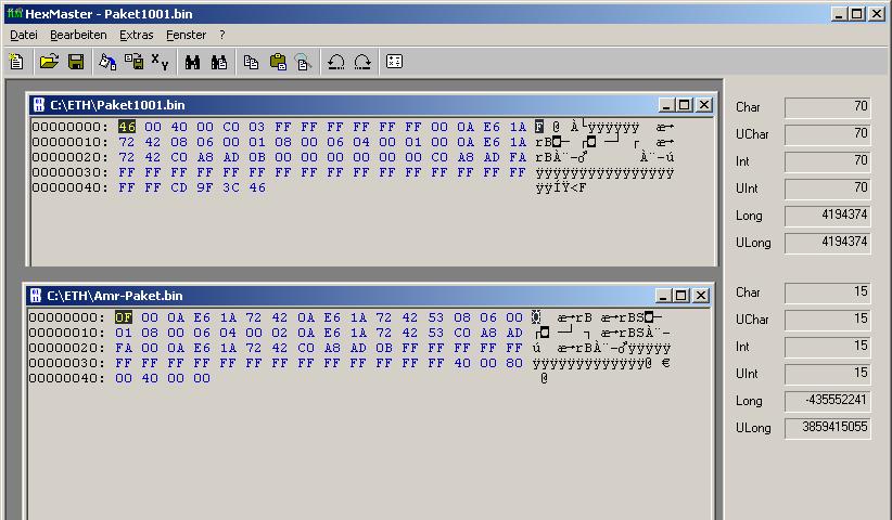

Windows ignoriert mein ARP-Replay. Lt. ENC Statusvektor (ist auch mit
ausgegeben) hat er das Paket sauber übertragen können. Der ENC läuft
auf half duplex. Oben steht der WindowsARPrequest unten meine Antwort.
Danach hätte ich ein Ping von Windows erwartet, der schickt aber weiter
nur Requests.
Was von dem 2. Paket sendest Du? Alles? Auch das '0f' Anfang?
Ne 0F ist das INI-Byte für den ENC, so stehts zumindest im Datenblatt.
Darauf soll ich ja auch den ETXST zeigen lassen und der ETXND soll auf
das letze zu übertragende Byte zeigen! Oder ?
Schön von dir zu hören
Gruß Christof
öh? Woher kommt der Datenblock? Geht der so über's Netz, oder ist das
nur eine Vermutung von Dir?
Am Besten Du schneidest den Datenblock am Hub mit, oder unter Windows.
Das 0x0f darf nicht mit übertragen werden. Ansonsten scheint der Reply
okay zu sein (grob überflogen). Wo im Datenblatt steht das mit dem
INI-Byte?
Grüße, Freakazoid
