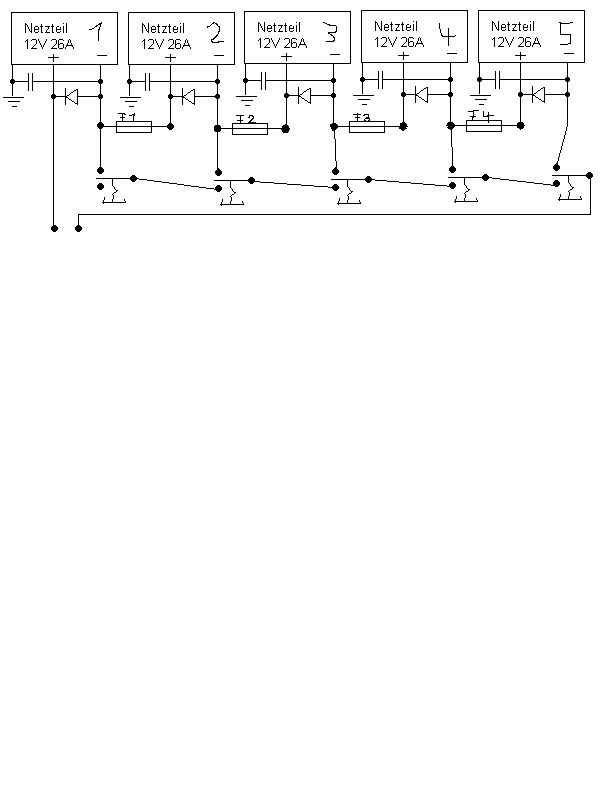

Ich werde mir ein bisschen leistungsfähigeres Netzteil bauen.
Dazu habe ich mir 5x  12V/26A Server-Netzeile besorgt ( auch schon die
Erde vom Sekundärkreis getrennt). Ein großes Gehäuse mit Netzfilter
steht auch schon bereit.
Vorrangig will ich 60V mit den 26A aus dem Netzteil bekommen doch ich
möchte es so vielfältig einsetzbar wie möglich machen.
Ich habe noch ne menge Step-up und Step-down Wandler die ich in dem
Netzteil einbringen will.
Der bisherige Plan siehe Bild:
Mit den Wechselschaltern kann ich die Spannung in 12V schritten
einstellen und mit den Sicherungen kann Netzteile von einander trennen
um mehrere galvanisch getrennte Versorgungen zu haben die ich mit den
Step-up oder Step-down regeln kann.
Jetzt stehe ich aber ein bisschen auf dem Schlauch wie am besten die
Wandler in die Schaltung einbringe. Ich möchte auch nicht 100 Stecker
mit einem Kabel-gewirr  an der Front von meinem Netzteil haben. Auch
massig 30A Relais die 60V schalten habe ich gerade nicht vorrätig um das
ganze mit einem Arduino zu regeln ( die Option ist zwar nicht verworfen
aber erstmal muss es ordentlich funktionieren.
Hat schon mal jemand ein ähnliches Projekt gesehen von dem ich ein
bisschen abschauen kann ?

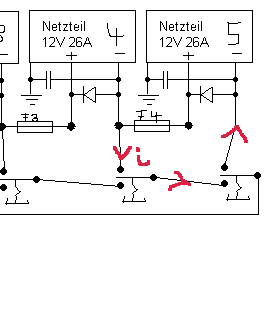

von Chris F. (chfreund) Benutzerseite
Siehe Anhang. Ich habe da mal den Stromlauf skizziert wenn ein Schalter
gedrückt wird.
Du solltest das noch überarbeiten.
von Dog G. (dogger) Flattr this
Ich bin nicht so gut in Wechselschalter zeichnen ;-)
Aber wie soll der Strom beim 5ten Schalter zwischen den beiden Kontakten
laufen?
Schalte die ganzen Netzteile in Reihe und dann den 1200W Wandler
dahinter. Das ist für Dich die sicherste und beste Lösung.
Um den 1200W Regler voll nutzen zu können muss ich den Eingang zwischen
12 und 60V regeln können weil er am Eingang nur 20A verträgt.
http://www.ebay.de/itm/like/252456334828?lpid=106&chn=ps&ul_noapp=true
Kann auch noch was aufgemotzt werden aber alles zu seiner Zeit...
Die 5 Netzteile habe ich für 25€ ink. Versand gekauft. Und will sie auch
verwenden.

Die Wechselschalter sind noch schwierig aber die kann man
höchstwahrscheinlich auch weg lassen da die Dioden ausgeschaltete
Netzteile überbrücken.
Ich versuch es jetzt mal mit modifizierten Stufenschalter wenn die es
nicht verkraften schalte ich nur die Netzteile über die ON Kontakte.

von Volker S. (sjv)
Was fehlt, ist eine Einschaltstrombegrenzung, sonst fliegt jedesmal die
Sicherung in der Hausverteilung. Die Ausgänge nicht schalten, sondern an
solide Polklemmen an der Front führen und extern verbinden.
Ich habe ein „kleinen“ Netzfilter ( Pi filter)  und die Netzteile sind
im Standby bis ich sie durch
 mein Stufenschalter aus wähle. Was hättest du als
Einschaltstrombegrenzung im Kopf ?

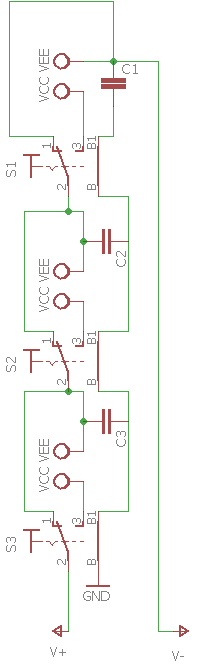

So leider musste ich ein Rückschlag erleiden.
Nicht der Wandler sonder der Netzteil-aufbau macht mir Probleme.
Der Stufenschalter funktioniert nicht so wie ich das gerne hätte:
Da ich mehrere Kontakte parallel und und reihe geschaltet habe um die DC
Leistung zu schalten, sind die Übergänge nicht mehr sauber und erzeugen
während des Schaltvorgangs kurz ein Kurzschluss.
Da ich keine 3Stufen Wechselschalter oder Relais für 30A und 60V DC in
meiner Preisklasse gefunden habe werde ich erst mal versuchen nur die
Netzteile zu schalten und über die Dioden die ausgeschalteten Netzteile
dann zu überbrücken. ( siehe Zeichnung ).
Leider habe ich bei mir jetzt nur diese Dioden gefunden:
bwy 92 150:
[[http://www.datasheetarchive.de/dl/342c2e7cae781e814cc03df4d7c95f5686bad2/O/95%2Fdiode+BYW+92]]
Von den Leistungsdaten eigentlich ganz in Ordnung aber als ich die
Kühlkörper einschätzen wollte bin ich auf max. 25W pro Diode gekommen.
Wenn ich ohne umstecken die 12-60V haben will sind das bis zu 100W
Verlust an Dioden.
Ich muss mir also für die Dauer was besseres einfallen.
Eigentlich fällt mir jetzt nur noch Mosfet´s ein die weniger Verluste
habe.
Kennt jemand ein Schaltung die ohne ic´s sicher schaltet ?

An der Stelle waren wir doch schon bei der Stromlaufskizze.
Du versuchst hier eine variable Reihenschaltung von mehreren
Schaltnetzteilen. Mit der vorgeschlagenen Schaltung darfst Du nur
spannungsfrei schalten. Ich habe das im Anhang nochmal skizziert, damit
wir uns hier nicht falsch verstehen.
Schau Dir mal bitte Pläne von DIY-Labornetzteilen an, wo Trafowicklungen
umgeschaltet werden und danach dickere Kondensatoren einen Linearregler
speisen.

Im Prinzip die Schaltung
Also das einzige was ich jetzt finden konnte war was in der Richtung:
http://www.mikrocontroller.net/attachment/139925/Labornetzteil.pdf  S.9
Leider viel weniger Leistung und da wird AC geschaltet was wesentlich
einfacher ist als DC.
Sorry aber andere Schaltungen finde ich nicht oder ich verstehe nicht
was du meinst.
Kannst du mir ein Beispiel zeigen?
Ich meinte damit, dass Du Dir da die Ideen und Ansätze holen kannst wie
man von einem Universaltrafo die einzelnen Sekundärwicklungen
dazuschaltet. Das geht dort aber nur deswegen unter Last weil es eine
Pufferung und Regelung nach den Sekundärwicklungen gibt.
Unter Last schalten kann ich wohl vergessen.
Ich teste mal ein bisschen mit den Dioden und wenn die 40A Relais da
sind trenne ich mit 2 MosFet´s die Last wenn ich umschalte. Da die
Relais ein weiten weg haben werde ich bis dahin auch schon ein Arduino
mit eingebracht haben der mir das dann alles relativ schnell schalten
kann. Glaube aber nicht das ich die Zeit mit Kondensatoren puffern kann.

Ich habe mal ein Frage:
Gefährde ich die Netzteile wenn kurzzeitig eine höhere Spannung am
ausgang anliegt als das Netzteil liefert ?
Der Hintergrund:
Ich will die Schaltung wie ganz oben gezeigt aufbauen ( die Relais habe
ich jetzt )
Um die Ströme bei einer Trennung durch ein Relais zur verringern möchte
ich am Ausgang ein Kondensator parallel setzen ( unterste Anschlüsse ).
Jetzt lädt sich der Kondensator zb. bei zwei Netzteilen auf 24V . Wenn
ich dann wieder ein Netzteil ausschalte speist der Kondensator das eine
12V Netzteil ja kurzzeitig mit 24V.
Einfach ausprobieren will ich es nicht und eine Diode im Lastkreis heizt
auch unnötig.
von THOR (Gast)
Damit könntest du nen Elko oder ne Diode durchschiessen, ja. Da hilft
nur reingucken.
von birne (Gast)
> ich am Ausgang ein Kondensator parallel setzen.
Habe ähnliche Versuche mit 3 12V/8A SMPS gemacht.
Dabei führten die Ausgleichsströme zwischen den Kondensatoren
insbesondere beim zurückschalten auf niedrigere Ausgangsspannung, immer
wieder zu klebenden Relaiskontakten.
Der C am Ausgang hatte wohl 2200µ, letztendlich brachte nur eine Diode
vor diesem Besserung.
Vielleicht hätte auch die Verwendung von leistungsstarken KFZ-Relais
anstelle der gesockelten 10A-Industrierelais geholfen, wurde aber nicht
getestet da 24V Ansteuerung nicht mehr ohne weiteres änderbar.
