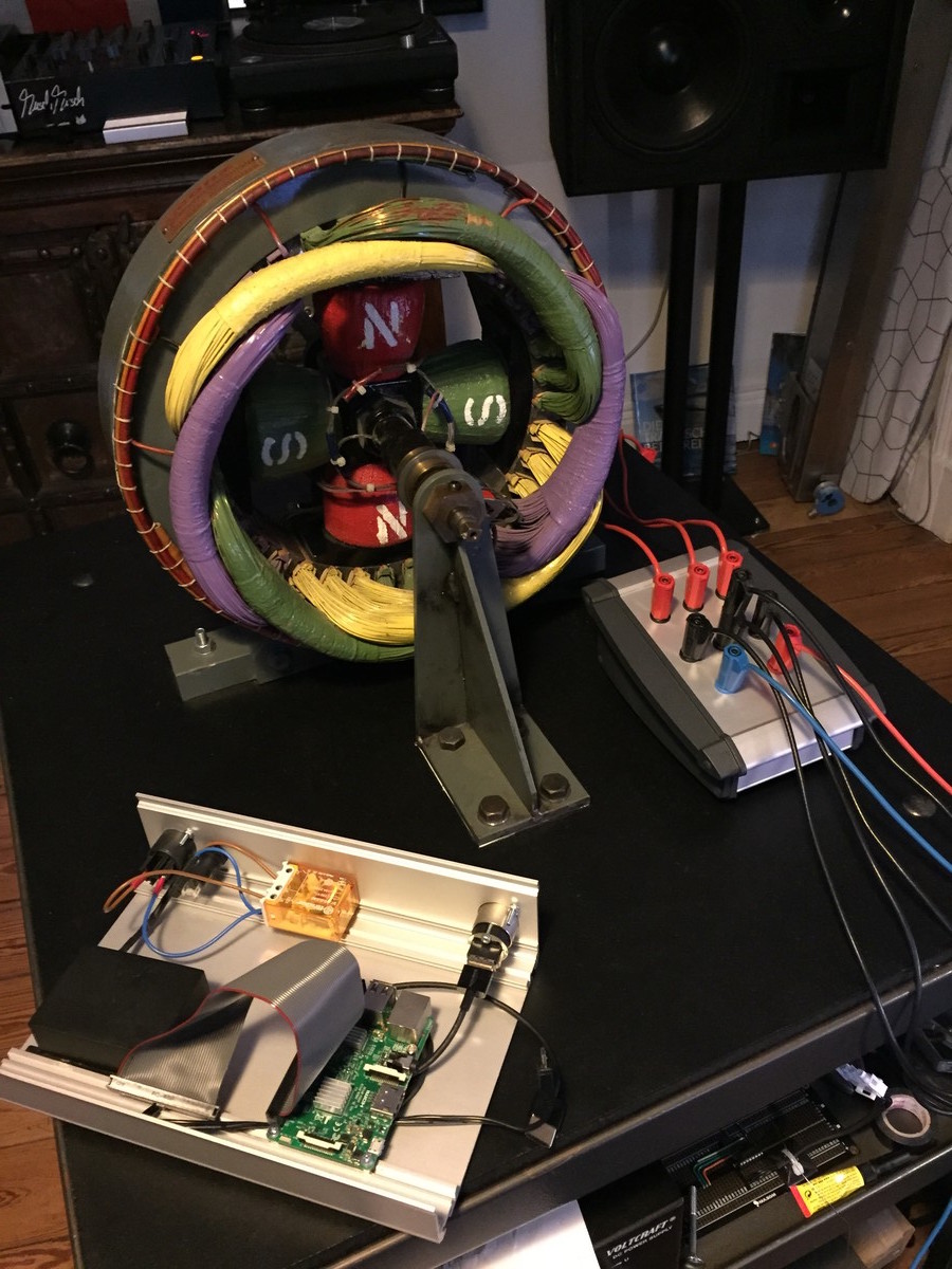

Moin!!
Ist es möglich 12V Wechselspannung (mit sehr geringer Frequenz, da ein
Synchrongenerator per Hand kurbeln(Lehrmittel) die Spannung erzeugt) an
einem MCP3208 nur über einen Spannungsteiler anzuschließen??
Würde mich über eine Antwort sehr freuen!!
Schönes Wochenende!!
Gast #4763257
Zusammen mit ner low Vf Schottky als Clamping Diode gegen Ground: ja.
Aber die negative Halbwelle kannst du dann nicht messen, denn der ADC
ist Single Supply.
Es gibt auch +-12V ADCs womit man das direkt messen kann.
Weiterhin könntest du den SynG auch mit nem Akkuschrauber drehen und ein
Oszilloskop dranhängen was dann die Sinusförmige Spannung anzeigt.
Gast #4763331
Grins, das wäre eine Möglichkeit, aber das Projekt beinhaltet, dass es
als Lehrmittel für Schüler zu Einsatz kommen soll, die mittels
Visualisierung sehen können, wie Wechselspannung durch einen Generator
erzeugt wird.
Besten Dank für die Tipps!!!
Gast #4763356
Ja, bloss: Wozu ?
Man könnte (vermutlich, du hast ja kein Wort über dein Projekt verloren)
die Masse per Spannungsteiler in den Messbereich verschieben um auch
dazu negative Spannungen messen zu können
+5V
10k
 +---(G)--R1--+--R2--+------|CH0    |
 |            |             |MCP3208|
10k           +-------------|CH1    |
GND
Aber warum, wenn ein MCP3424 (u.a.) auch dorekt kleine negative
Spannungen messen kann ?
Gast #4763366
Ich bin totaler Anfänger bei der Entscheidungsfindung der elektronischen
Bauteile!!! Es geht darum die AC Werte eines Synchrongenerators mittels
AD Wandlung via Codesys zu visualisieren. Es soll Schülern vermitteln
wie Spannungen sinusförmig um 90Grad verschoben im Netz gespeist werden.
Von daher freue ich ,ich über jeden Tip zur Realisierung des Problems..
