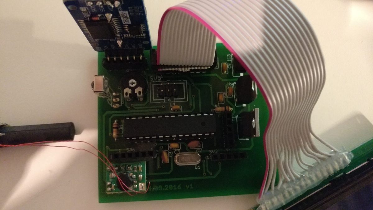

von Lukas D. (programmierer12)
Also gut....
Die Schaltung soll in einem gewissen zeitlichen Rahmen die Helligkeit
erkennen und je nach Helligkeit einen Motor steuern. Also wenn es hell
genug ist und z.B. zwischen 7 und 8 Uhr, dann dreht der Motor solange
nach rechts bis ein Endschalter betätigt wird. und Abend eben das
gleiche.
Also ich hab es geschafft ....  Die Platine tut was sie soll nur kann
sie dummerweise die Polarität nicht ändern
von H.Joachim S. (crazyhorse)
Der Motor läuft aber nur ein bisschen, bekommt nicht mal 4V ab. Du hast
da eine Kollektorschaltung gebastelt.

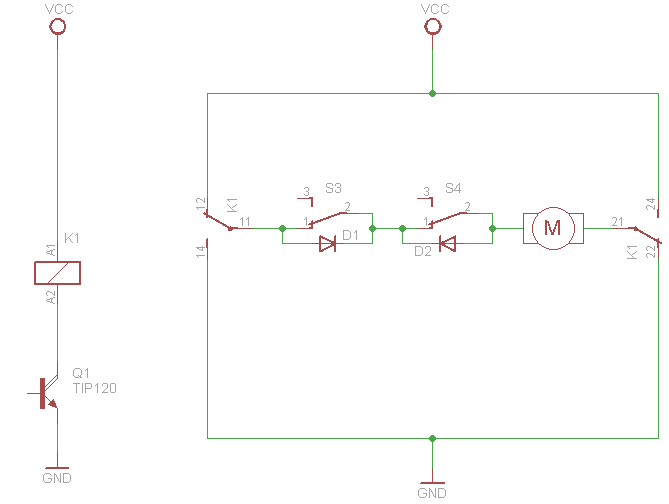

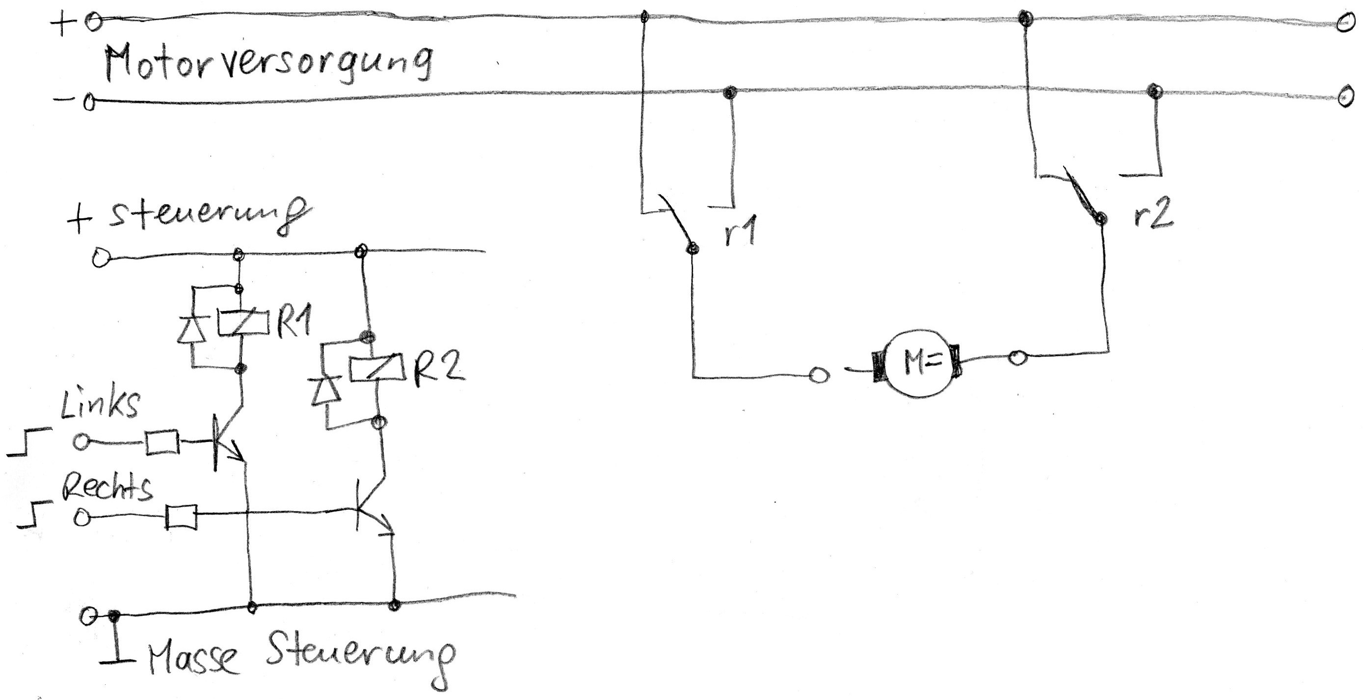

von Mani W. (e-doc)
Also tut sie nicht, was sie soll!
Ja, ohne 2 Ausgänge wird es schwer, diesen Zustand zu beenden...
2 Ausgänge, 2 Vorwiderstände, 2 Relais mit Umschaltekontakten, 2 Dioden,
2 Transistoren und das ganze richtig verschaltet löst Dein Problem mit
Sicherheit...

von Mani W. (e-doc)
Dein Problem kann leicht mit der angehängten Schaltung gelöst werden...
Relais 1 on: Motor dreht in eine Richtung
Relais 1 off: Motor stoppt
Relais 2 on: Motor dreht andere Richtung
Relais 2 off: Motor stoppt

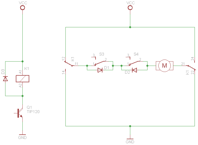

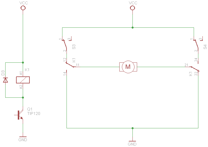

von Mani W. (e-doc)
Andere Möglichkeit für diese Schaltung:
Relais 1  schaltet Motor auf links, Relais 2 stoppt...
Relais 1 fällt ab und Motor läuft in die andere Richtung, bis
Relais 2 abfällt und den Motor stoppt...
Es gibt doch einige Möglichkeiten, auch ohne PWM...

Wenn der Motor nur zwischen den Endschalter hin und herlaufen soll, geht
es auch mit nur einem Relais mit zwei Umschaltekontakte.
Also anstelle des Motor das Relais anschließen und den Motor über das
Relais steuern. Die Endschalter in die Motorleitung einbinden und mit
richtig gepolten Dioden überbrücken.
Das Programm dann entsprechend anpassen wenn es ohnehin nicht schon so
gedacht ist. Das Relais zieht in der Früh an, der Motor läuft in
Endstellung. Am Abend fällt das Relais wieder ab und der Motor läuft
zurück in Ruhestellung.
So braucht an der Platine, abgesehen von der Ansteuerung des Relais,
nichts geändert werden.
von STK500-Besitzer (Gast)
> soll, geht
So, wie auf dem angehängten Bild?!
von Hubert G. (hubertg)
Genau so funktioniert es.
Eine Freilaufdiode beim Relais fehlt noch.
STK500-Besitzer schrieb:
> Die ist in der Originalschaltung auch nicht vorhanden ;)
In der ist aber auch weder Motor noch Relais eingezeichnet.
Zufrieden?
von Helmut L. (helmi1)
Man kann das noch weiter vereinfachen ohne die beiden Dioden. Die beiden
Endschalter jeweils einer in die Leitung von Kontakt 12 und Kontakt 24
legen.
So sollte, bei einer richtigen Dimensionierung des Basiswiderstands vom
TIP120, einer klaglosen Funktion nichts im Wege stehen.
und noch nach Helmuts Vorschlag ;)
Genau so!
