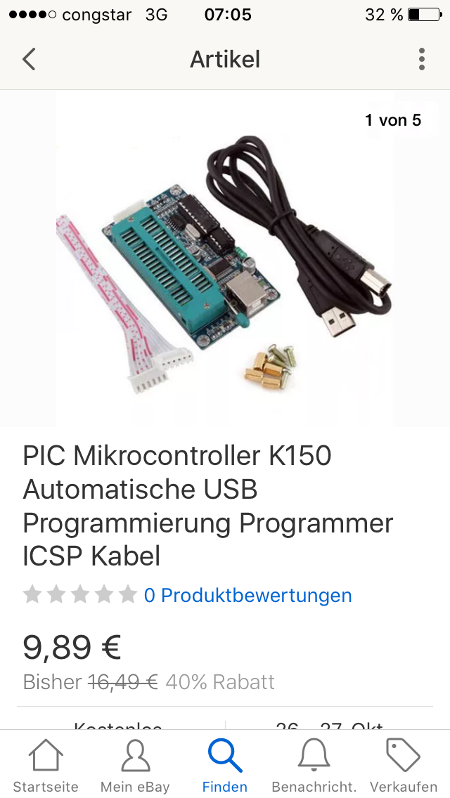

#4765302
Bei der ICSP Geschichte muss man allerdings auch darauf achten, dass die
benötigten Pins nicht durch äußere Beschaltung unbrauchbar werden. Das
kann bei kleinen uC mit wenigen Pins dann schonmal zusätzlichen Aufwand
bedeuten (Jumper...)
Für Pickit3 bei aliexpress suchen. Da gibt es haufenweise Angebote
inklusive Programmier-Sockel zu einem Preis, für den man bei einem
ordentlichen Distributor noch nicht mal einen nackten Sockel bekommt.
Dann hat man für 2€ mehr auch eine einfache Lösung, falls es "In
Circuit" mal nicht geht.

Wenn du den µC nur einmalig programmieren mußt, dann kannst du diese
Verbindungen auch einfach einmalig an die entsprechenden Punkte auf der
Leiterplatte anlöten und nach dem Programmieren wieder entfernen.
Oder du baust/kaufst so einen Adapter mit Nullkraftsockel, wo du den µC
zum Programmieren einsetzt.

Gast #4767868
na da war mein Japanisch doch au wieder net so gut ich hab das so
gelesen :o)
 Taugt dann das da wenigstens etwas um ein Hexfile in einen PIC zu
flashen?
http://www.ebay.de/itm/252117924313?_trksid=p2060353.m2749.l2649&ssPageName=STRK%3AMEBIDX%3AIT
Auf der Rückseite ist noch aufgedruckt wie man die Jumper für die
entsprechenden PICS setzen muss.
Da ich die Schaltung sowieso aufbauen muss setze ich eben noch ein paar
Lötstifte mit drauf  für ISP da hätt ich auch selber drauf kommen können
Gast #4767918
Nein, das ist nur ein mechanischer Sockel, kein Programmieradapter.
Du brauchst einen Programmieradapter. Auf der einen Seite hat er einen
USB Anschluss, in der Mitte einen bereits prigrammierten Mikrocontroller
und auf der anderen Seite eine Schnitttselle zum Ziel.Mikrocontroller,
der programmiert werden soll.
