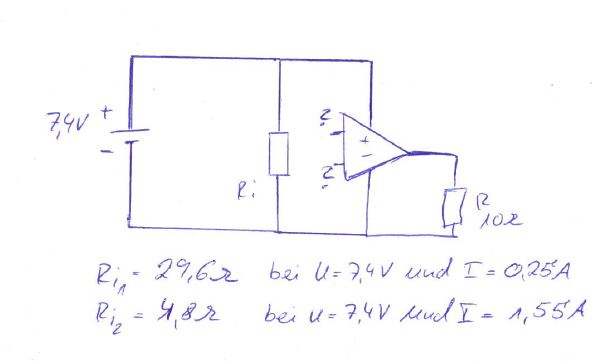

ich würde gerne eine Schaltung basteln, die sicherstellt, dass die
Spannungsquelle immer mindestens mit ca. 1A belastet wird.
Hintergrund ist, dass ein Verbraucher (Ri) mit der Spannungsquelle
betrieben werden soll. Im Standby-Modus fließt dort ein Strom von
0,25A...im Betrieb 1,55A....
Das ganze hatte ich mir nun so vorgestellt, dass wenn  ein Strom 0,25A
fließt, der Widerstand R parallel zugeschaltet wird.
Meine ersten Ansätze habe ich mal skizziert. Allerdings stellt sich für
mich nun die Frage, wie Frage ich den Strom ab???

von MaWin (Gast)
Dann fliesst aber gleich ein Strom von 1A, und der Widerstand wird
wieder weggeschaltet, und dann fliesst doch nur 0.25A und der Widerstand
wird wieder zugeschaltet ?
Man darf also höchstens den Strom durch Ri messen, und das kann man
durch einen Spannungsabfall an einem Strommesswiderstand machen, an 0.1R
entstehen mehr als 0.05V wenn mehr als 0.5A fliessen.
  |      Ri   100k   |        10R
 7.4V    |      |   |  >------|I IRLZ34
  |      +------(---|-/        |S
  |      |      |    |  LM321  |
  |     0.1R  680R   |         |

von Stefan F. (Gast)
Ich nehme an, dass die 7,4V Spannungsversorgung nicht konstant sind.
Daher sollte der Sollwert (am + Eingang des OP-Amps) nicht durch einen
Spannungsteiler erzeugt werden. Es sollte schon eine stabile
Referenzspannung sein.
von Booja (Gast)
...du hast recht.
MaWin schrieb:
>   |      Ri   100k   |        10R
>   |      +------(---|-/        |S
>   |      |      |    |  LM321  |
>   |     0.1R  680R   |         |
Genau das, vielen Dank!
GHD schrieb:
> Also du willst eine (einstellbare) elektronische Last bauen?
Ich möchte als Quelle eine Powerbank nehmen. Der Verbraucher hat aber im
Standby nur einen Strom von 0,25A. Da schaltet sich leider die Powerbank
ab. Im normalen Betrieb hat der Verbraucher aber 1,55A, das reicht der
Powerbank. Um jetzt nich noch zusätzlich die Powerbank mit dem
Widerstand im normalen Betrieb zu belasten, würde ich den gerne
"abschalten"

von MaxPower (Gast)
Was ist denn der geringste Strom bei dem sich die Powerbank nicht
abschaltet? Auf den müsste man dann mit dem paralellen Widerstand
kommen. Mal angenommen es sind 0,5A dann musst du zusätzlich zu den
0,25A vom verbraucher noch mal 0,25A verheizen, würde in diesem Beispiel
1,85W Verlustwärme nach sich ziehen.
Man muss ja nicht gleich auch auf 1,55A hoch...nur so hoch wie minimal
nötig ist.
von Ohweh (Gast)
Da hat wohl irgendwer irgendjemand ins Hirn geschissen....
von Booja (Gast)
Da liegt glaube ich immer noch ein Missverständnis vor.
Ich habe einen Verbraucher. Der Verbraucher hat, im Standby-Modus, einen
Verbrauch von 0,25A....Problem, die Powerbank erkennt den Verbraucher
nicht und schaltet sich ab. Mein gedanke war nun einen Widerstand
parallel zu schalten, um die Powerbank vor dem abschalten zu hindern.
> abschaltet?
Genau den muss ich noch heraussfinden. Mir ging es aber erst mal darum,
überhaupt eine Schaltung dafür zu haben.
Idee war halt durch einen 10 Ohm-Widerstand parallel zum Verbraucher den
Strom bei 7.4V auf 1A zu erhöhen. Da weiss ich, dass die Powerbank sich
nicht mehr abschaltet. Grundsätzlich sollte man natürlich schauen, dass
der Strom so gering ist, das die Powerbank gerade so am "Leben" gehalten
wird.

Powerbank nicht abschaltet. Damit jetzt die Powerbank nicht noch
zusätzlich mit dem 10 Ohm Widerstand belastet wird, wollte ich diesen
bei einem bestimmten Strom wegschalten.
Bei einer 50.000mAh Powerbank würde das dann konkret heissen.....
Unter der Annahme, dass sich der Verbraucher 16h im Standby-Modus
(0,25A+0,75A) durch den Widerstand) und 8h Aktiv-Modus (1,55A) befindet,
ergibt sich ein durchschnittlicher Strom von:
(1A*16h+1,55A*8h)/24h = 1,183A
50000mAh/1183mA= 42h
Meine Powerbank würde also theoretisch 42h halten.
Würde ich den Widerstand nicht wegschalten, benötige ich im Aktiv-Modus
statt der 1.55A, 2.3A
demanch verkürtzt sich meine Zeit auf
(1A*16h+2.3A*8h) /24h= 1,43A
50000mAh/1430mAh = 35h

von Axel S. (a-za-z0-9)
Keineswegs. Deine Idee ist nur so idiotisch, daß sich keiner vorstellen
will, du hättest das ernst gemeint.
Und das ist eine blöde Idee<tm>. Denn der Akku in der Powerbank enthält
nur eine begrenzte Menge Energie, die man man nach Möglichkeit nicht
verheizen will. Schon gar nicht mit einem Dauerstrom von 1A.
Zum ersten würde man also nicht mit der Holzhammermethode vorgehen und
"viel" Strom ziehen, sondern das Minimum suchen, das die Powerbank sehen
will bevor sie abschaltet. Und zum zweiten würde man ausnutzen wollen,
daß die Powerbank diesen Strom auch nicht dauerhaft sehen will, sondern
erst abschaltet, wenn die Stromgrenze für eine gewisse Zeit (i.d.R.
mehrere Sekunden) unterschritten wird.
Ergo würde man
1. nur die Differenz zwischen dem garantiert fließenden Laststrom (bei
dir 250mA) und dem von der Powerbank erwarteten minimalen Strom fließen
lassen. Wenn die PB bspw. bei 400mA abschaltet, dann 150mA.
2. diesen Strom auch nur in kurzen Impulsen fließen lassen, mit Pausen
die zur Abschaltzeit der Powerbank passen.
Für beides muß man ein bißchen experimentieren, weil diese Daten i.d.R.
nirgendwo spezifiziert sind.
Und weil man davon ausgehen kann, daß auch andere schon das Problem
hatten, kann man ja auch mal die Suchfunktion des Forums benutzen. Dann
findet man z.B. den Beitrag "Re: Powerbank-Shut-Off überlisten"
