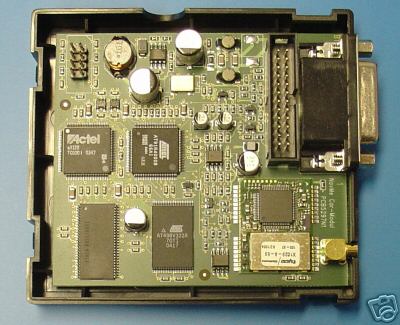

im Moment werden bei ebay Platinen mit aufgelötetem GPS - Empfänger
angeboten. Auf der Platine befinden sich:
- GPS Modul A1029, Tyco
- CPU 32 Bit AT91R40008-66AI (ARM7)
- Flaschspeicher 4 MB MX29LV320ABTC-70I
- SDRAM 4 MB K4S64163H_TC75
Es werden 200 Stück angeboten, der Preis pro Stück liegt momentan noch
bei 1,- EUR.
Meine Fragen:
- kennt jemand den verwendeten GPS - Empfänger und kann mir sagen, ob
der etwas taugt
- Weiß jemand, was das ürsprünglich für ein Gerät war
Ich habe gerade die Schaltpläne angefordert, mal sehen, ob da noch mehr
Details drin stehen.

von ??? (Gast)
auf der Platine steht irgendwas vom ????? Car-Modul
ev. Teil der Alarmanlage von Mietwagen o.ä.

Habe mal den Schaltplan erfragt:
Es ist noch ein FPGA drauf (Actel, Antifuse -> leider nicht
reprogrammierbar). Der stellt offensichtlich einen SDRAM Controller
dar. Außerdem ein Schaltregler 12V -> 3,3 V. Mehr Informationen bekommt
man unter www.navme.de.
Das GPS Modul ist (wie schon oben zu lesen) von Tyco. Werde da auch mal
nach näheren Infos fragen, aber so wie ich das sehe gibt das Ding direkt
NMEA Daten aus.
Habe 5 davon + Antennen in vorheriger Auktion erstanden. Bin ich mal
gespannt.

von Black Friday (Gast)
@Stephan Walter:
Die Platine hat JTAG? Geil! Ich dachte, die Pins auf dem Photo wären
für irgendwelche Tasten.

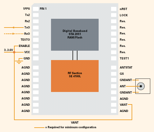

Hier ein Datenblatt zum Tyco 1029A GPS-Modul

Also, ich habe 50 Stück ersteigert, da ich für ein Projekt knappe 50 GPS
Empfänger benötige ( als auch die Spannungsregler).
Was ich nicht benötige ist der ganze Rest ( Also ARM  Speicher  FPGA
/ Platine ,....)

Hi!
Meine Platinen sind heute angekommen :)
Hab gerade mal den GPS Empfänger getestet.
Aufbau:
-3.6V leitung auf navme board durchkratzen
-3.6V am gps modul anlegen
-antenne dran
-enable pin (übervcc) mit 1k auf 3.6v ziehen
-tx0 an serielle schnittstelle (4800baud)
und tadaaa:
$PTYCVER,TYCO Electronics - a100-57 (11:43:42 Feb 24 2004)
$PSTMVER,GPS Version 4.07release-ARM (14:02:29 Sep 27 2003)
$GPRMC,235953.000,V,0000.0000,N,00000.0000,E,0.0,0.0,130399,0.0,W*67
$GPGGA,235953.000,0000.0000,N,00000.0000,E,0,00,99.0,0082.0,M,18.0,M,,,*
79
$GPGSA,A,1,,,,,,,,,,,,,99.0,99.0,99.0*00
$GPRMC,235955.000,V,0000.0000,N,00000.0000,E,0.0,0.0,130399,0.0,W*61
$GPGGA,235955.000,0000.0000,N,00000.0000,E,0,00,99.0,0082.0,M,18.0,M,,,*
7F
$GPRMC,235957.000,V,0000.0000,N,00000.0000,E,0.0,0.0,130399,0.0,W*63
$GPGGA,235957.000,0000.0000,N,00000.0000,E,0,00,99.0,0082.0,M,18.0,M,,,*
7D
Leider hab ich grad keine sw da die NMEA Daten liest ...
Bye, Simon

Mich wundert nur dass der Antstat pin auf Low ist (=antenne zieht
zuviel)

Warum betreibst du das Modul mit 3,6 Volt statt 3,3 Volt?

3.6v:
Bei 3.6V geht mein max232 gerade eben noch ;)
Ausserdem kann das Modul 3-3.6V ab laut datenblatt :)

@Malte:
meinst du den Betrieb mit einer passiven oder mit einer selbstgebauten
Antenne?
Passive Antenne sollte normalerweise problemlos funktionieren, einfach
Vant offenlassen. Allerdings wird die Empfangsempfindlichkeit deutlich
sinken.

Mittlerweile sind meine Platinen auch gekommen, und ich habe gerade
einmal probiert die GPS Empfänger abzulöten.
Allerdings ist das gar nicht so einfach, da sie mit einer Schicht
Schmelzkleber auf die Platine geklebt sind.
Erste Versuche mit einem Heisluftfön waren nicht gut, der Chip auf dem
GPS Empfänger fiel ab bevor die Empfänger Platine abfiel...
Mit entlötlitze wird es wohl auch ehr schlecht gehen
Hat wer eine Idee?
Mir kam gerade in den Sinn, die Platine in Aceton einzulegen, das sich
der Kleber löst, und dann mit dem Heisluftfön entlöten, aber was sagen
die anderen Bauteile dazu? ausserdem ist mit bei dem Gedanken Aceton
und Heißluft mehr als unwohl...
Grüsse Steffen
von SuperUser (Gast)
Was meinst du mit Schmelzkleber? Ein Heisskleber?
Vielleicht geht folgendes:
Lötungen mit Skalpell auftrennen.
Hauptplatine von unten erhitzen bis sich der Kleber löst und Platine
abheben.
Danach die Lötungen säubern.
von Frank E. (erdi-soft)
Hab das so gemacht (bzw. machen lassen):
Mit Infrarot von unten geheizt und die Kontake oben mit Heißluft
erwärmt und dann den GPS-Empfänger Stück für Stück mit nem Skalpell
abgelöst. Ob der GPS-Empfänger jedoch noch funktioniert, weiß ich
nicht. Müsste mir erst mal nen Pegelwandler bauen oder nen AVR proggen.
Dafür reicht mir die Zeit im Moment leider nicht.
Die Lötstellen des ICs und des Hühnerfutters auf der Empfänger-Platine
waren jedoch noch in Ordung.

Also ich würde die Platine einfach von Unten mit nem Heissluftfön
erwärmen und die Platine abheben.
Wenn es Heisskleber ist sollte das gehen...

Ja, genau so hat es bei mir funktioniert:
Eine Skalpellklinge unter die Platine schieben (als Hebel, kann nicht
viel passieren, unten ist nur eine große Massefläche), dann umdrehen
und mit dem Heißluftföhn erhitzen, leichten Druck auf die Klinge
ausüben - irgendwann fällt das Modul ab. Dann gleich noch den
Antennenstecker auslöten - fertig!
Hab mal einen Pegelwandler drangebastelt (minimale Beschaltung aus dem
"Datenblatt"-Flyer und 3.3V an Vant). Funktioniert einwandfrei. Als
Software nehme ich VisualGPS. Ist kostenlos und kann man unter
http://www.kowoma.de/gps/Software/software.htm
finden.

Mal zwei Fragen, da mein GPS Modul nichts ausgibt und ich jetzt nicht
weiß,ob ich es beim Ausbau zerstört habe oder was anderes falsch
läuft:
1. Wird das Modul leicht warm. Nicht unangenehm, aber doch wärmer als
kalt. Ist das normal?
2. Nach der Beschltung in TycoA1029A.pdf wird Vcc3A nicht
angeschlossen. In T.E.+GPS+Receiver+A1029+V3.2.pdf aber sehr wohl. Bei
mir sieht es aus, als wären alle 8 Pins links unten an Masse. Wenn ich
Vcc3A anschließe, springt mein Strombegrenzer an.
von Marco Schwan (Gast)
wenn die Strombegrenzung anspringt dann ist er unbeschaltet.
Wurde erwarm wie du Vcc3a angeschlossen hast?

@Marco Schwan: leicht warm ist er immer. Inzwischen bekomme ich immerhin
NMEA-Daten. Allerdings trotz extern. Antenne keine Satteliten. Ich habe
Vcc3a unbeschaltet gelassen - wie ist das bei den anderen hier?
von frankieboy (Gast)
@Florian
Mit dieser Minimalbeschaltung und einer externen Antenne auf der
Fensterbank bekomme ich zwischen 4 und 8 Satelliten. Die Versorgung ist
3.6V, die Stromaufnahme ca. 50mA das Modul und ca. 11mA die Antenne.
Gruss
Frank

Hi!
Hat von euch schon jemand eine passive GPS Antenne mit dem Tyco Modul
erfolgreich getestet?
Ich habe mir heute zwei Antennen gebaut (eine Helix und einen Dipol),
die leider nicht funktionieren. Das GPS Modul befindet sich noch auf
der ARM Platine und lediglich der ENABLE Pin wurde auf VCC gelegt.
NMEA Daten bekomme ich, allerdings ohne jemals auch nur einen
gefundenen Sateliten.
Ist der GPS Antennenbau wirklich extrem kompliziert und fehlt mir die
gewisse "Magie" oder muss man dem Modul irgendwi mitteilen dass man
eine passive Antenne verwendet?
P.S.: Hat jemand preiswert eine aktive Antenne abzugeben?
Grüße,
Marco

Bei der Suche nach den Satelliten darf man nicht zu ungeduldig sein.
Gestern abend beim Basteln ging nix. Dann hatte ich den Empfänger die
Nacht über durchlaufen lassen und heute morgen hatte er 5 Satelliten
gefunden.
Den Anschluss habe ich so gemacht:
Spannungsversorgung wie von Black Friday beschrieben:
- GND vom Netzteil am die grössere Lötfläche am Platinenrand
  neben dem 24-pol Wannenstecker
- +12V vom Netzteil an die darunterliegende grosse Lötfläche
  zur Platinenmitte hin
Antenne:
- Antennenkabel in Antennenbuchse und Antenne auf Blechdeckel
  gelegt (Antenne hat Magnete) und auf der Fensterbank (innen)
  abgelegt.
Kommunikationsteil:
- 3,3V vom Pin 1 des 8-pol. JTAG Anscluss auf Steckbrett geführt
- GND vom Pin 2 des 8-pol. JTAG Anscluss auf Steckbrett geführt
- Draht an Pin 5 (TX0) vom GPS Empfänger angelötet
  und auf Steckbrett geführt
- Draht an Pin 6 (RX0) vom GPS Empfänger angelötet
- auf dem Steckbrett einen MAP3232CPE aufgebaut und TX0/RX0 an die
  serielle Schnittstelle vom PC gegeben. 4800 Baud 8N1
Der HPS Empfänger beginnt gleich nach dem Einschalten der
Energieversorgung zu senden. Zuerst wird die Firmwareversion gesendet,
dann eine Zeitlang ausführliche Daten mit $GPGGA,$GPGSA,$GPGSV,$GPRMC
Texten und nach einiger Zeit einen gleichbleibenden Datensatz mit
$GPRMC Text.
Dem VisualGPS reichen die $GPRMC Text anscheinend nicht aus. Man kann
mit einem terminalprogramm und dem Text $PTYCNMEAON<cr><lf> die anderen
Texte wieder einschalten. Im Bray-Terminal sendet man dazu
$$PTYCNMEAON#013#010. Die Antennenposition ist noch nicht so gut
gewählt.

Die unindenitfizierbaren Daten zwischen den einzelnen ATZ dürften
ebenfalls ATZ's sein. Nur in einer anderen Baudrate. Häng doch mal ein
Handy drann. Bei 54K oder 38K4 sollte dann die Kommunikation klappen.
Eine GPS Antenn zu bauen ist soo einfach nicht. die Empfangsbandbreite
bertägt ca 1Mhz, die Polarisation MUSS rechtdrehend zirkular
polarisiert sein. Fusspunktimpedanz solte ziemlich genau 50 Ohm
betragen. Es handelt sich hier nicht um Fernsehsignale oder CB-Funk.
Setzt also ebenso einen vernünftigen Abschluss am Modul voraus. einfach
das Kabel irgentwo anlöten geht definitiv nicht.
Ein "einsammeln" der Satellitenpositionen dauert im schlimmsten Fall
12.5 Minuten. Nach dieser Zeit sollten zumindest ein oder zwei
Satelliten zu sehen sein. der NMEA Satz $GPGSV zeigt, welche Satelliten
wo zu sehen sind.
kann man ua hier nachlesen:
http://www.kowoma.de/gps/zusatzerklaerungen/NMEA.htm

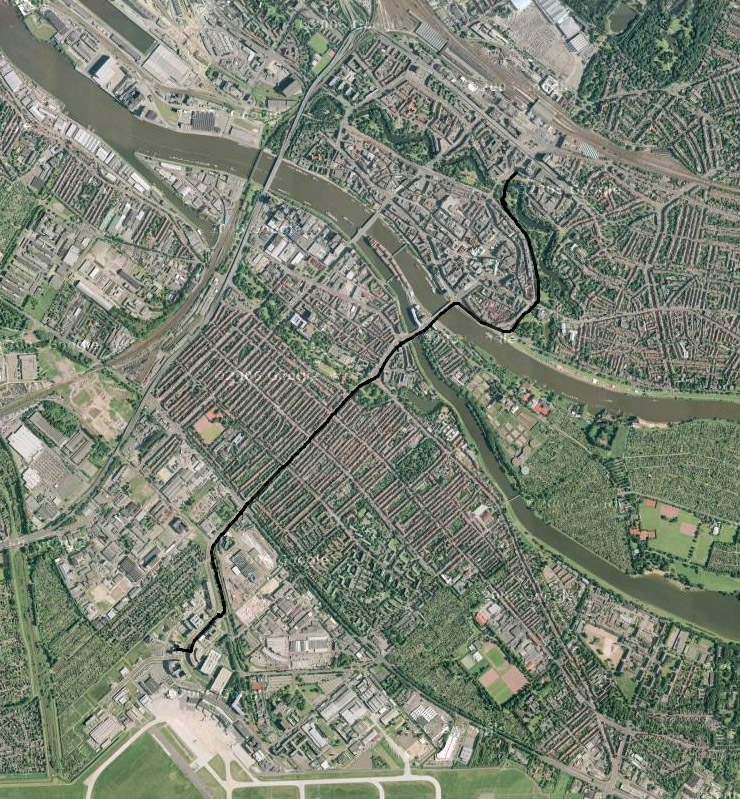

hat das Gerät eigentlich einen Demomodus?
In den ausgelesenen Daten ist ein NMEA - Datensatz zu sehen.
$GPRMC,085059.189,A,5303.3292,N,00846.9274,E,0.36,65.09,170304,,*31
$GPRMC,085100.189,A,5303.3293,N,00846.9278,E,1.09,75.27,170304,,*31
bis
$GPRMC,090124.157,A,5304.8038,N,00848.6667,E,15.49,56.40,170304,,*05
$GPRMC,090125.157,A,5304.8063,N,00848.6727,E,15.35,58.89,170304,,*0F
Im Anhang mal das Google - Earth Bild.
Ich hoffe, ich komme endlich bald wieder dazu, mich mit dem Modul
ausgiebig zu beschäftigen.

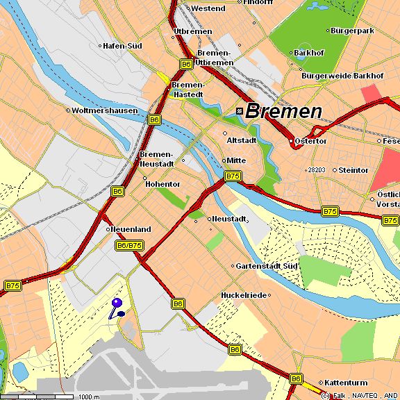

Ach ja,
im Anhang ein Kartenausschnitt von Bremen [(c) by Falk].
Der blaue Pin zeigt den Standort von B2motion, dem Modulhersteller :-))

Die alte Firmware hat u.a. zwei wichtige Aufgaben im Zusammenhang mit
dem Tyco-Modul:
1/ Die RX/TX Pins vom AT91 zum Modul sind nach einem Reset als
Porteingänge beschaltet. Die muss man in einem eigenen Programm zuerst
als RX/TX konfigurieren. Baudrate etc. ist wurscht, das macht das
Modul.
2/ Und der Port auf dem ENABLE liegt ist nach einem RESET ein Eingang.
Damit das Modul arbeitet muss man den ENABLE Port zu einem Ausgang
machen und ein HIGH Signal ausgeben.
Wie man beides machen kann, siehe mein "Hello World" im Anhang.
