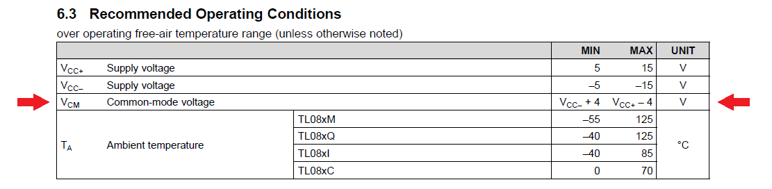

Hallo Zusammen - Bin neu hier.. ;-) Ich bin Hobby-Elektroniker und habe ein kleines Problem mit einem OPV TL084CN... Von den 4 OPV`s wurde nur einer belegt. Die restlichen 3 sind offen auch meinem Steckboard. Wenn ich als Stromversorgung +12V und 0V GND anschliesse sowie den invertierenden Eingang mit dem Ausgang kurzschliesse bekomme ich am Ausgang gemessen: - Wenn der Nicht-Invertierende Eingang lose bleibt = +1.25V - Wenn der Nicht-Invertierende Eingang gegen GND = +12V - Wenn der Nicht-Invertierende Eingang gegen +5V = +5V Meine Frage: Warum ist wenn der Nicht-Invertierende Eingang gegen GND ist die Ausgangsspannung nicht 0V ???? Kann doch nicht sein...

Juerg F. schrieb: > Warum ist wenn der Nicht-Invertierende Eingang gegen GND ist die > Ausgangsspannung nicht 0V ???? Siehe Anhang.

Juerg F. schrieb: > Warum ist wenn der Nicht-Invertierende Eingang gegen GND ist die > Ausgangsspannung nicht 0V ???? Weil du ihn außerhalb seiner Spezifikation betreibst. Ausschlaggebend ist hier der "input common mode voltage range". Laut diesem musst du im schlechtesten Fall 4V Abstand zu den Versorgungsspannungen haben. Bei 0 bis 15V heißt das also 4V bis 11V Eingangsspannungsbereich. Außerhalb dieses Bereiches kann das Verhalten undefiniert sein. Wenn ich mich aber recht erinnere leidet der TL084 an Phase reversal, sodass bei einer zu kleinen Spannung die Ausgangsspannung zur positiven Rail schießt. Natürlich erreicht er auch hier nicht die vollen 15V, denn der "maximum peak output voltage range" schließt Vcc nicht mit ein. Deine 12V erfüllen damit die typischen Specs. Im schlimmsten Fall werden es aber nur 10V. Die ungenutzten OPVs würde ich als Spannungsfolger verschalten, wobei der nichtinvertierende Eingang mit einem Spannungsteiler auf 1/2 Vcc gelegt wird. Falls du den OPV außerhalb seiner Spec betreibst, dann kann das zu Effekten, wie einer erhöhten Stromaufnahme und der Gleichen führen.

In kurzer Zeit viel gelernt! Danke euch! Wusst gar nicht dass ein potentieller Abstand von 4V nötig ist um den OPV korrekt zu betreiben. Habe gedacht der Verstärkt alles egal was kommt! ;-) Gibts eine Alternative für eine Supply 12V / 0V Variante mit einem Signal 5V am Nicht-Invertierendem Eingang? ...nur als Spannungsfolger! Ev. den TL074?

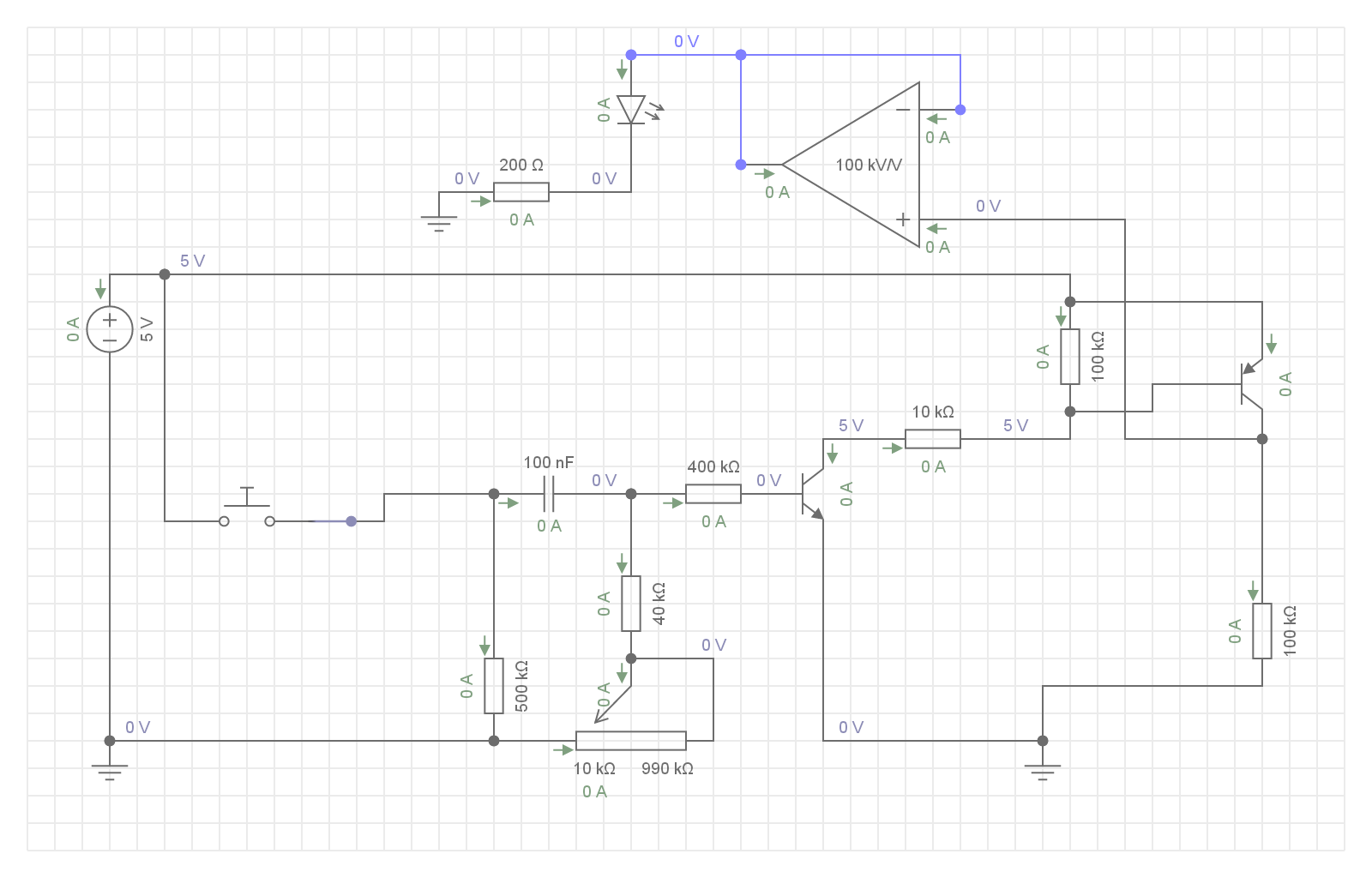

Hallo Christian Also mein Problem: Ich habe einen Sequenzer gebaut mit zwei 74HC4017 (16 Kanäle) - So quasi ein "Lauflicht" womit ich mein modularer Synthesizer ansteuere... Dies läuft alles ohne Probleme. Das Problem: Ich möchte gerne von jedem Step einen kurzen Impuls erzeugen können und an das Modularsystem weitergeben. Je nach Geschwindigkeit der Sequenz möchte ich diesen Impuls zeitlich varieren können. Also einfach gesagt: Impuls da - Triggersignal ON - gewünschte Länge des Signals Variabel- Trigger OFF... Diese Möglichkeit soll für alle 16 Kanäle einstellbar sein (Start-Signale kommen vom 4017er...)

Juerg F. schrieb: > Ich möchte gerne von jedem Step einen kurzen Impuls erzeugen können Brauchst du dafür einen OPV? Klingt mir eher nach digitalen Signalen. Also wäre eine Transistorlösung, zur Anpassung der Pegel, besser.
Habe schon solchen blödsinn versucht (funzt zu 45% so wie ichs möchte)
Hier sowas wies ungefähr gehen könnte (Aber ohne variabler Zeit):
Ach ja zum LM324: Ich habe mal in Freund Google eingegeben: "gängige Operationsverstärker" Und bin auf das gestossen: Vierfach-OP mit unsymmetrischem Aufbau. Speziell für den Betrieb mit einer einzigen Betriebsspannung. Die Eingangsspannung darf bis auf die negative Betriebsspannung (d.h. bei einer Betriebsspannung Masse) absinken. Intern kompensiert. Geringe Slew-Rate. Gut geeignet für Steuer- und Regelanwendungen, aber weniger für Audio. Auch als LM2902 mit geringfügig schlechteren Werten und geringerer max. Versorgungsspannung erhältlich. Darum habe ich gedacht dass dies eine Krüke ist... ev. zu schnell gelesen!
Juerg F. schrieb: > Also mein Problem: > ... Ich habe es mir gerade noch einmal durchgelesen. Klingt so, als würdest du ein Monoflop suchen.

Jepp - Diese Richtung könnte funzen mit der MonoStabilenKippstufe: https://de.wikipedia.org/wiki/Monostabile_Kippstufe
