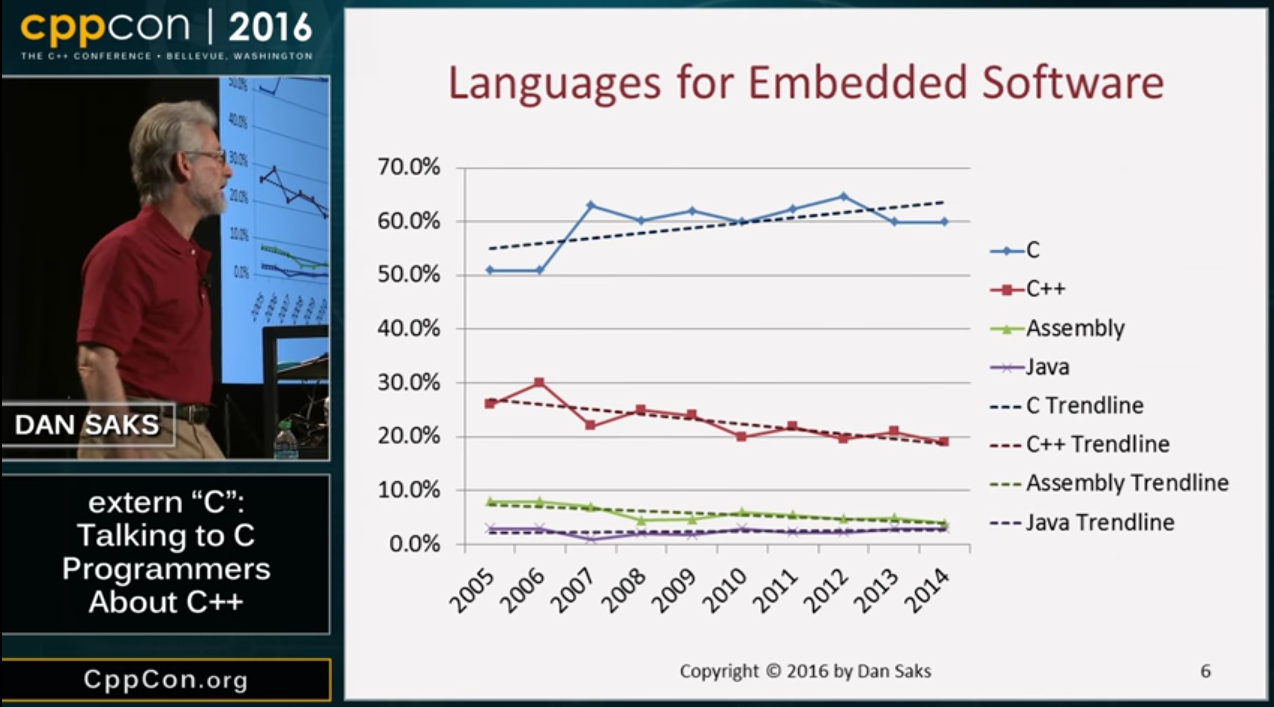

von dasrotemopped (Gast)
einfach mal bei Google CppCon 2016 eingeben für alle die, die des
Englischen mächtig sind.
meine 2 Lieblingsvideos:
https://youtu.be/D7Sd8A6_fYU
https://youtu.be/zBkNBP00wJE
Besonders der 2. Link ist beeindruckend.
Commodore C64 in C++ ohne Overhead programmieren.
Das Ergebnis für mich lautet nur, egal ob C oder C++, werde besser mit
der Sprache, die du schon kannst. Kannst du noch keine von beiden, wirf
ne Münze, eine bessere Begründung für die eine oder andere Sprache gibt
es nicht.
Gruß,
dasrotemopped.
oder man folgt dem Trend, den der C++ Experte festgestellt hat.
von Stefan F. (Gast)
Warum dem Trend nachlaufen, sind wir Lemminge?
