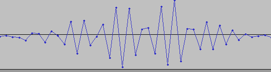

verstärkt wird. Die Pulse in daten.png zeigen die Daten, die bei
konstantem Druck auf die Taste gesendet werden. Der erste Teil ist bei
kurzem Druck auf die Taste nicht vorhanden.
Das Bild puls.png zeigt einen Puls, der irgendwie vermutlich zu einer 1
bei der Modulation gewandelt wird. Die Daten stammen von der App zu
dieser Fernbedienung
(https://www.luxomat.com/en/pdf/en/datasheet/92105.pdf).

Es sieht so aus, als würde da schon ein moduliertes Signal herauskommen,
das man lediglich begrenzen/digitalisieren muss. Dazu könnte ein nicht
ganz langsamer Schmitt-Trigger oder Komparator dienen.
Hans schrieb:
Schönes Bild, aber du hast vergessen, den Zeitmasstab mit zu knipsen. So
weiss man nichts über die Modulationsfrequenz. Das wäre der Abstand der
Nulldurchgänge. Wenn der Abstand z.B. 13µs wäre, hätten wir etwa 38 kHz

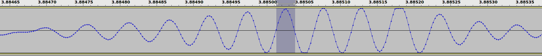

Ich habe jetzt nochmal eine Aufnahme erstellt, diesmal mit eine Rate von
384000 Hz. Jetzt ist das Signal auch schön rund. Der im Screenshot
markierte Bereich ist laut Audacity 10 Samples lang, womit sich eine
Dauer von 26µs ergibt. Nach meiner Rechnung wären das dann 38kHz.
Im nächsten Schritt würde es wohl Sinn machen eine Filterschaltung
aufzubauen. Wenn ich das richtig deute, dann sollten die negativen
Halbwellen einer 0 und die positiven einer 1 entsprechen. Am Logic
Analyzer sollte sich somit bereits ein brauchbares Signal ergeben.
Alternativ könnte ich das Signal natürlich auch digital aus der Aufnahme
filtern und zum Test direkt an einen Mikrocontroller geben. Da ich die
Schaltung ohnehin nicht am Klinkenstecker betreiben möchte, gefällt mir
diese Lösung momentan sogar besser.

Hans schrieb:
> Der im Screenshot
Nur ein unbedeutender Rundungsfehler :-P Die Frequenz bezieht sich auf
eine volle Periode des Signals, ist also nur halb so hoch. Deswegen
hatte ich oben ja geschrieben, das bei 13µs zwischen 2 Nulldurchgängen
38kHz rauskommen.
Da herkömmliche Audioausgänge nicht bis 38kHz kommen, mussten sie was
tieferes nehmen. Sind also etwa 19kHz.
