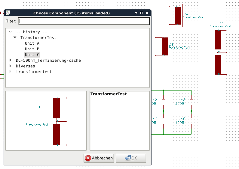

Gestern wollte ich das Symbol/Schaltzeichen für einen Trafo mit
verschiedenen Wicklungen erstellen.
Eine Primär Wicklung und zwei Sekundärwicklungen mit Mittelabgriff. Nun
habe ich die Anzahl der Einheiten auf 2 gesetzt. Sobald ich allerdings
eine Änderung an Einheit A mache, verschiebt sich der Inhalt von Einheit
B.
Ich habe gesehen, dass es einen Haken für "Von allen Bauteilen gemeinsam
genutzt" gibt.
Allerdings wird mein Mittelabgriff, den ich auf Sekundärwicklung 1 und 2
gemeinsam nutze, ja nicht auf der Primärwicklung verwendet.
Gibt es eine Möglichkeit unterschiedliche Einheiten zu erstellen?!
Vielen Dank im Voraus!
Dominik

Persönliche Seite #4768677
Hallo dominik.
> genutzt" gibt.
Ja. Nimm den Haken bei: "Von allen Bauteilen gemeinsam
genutzt" weg. ;O)
Näheres hier nachlesen:
Beitrag "Re: Kicad symbol mit mehreren Komponenten"
Du kennst https://www.mikrocontroller.net/articles/KiCAD#Schaltplan
schon?

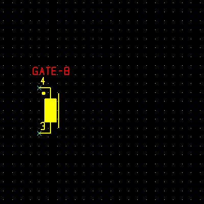

Gast #4769263
Danke für die schnellen Antworten.
Ich habe mir auch den Beitrag von Bernd mal durchgelesen und bin dort
aber leider auch auf keine Antwort zu meiner Frage gestoßen.
Um das ganze zu verdeutlichen ist im Anhang ein Beispiel für mein
gewünschtes Symbol aus einem anderen Layoutprogramm (Cadstar 13).
Dominik
Persönliche Seite #4769928
Hallo Dominik.
Bitte, gern geschehen.
Dann solltest Du Deine Frage etwas präzisieren.
Was genau geht denn nicht?
Dann schau doch einmal in den Anhang.
Screenshot: "Eeschema_TrafoInAufgeloesterDarstellung_26Oct2016.png"
und die Bibliothek dazu:
"transformertest.lib"
Ich gebe zu, dass sich das Verhalten von Eeschema in diesem Punkte etwas
zum Besseren gewandelt hat. Trozdem denke ich kommt man mit ein paar
Versuchen auch nach der veralteten Beschreibung zum gewünschten
Ergebnis. ;O)
http://www.l02.de

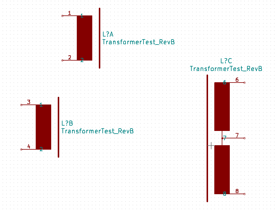

Persönliche Seite #4769956
Nachtrag:
Verbesserte Version:
"Eeschema_TrafoInAufgeloesterDarstellung-RevB_26Oct2016.png"
Die Kohlenkasten Induktivitäten/Trafospulen sind übrigens auch hier in
Europa seit dem letzten Jahrtausend veraltet. ;O)
http://www.l02.de
Gast #4771086
Danke Bernd!
Nach mehrmaligem Durchlesen hab ich jetzt kapiert wie es funktioniert...
:D
Umständlich aber es tut was es soll.
Vielen Dank für die tolle Unterstützung hier!!!
Dominik
