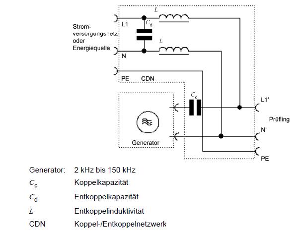

Ich hab folgende Schaltung vorliegen, wo mittels Generator eine
"hochfrequentes" Signal auf eine/die Netzversorgung überlagert werden
soll.
Der obere Teil der Schaltung stellt in meinen Augen im wesentlichen
einen Netzfilter (??) da ... ich kenn die Netzfilter mit
stromkompensierten Spulen, aber auf dem Schaltplan sind eindeutig zwei
seperate Spulen ... wenn ich das ganze simuliere und koppel die beiden
Spulen (stromkompensierte...) wird der Sinn der Schaltung nicht mehr
erfüllt.
Was interpretiere ich falsch?

Wie kommst du darauf, dass ein "üblicher" Netzfilter hier das Richtige
sein sollte?
Hier geht es nicht um Gleichtaktstörungen, für die eine Stroko-Drossel
das Mittel der Wahl wäre. Nein, hier wird eine Gegentaktstörung
eingekoppelt. Und um die vom Netz fernzuhalten muss jede Leitung für
sich geblockt werden. also darf da auf keinen Fall eine Stroko-Drossel
eingesetzt werden.

Der obere Teil der Schaltung ist sicherlich ein Netzfilter. Ein
Netzfilter um Gegentaktstörungen zu "bekämpfen". Eine stromkompensierte
Drossel lässt Gegentaktstörungen ungehindert durch, das Schaltbild zeigt
zwei eigenständige Drosseln, gleicher Größe, Gegentaktstörungen werden
gedämpft. Lothar hat dazu alles gesagt.

Die zwei Drosseln bilden zusammen mit Cp einen Tiefpassfilter, sodass
das über Cc eingekoppelte Hochfrequenzsignal lediglich "in Richtung"
Prüfling, jedoch nicht in das Netz zurückgekoppelt wird. Dieser TP ist
demnach auch ein "normaler" Netzfilter, welcher einerseits den Prüfling
von hochfrequenten Signalen aus dem Netz, als auch das Netz vor solchen
aus dem Generator schützt.

besser hätte man es nicht sagen können.
