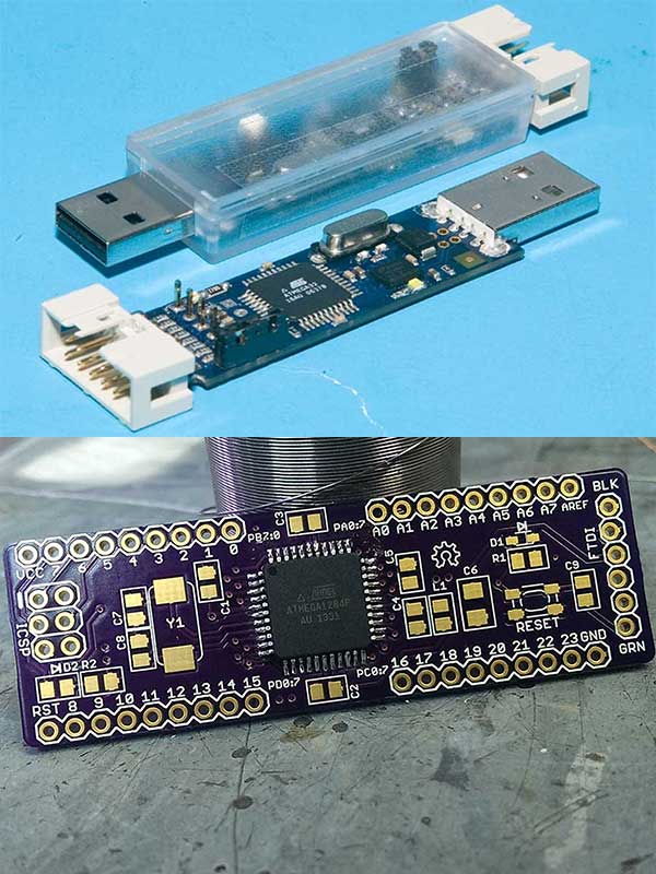

ich wollte mal schnell auf meine erste Kickstarter-Kampagne aufmerksam
machen:
https://www.kickstarter.com/projects/ehajo/usp-mkii-atmel-programmer
Vielleicht findet ihr den Programmierstick genauso cool wie ich und
wollt mich unterstützen :)
Vielen Dank,
Hannes

von Jim M. (turboj)
> machen:
Nur 5V ohne Pegelwandler? Kompletter Mist. 8-Bit AVR geht IIRC bis 2V7
herunter, da kannste IMHO nicht mehr mit 5V Pegeln arbeiten.
Moderne Geräte sollten sich die Spannung für den Pegelwandler aus dem
Target ziehen.
Beispiel: JTAGKey2 (der geht auch mit AVRDude für ISP) kennt von 5,5 bis
1,35V(IIRC) alle Spannungen. Webseite ist leider tot, Hardware ist
einfach ein FT2232H mit Pegelwandlern dran.
Das deckt insbesondere Einsatzszenarien mit Batterien ab, wo am µC
direkt moderne Hardware mit <= 3V3 Versorgung dran ist. Die würde Dein
USB Adapter stumpf grillen.

von Mw E. (Firma: fritzler-avr.de) (fritzler)
Also irgendwie ist das ganze Teil für die Tonne.
Kritikpunkte:
Keine Pegelwandler für 5V/3,3V Betrieb.
Die Pads der Platine für das Flachbandkabel sind sehr klein, das hält
doch ned. Die Zugentlastung wiederrum ist für ein USB Kabel gedacht und
nicht um ein Flachbandkabel zusammengerollt da reinzupressen. Da ist die
Ioslierung ganz schnell weg.
Was will man mit so einem kurzen ISP Kabel anfangen?
Selbst direkt in einen Laptop gesteckt ist die Länge des ISP Kabels nen
Witz!
USB A Stecker ist eben unangebracht für sowas, eher USB B Buchse. Dann
hat man nen langes USB Kabel zu verfügung.
Wieviele Steckzayklen sollen die USB Bus Kontakte überleben?
Nach Hartgold sieht das jetzt nicht aus.
Also da bleibe ich doch bei meinem selbstbau USBasp:
Beitrag "Re: Zeigt her eure Kunstwerke (2016)"

von MahhhWa (Gast)
Bei den Bildern steht übrigens folgendes:
"Variante mit kleinerem Mikrocontroller.Inkompatibel und weniger
flexibel."
"Reiner Gehäuse-Prototyp. Keine Funktion! "
Der Prototyp sieht wohl doch noch etwas anders aus.
