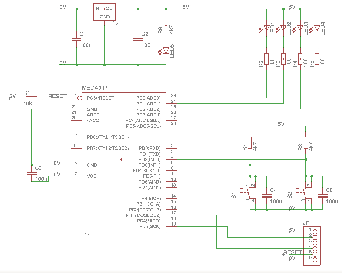

Hallo Leute,
ich wollte anfangen mich mit der Programmierung von Mikrocontrollern zu
beschäftigen. Dazu habe ich mir zu Beginn eine ganz einfache Schaltung
zusammengebastelt. Die Schaltung findet ihr im Anhang.
Die beiden Taster sollen lediglich die LEDs durchschalten. Damit wollte
ich erstmal kontrollieren ob alles funktioniert und mich mit der
Controller-Familie vertraut machen, bevor es an die größeren Projekte
geht.
Jetzt habe ich das Problem das, egal welchen der beiden Taster ich
drücke, nur die ISR für INT1 aufgerufen wird.
Hier der dazugehörige Quellcode:
// #include Dateien
#include <avr/io.h>
#include <avr/interrupt.h>
// Funktionen und Interrupt-Routinen
void isr_init(void)
  MCUCR |= 0b00001010;  // Interrupts bei fallender Flanke
  GICR |= 0b11000000;  // aktiviert INT0 und INT1
  sei();      // aktiviert Global Interrupts
ISR(INT0_vect)        // ISR für INT0
  PORTC = 0b00001010;
ISR(INT1_vect)        // ISR für INT1
  PORTC = 0b00000101;
// main
int main(void)
  isr_init();
  DDRC = 0x0F;
  PORTC = 0b00001110;
  while(1);
  return 0;
Habt ihr eventuell Ideen woran es liegen könnte?
Schon mal Danke im Voraus :)

Aus dem Datenblatt des Prozessors:
AVCC is the supply voltage pin for the A/D Converter, Port C (3..0), and
ADC (7..6). It should be
externally connected to VCC, even if the ADC is not used. If the ADC is
used, it should be connected
to VCC through a low-pass filter. Note that Port C (5..4) use digital
supply voltage, VCC.
#4770486
Wie schon angedeutet - Taster im Interrupt ist und bleibt Mist. Bringt
nichts, macht nur Sorgen.
Trotzdem scheint das Programm auf den ersten Blick richtig. Unschön die
Schreibweise. Wenn man nicht ein Gedächtnis wie ein Elefant hat und
diesem auch noch 100% vertrauen kann, kann man z.B. damit
GICR |= 0b11000000;
erstmal nicht viel anfangen ohen nachzuschlagen.
GICR|=(1<<INT1) | (1<<INT0);
ist selbsterklärend und weniger fehleranfällig (bei der binären
Schreibweise kann schon mal ne Null fehlen :-) )
Bleibt noch die Hardware: 100n, die du mit einem Taster kurzschliesst,
zerstören auf Dauer den Taster. Entweder noch einen Widerstand einfügen
oder noch besser den Kondensator weglassen und die Tasten gescheit
einlesen samt Softwareentprellung.

#4770507
>   PORTC = 0b00001010;
>   PORTC = 0b00000101;
ich bin nicht unbedingt der Meinung, dass die Taster das ursprüngliche
Problem sind...
Meine Theorie ist eine andere.
Ich bin da ja nun auch kein Profi, aber kann es sein, dass du bei keiner
deiner Interupt-Routinen wieder zum Auslösepunkt zurückspringst?
Wenn also INT0 ausgelöst wird, arbeitet er INT0 ab und danach direkt den
danachfolgenden Befehl.
Gab es dafür nicht den Befehl "Reti" oder so?
Was passiert bei dir, wenn INT1 ausgelöst wird?
Migelchen
#4770516
Da M. schrieb:
> Zu dem Hinweis mit dem AVCC, diesen hatte ich erstmal weggelassen, da
> ich weder den ADC noch die anderen Pins verwende. Bei den Pins(3..0)
> wird die Spannung durch den Controller ja lediglich auf GND gezogen.
AVCC ist die Versorgung des gesamten Ports, nicht nur der
Ausgangstreiber. Das "should" in einem englischen Datenblatt hat die
Bedeutung "muss".
Das macht der C-Compiler von sich aus.

(Firma: matzetronics) #4770523
Du musst ihn aber trotzdem speisen, denn wenn AVCC um mehr als ein paar
zehntel Volt von VCC abweicht, ist das ein Verletzen der Specs. Wieviel
genau die Abweichung sein darf steht im Datenblatt, und, wie o.a., auch
der Hinweis, das man auf jeden Fall speisen muss.
Wenn du den MC mit dem Strom verbindest, dauert es übrigens auch eine
Weile, ehe die 100nF geladen werden, du hast also schon mal eine
steigende Flanke.

Gast #4770744
Ich habe mir die Schaltung auch mal angesehen ....
Die Kondensatoren an den Tastern....
Wieviel Strom müssen die Taster schalten? ;-) (rechne mal aus)
Auf die Pullup kann man evtl. verzichten, die hat der AVR eingebaut.
Und Strombegrenzungswiderstände, in Reihe zum Kondensator, ist sicher
kein Fehler. Und seien es nur 100 Ohm
Die Kondensatoren dämpfen einen Großteil des Prellens.
Das Thema prellen ist damit schon quasi durch.
Tasterabfrage:
Ja, per Timer.
Aber auch der INT kann Sinn machen, wenn man der AVR damit aus dem
Tiefschlaf holen möchte. PCINT ist da auch eine gute Alternative, wenn
es der AVR kann.
Und ja, Avcc muss angeschlossen werden. Sonst drohen komische
Erscheinungen.
Auf die Induktivität kann man verzichten, wenn der ADC nicht genau (oder
gar nicht) arbeiten muss, aber auf den Anschluss selber nicht.

So ich bin endlich dazu gekommen mich nochmal an die Schaltung zu
setzen. Ich habe jetzt AVCC mit 5V verbunden und das DDRD Register für
INT0 und INT1 auf Input zu setzen. Leider hat das keinen Erfolg
gebracht.
Hab dann auch mal die ISR, die ausgelöst wird, auskommentiert. Dann
passiert gar nichts mehr. Also liegt es daran wohl auch nicht.
