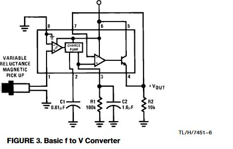

Servus,
ich müsste ein Signal von HZ in Volt umwandeln, ich bin zwar ein Pro.
hab aber mich schon soweit wie gut durchgeschlagen.
es geht um Folgendes der Arbeitsbereich ist von
1,85 Hz - max. 7 Hz
dabei sollte die Ausgangsspannung von 0 bis max 2/ca.2,5 Volt arbeiten
dabei benütze ich ein LM2907
für die Festspannung ein LM2940 (12Volt)
bei den Lm2907 habe ich mich an das Originale Beispiel gehalten nur das
ich bei R1 einen 10K Poti benutzt habe um die Spannung anzupassen... was
dann nicht wirklich hingehauen hat da der Arbeitsbereich zu klein war
0-0.5 Volt.

von Joachim B. (jar)
Andreas S. schrieb:
> Auch in dieser Nachricht ist keine Frage enthalten.
ich sehe noch nicht mal ein Plan von dem was er aufgebaut hat, mit Poti!
Das man mit einem Poti Spannung vergrößert wäre mich auch neu!
http://www.ti.com/lit/ds/symlink/lm2907-n.pdf
Easy to Use;
VOUT = Fin × VCC × R1 × C1
wie wird man nun Vout wohl größer bekommen?

von m.n. (Gast)
Du suchst einen Frequenz/Spannungswandler.
Bei dem angegebenen Frequenzbereich wirst Du mit einer analogen
Schaltung vermutlich nicht glücklich werden, da sie sehr lange Zeit zum
Einschwingen braucht.
Mein Vorschlag benutzt einen µC (ATtiny44):
http://mino-elektronik.de/fmeter/fm_software.htm#bsp11
Vermutlich ist es Dir zu kompliziert, meines Erachtens aber der einzig
sinnvolle Weg. Die Einschwingzeit beträgt hier eine Periodendauer, bei
Deinem Frequenzbereich somit 0,15 - 0,55 Sekunden.

Google doch einfach mal in Richtung Integrator
http://www.elektronik-kompendium.de/sites/slt/0412061.htm
Mit LT/Spice IV kannst du das dann simulieren.
Matthias schrieb:
> Und an alle anderen,
warum pöbelst du hier rum?
Du zeigst einen Plan OHNE Poti und zeigst nicht mal wie du das Poti und
wo verschaltet hast, aber du möchtest Hilfe.
Du zeigst auch nicht deinen Aufbau.
Soll nun jeder für sich ein Poti irgendwo denken?
Wie soll das denn gehen?
Denke mal darüber nach.
