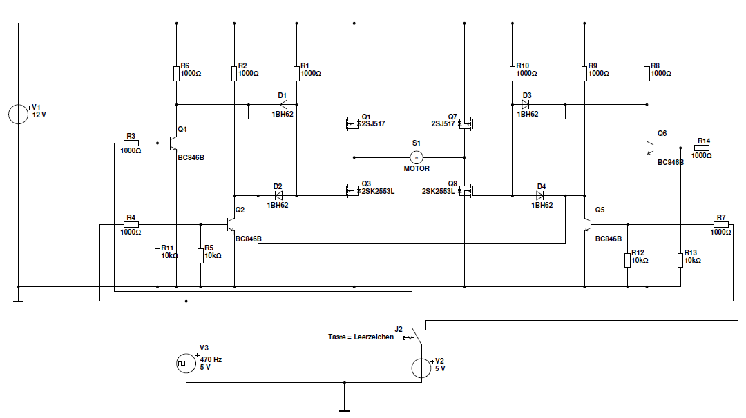

Hey Leute!
Zuerst einmal ein herzliches Hallo! Ich bin der Denny und neu im Forum.
Ich bin dabei für ein Projekt eine H-Brücke selbst zu entwerfen, jedoch
habe in diesem Gebiet kaum Erfahrung. Die H-Brücke sollte so ziemlich
alle sinnvollen Schutzvorrichtungen haben (Shoot- through, usw.).
Die H-Brücke wird mit einem 5V PWM- Signal angesteuert und der
Leistungteil liegt an einer 12V Versorgungsspannung. Ein bzw. zwei Pins
für Vor- und Rücklauf und ein Pin für das PWM Signal. Ich habe mal ein
Grundgerüst aufgebaut, so dass es funktioniert.
Kann mir jemand sagen ob das so schon mal so okay ist? Die Widerstände
habe ich nicht genau ausgerechnet. Erstmal dass es funktioniert.
Wie gesagt, ich weiß nicht ob es da eine elegantere Lösung gibt. Im Netz
kursieren ja tausend verschiedene Versionen.
Für Verbesserungsvorschläge oder gute Vorlagen wäre ich sehr dankbar :)
Liebe Grüße
Denny
Gast #4774658
Da stimmt was mit der Logik nicht, es müssen jeweils Q2 und Q7 oder Q4
und Q8 zusammen leiten.
Aber warum willst Du das Rad neu erfinden, solche H-Brücken gibt es als
Module fix-fertig und getestet. Hast Du zuviel Zeit?
Gruss Chregu
Gast #4776178
Q3 + Q8 kannst Du als Logic Level Fet direkt ansteuern ohne über R2 R9
signifikant Strom zu verbraten.
Die unteren Fets werden immer gemeinsam angesteuert, da dreht sich
garnichts.
Bei Überstrom brennt die Brücke ab.
Ingesammt ein ziemliches Chaos das so zerissen gezeichnet ist das man
schwer sehen kann das da nicht viel funktioniert.
An die oberen Fets gehört noch eine Transistorstufe um nicht
schneckenlangsam und ineffizient über 1K aufzuladen.
Fang noch mal neu an und achte auf die Übersichtlichkeit dann findet Du
Deine Fehler auch einfacher.
Gehe jede Ansteuerungspfad im Geiste durch und überprüfe dabei was
worauf Auswirkungen hat.
Beschäftige Dich mit LTspice um solche Schaltungen zu simmulieren und
dabei enorm viel über die Strom und Spannungsverläufe zu lernen.

OP #4776640
Also ich habe hier irgendwo einen Denkfehler. Ich habe wirklich nochmal
ganz von vorne angefangen. Verwende ich jetzt 2 P-Kanal und 2 N-Kanal
MOSFET (P oben, N unten), dann kann ich doch theoretisch ein "Shoot
through" gar nicht vermeiden? Ich bekomme meine P-MOS doch erst
gesperrt, sobald ein N-MOS leitend wird. Und in diesem "Übergang" fließt
doch kurzzeitig ein hoher Strom von P zu N MOS. Die einzige Möglichkeit
wäre eine deutlich höhere Spannung an meine P-MOS anzulegen, untersagen
mir jedoch die Vorgaben (12V Last, 5V PWM). Hat jemand dafür eine Lösung
parat?

Gast #4776668
Matthias S. schrieb:
>> parat?
> Guck dir die H-Brücke in meinem RC-Servo mal an:
> Beitrag "Re: RC-Servoelektronik für DC-Motor"
> Simpler geht fast nimmer. Du musst nur drauf achten, das PB0 und PB1 nie
> gleichzeitig high sind. Die PWM ist hier allerdings mit etwa 240 Hz
> recht niedrig. Für schnellere PWM sollte man die 2k2 im Kollektorkreis
> der NPN Transistoren kleiner machen.
Da der TE eine H-Brücke mit allen möglichen Schutzvorrichtungen haben
wollte, ist das wohl nicht so ganz das, was er sucht.
Ne PNP/NPN Totem Pole Endstufe mit Verbindung zum FET über
Serienwiderstand+Paralleldiode macht Ein- und Ausschaltzeit ungleich
lang was dem Shoot-Through vorbeugt.
Wenn man das nicht (wie bei dir) per Software garantieren kann, sollte
man das in Hardware schon mit einbauen.
Ich hab schon Gate-Treiber diskret aufgebaut wo es nicht so wichtig war,
bei Schaltwandlern zum Beispiel. Schlimmstenfalls wird da die
Verlustleistung höher.
Bei ner H-Brücke für richtig Leistung würde ich eigentlich immer
Gate-Treiber ICs nehmen. Da ist auch das Preis/Leistungsverhältnis
besser.
Gast #4780085
> Die Schaltung war einfach nur ein Versuch alles irgendwie mit rein zu
> bringen. Hat ja leider nicht geklappt.
Du solltest weniger Zeit mit dem Suchen von Vorlagen verbringen.
Das Netz ist voll von Schrott und den kannt Du erst erkennen wenn Du
genau verstehst was die da machen und was daran gut oder schlecht ist.
Selbst Deine Schaltung würde funktionieren wenn nicht ganz grundlegende
Funktionsfehler drin wären die Du hättest finden können.
Analysiere die grundlegenden Probleme und unterteile die Schaltung in
Funktionsblöcke die alle ihre dedizierte Aufgabe erledigen.
Die einfache Ansteuerung verursacht zwar relativ hohe Verluste im
Umschaltmoment (langsames Aufsteuern der Fets) und hohe statische
Verluste (1K an 12V pro Fet) hat aber den Vorteil das Du ohne große
Klimmzüge mit dem langsamen Aufsteuern und dem schnellen Sperren über
die Dioden den Shoot-Through im Griff hast.
Bei 470Hz können Dir die Umschaltverluste sogar relativ egal sein.
Was fehlt ist eine Überstromdetektion die im einfachsten Fall aus einem
Widerstand im gemeinsamen Source der unteren Fets besteht.
Fällt mehr als 0,7V darüber ab sperrt ein Kleinsignaltransistor die
Ansteuerung der Brücke.
Ohne die Verwendung eines Flipflops wirkt so eine I-Begrenzung aber als
Stromregelung die Dir recht schnell die Fets zerkocht.
Mit FF sperrt man einfach bis zum nächsten Ansteuerpuls.
Der typische Anfängerfehler ist es aus dem Stand etwas perfektes bauen
zu wollen und sich dabei so zu verzetteln das man im Endeffekt nichts
fertig bekommt. Bau also was einfaches das Du in jedem Detail verstehst
und lebe mit den Nachteilen.
>guten Vorlage die ich in Multisim nachbauen kann
Man kann auch schlechte Nachbauen und dann verstehen warum die schlecht
sind.
Hängt alles nur davon ab wie Du die ansteuerst.
Du verzettelst Dich hier weil Du die Bauteile nicht richtig verstanden
hast die Du verwendest.
Gehe so bald möglich in die Simulation und verwende unbedingt die
Messmethoden die Dir die Simulation bietet.
Die meisten schauen sich nämlich nur das Ergebnis an und übersehen dabei
das zwar irgendwann nach wildem und planlosen rumprobieren die richtige
Kurvenform rauskommt die Ansteuerung aber 3 MW verbraucht weil sich die
Simulation einen Dreck um die max. ratings der Bauteile kümmert.
Hektische Aktivität hilft Dir kein Stück sondern nur langsames und
methodisches Vorgehen.

so größer werden auch die EMI Störungen weil auch die Last eine
Kapazität und Induktivität hat.
Es gibt also ein Optimum zwischen Leistung die im Fet und Leistung die
im EMI Filter verbraten wird. Darum kümmert man sich aber ganz zum
Schluss, wenn überhaupt.
Bei Induktiven Lasten wie z.B. Deinem Motor ist das Aufsteuern der Fets
garnicht das Problem. Legt man Spannung an eine Induktivität an fliesst
im ersten Moment kein Strom, der baut sich erst langam auf.
Wenn kein Strom fliesst kann der RDS-on auch keine Leistung verbraten.
Im Abschaltmoment steht aber der maximale Strom an.
Der Fet versucht nun den Srom abzuwürgen, das zusammenbrechende
Magnetfeld der Induktivität stemmt sich aber dagegen.
Dein Ansatz mit Dioden, ohne Vorwiderstand das Gate zu entladen ist
nicht schlecht solange die Kleinsignaltransistoren den Gatestrom auch
effektiv kurzschliessen können. Die BC846B können in Deiner Beschaltung
vieleicht 0,5A aus dem gate ziehen.
Nicht berauschend, aber Deine Schaltfrequenz von 470Hz ist niedrig genug
damit Dir das egal sein kann.
Alles in allem ist also Deine Schaltung (erstes Posting) nicht so
schlecht trotz der langsamen Ansteuerung und der relativ hohen
statischen Verluste.
Ein billiges Consumer Gerät bei dem jeder Cent gespart wird würde man
fast so bauen.
Fast, weil es logische Fehler gibt die Du finden und entfernen must
damit sich der Motor dreht und die Drehrichtungsumkehr funktioniert.
Es fehlen Überstromabschaltung und ggf. Übertemperaturabschaltung.
Die Überstromabschaltung habe ich bereits skiziert.
Ohne Überstromabschaltung wird jede Drehrichtungsumkehr bei laufendem
Motor Deine Brücke zerlegen.

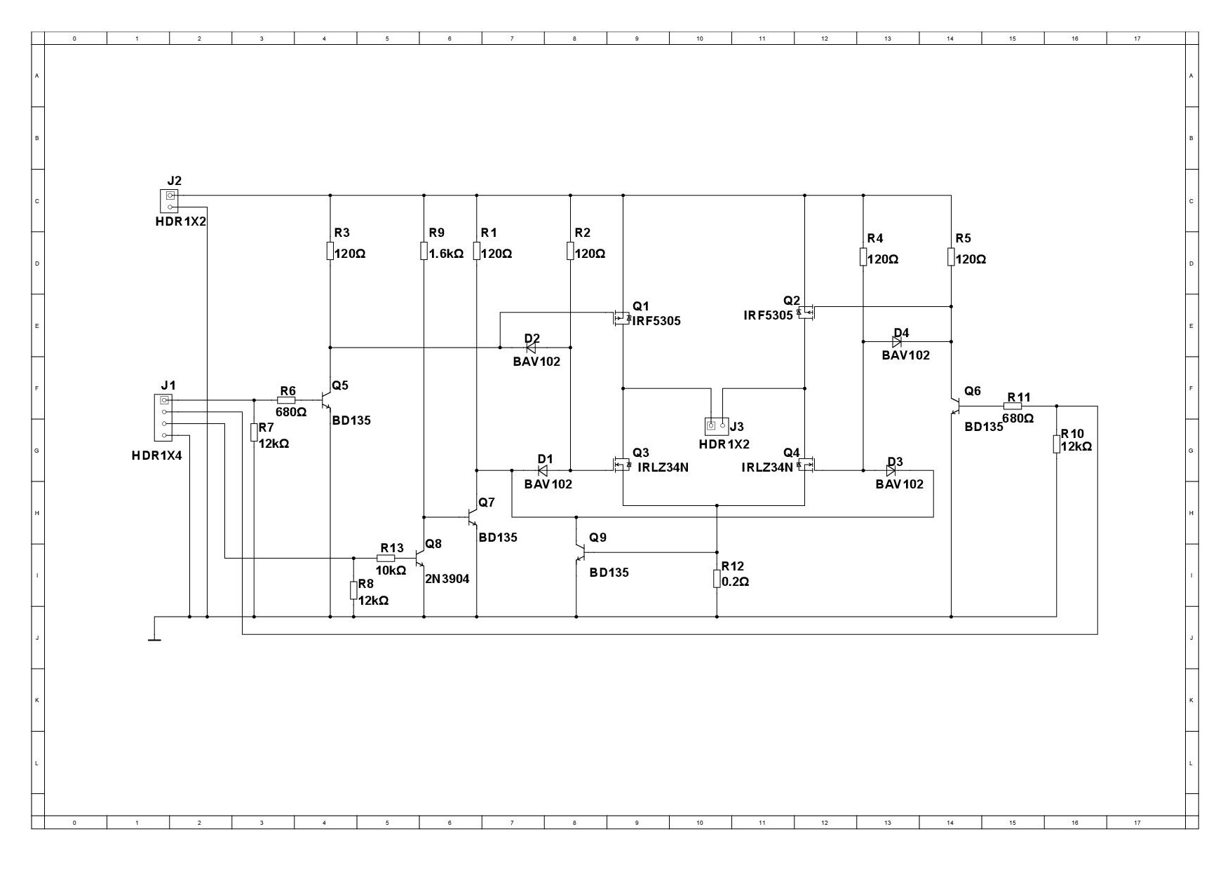

OP #4858733
Hallo Leute!
Ich melde mich nach einiger Zeit in Abwesenheit wieder zurück. Ich habe
meine Schaltung angepasst und ausführlich getestet und bin "eigentlich"
zufrieden. Jedoch stehe ich jetzt vor einem grundlegenden Problem. Ich
bekomme die Umschaltzeiten der MOSFETs nicht in den Griff. Wie ihr schon
sagtet, werden die MOSFETs viel zu langsam geladen bzw. entladen. Ich
möchte diese jedoch optimal schalten. Dies soll ja mit MOSFET Gate
Treibern funktionieren. Leider habe ich noch nie mit Treibern gearbeitet
und weiß somit auch echt nicht wie ich da anfangen soll. Ich suche
eigentlich nur einen Treiber der mir die direkt verbundenen MOSFETs mit
einem definierten Zeitwert auflädt, bzw. "MOSFET x" erst einschaltet
wenn "MOSFET y" ausgeschaltet ist. Ich weiß nicht wie man dies am
elegantesten veranstaltet.
Ich hoffe ich konnte mein Problem einigermaßen rüberbringen.
Schon mal vielen lieben Dank für jegliche Hilfe!
Grüße
Dennis
#4858855
> Stefan S. schrieb:
>> Ansonsten ist für H-Brücken der IC IR2110
>> recht weit verbreitet und scheint das zu sein, was du suchst
> Nein. Der IR2110 ist für Halbbrücken gut geeignet, für H-Brücken aber
> nicht. Er erlaubt z.B. ohne schaltungstechnische Klimmzüge keinen
> Dauerlauf mit 100% Motorleistung.
Tatsächlich! Mein Fehler, das hatte ich falsch in Erinnerung. Danke für
die Korrektur.
#4858886
Deine Schaltung ist viel zu Symmetrisch!
Wenn Du noch mal zurück zur Grundschaltung mit den vier Schaltern gehst,
wirst Du daran erinnert, dass z.B. zwei in Reihe liegende Schalter jeden
beliebigen Zustand annehmen dürfen. Nur nicht zur gleichen Zeit!
Daraus ergibt sich die Notwendigkeit nicht nur den logischen Zustand im
Auge zu behalten, sondern auch den Zeitlichen.
Praktisch sieht das so aus, dass Du beim Umschalten berücksichtigen
musst, dass das Aus- und Einschalten selber einige Zeit benötigt. Hier
kann es zu recht stressigen Überschneidungen kommen. Meist ist auch die
Zeit, die das Einschalten benötigt nicht genauso lang wie das
Ausschalten.
OP #4859968
Also ich verwende jetzt diese Schaltung um meine H- Brücke anzusteuern.
Ich habe Multisim verwendet und die Schaltung bei einem PWM Signal von
50 kHz ausführlich getestet. Alles funktioniert so wie ich es mir
vorgestellt habe. Auch bei "verbotenen Zuständen" (Rechts- und Linkslauf
gleichzeitig) bleibt die Schaltung ebenfalls intakt. "Q9" dient einfach
zur Strombegrenzung auf 3,5A. Dann habe ich die Bauteile bestellt und
alles auf einem Breadboard getestet, funktioniert ebenfalls. Die
logischen Fehler von denen die Rede waren, die finde ich einfach nicht.
Ich besitze auch nicht das extreme Vorwissen, um zu beurteilen, ob man
das so macht oder nicht. Wenn diese Art der Schaltung kompletter Schrott
ist, dann sagt mir das, aber auch bitte wieso.
Das mit der Zeit fürs ein- und ausschalten habe ich ja bemerkt. Ich
dachte da vielleicht an einen IC, der diese Überschneidung verhindert.
Jedoch fehlt mir, wie ich bereits sagte, die Erfahrung um festzustellen
was die beste Methode ist.
Ich hoffe ihr könnt mir weiterhelfen. Momentan komme ich einfach kein
Stück weiter...
Steckerbelegung:
J1: 1-Motor rechts, 2-Motor links, 3-PWM Signal, 4-GND
J2: 12V Versorgungsspannung
J3: Anschluss Motor
Dennis
