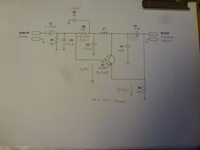

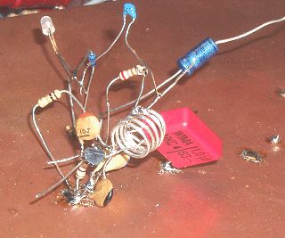

Habe versucht den Sender aus makezine nachzubauen, Link unten. Den 2N3904 hatte ich nicht zur Hand und dafür einen BC547B verwendet. Leider funktioniert der Sender nicht. Habe es mit Netzteil und 12 Volt Batterie als Versorgung versucht. Die Spannung Ube liegt laut Messung auch nur bei ca 200 mV, mit und ohne Eingangssignal. Habe noch zwei Fotos vom Aufbau angehängt. Soweit ich weiss, müsste Úbe doch mindesten 600mV haben. http://makezine.com/projects/super-simple-fm-transmitter/

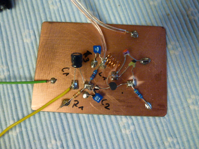

Sehe ich den Platinenaufbau richtig? Da ist überall Kupfer?
#4775633
Bernhard F. schrieb: > Soweit ich weiss, müsste Úbe doch mindesten > 600mV haben. Messe mal die Spannung am Kollektor gegen Masse. Irgendwo hat dein Aufbau einen (Löt-)Kurzschluss nach Masse. Die Massefläche an sich ist gut um eine einigermassen stabile Funktion zu gewährleisten.
Sascha_ schrieb: > Sehe ich den Platinenaufbau richtig? Da ist überall Kupfer? Natürlich Jedoch ohne sichtbare Trennung der Kontakte untereinander. Wenn ein Netzteil mit genug Power dran hängt sieht man die Stellen Leuchten ;)

Die 2.5V an R3 bei 200mV "statischer" UBE sprechen nämlich sehr wohl
dafür, dass da was schwingt, sonst könnte der Zustand kaum so sein.
Und ansonsten gelten die üblichen (massiven) Nachteile dieser Schaltung,
die hier so grob jeden Monat angesprochen werden, wenn wieder mal einer
versucht, die Schaltung ohne ausreichende Messmittel in Betrieb zu
nehmen.

Kai A. schrieb: > Jedoch ohne sichtbare Trennung der Kontakte untereinander. Sieht nach aufgeklebten PCB-Stückchen als Lötinseln aus.

Sascha_ schrieb: > Sehe ich den Platinenaufbau richtig? Da ist überall Kupfer? Wenn man genau hinschaut, dann ist zu erkennen, dass der TO offensichtlich nicht alle Bauelemente-Anschlüsse mit der Massefläche verlötet hat. Ich sehe da kleine rechteckige isolierte Lötstützpunkte. HF-technisch ist es übrigens nicht verkehrt, hier eine durchgehende Massefläche zu verwenden. Allerdings ein NoGo: die furchtbar langen Anschlussdrähte. PS Die Schaltung ist richtig Scheisse. ;-) Es gibt durchaus bessere Konzepte für solche primitiven Einfachst-Senderchen ...
hinz schrieb: > Kai A. schrieb: >> Jedoch ohne sichtbare Trennung der Kontakte untereinander. > > Sieht nach aufgeklebten PCB-Stückchen als Lötinseln aus. Nun die Ansicht lässt ist halt nicht Optimal um dies genau zu sehen.

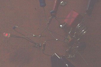

Am Kollektor gegen Masse messe ich 9,3 Volt bei 9 V Versorgung !?! (UT61B).Hätte auch ein Rigol 1052E zur Verfügung leider nur bis 50 Mhz. Es handelt sich nebenbei um kleine aufgeklebte Platinenstücke. Kann man im Video (Link mit Aufbau) sehen. Kurzschluss denke ich, ist keiner vorhanden, da die Stromaufnahme bei ca 5 mA liegt. Habe in der Arbeit Messungen mit einem 500 Mhz Oszi gemacht, jedoch hab ich nicht wirklich Ahnung ob die Messungen passen. Habe ein Bild angehängt, könnte auch ein kurzes Video anhägen, falls das möglich ist. Video ist ca 170 Mb lang.

Was mir auffällt: Die Lötstützpunkte sehen aus wie Trapezkondensatoren. Wenn das so ist, und die evtl. 1nF haben, dann müssen die natürlich weg. Lieber die Verbindungen in der Luft lassen. Besonders der Punkt, wo der Kollektor am heißen Ende der Spule angeschlossen ist. Weiterhin fehlt mir in der Schaltung ein Parallelkondensator zur Spule ( Drehkondensator mit ca. 10pF ). Sonst ist es kein Schwingkreis. Und alle Beinchen deutlich kürzer schnippeln hilft auch. P.S.: Der Thread kann auch gerne in "HF, Funk und Felder" verschoben werden.

> Weiterhin fehlt mir in der Schaltung ein Parallelkondensator zur Spule ( > Drehkondensator mit ca. 10pF ). > Sonst ist es kein Schwingkreis. Dazu ist C4 da (C3 ist HF-mässig ein Kurzschluss). C5 und das, was an ihm dranhängt, spielt ebenfalls mit hinein.

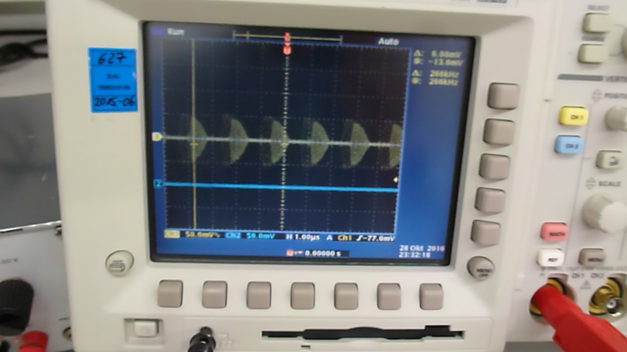

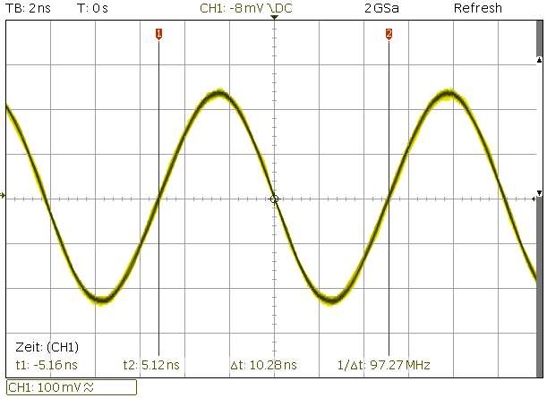

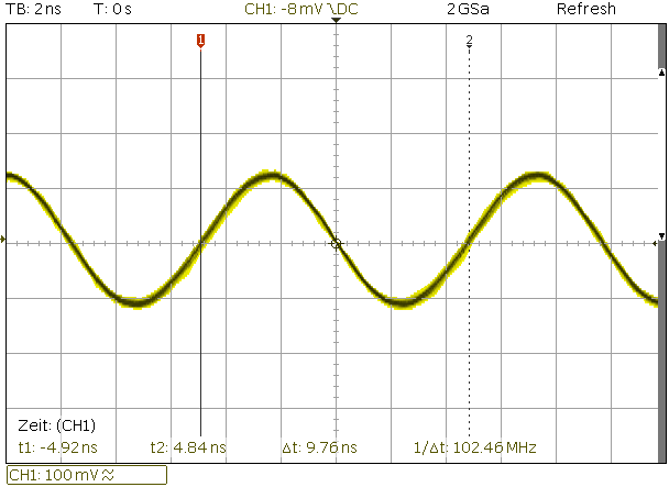

Der Aufbau ist schon ok, ungefähr so wie hier: http://www.k8iqy.com/qrprigs/2n240/2n2rit.html Auf dem Oszilloskop sieht das aus wie Pendelschwingungen. Die Pendelfrequenz beträgt dann schon 1MHz! Mach mal die Antenne weg und schalte einen weiteren Widerstand mit 22k oder 27k von der Basis nach GND.
Mach die Spule kleiner, weniger Windungen. Nimm die Antenne ganz weg und kürze die Beine der frequenzbestimmenden Kondensatoren (so kurz wie möglich gegen GND). Das Oszibild zeigt eine Art Pendelschwingung, sowas kommt daher wenn der Transistor mehr "sieht" als das was er sehen soll (er sollte nur die phasenverschobenen Rückkopplung sehen). Er richtet das gleich und geht dann in den Sperrmodus, solange bis er halt nichts mehr "sieht" und dann gehts von vorne los. Ev. hilft auch ein etwas grösserer/kleinerer Basisstrom. Der BC547 ist eher ein NF-Transistor, ein BF... wäre da wohl geeigneter. Kurt .
> schalte einen weiteren Widerstand mit 22k oder 27k von der > Basis nach GND. Sorry, da gibts ja schon den R1, den hatte ich übersehen. Das Schaltbild ist etwas ungewöhnlich gezeichnet. Was gegen Pendelschwingungen hilft, ist eine geringere Basisspannung und ein niederohmiger Basisspannungsteiler. Versuche deshalb mal, den R1 zu halbieren. Der originale 2N3904 hat eine deutlich geringere Stromverstärkung, ist auf der anderen Seite besser für HF geeignet. Trotzdem sollte die Schaltung mit dem eingebauten Transistor funktionieren. Sie ist eher schon zu schwingfreudig außerdem ist die Frequenz noch unbekannt. Die Spule sieht aus wie 80-90nH. Dazu wird eine Kapazität von ~30pF benötigt. IMO ist die Kapazität momentan zu klein, der Oszillator schwingt momentan vermutlich im Flugfunkbereich bei ca. 120 MHz. C4 sollte auf 22pF vergrößert oder ein Trimmer mit ca. 5-20pF parallelgeschaltet werden.

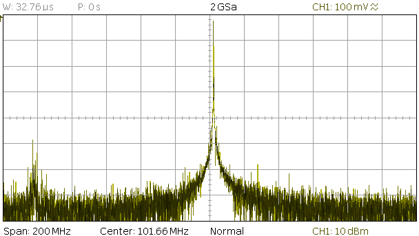

Wundert mich, dass die Schaltung nicht funktioniert, denn es ist eine bewährte Konfiguration, die schon seit der Steinzeit zuverlässig in zB. UKW-Tunern oä. arbeitet. Es handelt sich um einen Huth-Kühn-Oszillator in Basisschaltung, bei dem in diesem speziellen Fall auf die Kompensation des Phasenwinkels der Vorwärtssteilheit (Kondensator od. Spule vom Emitter zum HF-Bezugspunkt) verzichtet wurde. Ich hab´ das Ding (nach Änderung der Spule) mit den übrigen angegebenen Werten und einem BC550 sowie einem BF199 aufgebaut. Beide Versionen haben mit 12V Betriebsspannung auf Anhieb funktioniert und sind sowohl unmoduliert als auch mit Modulation deutlich (fast zu gut)im UKW-Rundfunkbereich zu empfangen. Der Aufbau muß HF-gerecht erfolgen: eindeutiger HF-Bezugspunkt (in der Zeichnung mit '!' gekennzeichnet, dh alle Bauteile an möglichst !einem! Punkt zusammenführen), kurze HF-Leitungen. Falls eine durchgehende Massefläche verwendet wird, sollte die (Luft)Spule einen Spulendurchmesser von der Massefläche entfernt angeordnet werden. Die Prüfung des (Gleichspannungs)Transistorarbeitspunktes erfolgt bei !kurzgeschlossener! Spule, da sonst die ggf. vorhandene HF jedes normale (nicht für HF-Messungen vorgesehen) Messgerät durcheinander bringt. Die Hochfrequenzprüfung erfolgt mit den üblichen Messgeräten. Falls diese nicht vorhanden sind, kann der im Schaltbild eingezeichnete Diodenindikator zum optischen Nachweis der HF-Schwingungen unter folgenden Bedingungen verwendet werden: - Oszillator mit BC550 oä. Betriebsspannung erhöhen zB 30V - Oszillator mit BF199 oä. Betriebsstrom erhöhen zB 27k parallel 10k Die Schwingsfrequenz kann auf diese Weise !nicht! festgestellt werden. Anbei noch einige Bilder zur Verdeutlichung.

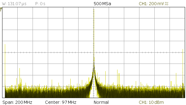

-38 dBc für die erste Oberwelle sind mehr, als ich davon erwartet hätte.
G. O. schrieb: > Wundert mich, dass die Schaltung nicht funktioniert, denn es ist eine > bewährte Konfiguration, die schon seit der Steinzeit zuverlässig in zB. > UKW-Tunern oä. arbeitet. Genau so ist es. Wie Du aber siehst, ist den Spezialisten die Schaltung unbekannt und wird deshalb von ihnen als Mist qualifiziert. > Es handelt sich um einen Huth-Kühn-Oszillator > in Basisschaltung.... Genau. Der Fehler besteht darin, einen für diesen Zweck ungeeigneten Transistor (BC547 mit FT von 300MHz) benutzt zu haben. Ich würde BF199 mit FT > 550MHz vorschlagen, dann geht es auch anständig und pfeift nicht auf dem letzen Loch. Außerdem bilden die Lötstützpunkte auf der Platine Kondensatoren im pF-Bereich, was in der Größenordnung der für die Funktion nötigen Kondensatoren liegt und damit die Eigenschaften sonstwohin verändert. MfG Paul
Paul B. schrieb: > Wie Du aber siehst, ist den Spezialisten die Schaltung unbekannt und > wird deshalb von ihnen als Mist qualifiziert. Die Schaltung ist in der Form Mist, wenn man sie als Sender benutzen will. Im UKW-Tuner wurde weder mit den Reaktanzen eines Transistors die Frequenz modifiziert (da waren immer Kap-Dioden dafür da), noch hat man direkt an den Oszillator eine nicht näher definierte Last namens „Antenne“ geklemmt, sondern den Eingang der Mischstufe. Die Oberwelle stört dort auch nicht, denn die wird nicht abgestrahlt, und im Mischer ist sie egal. Die entsprechenden Mischprodukte höherer Ordnung muss ohnehin der Eingangskreis wegfiltern.
Paul B. schrieb: > und wird deshalb von ihnen als Mist qualifiziert. Wie Jörg auch sagte, ist die Modulation das Problem. Sowas ist mit einer echten Kapazitätsdiode einfach viel sauberer zu machen als mit der unvorhersehbaren Transistorstrecke. Bei dem eng besetzten UKW Band ist ein Freischwinger heute auch einfach nicht mehr zeitgemäß. Ausserdem gabs früher AFC in den Radios, die so einem Sender hinterher dackelte, das machen heutige Receiver normalerweise nicht mehr.
