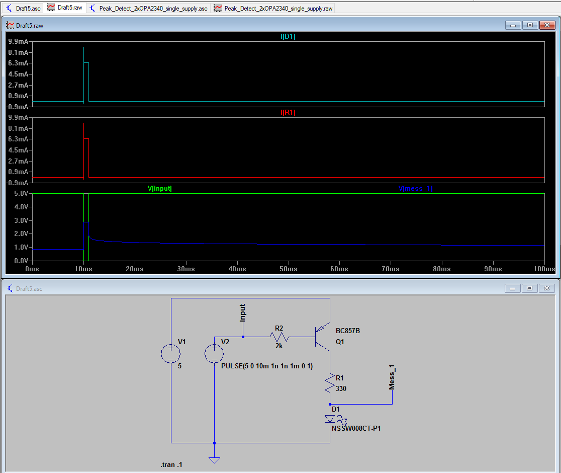

Liebe Forenmitglieder,
ich habe eben etwas mit LT-Spice simuliert. Eine PNP-Grundschaltung zum
treiben einer LED.
Wohin "verschwindet" die Spannung am Messpunkt Mess_1? Sowohl durch R1
als auch durch D1 ist kein Stromfluss.
Wenn ich einen 10k Widerstand parallel zur LED schalte ist die Spannung
bei Input 5V sofort wieder 0V. Das ist auch das, was ich erwartet habe.
Was geht hier vor sich?
Dankender Gruß
Björn
(Firma: 100nF 0603 X7R) #4775772
Leckstrom durch die Diode?
Klick mal oben auf den Text I(D1) und lass Dir den Strom im Diagramm
weiter rechts anzeigen. Der wird nicht null sein.
Gast #4775777
Ah OK, wenn ich bis in nA reinzoome sehe ich was.
Danke!
Das funktioniert so aber, oder? Ist doch die übliche Schaltung oder?
Also ohne irgendwelche 10k Parallelwiderstände...
(Firma: 100nF 0603 X7R) #4775815
Genau.
Was ist "üblich"? Wenn Du die LED nur langsam blinken lassen willst,
wird das sicher klappen. Wenn die LED aber viele MBit optisch übertragen
soll, wird das so nicht funktionieren.
Ich würde den Basisvorwiderstand aber nochmals nachrechnen. Für 10mA
LED-Strom sind 2mA Basisstrom schon verschwenderisch.

PNP schrieb:
> Die LED NSSW008CT besitze ich nicht. Ich möchte jedoch sicher sein, dass
> der Transistor eine Standard-LED mit 20mA sicher versorgen kann.
R1=(Vcc-Vfled)/Iled
R2=(Vcc-Vbe)/(Iled/20)
Oder du nimmst gleich einen Konstantstromtreiber(*) und bist (in
gewissen Grenzen) unabhängig von den LED-Daten. Schaltsignal an Pin1.
