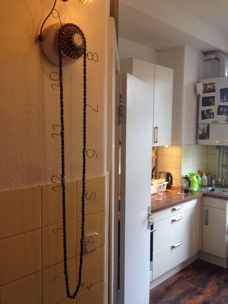

von Robby D. (nightflight_1)
Hallo Technikergemeinde!
Ich - normalerweise tätig im Bereich Reaktorphysik - bitte um
elektronische Hilfestellung.
Ich bin am Nachbau folgender Uhr(2400$ !!!) zugange
oder - gebt bei Google einfach mal "Fahrradkettenuhr" ein (-:
Man nehme ein 12-Zähne Fahrrad-Ritzel, setze es auf einem Motor
Auf dem Zahnrad hängt eine Fahrradkette mit 76 Gliedern. Auf jedem 6.ten
Glied sind die Ziffern 1 - 12 aufgelötet oder sonstwie befestigt.
Ich stelle mir vor, alles mittels einer Schrittmotorsteuerung zu
realisieren.
Nun habe ich folgende Daten mal ausgerechnet:
Pro Stunde müssen 6 Kettenglieder durchlaufen (weil ja auf jedem 6.ten
Glied eine Stunde "sitzt").
Demnach muss bei einem 12er Zahnrad die Achse eine halbe Umdrehung pro
Stunde machen.
Bei ebay hab ich für 6€ einen 2 Ampere-Schrittmotor gefunden, der pro
Step 1,8° macht, also für eine halbe Umdrehung (180°) sind das 100
Steps.
Eine Stunde hat 3600 Sekunden, geteilt durch die 100 Steps > ergibt
einen Step alle 36 Sekunden!
Wenn man nun einen Timer-Baustein auf 36 Sekunden in einer
Endlosschleife programmiert, der über einen Treiber den Impuls auf den
Stepmotor gibt... wäre doch das Problem zu lösen, oder denke ich da
falsch?
Sommer-/Winterzeitumstellung erfolgt händisch... durch Umhängen der
Kette um eine Stunde vor oder zurück!
Kann mir jemand einen entsprechenden Timerbaustein empfehlen, mit dem
ich sowas Simples
günstig realisieren kann? Möglichst quarzstabil...
Gibt es auch günstige 2 Ampere-Schrittmotorsteuerungen für "EINEN"
Motor?
Oder hat gar jemand ein Gesamtlösungskonzept?
Gruß Nighty

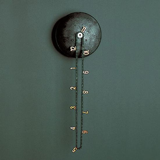

von MM (Gast)
Ich fände eine Uhr mit vier Ketten für hh:mm schöner. Aber nicht in
ständiger Bewegung, sondern nur entsprechende Weiterschaltung zur
nächsten vollen Minute.
Die Kette der Uhr im Bild hat übrigens weder 76 noch 66 noch 72, sondern
144 Glieder, also 12 für jede Stunde. Damit macht das 12er-Ritzel genau
eine Umdrehung pro Stunde, und es kann ein gewöhnlicher Uhrenantrieb
verwendet werden (vielleicht nicht gerade den schwächsten auswählen).
Normale Fahrradketten haben meist nur 116 Glieder. Du musst also
entweder zwei davon kaufen und passend zusammensetzen, oder du bestellst
eine beim Zubehörhandel für Liegeräder, da bekommst du sie genau auf
deine Bedürfnisse abgelängt.
von Jobst M. (jobstens-de)
Yalu X. schrieb:
> sondern 144 Glieder
Richtig. Sonst würden 2 folgende Stunden um 180° versetzt (also um halb
eine links, eine rechts) sitzen. Passt auf dem Bild nicht.

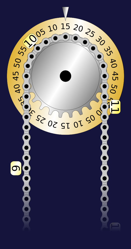

Hier ist noch ein mögliche Erweiterung, um auch die Minuten besser
ablesen zu können. Änderungen gegenüber dem Original:
- Eine Minutenscheibe sitzt auf derselben Welle wie das Kettenrad. Es
  entsteht also antriebstechnisch kein zusätzlicher Aufwand.
- Ein feststehender Pfeil oben an der Minutenscheibe zeigt auf die
  aktuelle Minutenzahl.
- Das Kettenrad hat bei gleichem Abstand der Stundenzahlen auf der Kette
  24 statt 12 Zähne. Dadurch steht immer eine der Stundenzahlen in der
  oberen Hälfte des Rads, was das Ablesen etwas erleichtert. Das Rad
  muss deswegen aber halb so schnell laufen (also eine Umdrehung in 2
  Stunden).
- Die Stunden- und Minutenzahlen sind im Uhrzeigersinn angeordnet, was
  das Ablesen ebenfalls erleichtert. Entsprechend muss sich das Rad im
  Gegenuhrzeigesinn drehen.
Je nach Geschmack kann man auch jede zweite Minutenzahl weglassen oder
durch Strichmarkierungen ersetzen, so dass die Minutenscheibe weniger
überladen wirkt.

Gibt es denn schon erfolge mit der Uhr?
Die abgebildete Wanduhr ist von Andreas Dober und wird in bei den
Onlinehändlern unter "Catena Wanduhr" geführt.
Hier noch zwei weitere Kettenuhren:
https://www.geekalerts.com/timing-chain-clock/
http://www.hometone.com/build-chain-clock-mechanical-parts.html
Gruß Mirko

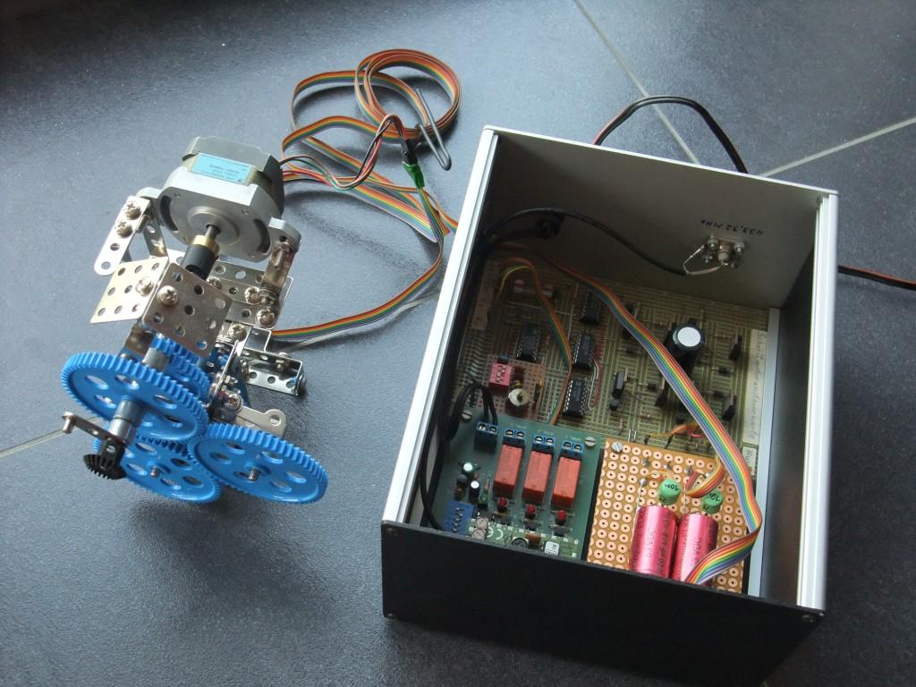

Habe es fast genau so wie Michael Bertrandt es beschrieben hat gemacht.
Erst 4060 dann 4518 und als Schrittmotortreiber L393D. Ein
Metallbaukasten (gerade wieder angesagt), kann für mechanische
Unterstützung sorgen. Das Ritzel kann auch mit einem selbst gedrehten
Flansch an dem Schrittmotor befestigt werden. Im Nuklearwerk steht
bestimmt irgendwo eine Drehbank rum.
Um die Massenträgheit zu überwinden, kann der Schrittmotor mit
Vorwiderständen an einer höheren Spannung betrieben werden, die mit
bipolaren Elkos überbrückt werden. Ein kurzer kräftiger Stromstoß und
danach nur noch geringer Haltestrom über die Widerstände.
Die weiter oben genannte Lösung mit Quarz und Schrittmotor halte ich für
gut.

Ich hab mir die Uhr grad in den letzten Wochen/Monaten gebaut und bin
gestern durch zufall auf diesen Beitrag gestossen :D
Ich hab eine alte Kassette von meinem Fahrrad genommen. Die Kette liegt
auf dem 26er Ritzel und hat 156 Glieder. Somit etwas Größer als das
Original.
Die Zahlen sind aus alten Speichen gebogen.
Meiner erste Idee war auch ein Uhrwerk, aber es ist schwer etwas
bezahlbares mit genug Drehmoment zu finden. Deswegen hab ich mich für
nen Schrittmotor entschieden.
Das Gehäuse kommt aus dem 3D-Drucker.
Die Uhrzeit empfängt ein ESP8266 über NTP.
Die Steuerung übernimmt ein ATmega8.
Verbaut ist ein billiger Schrittmotor mit Getriebe und Treiber von
Pollin:
https://www.pollin.de/p/joy-it-uln2003-treiber-mit-5v-schrittmotor-810676
Wenn noch jemand lust hat sich die Uhr zu bauen, erstell ich gern
nochmal einen eigenen Beitrag mit Code usw.
Das hat den Vorteil, dass du durch einfaches Umhängen der Kette die Zeit
je nach Bedarf langsamer oder schneller vergehen lassen kannst ;-)
von Hans W. (Gast)
Gegen die Verwendung eines Uhrwerks spricht die Drehrichtung. Wenn man
das Bild im Ausgangsposting vergleicht mit dem Bild in dem Vorschlag von
Yalu
Beitrag "Re: Fahradkettenuhr"
dann sieht man, dass Zeiten zwischen den vollen Stunden viel einfacher
ablesbar sind, wenn sich die Welle gegen den Uhrzeigersinn dreht. Man
erwartet einfach ganz selbstverständlich, dass die kleineren Zahlen
weiter links und die größeren weiter rechts stehen.
Ansonsten: Schöne Idee!
Hans

von Nils L. (luene)
Sorry Stefan für die "etwas" verspätete Antwort.
Ich bin leider nicht so oft hier im Forum.
Würde ich die Uhr heute nochmal bauen, würde ich vieles anders machen.
Unten habe ich meine Gedanken dazu mal aufgelistet.
Im Anhang ist der Code für den ATMEGA8 und den ESP. Der Code vielleicht
eher als "Orientierung". Er funktioniert, ist aber nicht schön - nur als
Vorwarnung ;-)
Außerdem sind im Anhang die Zeichnungen der 3D Teile.
Falls jemand die Uhr nachbauen möchte:
- Mechanisch hat die Konstruktion eine Schwachstelle: die Welle zwischen
Motor und Ritzel kann nach einiger Zeit brechen (so ist es mir
passiert). Diese müsste überarbeitet werden, oder alle zwei Jahre die
Welle wechseln
- Das Kugellager ist auch nicht ideal (eher etwas hochwertigeres beim
nächsten mal) und auch keine Blechschrauben mehr für das Gehäuse,
sondern eher metrische Schrauben
- dass der atemga8 die Uhrzeit vom ESP8266 über UART bekommt ist
unschön. Würde ich die Uhr nochmal bauen, würde ich heute einen NodeMCU
einsetzen.
- Der Programmteil der die Uhrzeit vom NTP abruft liefert sporadisch
7:28 (ca. 1 mal am Tag) zurück. Die Uhr steht dann für eine Minute auf
diesem Wert, bevor eine neue Uhrzeit abgerufen wird. Ist nicht schön,
tritt aus meiner Sicht aber zu selten auf, um es anzugehen.
- Es fehlt eine gute Möglichkeit SSID und Passwort ändern zu können
- An der Seite der Uhr ist ein kleiner Taster verbaut. Dieser hat im
derzeitigen Code aber keine Funktion (mehr).
- Schwierig ist es die aus Speichen gebogenen Zahlen auf der Kette zu
befestigen. Ich habe sie (nach einigen Versuchen) mit Sekundenkleber an
die Kettenglieder geklebt. Die Klebeflächen an den Speichen vorher auf
jeden Fall gleit feilen (größere Klebefläche) und alle Klebeflächen
schön mit Spiritus oder Bremsenreiniger säubern (besonders die Kette).
Nach dem Kleben, helfen Wäscheklammern um Kette und Speicher
zusammenzudrücken. So hält es bei mir, ist aber trotzdem empfindlich.
Wenn ihr noch Fragen habt, meldet euch gerne - ich versuche in Zukunft
etwas schneller zu antworten ;-)

von what time is it? (Gast)
Und welche Uhrzeit wird jetzt auf dem Foto angezeigt?
von Philipp G. (geiserp01)
11:07
Philipp G. schrieb:
> 11:07
Also geht es erstmal nur bis 11:30? Und dann muss man die Seite wechseln
oder wie?
>> 11:07
> oder wie?
Die gesamte Kette dreht rechts rum, so kommt stündlich immer eine neue
Zahl, bis 12 Stunden rum sind. Ist die Zahl oben, hast du eine Stunde.
Ist es dazwischen, ca. 30 min. Es ist mehr ein Kunstobjekt und keine
Atomuhr.
Von dem her würde ich gar nicht mit ultragenauen Timern arbeiten sondern
einfach stündlich über Internet abgleichen. Das hätte den Vorteil, dass
man das Ding lernfähig machen kann. Es weiss wieviele Korrekturschritte
nötig waren, um wieder auf die genaue Stunde zu kommen. So korrigiert es
die delays von alleine.
Und woher soll ich dann wissen auf welcher Kreishälfte ich jetzt bin?
Warum ist es jetzt 11:05 und nicht 12:35?
von Ralf (Gast)
> oder wie?
Wenn die 11:30 Uhr oben stehen, dann geht es ganz normal vorwärts
weiter, bis zum St. Nimmerleinstag. Da muss man nicht erst die Kette
wechseln, oder sich womöglich hinter die Uhr stellen oder einen
Handstand machen.
Nach dem St. Nimmerleinstag geht es theoretisch trotzdem noch weiter,
weil die Kette über das Kettenschloss kreisförmig als Endlosschleife
geschlossen ist. 🙂
>> oder wie?
> Handstand machen.
Ich denke mal eher Troll. Ist ja nicht schwierig sowas zu verstehen.
Was hält Dich davon ab einen bunten roten Strich oben mittig zu malen?
Weil normalerweise steht bei jeder analogen Uhr oben die 12. Aber der
Strich hilft auch nicht eine genaue Uhrzeit abzulesen.
