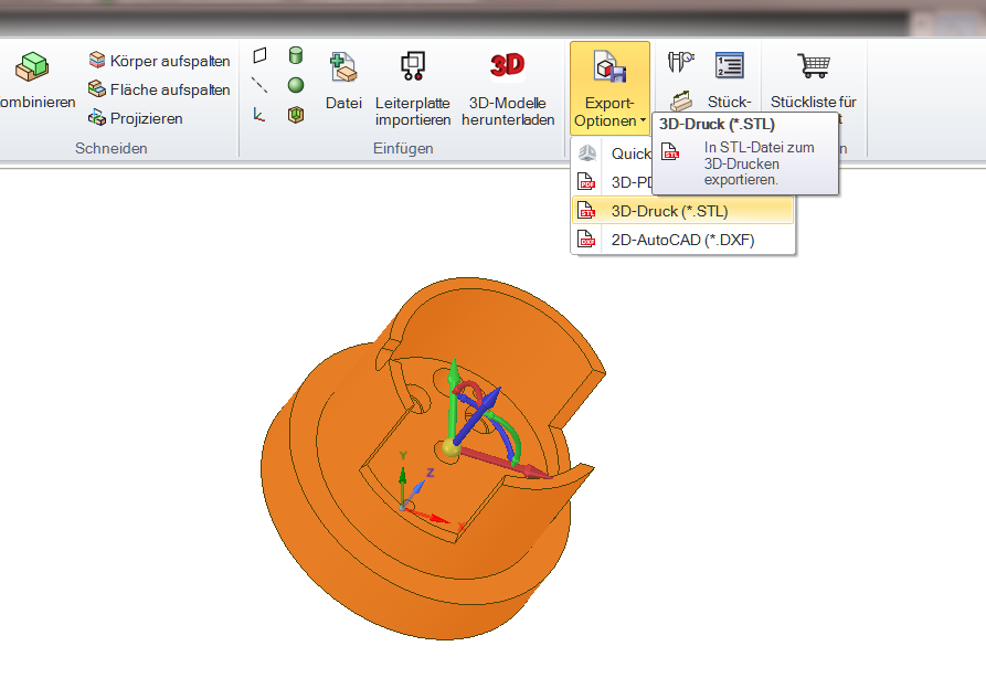

Das 3D Gehäuse hab ich mir mit dem Design Spark Mechanical konstruiert,
diese Programm ist Freeware (bei RS zu bekommen) und bestens für die 3D
Drucker geeignet)
hernach exportiert im *.STL Format und anschließend sofort mit FreeCAD
als STL importiert.
Im FreeCAD wiederum  als *.wrl FORMAT (VRML) exportiert.
Das geht ratz fatz und ohne Probleme.

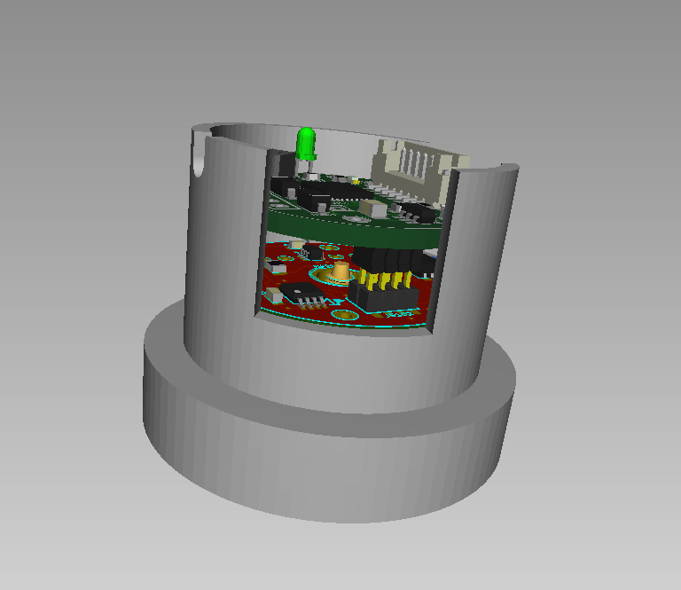

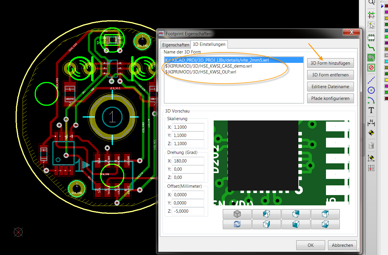

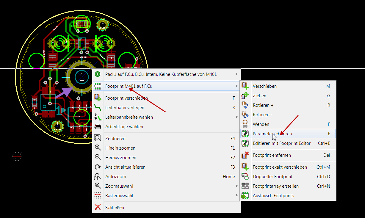

Die untere Platine habe ich nun ganz normal im KiCad aufgerufen.
Der Trick war es nun am zentralen Befestigungsloch
 vorher als Bauteil definiert ; wichtig)
nacheinander die 'Schraube' und das Gehäuse an zuheften.

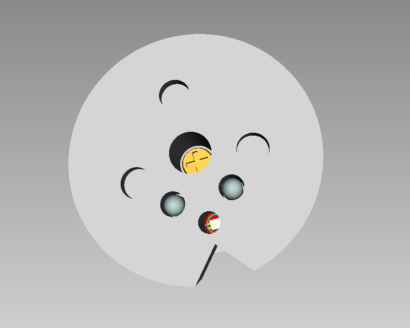

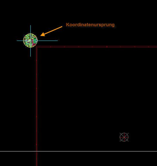

Diese wird nun im eigenen PCB File aufgerufen.
Die Platine wird mit ihrem Zentrum an den Koordinatenursprung (oben
links) gebracht.
(siehe   Bild 04)
Ich weiß man könnte das eventuell  auch beim Export  berücksichtigen.
(Sowas artet aber  meist in Iterationen aus,  bis man das hinbekommt)
Hat man das gemacht, wird es als VRML exportiert - fertig ist die
Schose.
Bei der unteren Platine wird nun wie oben beschrieben dieses weitere
'3D Objekt' einfach hinten drangehängt.
Was einem nicht erspart bleibt ist das schonglieren  mit dem Maßstab und
dem Offset der einzelnen Objekte,
stellt aber kein allzu großes Hindernis dar.
Der Mini-Viewer für die 3 D - Zuordnung könnte allerdings
etwas zu klein sein, man lässt dann den normalen Viewer offen
und kann es dort begutachten.

Bild_01:     Zeigt die Gehäuse Konstruktion mit Export.
Bild_02:     Zeigt wie die Parameter zu ändern sind.
Bild_03:     Hier werden die einzelnen Objekte dem Bauteil
             (Befestigungsloch) zugeordnet.
             (zuerst die Schraube, das Gehäuse
             und am Schluss die obere Platine)
Bild_04:     Zu Orientierung für den VRML Export
             der oberen Platine

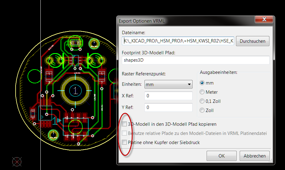

Bild_05:     Beim Export ist zu beachten,
             dass die 3 Kästchen LEER bleiben
             (das gilt auch für das Gesamtkunstwerk)

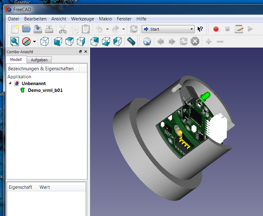

Bild_08:     Das Ganze wiederum im FreeCAD importiert
             (mit im Anhang)

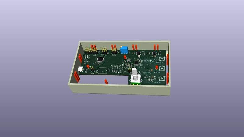

Moderator Persönliche Seite #4778102
il Conte schrieb:
> ein Platinen Projekt zusammen mit einen 3D-Druck-Gehäuse darzustellen.
Habe ich letztens auch getan, allerdings war es da kein Gehäuse
aus dem 3D-Drucker, sondern ein käufliches von Reichelt.  Ich wollte
aber schon vor der Fertigung wissen, ob am Ende alles zusammenpasst.
Ich habe mir dann im Layout ein „Bauteil“ für das Gehäuse gemacht
und dafür ein 3D-Modell gezimmert.
Wenn man es mit dem 3D-Drucker anfertigt, hat man natürlich das
entsprechende Modell dann sowieso schon vorliegen und muss es „nur
noch“ passend ins VRML exportieren, welches KiCAD versteht.
Nettes Feature allemal.
Moderator Persönliche Seite #4778540
Hier mal eine Ansicht meines damaligen Projekts.  Ich hatte im
Gehäuse die Außenfläche „ausgeschnitten“, damit man die Platine
gut erkennen kann.  Die rötlich markierten Gebilde sind die Elemente
im Gehäuse, um deren Konfliktfreiheit es mir am Ende wichtig war.
Durch die fehlende Außenfläche stehen die Bolzen natürlich scheinbar
in der Luft, was etwas lustig aussieht. ;)
