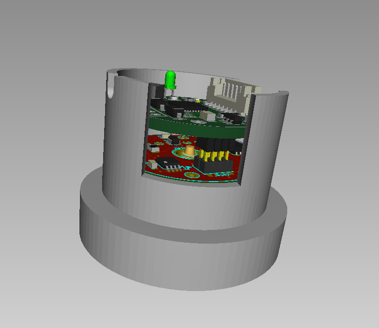

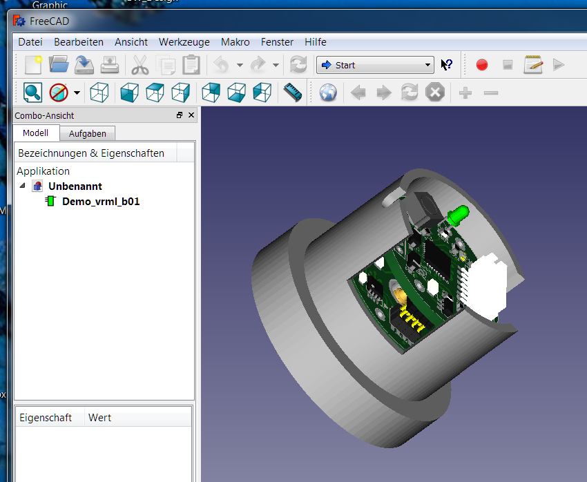

Nachdem ich im Platinen Form eine Möglichkeit aufgezeigt habe  wie
man in KiCAD eine 3D Darstellung gestackter Platinen inklusive Gehäuse
gezeigt habe,
Beitrag "KiCad: 3D Darstellung komplett mit Geäuse"
möcht ich hier eine kurze funktionale Beschreibung abgeben:

Zu Lösung:
Zuerst ging es auf die Suche nach einen adäquaten,
sehr empfindlichen Colorsensor mit i2C Anschluss.
(Wenn man einen solchen Sensor durch eine Rohr nachts auf den Vollmond
ausrichtet,so kann man ohne weiteres das Vorbeifliegen eines Flugzeuges
detektieren)

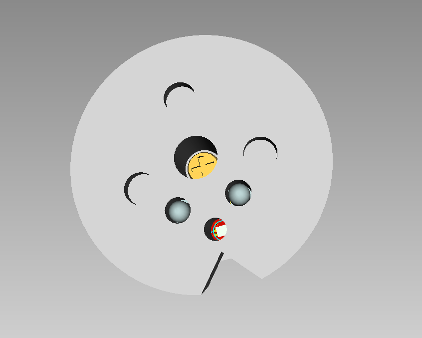

Der nächste wichtige Punkt war die Konstruktion einer 'Warze'.
Hier war es wichtig den Sensor durch eine kleines Rohr schauen zu lassen
(Schlüssellocheffekt).
Das hat den Vorteil das es zu einer Fokussion im Bereich
des kleinen roten Zeigers kommt und demzufolge
eine bessere hell/dunkel Erkennung.
Beleuchtet  wird  die Uhr mit 2 sehr hellen weißen 3mm LEDs.
Man glaubt es nicht, aber  das Wasser zwischen Zeiger und Glas  schluckt
sehr viel Licht.
Der Rest wurde dann auf der Digitalseite erledigt, Dazu gehört dann ein
eimaliges Teach-In Verfahren und eine ständige Offset
und hell/dunkel Anpassung.
Die dadurch ereichte Genauigkeit liegt bei unter einen Promill.
