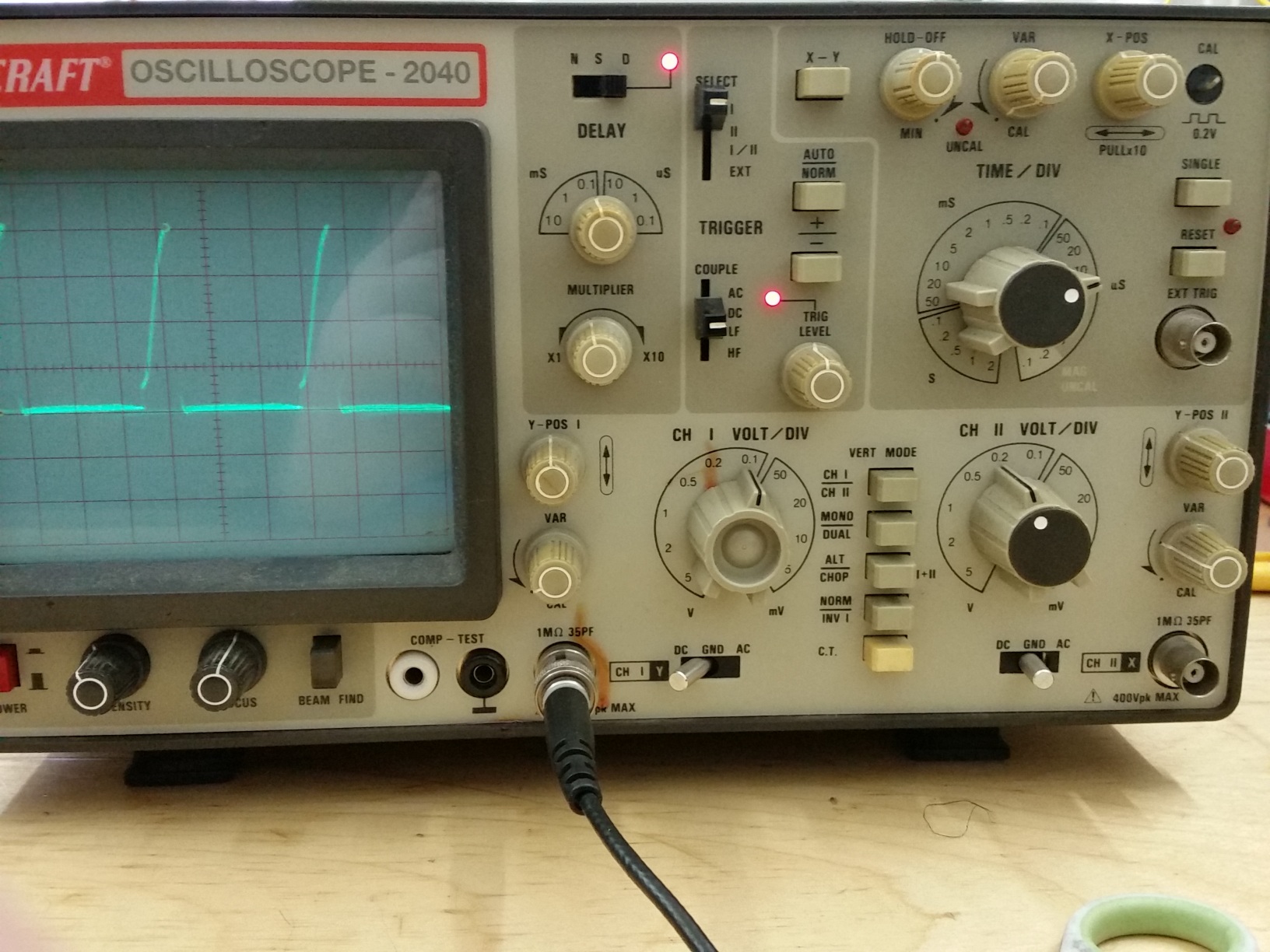

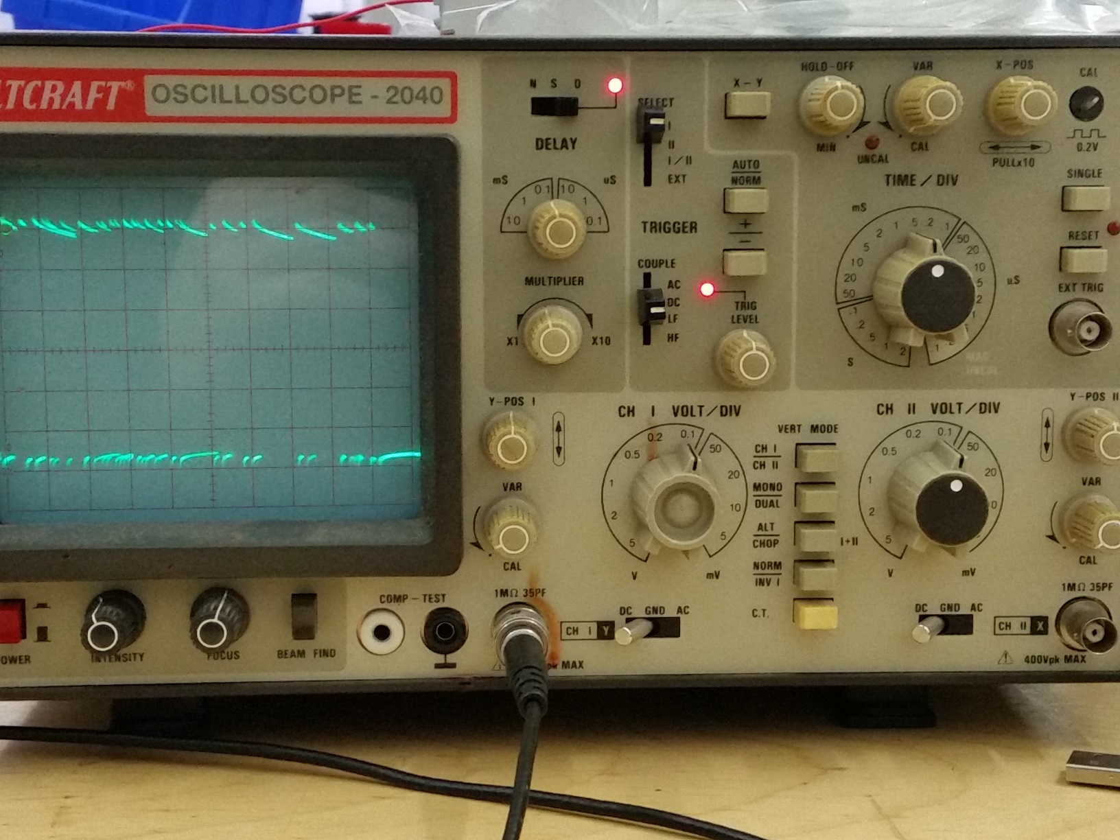

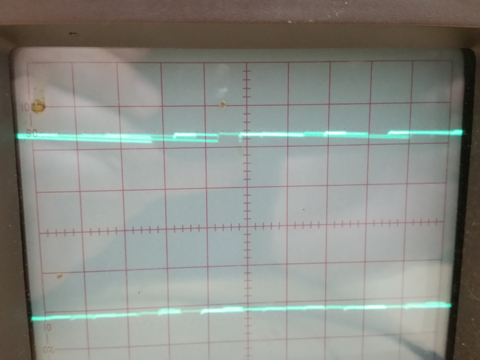

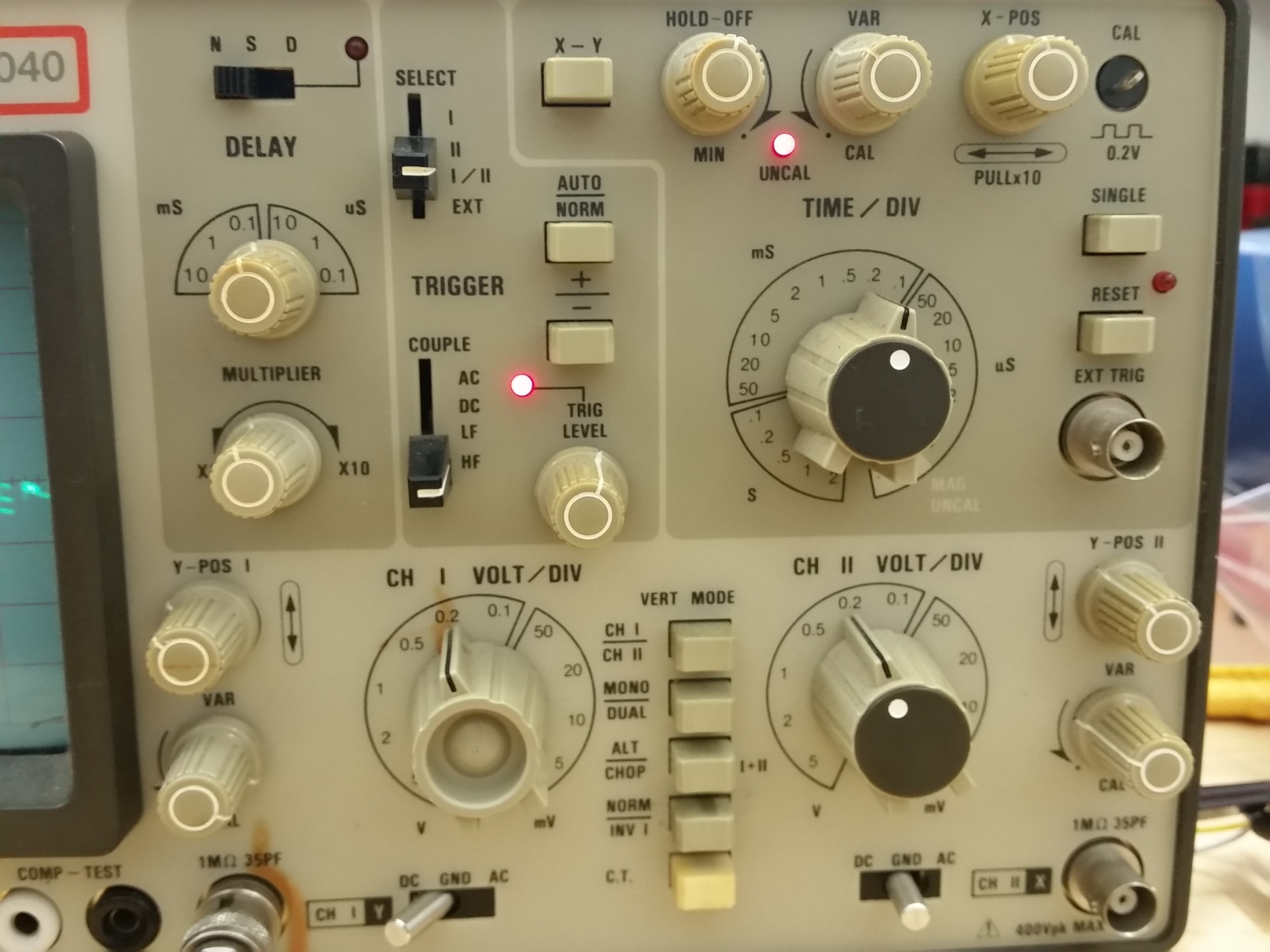

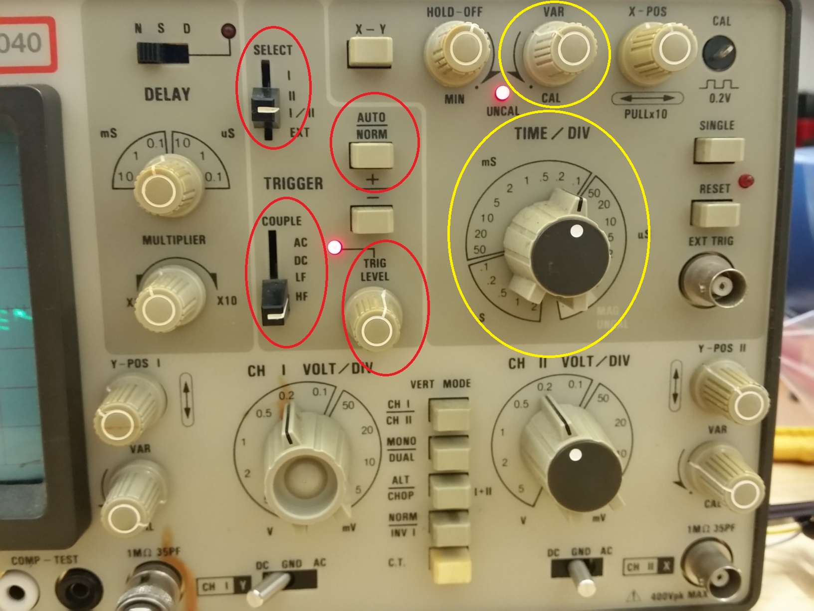

von Karl (Gast)
Hallo Leute, vielen Dank für eine Unterstützung! Ich bin kein Profi,
daher frage ich auch ganz laienhaft ;)
Mit dem Oszi kann ich etwas umgehen, es zeigt mir was an. Aber ob das
Oszi auch richtig eingestellt ist? Im Anhang ein Bild der Einstellungen.
Ebenfalls das Bild vom "Diagramm" was ich sehe. Sieht für mich aber
irgendwie nicht so astrein aus, wie es sollte, oder? Es sind -6V/6V
Signale.
Wie gesagt, außer ein und ausschalten kann ich die Schaltung nicht
beinflussen, also auch nichts verstellen oder ähnliches, sonst hätte es

von Helmut L. (helmi1)
Da dein Skope auf 0.2ms/cm steht und man da einen einzelnen Impulse von
ca. 1/4 eines Kaestchens erkennen kann, sollte die Impulsedauer ca.
0.2ms/4= 0.05ms betragen. Das ist dann 20kHz. Die naechste Baudrate in
der Naehe liegt dann bei 19200Baud.

von Wolfgang (Gast)
Leider nicht, die Zeitablenkung steht auf "uncal"
Karl schrieb:
> Aber ob das Oszi auch richtig eingestellt ist?
Da könntest du erstmal die Einstellung vom Trigger deutlich verbessern,
damit du überhaupt ein vernünftiges Bild bekommst (rot).
- Select auf "I" (damit Kanal I deine Triggerquelle ist)
- Couple auf "DC" (damit du auf Gleichspannungspegel triggern kannst)
- Auto/Norm auf "Norm" (vermutlich gedrückt?)
Dannach kannst du mal mit "Trig Level" spielen und gucken, ob du es hin
bekommst, dass immer an der selben Stelle eine Signalflanke ist.
Jetzt geht es noch an die Zeitablenkung (gelb).
- Regler "var/cal" ganz an den linken Anschlag
- "Time/div" Wahlschalter vielleicht ein/zwei Stellungen weiter nach
rechts
Dann müsste mal schon mal mehr sehen.
p.s.
Wieso allerdings ein Oszi-Hersteller es nicht schafft, die SI-Einheit
für die Zeit richtig an den Umschalter für die Ablenkgeschwindigkeit
("Time/div") zu schreiben, wird wohl ein Rätsel bleiben?

von Michael K. (Gast)
Ein wildes ungetriggertes Signal anhand dessen man überhaupt nichts
erkennen kann weil alles von allem überschrieben wird und nur die
Nachleuchtdauer der Bildröhre überhaupt noch ein buntes gemansche aus
Signalformen erkennen lässt.
Ohne Speicherfunktion nicht wirklich hilfreich bei nicht periodischen
Signalen.
Da kannst ja keine Datenworte bzw. Datenframes auseinanderhalten weil
die kontinuierliche Übertragung alles voherige ausradiert.
Hier hilft wirlich nur ein besseres Oszi oder ein simpler Logicanalyser
für ein paar Euro.

von hp-freund (Gast)
Vielleicht hat Karls Kamera eine Möglichkeit die Belichtungszeit lang
einzustellen.
Ein Oszi Livestream könnte auch helfen.
Aber vielleicht hat er es schon geschafft...
Das Foto ist doch gar nicht einmal so schlecht. Es zeigt deutlich eine
Übertragung mit 8 Datenbits (oder 7 Datenbits mit Parität) und 1
Stoppbit. Wenn jetzt noch der VAR-Knopf in Stellung CAL stünde, könnte
man auch die Baudrate ziemlich genau ablesen.
@Karl: Dreh den VAR-Knopf über dem TIME/DIV-Knopf ganz nach links bis er
einrastet und die LED erlischt und schieß dann noch einmal ein Foto.
Nachtrag:
Unter der Annahme, dass das VAR-Poti um 270° gedreht werden kann, der
Einstellbereich logarithmisch skaliert ist und bis Faktor 3 reicht
(Faktor 2,5 muss mindestens sein, damit eine Rastweite des TIME/DIV-
Knopfs abgedeckt werden kann, mit ein Bisschen Sicherheit wird Faktor 3
daraus) und dass die aktuelle Einstellung bei 90° vom linken Anschlag
liegt, beträgt die zeitliche Dehnung durch das VAR-Poti etwa 1,44.
Die Zeitdauer für zwei aufeinanderfolgende Bytes (das sind 20 Bits) ist
3,8 DIV. Daraus ergibt sich eine geschätzte Baudrate von
  1,44 · 20 / (3,8 · 0,2ms) ≈ 37900 Baud,
was nur 1,3% neben den gängigen 38400 Baud liegt.
Mein Tipp wäre also:
  38400 Baud, 8 Datenbits, keine Parität, 1 Stoppbit
oder
  38400 Baud, 7 Datenbits, 1 Paritätsbit, 1 Stoppbit
Wenn man die einzelnen Bits besser ablesen könnte und mehr Bytes auf
einmal sichtbar wären, könnte auch auf die Art der Parität (keine,
gerade oder ungerade) schließen. Aber da ist es wahrscheinlich
einfacher, einen Testempfänger mit den obigen Parametern (ohne Parität)
zu füttern und zu sehen welche Daten übertragen werden.

von Karl (Gast)
Neuer Versuch. Ich habe den Cal-Regler nach links über den Einrastpunkt
gedreht, die Lambe ist aus, aber irgendwie was passiert ist nicht.
Leider ist durch irgendwas unbewußtes das Oszi-Bild nicht mehr
ansehnlich geworden, erst durch den VAR-Regler über dem Tastkopf-Kabel
hat sich das Bild wieder ansehnlich gestaltet. Und irgendwie auch
"besser" ersichtlich als vorher...
Anbei noch ein Log mit den vorgeschlagenen 38k in 8bit und in 7bit
...vielleicht kann ja jemand was erkennen. Vielen Dank.
von Dergute W. (derguteweka)
Moin,
"Trigger Couple" auf DC; "Auto/Norm" auf Norm;(im Zweifelsfall ist
"Norm" das, wo man ohne Signal keinen Strahl sieht.); bei anliegendem
Signal dem "Trig-Level" so einstellen, dass er ungefaehr in der Mitte
zwischen den beiden Grenzen ist, wo der Strahl verschwindet.
Dann die Zeitbasis (Time/Div) so einstellen, dass man die Breite
verschiedener Impulse erkennen kann.
Gruss
WK
Huups; fast vergessen: Select noch auf I stellen.
von Dietrich L. (dietrichl)
Und dann noch Delay einschalten (ich vermute mal, Schiebeschalter auf
"D") und durch Einstellen der Knöpfe "DELAY" und "MULTIPLIER" versuchen,
ein einigermaßen stabiles Bild zu bekommen.
Normalerweise geht das auch mit Time "VAR" (wie Karl es ja schon gemacht
hatte), aber dann ist ja die Kalibrierung weg und Du kannst keine Zeit
messen.
Wenn die feinen Nadeln im Bild die Bitgrenzen sind, wären das 25 Bit
über einen Zeitraum von 8 div = 0,8 ms, also 31250 Baud. Diese Baudrate
wird bspw. von MIDI verwendet.
Der Wert läge zumindest in der gleichen Größenordnung wie bei deiner
letzten Messung, wobei man dort wegen der verstellten Kalibration keine
genau Aussage nachen konnte.

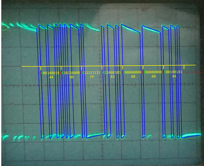

von Karl (Gast)
so, neuer Versuch, alles so gut wie möglich nach der Vorgabe
eingestellt...
Moin,
Dann tipp' ich mal auf 115200 baud - sieht so aus als waere das so ein
Muster ..100010001...
Nur mit sehr erbaermlicher steigender Flanke - da scheint irgendwas an
der Hardware nicht zu stimmen.
"Hold-Off" wäre auch noch zu probieren, um die Start-Bits vernünftig
aufeinander zu bekommen ...
von Thomas E. (picalic)
Nach dem, was man auf dem Scope-Schirm sieht, ist die ganze
Baudraten-Raterei völlig nutzlos - da wird nie eine ordentliche
Datenübertragung zustandekommen!

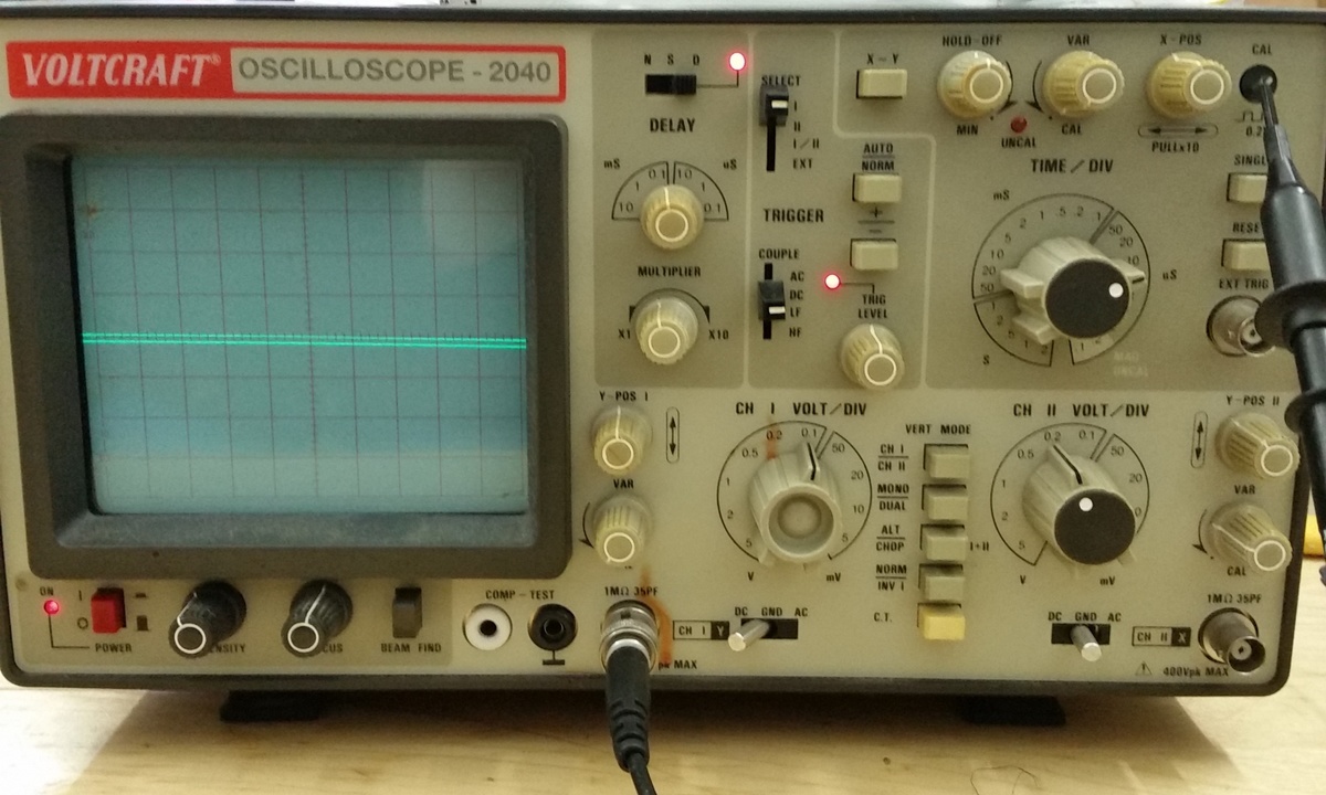

von Wolfgang (Gast)
Thomas E. schrieb:
> Nach dem, was man auf dem Scope-Schirm sieht ...
Da möchte man doch glatt den Tastkopf mal an das "Cal"-Signal hängen, um
zu sehen, welchen Beitrag das Scope an dieser merkwürdigen Signalform
hat.
von Georg G. (df2au)
Ein schlecht abgeglichener Tastkopf versaut beide Flanken gleichmässig.
Der TO hat ein Hardware Problem.
von Wolfgang (Gast)
Mit dem Cal-Signal würde man sehen, ob es ein Hardwareproblem am
Tastkopf ist.
> Tastkopf ist.
Nochmals: Ein defekter oder falsch abgeglichener Tastkopf verzerrt immer
symmetrisch. Beim TO ist aber nur die steigende Flanke unsauber.
Rufus Τ. F. schrieb:
> Zwischendrin ist ja auch ordentlich an der Zeitbasis gedreht worden.
Schon, aber auch das 2.Bild hat nichts mit den Signalen vom ersten Bild
gemein, und da war der Unterschied in der Zeitbasis nicht so groß. Das
2. Bild passt zum letzten Bild, nur die obere Linie fehlt offenbar (ist
außerhalb des Schirms) im 2. Bild wegen geänderter Vertikaleinstellung.
von Karl (Gast)
Schande über mich, aber besser kann ich es nicht. Ich habe versucht die
Optik so einzustellen, daß die einzelnen Flanken gut ersichtlich sind.
Daher ist der eine Balken auch raus...ich habe nun mal das 0,2V
Cal-Signal an den Tastkopf gehalten, aber mit der Oszi-Einstellung
bekommt man keine gute Optik, zu kleine Skalierung. Mache ich sie
größer, ist das Datensignal nicht mehr zu erkennen...
Bei Delay was ändern bringt keine Änderung am Graphen, ebenfalls
passiert nix bei Hold-Off
von rmu (Gast)
Der Tastkopf sollte eine Schraube haben. Tastkopf an Cal, Volts/div und
Trigger so einstellen, dass man ein stabiles Signal sieht, sollte also
bei 1:10 Tastkopf, 0,2Vpp und 1kHz z.b. bei 5mV/div (das Cal-Signal
sollte also 4 Kästchen hoch sein) für Y sein.
Den Trimmer (Schraube) so einstellen, dass das Signal möglichst
rechteckig aussieht.  Nichtmetallischen Schraubendreher verwenden.
Danach nochmal RS232-Signal messen, X-/Y-Einstellungen wieder
entsprechend einstellen.
von Joachim B. (jar)
gerade am CAL Punkt sollte man ein genügend großes Signaal auch gut
triggern können.
Ein Oszi zu besitzen reicht nicht, man sollte sich auch mit Messtechnik
beschäftigen, etwas ausdauernder, die Trigermodi und die Einstellungen
mal lernen.
von W.A. (Gast)
Karl schrieb:
> Mache ich sie größer, ist das Datensignal nicht mehr zu erkennen...
Das schadet erstmal nichts, kannst du später wieder zurück schalten.
Stelle mal, wie von rmu vorgeschlagen, auf 5 oder 10mV/div und versuche
damit ein stabil getriggertes Bild vom Cal-Signal zu bekommen.
von Karl (Gast)
Hallo Leute,
besser bekomme ich es nicht hin. Was mache ich falsch? Habe auch mal den
zweiten Kanal probiert, gleiches Bild. Am Tastkopf die Schraube war
schon perfekt eingestellt..was soll ich tun?
Das ist wieder ein anderes Signal, als bei den letzten beiden Aufnahmen
und entspricht wieder dem allerersten Screenshot. Misst Du wirklich
immer am gleichen Signal?
Du hast oben mal geschrieben, daß Du "etwas mit dem Oszilloskop umgehen"
kannst. Sei mir nicht böse, aber "ich kann mit dem Oszi gar nicht
umgehen" hätte es wohl besser getroffen...
Also, wir wollen messen, wie lange das Signal jeweils "High" bleibt,
wobei das kürzeste Signal (= 1 Bit bei der Übertragung) relevant ist.
Auf dem Schirm siehst Du schon zwei Linien, die aus lauter einzelnen
Strichen zusammengesetzt sind. Wir wollen die Länge dieser Striche
wissen, und um die kürzesten Striche einigermassen vermessen zu können,
musst Du die Einstellung der Zeitbasis (Zeit pro cm) soweit nach rechts
drehen, daß die kürzesten Linien auf dem Bildschirm lang genug werden,
damit man ihre Länge auf demn Schirm vernünftig messen kann - ist das
denn so schwer?
P.S. das Trigger-Delay würde ich auf Minimum einstellen, damit das Scope
sofort auf die positive Flanke triggert und diese sich damit am (bzw.
kurz vor) dem linken Bidschirmrand befindet.
Karl schrieb:
> Hallo Leute,
fange doch mal endlich mit einem ordentlichen Messignal CAL an!
so wird das doch nichts.
von Karl (Gast)
Sagen wir so, es stimmt schon. Große Ahnung habe ich nicht von dem Oszi.
Die Sachen bisher gingen aber immer, aber es war nur Rauschen/Schwanken
feststellen. Nix besonderes also....habe die Kontakte überprüft, alles
gut, das Signal stimmt. Nur ich kann es nicht "feiner" stellen, da alles
überlappt, siehe Bild...
Daß sich bei einem analogen Oszi bei einem nicht-periodischen Signal
solche Überlappungen bilden, ist völlig normal und lässt sich oft nicht
vermeiden. Für das, was wir aus dem Signal herauslesen wollen, ist das
aber auch egal. Hauptsache ist, man kann irgendwie die Länge der
Einzelstriche erkennen. Das aktuelle Bild ist ja schonmal besser, aber
Du kannst es sicher noch mehr dehnen, damit die Länge der Striche so
min. 1-2 Kästchen werden. Dann kann man schonmal eher etwas Messen und
mit der gewählten Zeiteinstellung die Länge der Striche in Mikrosekunden
angeben.
Und vor allem mal den Bildschirm putzen....
@ Karl
In welchem PLZ wohnst Du?
Vielleicht kommt mal schnell einer mit einem Digital Oszi vorbei.
hp-freund schrieb:
> Digital Oszi
Mit dem ältesten und billigsten analogen Scope geht es auch. Die Amis

von Karl (Gast)
Also so kann ich leider gar nichts messen. Es ist alles nur ein Strich,
der mal intensiver oder weniger ist. Vielleicht ist das Bild zu gut
geworden, aber es ist nur ein Strich...nix mit Kästchen und Länge
messen. Gibt es die Möglichkeit, daß Signal besser dargestellt zu
bekommen?
Wie ist die Zeitbasis von deinem Bild vom 08.11.2016 10:31? Wenn es
0,1ms/div sind, würde das Bild schon mal mit dem Bild vom 08.11.2016
09:19 zusammenpassen, und es wären 19200 baud.
Ich frage mich nur, wie du das Bild vom 06.11.2016 19:46 hinbekommen
hast. Das sieht komplett anders aus.
von Karl (Gast)
Ups, gar nicht gesehen. Berlin ist die Postleitzahl ;)
Calibriert habe ich ja schon, das klappt auch alles, es kommt ein
schönes und stabiles Rechtecksignal raus.
Ich weiß nicht, was schief gelaufen ist, daß sich das Signal geändert
hat. Ich gehe aber mal davon aus, daß die Batterie schon etwas schwach
war.
0,1 könnte hinhauen.  Ich werde das noch einmal gegenchecken.
Dieter F. schrieb:
> aber der scheint 5V zu sein
Augen auf! Er schreibt im ersten Post vom Tx Ausgang eines Max3232. Das
klingt eher nach RS232. Die meisten seiner Bilder zeigen Pegel von gut
6Vss. Da liegt RS232 auch näher als TTL. Und was passiert, wenn ich
einen RS232 Pegel in den Eingang des Saleae drücke, möchte ich nicht
ausprobieren. Ich brauche das Ding noch.
Das Sinnvollste wäre wirklich, dass der TO sich mit jemanden aus der
Nähe trifft, der Hilfestellung geben kann. Alternativ müsste er das
Gerät per Post verschicken, sofern es nicht zu groß und zu geheim ist.
Bisher verschweigt er ja beharrlich, um was es geht.

20161108_090648_.jpg lässt ersteres in Kombination mit einem
1:10-Tastkopf vermuten.
von Dieter F. (Gast)
Und was nun?
Ich gehe von den Einstellungen/Messungen des Oszilloskops aus - wovon
gehst Du aus?
Dass ein MAX... irgendetwas schafft ist mir klar - nur gemessen wird
(hier) etwas anderes - oder?
Nun ist das Oszilloskop sowohl schon etwas älter als auch offensichtlich
nicht sehr pfleglich behandelt worden; ob sein Vertikalverstärker
überhaupt noch in irgendeiner Weise kalibriert ist, wie stark sich der
nur in der Nähe der "Cal"-Stellung befindliche "Var"-Knopf auswirkt,
all' das kann ich anhand der paar Bilder nicht einschätzen.
Bei den Problemen, die das Ding anscheinend mit dem Triggern hat, würde
ich ihm nicht sonderlich weit trauen.

Erst einmal ziehe ich ein paar von meinen früheren Vermutungen zurück:
Yalu X. schrieb:
> Nachtrag:
> Unter der Annahme, dass ..., beträgt die zeitliche Dehnung durch das
> VAR-Poti etwa 1,44.
Ich bin irrigerweise davon ausgegangen, dass beim Drehen des VAR-Potis
im Uhrzeigersinn die Ablenkgeschwindigkeit steigt. So ist es zumindest
bei allen Nicht-Voltcraft-Oszis, die ich kenne, und auch der TIME/DIV-
Knopf hat ja diesen Drehsinn.
Beim Voltcraft scheint es aber genau umgekehrt zu sein, deswegen ist
auch der CAL-Punkt auf der linken und nicht wie bei allen anderen Oszis
auf der rechten Seite.
Das stimmt also nicht. Statt mit 1,44 zu multiplizieren, muss durch
diesen Wert dividiert werden, so dass Ergebnis 18300 Baud ist, was in
der Nähe von 19200 Baud liegt.
Aber weil die Skalierung des Potis nicht genau bekannt ist, ist das
sowieso nur eine grobe Schätzung. Inzwischen hat Karl ja zwei
aussagekräftigere Messungen geliefert.
Diese Aussage bezog sich auf das Bild vom 06.11.2016 16:21. Es haben
bereits mehrere Leute angemerkt, dass mit dieser Messung irgendetwas
nicht stimmen kann. Karl hat inzwischen auch eine mögliche Erklärung
dafür geliefert:
> war.
Vielleicht handelt es sich bei diesen 31kHz-Pulsen um Reste des
Ladungspumpentakts des unterversorgten MAX3232.
Soviel zu den Irrwegen. Mein erster lesenswerter Beitrag in diesem
Thread war also dieser hier:
Ich habe jetzt noch einmal das Bild vom 08.11.2016 09:19 hergenommen und
versucht, die übetragenen Bytes herauszulesen (s. Anhang). Das ist zwar
nicht ganz leicht, weil mehrere zeitlich Signalausschnitte, die zeitlich
nacheinander liegen, überlappend dargestellt sind. Zudem scheint der
Sliding-Shutter-Effekt der Kamera zugeschlagen zu haben, so dass von
manchen Signalausschnitten nur der oberen oder nur der untere Teil
sichtbar ist.
Erleichtert wird das Ablesen aber paradoxerweise durch den verstimmten
Tastkopf, der den Anfang und das Ende der einzelnen High- bzw. Low-
Abschnitte deutlicher vervortreten lässt. Nach der (fast) korrekten
Einstellung (Bild vom 08.11.2016 10:31) kann man zwar noch die Bitdauer,
aber kaum noch die unterschiedlichen Dauern der einzelnen High- und
Low-Phasen erkennen.
Mit dem Wissen, dass das Signal in periodischen Abständen eine steigende
Flanke am Übergang zwischen Stoppbit (bzw. Sendepause) und Startbit
enthalten muss, kann man einen zusammehängenden Signalausschnitt über
etwa 4ms rekonstruieren (blaue Linie). Die besagten periodischen Flanken
sind durch gelbe Ticks markiert. Zwischen den Ticks liegen immer 10
Bits, wobei nach RS-232-Spezifikation ein High-Pegel der logischen 0 und
ein Low-Pegel der logischen 1 entspricht. Diese Bitwerte sind ebenfalls
im Bild eingetragen, dabei sind
  - Startbits grün,
  - Datenbits gelb.
  - Stoppbits bzw. Pausen zwischen den Bytes rot und
Es werden also immer 8 Datenbits übertragen. Theoretisch könnte das
jeweils letzte dieser Bits auch ein Paritätsbit sein. Dann müsste aber
die Anzahl der 1-Bits entweder immer gerade oder immer ungerade sein.
Das ist hier nicht der Fall, also haben wir es tatsächlich mit 8
Datenbits zu tun.
Unter den Bitwerten habe ich die hexadezimalen Bytewerte eingetragen.
Man erkennt sofort, dass das keine ASCII-, sondern Binärdaten sind.
Um die Baudrate zur ermitteln, habe ich mit dem Inkscape-Lineal zwei
Längen gemessen:
- die Länge von 9 DIVs, markiert durch die horizontale gelbe Linie
  -> 669,46 px
- den Abstand zwischen dem ersten und dem letzten Tick, der der Dauer
  von 7 Bytes entspricht -> 549,22 px
Daraus kann man die Dauer für die 7 Bytes in ms berechnen:
  9 · 0,5ms · 549,22px / 669,46px = 3,69ms
Da sich die 7 Bytes aus 70 Bits (inkl. Start- und Stoppbits)
zusammensetzen, beträgt die Übertragungsgeschwindigkeit
  70 / 3,69ms = 18,97 kBaud
Das sind nur 1,2% weniger als die gängigen 19,2 kBaud. Diese Abweichung
lässt sich erklären durch eine ungenaue Baudratengenerierung der
Schaltung (kein geeigneter oder überhaupt kein Quarz) und die
Messungenauigkeit des Oszis.
Karl könnte jetzt also seinen PC bzw. sein Terminalprogramm auf 19200
Baud mit 8 Bit und ohne Parität einstellen und damit einen größeren
Datensatz aufzeichnen. Da es sich bei den übertragenen Daten aber um
Binärdaten handelt, macht es wenig Sinn, diese weiter zu analysieren,
solange nicht bekannt ist, wozu die geheimnisvolle Schaltung dient.

soooo, nachdem ich etwas gedreht und geschraubt habe, habe ich folgende
Datei erstellt. Wenn mich nicht alles täuscht, sind es zwei
Zeichenketten, die sich fast identisch wiederholen. Die Zeichenketten
sind fast gleich lang und sind immer im Wechsel..

 In deinem Log sind 4 verschiedene Gruppen - falls es noch verschiedene
 Untergruppen gibt, vielleicht auch mehr. Davon ist eine mit Sicherheit
 Schalterstellung, eine ist Zeit, aber die anderen sind zweideutig.
 Ein Log mit Zeitstempel würde schon ein bisschen mehr helfen, um
 wenigstens die Zeit zu dekodieren (Abstände)...
 P.S.
 Sind da 2 Temperatursensoren dran ?

Karl schrieb:
> @Marc Vesely wie hast du das rausgefunden? Das hört sich sehr
> interessant an.
 Weil ich beruflich ziemlich oft versaute oder kodierte Kommunikation
 von anderen Herstellern in Ordnung bringen muss, habe ich mir ein Prog
 dafür geschrieben.
 Auf jeden Fall hast du Blöcke/Frames von 5Byt Länge.
 SOF - Grp - WertLo - WertHi - Adresse/Ort
 SOF(Start of Frame) ist 0xA3
 Grp ist 0x00, 0x01, 0x05, 0x06
   0x00 steht wahrscheinlich für Sensor (Temp/Druck)
   0x01 ist Lichtsensor/Schalter
   0x05 ist Zeit, die Abstände sind 514 (ms ?)
   0x06 erscheint nur einmal in der ganzen Aufzeichnung, keine Ahnung.
 Werte wirst du schon alleine rausfinden müssen.
 Adresse/Ort - Habe 18 Sensoren gezählt und die funktionieren alle,
 was aber angezeigt wird, ist eine andere Sache.
 P.S.
 Hat dein Schwiegervater das geschrieben oder fertig gekauft ?
 P.P.S.
 Der Grund für meine Frage ist, dass die Zeitdifferenz sowohl in
 little endian als auch in big endian 0x202 ist, so etwas sehe ich
 zum ersten Mal.
