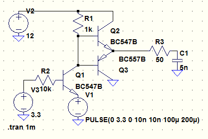

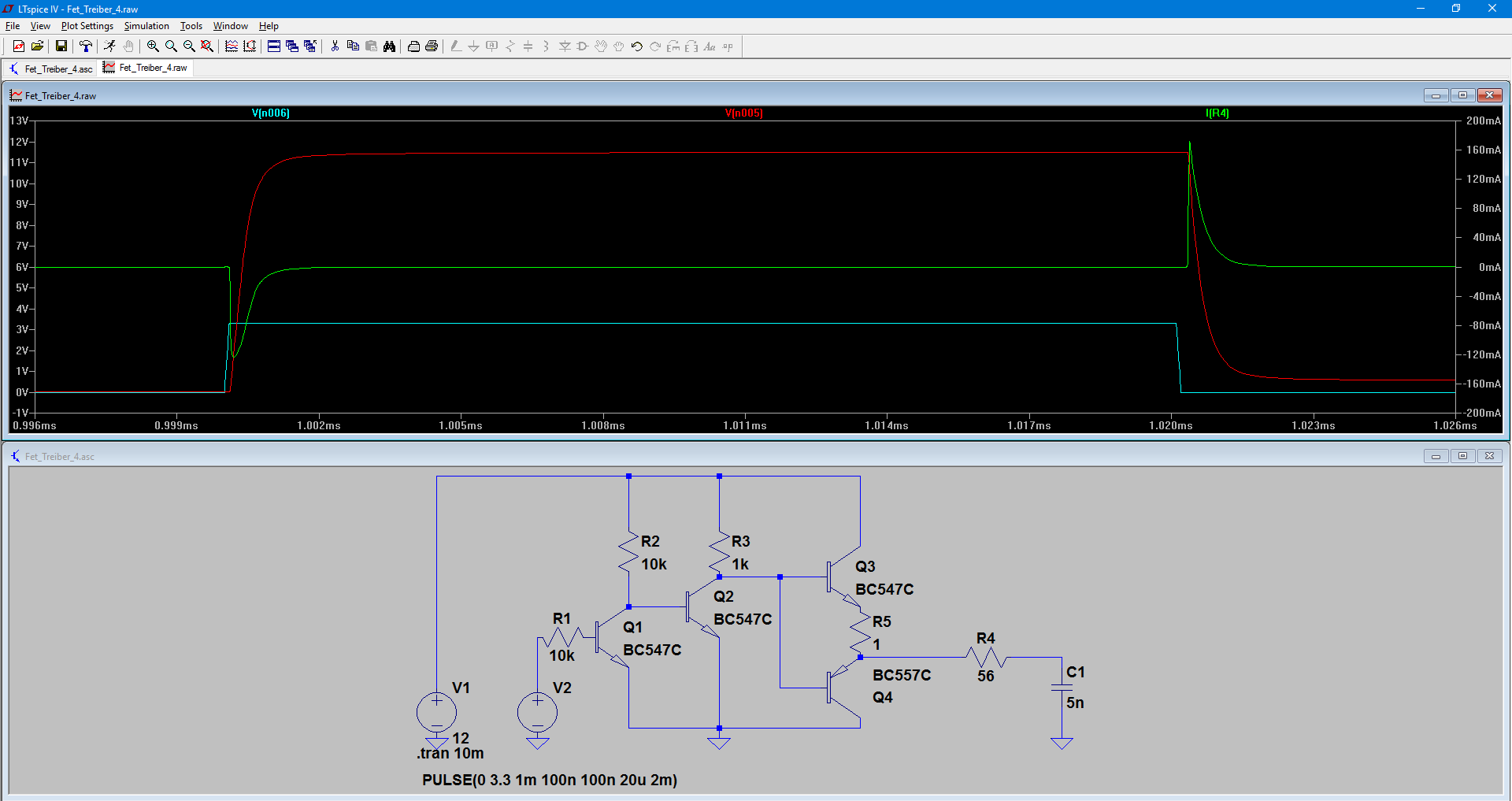

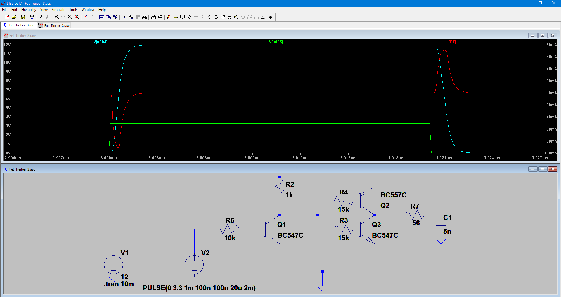

Hallo! Ich habe einen Pulslader gebastelt, wo mittels einem IRFZ44N eine Spule geschalten wird. Die Frequenz beträgt ca. 600Hz und die Pulsdauer wird je nach Bedarf zwischen 20 und 60µs liegen. Momentan realisiere ich das im Testaufbau mittels NE555, möchte die Pulsdauer aber über einen µC steuern. In der Schaltung wird das Gate vom FET mittels C1 simuliert. grün Signal vom µC rot Strom durch R7 türkis Spannung zwischen R7 und C1 Was sagt ihr, funktioniert das dann auch in der Praxis?

Während der Umschaltflanken fließt ein großer Querstrom durch Q2 und Q3, außerdem sind die Schaltflanken ziemlich langsam (R3/R4). Besser, weil schneller, einfacher und ohne Querstrom wäre ein komplmentärer Emitterfolger. Der ist am IRFZ44 auch kein Problem, weil dessen Schwellspannung für so einen Treiber hoch genug ist.
Danke ArnoR! Ja der Querstrom beträgt in der Simulation etwa 30mA. Aber der komplmentäre Emitterfolger ist ja invertierend oder? Gut, dann drehe ich eben mein Eingangssignal um.
#4778960
Die rote Kurve ist klar, aber mit der grünen und blauen hab ich ein Verständnisproblem. Welche Pegel sind da wo gemessen?

Über die Emitter-Basis-Diode von Q2 fließt ein Strom über R4 und R3 und die Basis-Emitter-Diode von Q3. -> Beide Transistoren sind zugleich angesteuert -> WUMM! Das ist der Unterschied ziwschen Realität und Simulation. MfG Paul

Paul B. schrieb: > Über die Emitter-Basis-Diode von Q2 fließt ein Strom über R4 und R3 und > die Basis-Emitter-Diode von Q3. > -> Beide Transistoren sind zugleich angesteuert > -> WUMM! Nee, der Verbindungspunkt von R3/R4 floatet nicht, sondern wird entweder an +12V oder GND gelegt. Der Querstrom fließt daher nur kurz in den Umschaltflanken, so wie in jedem CMOS-IC auch. Paul B. schrieb: > Das ist der Unterschied ziwschen Realität und Simulation. Nee, Simulation und Realität stimmen überein, auch wenn dir das wie gewöhnlich nicht gefällt.
ArnoR schrieb: > Nee, Simulation und Realität stimmen überein, auch wenn dir das wie > gewöhnlich nicht gefällt. Das muß MIR auch nicht gefallen, weil ich es so nicht aufbauen würde. Was das gewöhnlich bedeuten soll, ist mir nicht klar. Was mich aber erstaunt, ist, daß Du selbst die gebräuchliche Schaltung empfiehlst. ArnoR schrieb: > Besser, weil schneller, einfacher und ohne Querstrom wäre ein > komplmentärer Emitterfolger. MfG Paul

Den NPN oben hin, den PNP unten, dann sättigen die nicht hart sobald das Gate geladen bzw. entladen ist. Die 15k beide weg. R7 sollte eher so 10 Ohm haben. Den 1k Widerstand so anpassen, dass im Einschaltmoment der Spitzenstrom des NPN nicht überschritten wird. Ich mach sowas mit 2n3904, die können nicht so extrem viel. Beim Abschalten fließt über den PNP dann ein sehr großer Strom, weil kein Widerstand begrenzend wirkt. Hab ich immer ignoriert, sollte man aber nen PNP mit etwas höherer Stromtragfähigkeit nehme. Ich hab da BC640 verbaut. Etwas sicherer wäre es dann, mit Diode und Widerstand die Ein- und Ausschaltströme ähnlich groß zu machen. (bisher: Basisstrom NPN über 1k Widerstand, Basisstrom PNP nur über Transistorsilizium begrenzt).

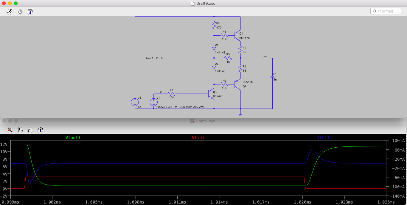

Wenn ich es diskret machen würde, dann wahrscheinlich so ähnlich wie im Anhang.
@M. Köhler (sylaina) >Wenn ich es diskret machen würde, dann wahrscheinlich so ähnlich wie im >Anhang. Nobel geht die Welt zu grunde ;-) Für einen einfachen, digitalen MOSFET-Teiber braucht es keine AB-Endstufe mit Ruhestrom, da reichen 2 einfache Transistoren als Emitterfolger, angesteuert durch die einfache NPN-Stufe mit Arbeitswiderstand.
Das habe ich gestern noch gebastetl, werde es mal so aufbauen. Versuch macht klug ;-) EDIT meint: R5 habe ich nur zum Messen in der Sumilation eingebaut.

Falk B. schrieb: > Nobel geht die Welt zu grunde ;-) Für einen einfachen, digitalen > MOSFET-Teiber braucht es keine AB-Endstufe mit Ruhestrom, da reichen 2 > einfache Transistoren als Emitterfolger, angesteuert durch die einfache > NPN-Stufe mit Arbeitswiderstand. Deswegen schrieb ich M. K. schrieb: > so ähnlich wie im > Anhang. ;)
