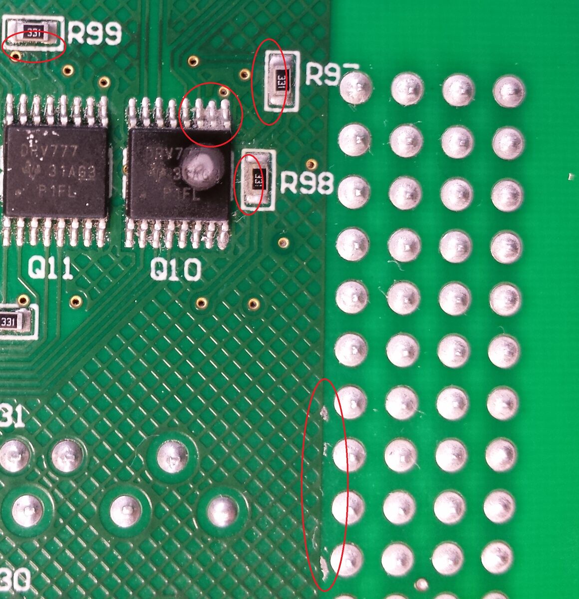

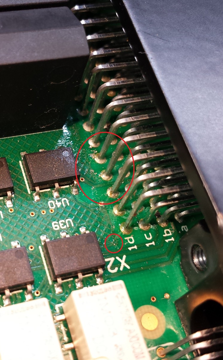

ETB Electronic ist der mit Abstand schlechteste Bestücker, den man sich
so vorstellen kann. Einer meiner Kunden ließ dort einige Baugruppen
fertigen, und es gab fast immer beträchtliche Qualitätsmängel:
1. Spritzer mit frischer Lötpaste auf fertigen Baugruppen
(Foto loetpaste1)
2. Größere Mengen an Lötpastenresten unter bedrahteten(!) Bauelementen
(Foto loetpaste2)
