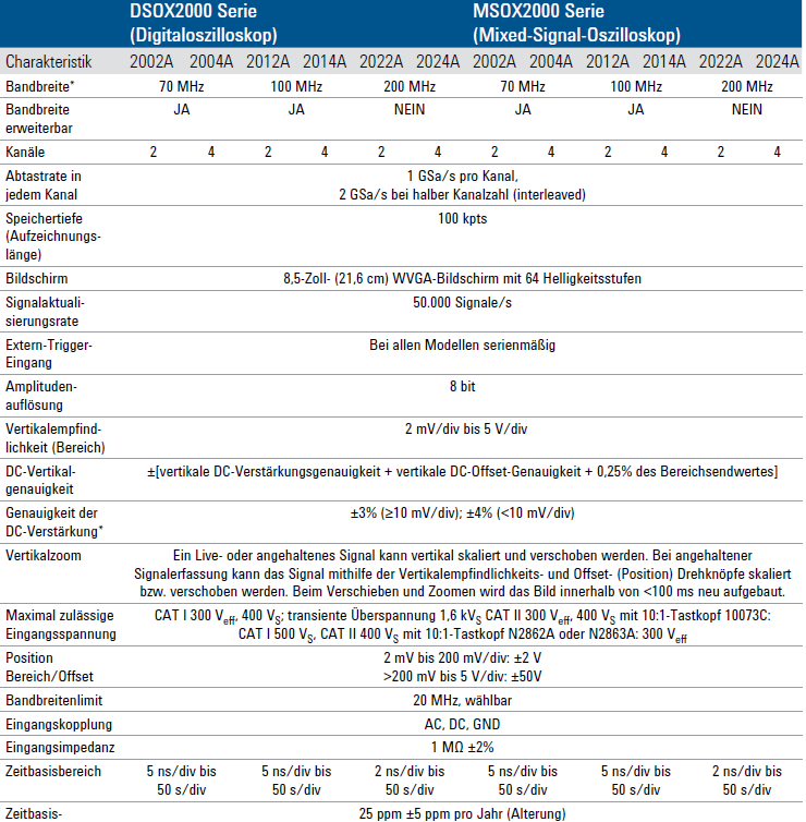

ich suche die Genauigkeitsangaben zweier Oszilloskope, finde aber
nichts. Entweder suche ich nach den falschen Begriffe oder es sind keine
angegeben.
Wäre super, wenn jemand mal drüberschauen könnte. PDF im Anhang.

Genauigkeit is sonst nicht unbedingt das erste Kriterium beim Kauf eines
Oszilloskopes...
Mehr als 1% bei der Amplitude wuerd ich nicht erwarten. Da ist der
Messfehler, den ich durch unpassenden Aufbau verursache groesser.
Beim Oszilloskop kann man so vieles falsch machen, da ist eine
vernuenftige Messung (5%) meist schon genuegend. Meist ist die
Kurvenform genuegend

Das Ding heißt Oszilloskop und nicht Oszillometer. Das besagt schon das
Wichtigste dazu.
Bei  einem analogen Scope mit 80mm Bildhöhe müsste da der Leuchtpunkt
bis auf 0,8 mm genau positioniert sein.
Beim digitalen Scope ist es die Auflösung des Bildschirms. Bei 1%
müssten da mindestens hundert Pixel vertikal vorhanden sein.
Die andre Grenze besteht in der Genauigkeit,Drift und
Frequenzabhängigkeit des internen Verstärkers: Schau mal genau nach, in
welchem Abstand zur Grenzfrequenz bei einem Tiefpass erster Ordnung
bereits 1% Spannungsverlust entsteht usw.
Genaues Messen macht man nicht mit dem Scope sondern mit
Messinstrumenten.
Bei guten Scopes könnte man sich bei DC-Ablesungen auf 2% verlassen, bei
HF-Ablesungen oder Impulsen würde ich nur auf 5% oder gar auf 10%
glauben, außer es geht um relative Änderungen, bei denen die
Messanordnung nicht verändert wurde.

Wie Sven geschrieben hat, findet man
DC gain accuracy: ± 2% of full scale at full resolution on channel scale
± 5 ˚C from cal temp
Weiß jemand was das bedeutet? Vielleicht mit beispiel

Es kommt auf den Messbereich an. Wenn du 1V Messen willst, wirst du auf
einen Messbereich mit 2V zurückgreifen müssen, d.h. 0,96 bis 1,04 wäre
der Wert.
Moderator (Firma: Titel) Persönliche Seite #4781356
Immer noch nicht.
Wenn das Oszi 5 horizontale Linien/Teilungen hat (wie z.B.
http://www.brennecke.org/wp-content/uploads/2012/04/IMG_4713.jpg), dann
könnte man im 1V/div Bereich maximal 6Vss messen (weil es dann 3
Quadrate über und 3 unter der Mittellinie gibt). Und das ist dann auch
der Vollausschlag in diesem Messbereich. Also hätte man dann in diesem
1V/div Messbereich einen Fehler von +-60mV.
Bei einem Oszi mit 7 horizontalen Linien (und damit 8 Quadraten in der
Höhe so wie
https://de.wikipedia.org/wiki/Oszilloskop#/media/File:Tektronix_465_Oscilloscope.jpg)
wäre der Fehler dann im gleichen Messbereich beim gleicher Genauigkeit
logischerweise +-80mV.

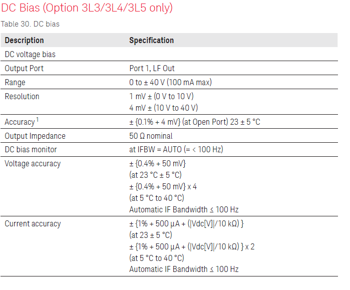

Ich habe noch eine ganz andere Frage, möchte aber ungern wegen sowas
einen neuen Thread eröffnen. Es hat nichts mit einem Oszilloskop zu tun,
sondern ist ein Network Analyzer.
Habe ich es richtig verstanden? Er stellt eine Spannung bis 40V zur
Verfügung bei einem max. Strom von 100mA?
Bei 40V ohne Last fließt 100mA?
Gast #4781814

Das ist eine Option.
Vereinfacht ausgedrückt gibt ein Netzwerkanalysator auf einem Port einen
Sinus aus und lauscht was auf diesem Port (oder einem anderen)
zurückkommt.
Der Sinus wird dann durchgesweept.
Für passive Bauteile oder Filter ist das völlig ausreichend.
Wenn man zusätzlich noch einen DC-Anteil im Messsignal braucht, benötigt
man diese Option.
Nö. Ohne Last fließen 0 mA.
Frank

Mit ohne Last meine ich einen kurzschluss.
Ich wollte den Network Analyzer für die Signalerzeugung nutzen, da mir
nichts anderes zur Verfügung steht, deswegen wollte ich wissen, welche
Spannung und Strom vorhanden ist

Hey Leute,
ich habe das oben eingefügte Datenblatt gefunden.
Das ist die Genauigkeitsangabe zu sehen. Allerdings bringt es micht
nicht weiter. Ich weiß zwar jetzt aus was sie zusammengesetzt ist, aber
den genauen Wert immer nocht nicht?!
Zudem ist unten ein Bandbreitenlimit angegeben. Was bedeutet das? Oben
ist die Frequenzbandbreite doch angegeben
Vergiass das ganz schnell mal. Ein Netzworkanalyzer ist ein
empfindliches Messgeraet, keine Signalquelle, auch wenn etwas
herauskommt. Der Unterschied zeigt sich dann, wenn du's durch einen
unvorhersehbaren (!) Zufall zerschiesst. Zudem erscheinen mir 40V
Leerlauf extrem unwahrscheinlich. Allenfalls +10dBm. Mehr ist sowieso
sinnlos. Ich wuerd auch den Tracking Generator eine Spektrumanalyzers
nicht als Signalquelle verwenden. Aus den gleichen Gruenden.
