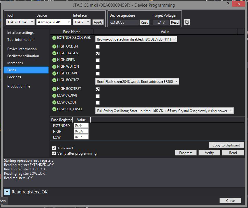

ATmega 1284p, 16 MHZ extern Quarz
Fuses fuer Boot Flash Size 2048 words und Boot Adress 0xF800 gesetzt
BOOTRST gesetzt

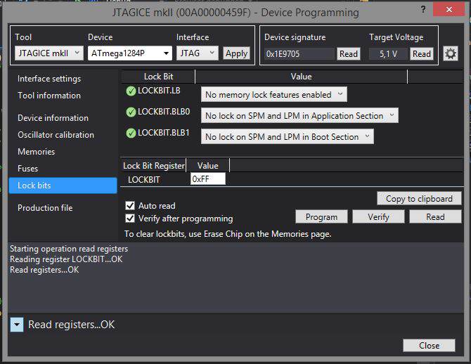

Keinerlei Lockbits gesetzt
Linker Option in der "miscellaneous" BOX "-Wl,-Ttext=0xF800" gesetzt
