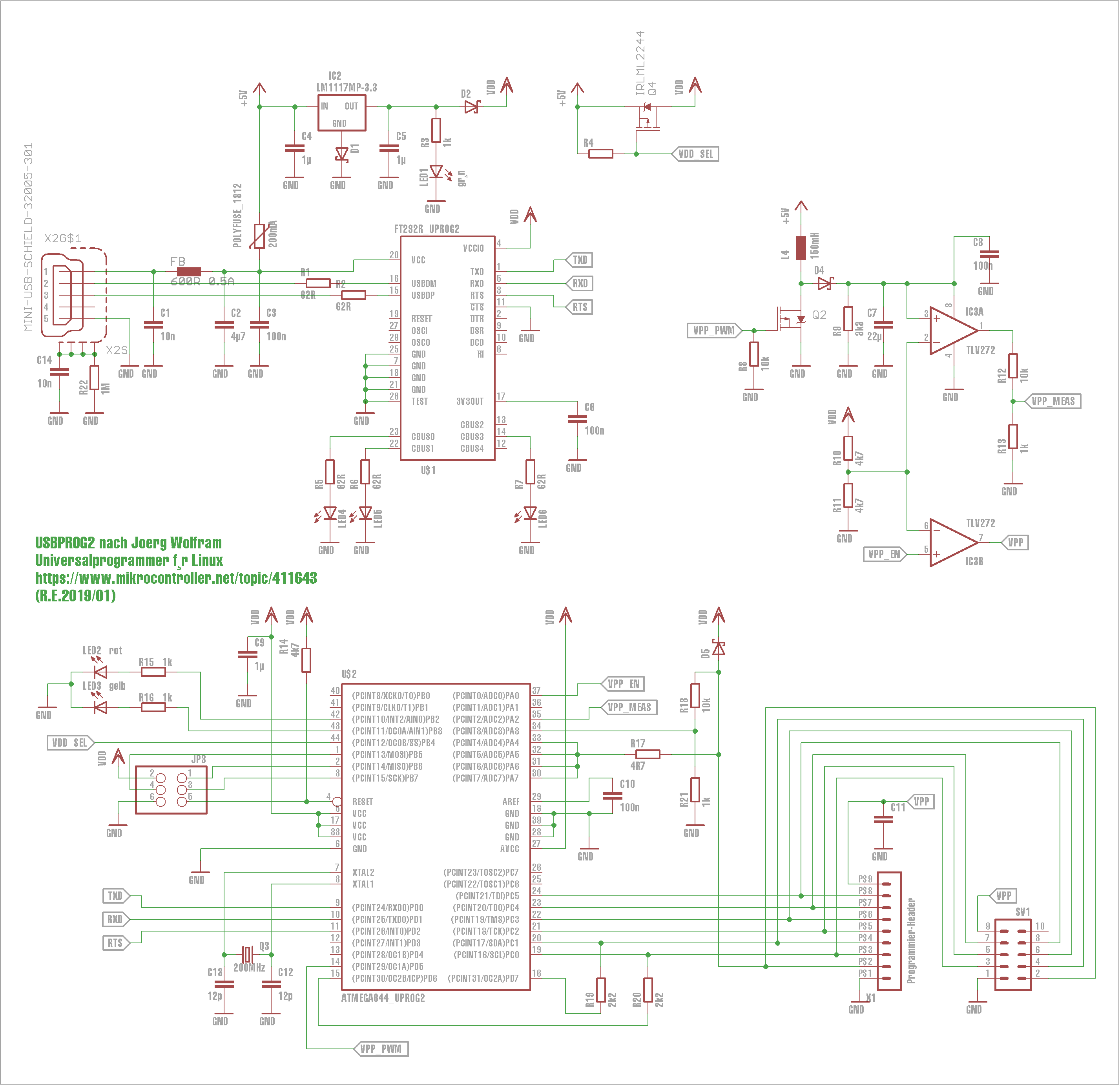

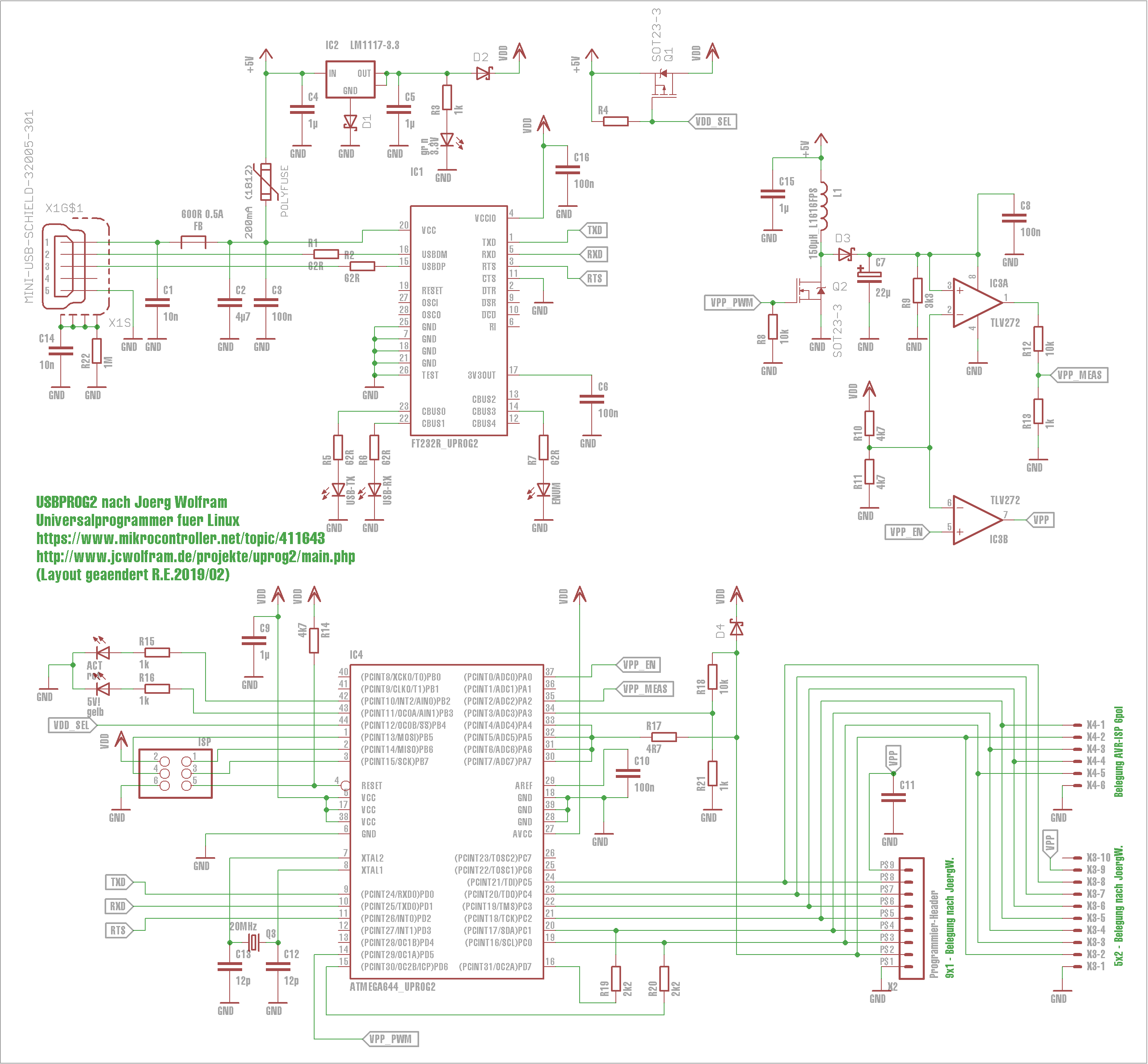

Einen kleinen Schaltungsfehler habe ich gefunden: der 10k Widerstand um
den AVR ist in der Zeichnung kurzgeschlossen.
Gruß Sven
von Joerg W. (joergwolfram)
Danke für den Hinweis, ich habe das korrigiert und gleich noch ein
Changelog mit auf die Seite gemacht. Der andere Anschluss des
Widerstands muss natürlich an PA3. Damit wird die Device-Spannung
gemessen, wenn sie einen gewissen Wert übersteigt, wird VDD auf Pin2 der
Leiste nicht angesteuert. Über die Schottky-Diode werden dann ggf. die
Pegel auf die der externen Spannungsquelle angehoben.

Auf der Seite http://www.jcwolfram.de/projekte/uprog2/reference.php
scheint mir bei 25.1 die Signalbelegung unvollständig zu sein.
Gibt es auch ein Layout für ein PCB?

Das Problem mit der Pinbelegung habe ich korrigiert. Es lag an meinem
Latex->HTML Konverter, da hat der Tabellenumbruch gefehlt. In der
PDF-Doku war es richtig drin.

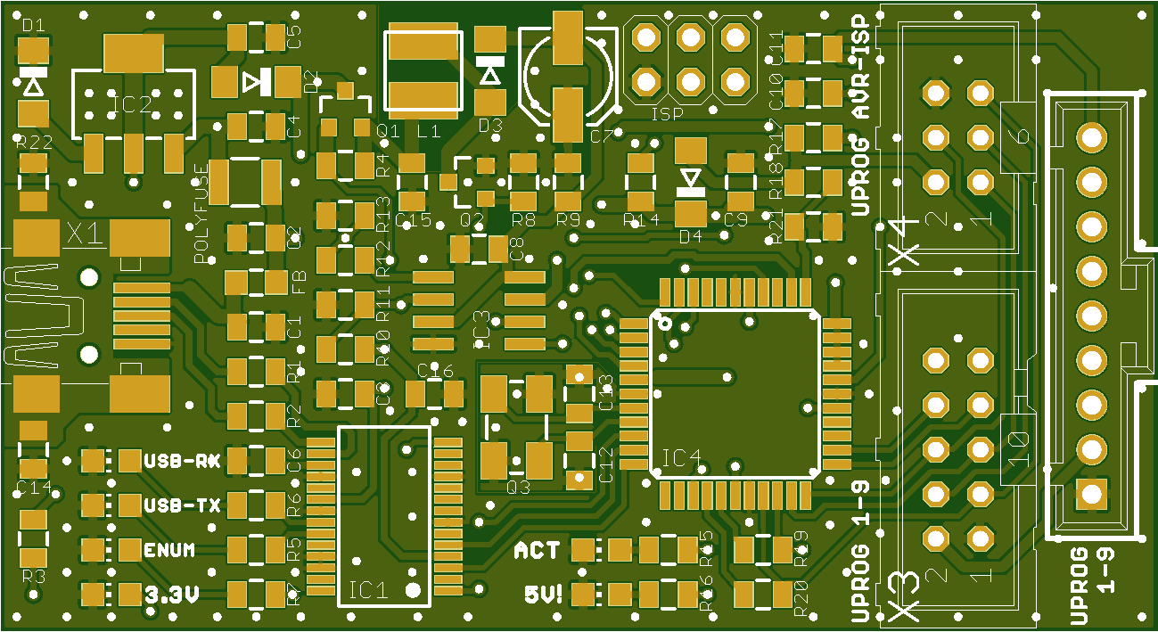

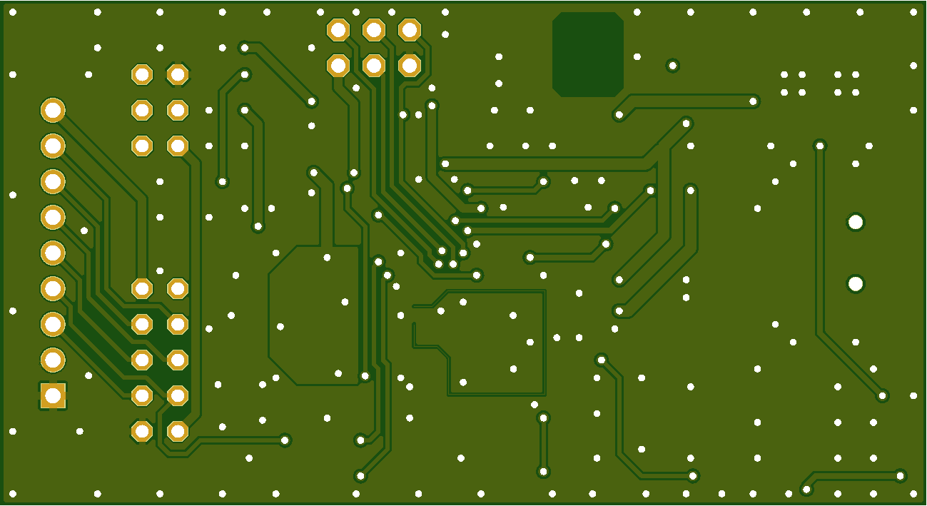

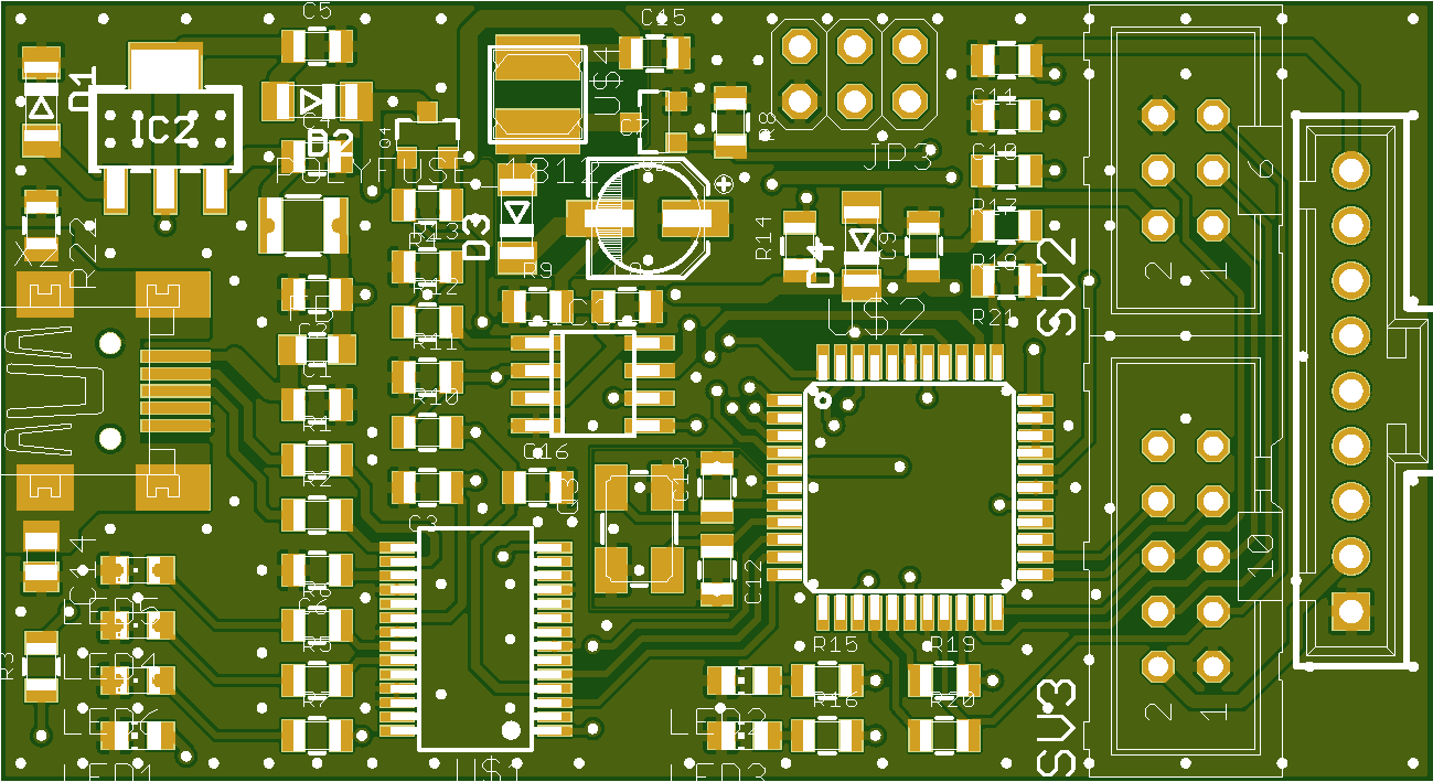

Layout für ein PCB gibt es schon (gEDA PCB), das kann ich auch
hochladen. Allerdings habe ich teilweise Bauteile genommen, die halt
sich halt gerade in der Bastelkiste befunden haben. So sind zum Beispiel
die FETs total überdimensioniert, aber ich hatte halt zu dem Zeitpunkt
nix passenderes da. Und auch beim Doppel-OPV musste ich auf einen
anderen Typ gehen, da der original vorgesehene defekt war und ich keinen
neuen kaufen wollte. Daher auch die Drahtbrücken in dem Bereich.

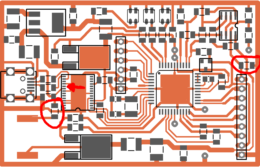

von Ralf E. (r_e)
Hallo Jörg,
was ist den eigentlich aktueller, das weiter oben gepostete Layout
(.pcb) oder die Schaltung auf deine Website? Wobei sich diese Layout ja
auch noch vom Bild des Programmers unterscheidet.
Ich wollte mir gerade das Layout neu erstellen, dabei sind mir 3
Unterschiede aufgefallen:
* im Layout hast du zusätzlich noch einen Kondensator zwischen VPP und
GND
* im Layout fehlt der 100nF am FT232_3V3OUT (17) (Im Bild ist der Pfeil
2Pins zu weit unten)
* der Schaltungsteil zur Programmierspannungs-Erzeugung hängt im Layout
vor der Sicherung direkt an +5V USB
LG
Die Schaltung sollte eigentlich das Aktuellste sein. Auf dem Bild ist
mein "Prototyp", da sind auch noch ein paar Drahtbrücken drauf (beim
OPV). Von diesem Prototypen habe ich dann die Schaltung abgezeichnet.
Der Kondensator an 3V3OUT ist nicht zwingend notwendig, aber sinnvoll,
den an VPP hatte ich nur vorsichtshalber vorgesehen.
Für die VPP-Erzeugung hatte ich eigentlich eine zweite Polyfuse
vorgesehen, letztendlich ist ein 0-Ohm Widerstand drauf gekommen, weil
gerade zur Hand. Und dann ist es halt so geblieben...
Sicher wäre auch eine Variante mit dem Mega1284P möglich, die müsste
aber gesondert gepflegt werden, da der Bootloader- und Sytembereich dann
an anderen Adressen liegt. Es ist aber für mich einfacher, die Software
zu ändern, als einen neuen Controller zu kaufen und aufzulöten UND die
Software zu ändern.
Wenn mir ein ATTiny mit UPDI unterkommt, werde ich die sicher mit
einpflegen.
Jörg

@Ralf
Auf Deinem Board sind einige einzelne Lötaugen, wozu sind die gut?
Welchen Quarz (Bauform) verwendest Du?
Pin17 des FT232 sollte laut FTDI-Datenblatt bestückt werden.
@Karl
Organisierst Du eine Sammelbestellung (sofern Joerg und Ralf
einverstanden sind)?
Danke an alle!
von Ralf E. (r_e)
erst mal zur Klarstellung, das ist nicht mein Board.
Der Entwurf von Hardware und Software ist von Jörg. Das Bild zeigt das
Layout aus der Datei uprog2_08.pcb von Jörg.
Ich bin gerade dabei, das neu zu layoten, um mir Platinen machen zu
lassen, selber ätzen tu ich mir nicht mehr an.
Wenn fertig, dann werde ich das natürlich auch hier zur Verfügung
stellen, evtl. fallen auch gleich noch ein paar Platinen ab, die
Chinesen liefern ja sowieso nicht einzeln.
Jetzt zur Schaltung.
Jörg schreibt auf seiner Website,  er hat an Bauteilen genommen, was
gerade da war :-), z.B: die Mosfets im TO252 Format, die riesige Spule
oder die ausgefallenen LEDs.
Mach ich auch meist so, allerdings möchte ich im Layout doch Teile
verwenden, die auch leicht zu bekommen sind (Reichelt,...).
Schaltplan hab ich mal angehängt, ich hoffe ich hab bei der schnellen
Übernahme nicht noch was vergessen oder verwechselt.
Aktuell ist da noch nichts fix, ihr könnt noch Wünsche äußern.
* SMD soweit möglich komplett in 0805.
* USB-Teil hab ich hier jetzt von einem vorhanden Layout übernommen,
spart Arbeit, muss ja nicht kompl. bestückt werden (LEDs,..).
* Mini-USB bleibt, ist einfach haltbare als die Micro-Teile
* Mosfets: Da hätte ich IRF7410 da, halte ich allerdings auch für
übertrieben. Was denkt Ihr über z.B. den IRLML2246, geeignet?
* Induktivität, sollte was kleineres reichen, Typ ??
 (* Schotky-Dioden dito, muss ich noch nach nem Typ schauen
(BAT54/MBR520/BAT46 ?), oder hab ihr da welche, die ihr sowieso immer
verwendet und deshalb vorrätig habt /verwenden möchtet.
* Stecker, evtl zusätlich zur 9pol. Stiftleiste noch ein 5x2
Wannenstecker, damit lassen sich leicht verpolungssichere Adapterkabel
machen.
LG
von Stephan S. (uxdx)
Wannenstecker für ISP hielte ich für übertrieben, braucht viel Platz,
wird damit ja nur 1x programmiert, Updates dann über USB
Für den Programmierstecker wäre Micromatch chic, gibt es auch bei R...,
Flachkabel haben bei den PICs aber den Nachteil, dass die CLK-Leitung
sehr empfindlich gegen Störungen ist (siehe
http://sprut.de/electronic/pic/icsp/icsp.htm, auch eigene Erfahrung), da
müssen GND daneben
USB wäre mir egal, mini oder micro
IRF7410 wäre für 16A gut, lieber was kleineres
Schottky-Diode dürfte unkritisch sein, ich verbaue gerne BAT43/46/48,
obwohl die oft im Mini-Melf sind, gibt es aber auch in anderen
SMD-Bauformen. Bitte keine 3-poligen ...
Quarz als 5x7mm oder 3x5mm (2x2.5mm wäre schon echt winzig), alle bei
R... erhältlich
Induktivität z.B. L-1616FPS 150µ oder L-1210F 150µ von R...

Btw, in dem Schaltplan weiter oben (uprog2.png) ist der MOSFET Q2 falsch
- sollte nen N-Channel sein. Und was soll des Gehampel dahinter mit dem
OpAmp?
von Ralf E. (r_e)
Den Fehler mit dem Mosfet hatte ich auch schon bemerkt, war einfach ne
Unachtsamkeit von mir beim Abzeichne der Schaltung von Joerg.
Mit dem OP wird die durch den Aufwärtswandler erzeugte
Programmierspannung (für PICs) gemessen und geschaltet.
von Renate (Gast)

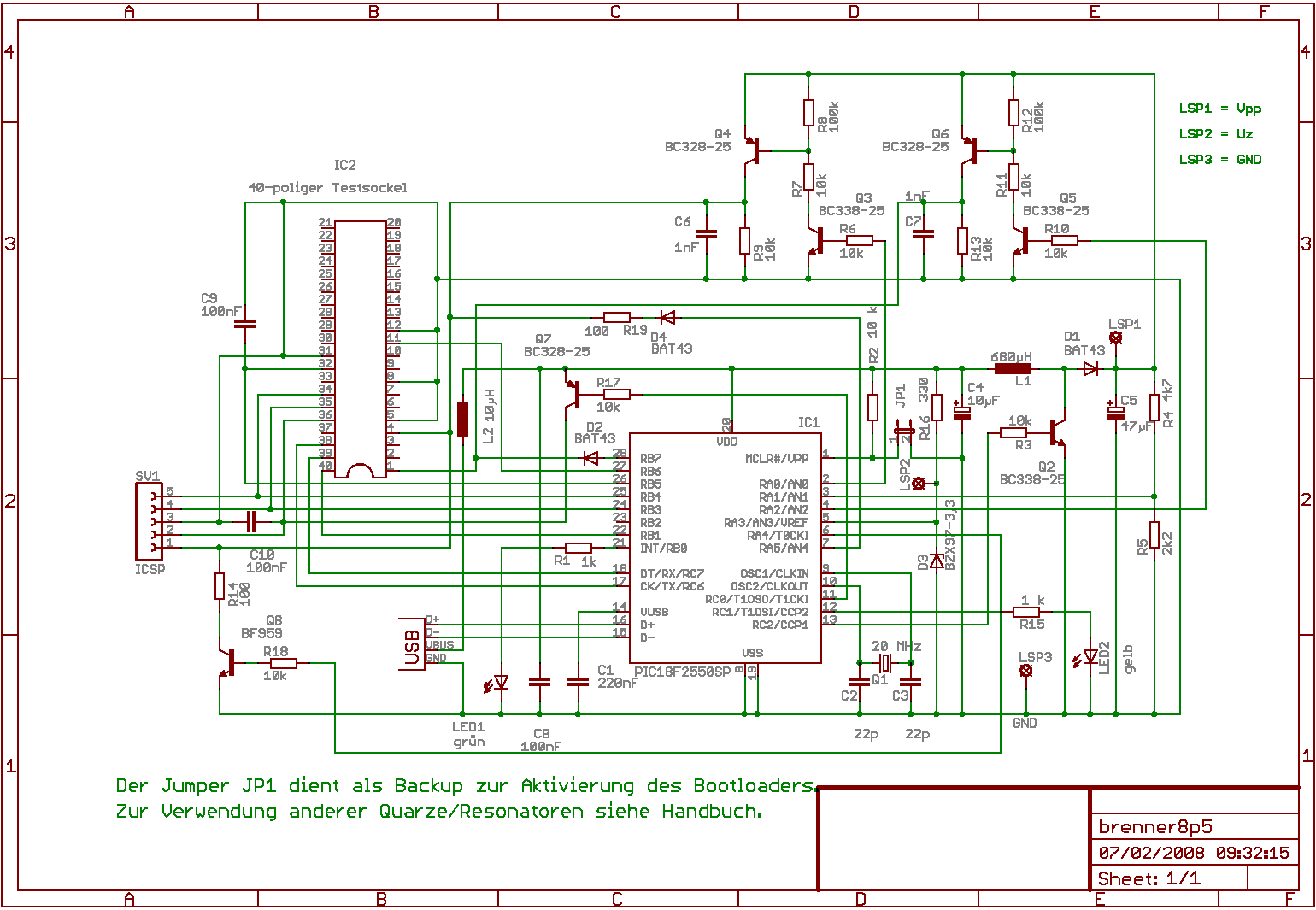

Eigentlich wäre der gar nicht nötig, sprut hat das ganz ohne OPV
einfacher gestaltet
von Renate (Gast)
über L1, D1, Q2 und C5 wird Vpp erzeugt und über R4 und R5 gemessen.
Q3/Q4 und Q5/Q6 sind nur dazu da, um Vpp je nach Pin-Layout an den
Testsockel zu führen. Bräuchte man beim uprog2 nicht.
von foobar (Gast)
Abschalten möchte man die Vpp evtl ja doch, ein Pärchen wäre also schon
angebracht (gerne auch MOSFETs). Ebenso R9 für ein definiertes Low.
Insgesamt gefällt mir die Schaltung auch besser - statt zwei OpAmps zwei
08/15-Transistoren ...
> statt zwei OpAmps zwei 08/15-Transistoren ...
Naja, so viel Platz braucht ein SO8 Dual-OPV auch nicht...
Eher finde ich die Lösung mit den 4 parallelgeschalteten Pins für die
Spannungsversorgung im Nachhinein als nicht optimal. Aber es
funktioniert.
Jörg
Viele Wege führen nach Rom ...
von Ralf E. (r_e)
@Joerg W.
...Eigentlich wollte ich an deiner Schaltung nicht so viel ändern,
sondern nur das Layout auf leicht verfügbare Bauteile anpassen und
Platinen fertigen lassen....
Ein zusätzlicher Mosfet zum schalten der Spannungsversorgung hätte aber
sicher noch Platz und würde auch ohne Softwareänderung funktionieren.
Welchen der 4 Ports verwendest du denn zur Spannungserkennung?
Keinen. Die Spannung geht über einen 10K/1K Teiler an PA3. Falls doch
Änderungen notwendig sind ist das i.A. auch kein größeres Problem, man
könnte z.B. PB0 auf Masse legen damit die Firmware das erkennt.
Jörg
von Ralf E. (r_e)
hier mal mein aktueller Layout-Stand, Bestückungsdruck usw. muß
natürlich noch überarbeitet werden.
9- und 10-pol. Stiftleiste Belegung wie bei Joerg, 6-pol. AVR-ISP
Standard
von Ralf E. (r_e)
Wäre da wahrscheinlich doch nötig, da einer der 4 jetzt zur
Spannungsversorgung verwendeten Ports dann Low-Aktiv verwendete werden
sollte um die Spannung per Mosfet zu schalten.....
hübsch, gefällt mir !  (ohne das Routing kontrolliert zu haben)

Layout ist so ziemlich durch.
Todo: noch zwei passende LogicLevel-Mosfets in SOT23-3 raussuchen...
Beschriftung Rückseite...
Noch mal auf Fehler prüfen...
Im Moment schwanke ich noch bei der Spannungsversorgung für
angeschlossene Devices, so lassen wie von Joerg vorgesehen über den 644
oder doch geschaltet direkt aus VDD..... gerade ist die Faulheit noch
stärker....

von Holger M. (nezaya)

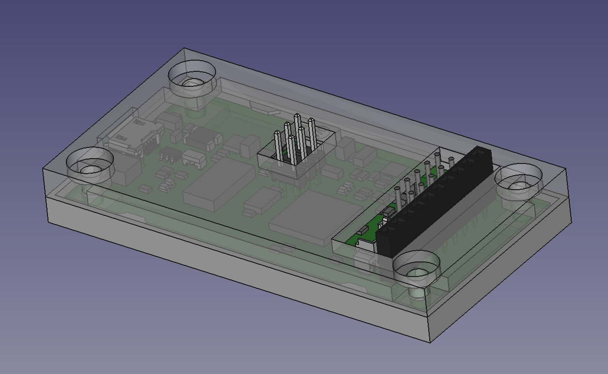

So, ich habe mal meinen Login wieder ausgegraben. Der hm (Gast) bisher
war ich.
Mit Unterstützung meines Arbeitgebers, der Primes GmbH (www.primes.de),
folgt hier ein erstes Layout (Schaltplan, BOM und Gerber) und ein
einfaches Gehäuse (STEP) zum 3D Drucken für den uprog2. Das alles in der
ZIP Datei im Anhang.
Die Spannungsversorgung hat einen FET zum Schalten spendiert bekommen.
Auch hier gilt wie bei Jörg: Die Bauteilauswahl ist dem Vorhandensein
geschuldet. Es geht sicher besser.
Getestet wurde bisher die grundsätzliche Programmierfähigkeit mit 3.3V.
Der Hochspannungsteil und weitere Teils sind im Schaltplan als nicht
bestückt gekennzeichnet noch nicht getestet, da ich dafür derzeit keine
Verwendung habe.
@Jörg: Wenn du möchtest, kannst du das Layout gerne auch bei dir auf die
Website stellen oder verlinken.
Wenn es Bugs oder Änderungswünsche gibt, werde ich versuchen das in
Zukunft einzupflegen.
Holger

Gibt es denn Neuigkeiten beim PCB, z.B. Gerber-Datei?
Hier gibt es doch schon ein Layout, inklusive Gerber Datei.
Joerg W. schrieb:
> Wenn jemand ein Layout macht, bitte PD4 offen lassen.
Sogar PD4 ist schon offen.

Schaltplan und Platinenlayout in Revision 0.0.0 gibt es noch ein paar
Fehler im Bereich der Spannungsversorgung und der FTDI Baustein ist
falsch spezifiziert. Jörg hat geholfen das aufzudecken. Danke dafür!

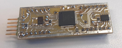

Für meine eigenen Projekte verwende ich oft kleine DIL-Module (s. Bild),
die ich direkt oder über Verlängerungskabel an den Programmer anstecken
kann. Mit einer (für alle unterstützten Controller) standardisierten
Bibliothek und Toolchain reicht dann ein einfaches "make prog", um vom
Quelltext zu einem funktionsfähigen Device zu kommen.
