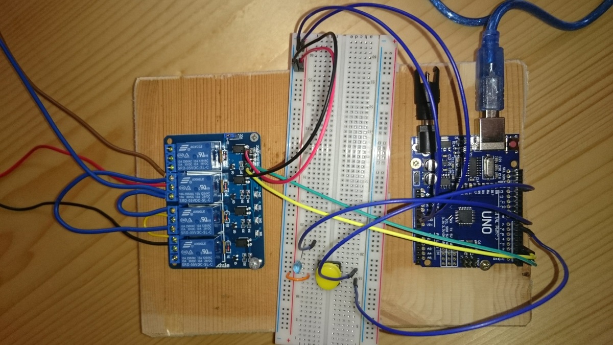

Ein Bild als Anhang ist dabei. Die Wechselschaltung, auf der
Hochstromseite, über die drei Relais, habe ich im Griff, es geht mir nur
um das Ansteuern der Relais mit einem Taster.

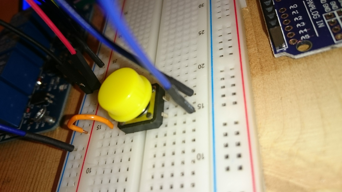

> Was ich noch nicht verstehe ist das mit den Taster wie und wo soll ich
> den jetzt anschließen (hardwaremäßig)
Der Taster muss nach GND schalten.
Daher steht auch pinMode(taster, INPUT_PULLUP); Damit wird der interne
PullUp Widerstand aktiviert der den Eingang auf HIGH hält. Mit
Tastendruck geht der Eingang auf LOW.
Daher auch die Abfrage if (tasterstatus == LOW)

von Wolf G. (kerzerl)

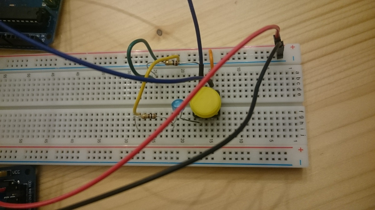

Super erst mal vielen Dank.
Verstehe ich es richtig!

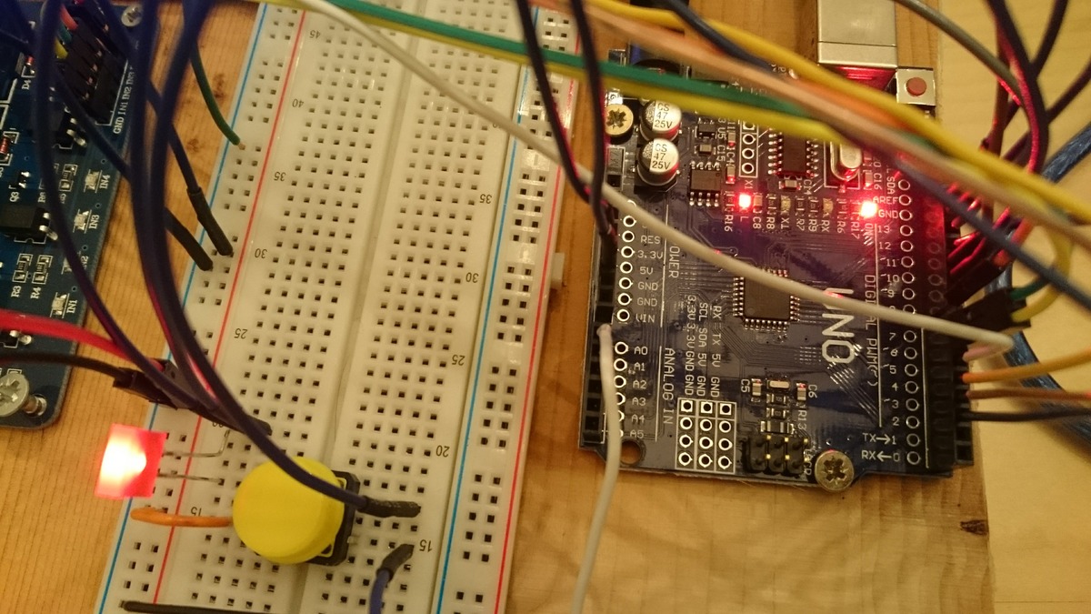

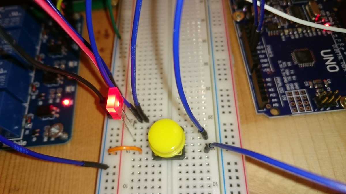

Der Taster bekommt am Eingang den Draht auf dem Breadboard gesteckt, der
zu PIN 8 führt und der Ausgang des Tasters, bekommt den Draht auf dem
Breadboard gesteckt, der zum GND auf der Seite der PWM's führt?

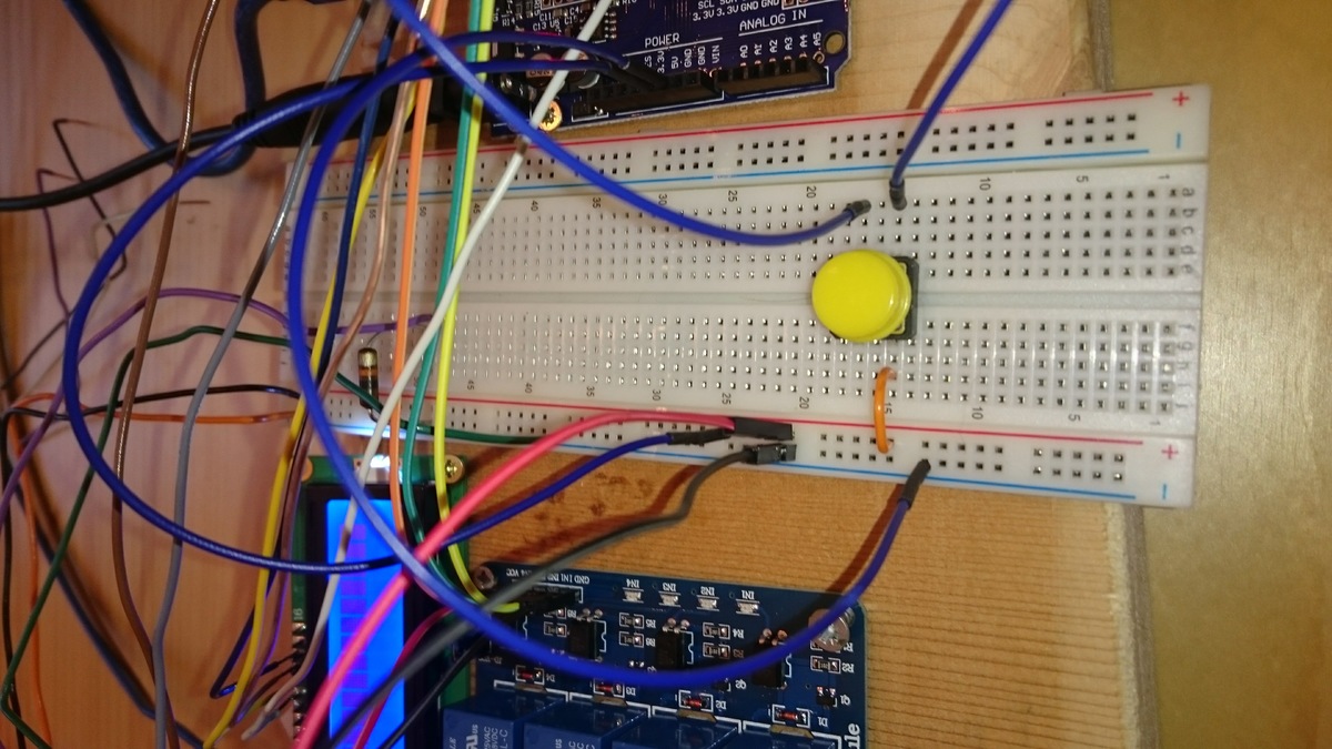

Das Bild zeigt meine Alte Schaltung (Hardware)!
Ich kann also mit deiner Schaltung die auf dem Bild gezeigten
Widerstände weg lassen, so verstehe ich das?
Die Diode habe ich nur zur Kontrolle gesteckt, ob der Taster gedrückt
wurde. Diese leuchtet nur so lange wie ich den Taster unten halte. Währe
aber super wenn der während des Programmlaufs immer leuchten würde! Ist
aber nicht so wichtig.

Habe noch ein Bild vom Arduino mit deiner Pin- Belegung.
7 geht zum Taster eingang und GND zum Taster Ausgang auf dem Breadboard.
Habe ich es richtig gemacht?
von Hubert G. (hubertg)
Der Taster geht auf Pin7, sonst ist es richtig.
> Diese leuchtet nur so lange wie ich den Taster unten halte. Wäre
Ich habe dir eine Led auf Pin 8 programmiert.
Ich hab meinen Fehler gefunden. Habe dein Programm nur zum Teil
eingespielt. Danke vergiss das was ich zuvor geschrieben habe. Sorry
Habe den Sketch laufen lassen, aber es tut sich leider nix. Außer das
die gelbe LED am Arduino blinkt und die grüne LED einmal an und aus
geht.
 Die Relays schalten zu keiner Zeit. Hätte ich noch was eingeben müssen,
in den Sketch?

Habe mich falsch ausgedrückt. Wenn ich das Programm das ich 1 zu 1
eingespielt habe, laufen lassen will und den Taster kurz drücke, dann
habe ich das Verhalten mit den LED's am Arduino. Die Relais schalten
über haupt nicht um am Relais-Bord geht auch keine rote LED an.
ICh habe eine 8fach Relaiskarte am UNO hängen, da klappert alles
einwandfrei.
Zeig doch mal wie du das ganze zusammengeschaltet hast.
So jetzt habe ich alles noch mal durchgetestet. Das oder besser die
Relays schalten nicht mehr. Habe zum Testen ein Netzteil an die
Steuerung der Relays gehängt +3,3V auf VCC und GND auf GND. Zum Schalten
des Relais bin ich mit einer Leitung nochmal auf + des Netzteils. Die
Relays schalten über haupt nicht keinen Mux.
Der Arduino habe ich mit dem Blinklicht Sketch laufen lassen. Das
funktioniert. Eine andere Möglichkeit kenne ich nicht.
Die Relais brauchen 5V damit sie sicher schalten.
Wenn du ein eigenes Netzteil für die Relais verwenden willst, dann musst
du diese auf JD-VCC und GND legen. Die Brücke JD-VCC - VCC entfernen.
Vom Arduino brauchst du nur VCC und die jeweiligen Ausgänge.
Zum testen ohne Relais kannst du Led mit Vorwiderstände von den Ausgänge
nach VCC schalten.
von Einer K. (Gast)
Dietrich L. schrieb:
> Welches Relais-Board hast Du denn?
Ich rate:
Die meisten Relaisboards, und dieses sieht auch so aus, haben
Optokoppler Eingänge.
Mit gemeinsamen Anoden Anschluss.
Die Verbindung vom Arduino erfolgt also:
5V, an die gemeinsame Anode
Die Arduino Pins an die Kathodenseite der Optos.
Eine Ground Verbindung zum Arduino ist nicht nötig.
Vorwiderstände sind schon auf dem Board.
Das Relaisboad benötigt 5V und GND, für die Spulen und ihre Treiber.
Die Relais schalten, wenn Arduino Pin Low.
Also invers.
ohne Gewähr

von Peter D. (peda)
> Das oder besser die
Dann poste mal nen Link auf den Schaltplan der Relaisplatine.
Sicher daß das 3,3V Relais sind?

von Dietrich L. (dietrichl)
Hubert G. schrieb:
> Hier ist ein Schaltplan der 4fach Relaisplatine.
Jetzt fehlt nur noch die Angabe, welcher Relais-Typ (Spulenspannung)
verwendet ist. Das Bild
https://www.mikrocontroller.net/attachment/310432/DSC_0415.JPG
von "Wolf Gang" ist leider nicht scharf genug.
Wie es schon erwähnt wurde sind es vermutlich 5V-Relais, und da kann
3,3V abzüglich der Spannungsabfalls am Transistor zu wenig sein.
ist doch wie auch auf dem Ursprungsbild vom TO eindeutig zu erkennen 5V
Technik!
Die Signal LED ca 2V die Opto LED ca 1,2V + RV gibt definitiv einen
größeren benötigten Spannungsabfall als 3,3V, also ist dieser Zweig nur
mit 5V aus dem Port inaktiv und GND low zu besteuern.
mit 3,3V für high ist dort nix zu machen.
Systematisch testen würde heissen man versorgt die Relaisplatine aus
einer +5V Quelle und zieht in entweder auf +5V oder auf GND das Relais
und die Signal LED zeigt dann den entsprechenden Zustand.
Das kann man mit einer 3,3V Versorgung gegentesten ganz ohne µC
Wer dann noch ein mA Meter in die Testleitung nach +VCC oder nach GND
hängt kann sogar den Strom dieser Relaisplatine am In testen,  das muss
der Port auch liefern können.
Der µC kann natürlich an seinen Ports mit 3,3V und 5V ebenfalls
unabhängig getestet werden ob 3,3V/5V oder 0V bei dieser Last stabil
steht.

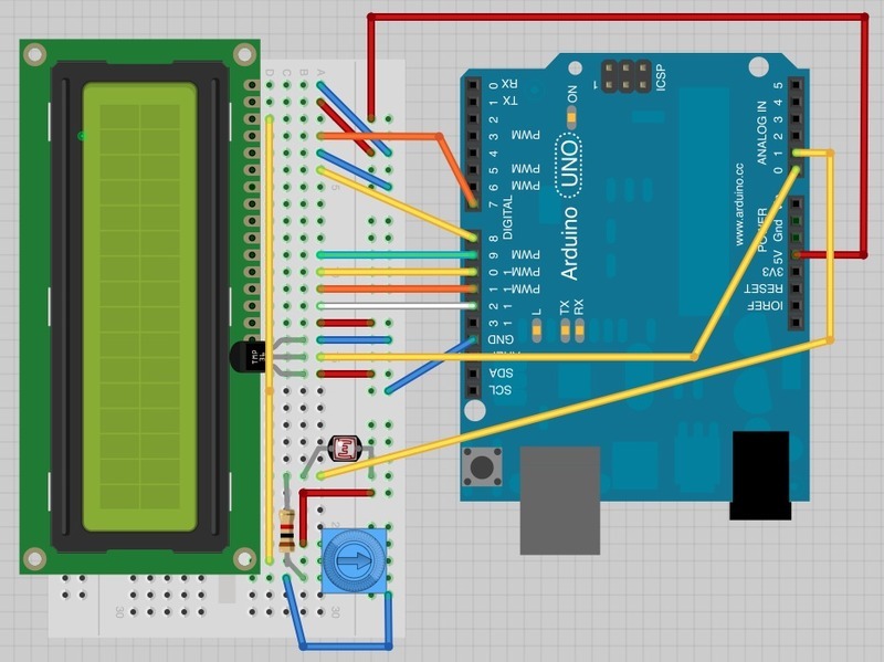

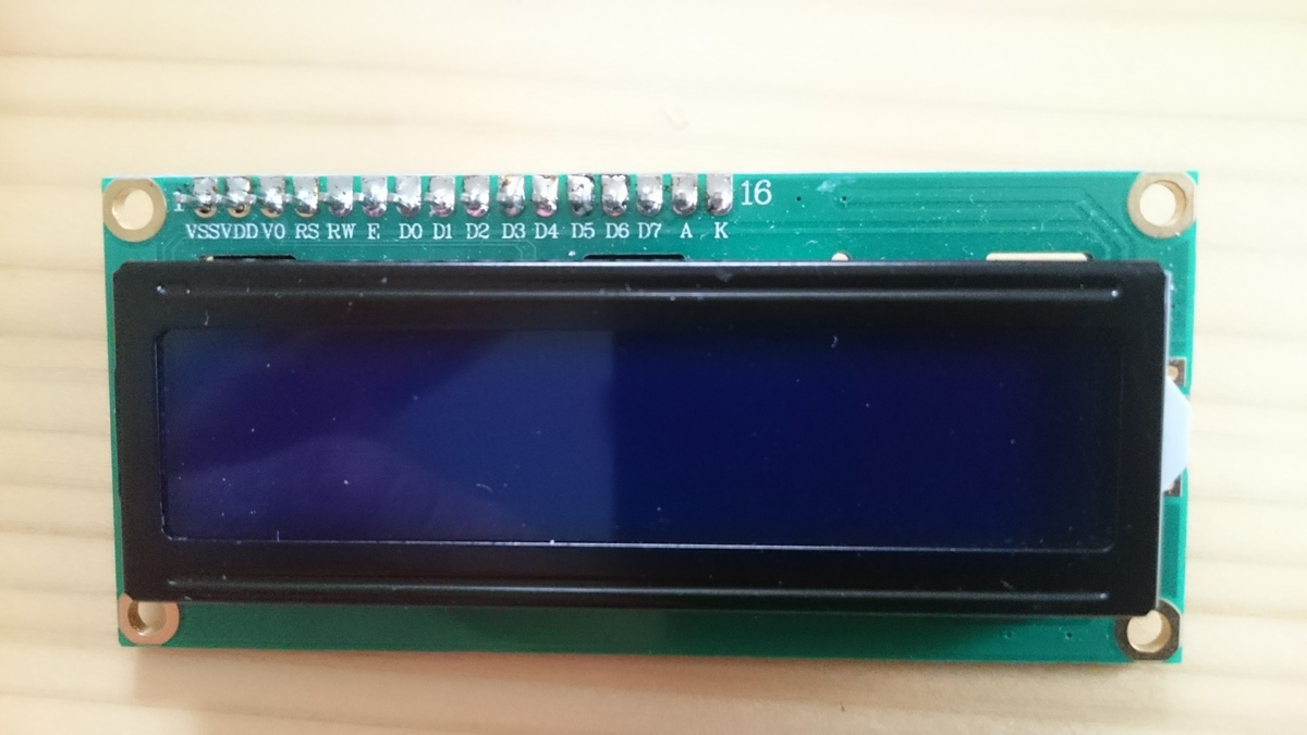

Habe mir gerade noch einen 10k Widerstand geholt
"LCD Enable pin" was für ein PIN, von 1-16, am LCD, ist das?
Habe Fotos angehängt
Und wenn du mir noch sagst wo du den Widerstand reingehängt hast?
Danke
Wolf G. schrieb:
> Du hast das mit "interval7" geregelt;
> Jetzt müsste es so sein das alle 55 sek. ein neuer Durchlauf beginnt und
> dabei gezählt wird bis es 19 mal durchgelaufen ist!
Interval7 ist richtig.
Es läuft nur 10 mal durch, da ein und aus mitgezählt wird und mit 0
beginnt.

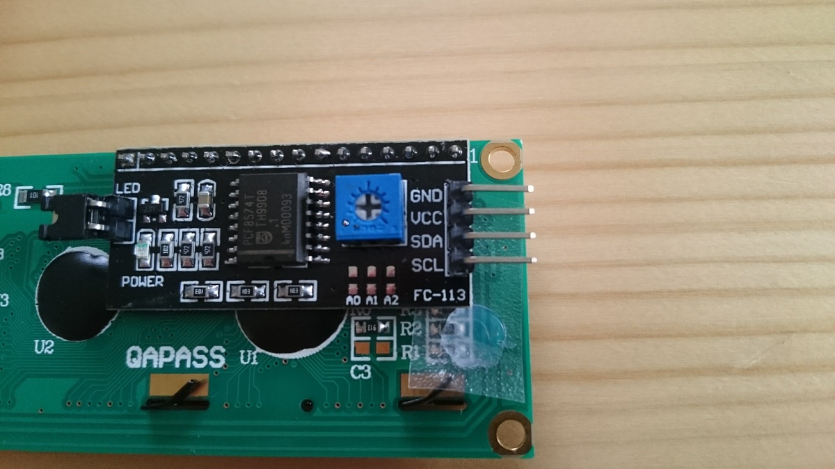

Ich sehe gerade du hast ein I2C-LCD. Das funktioniert mit meiner SW
nicht. Dafür braucht man eine eigene. Kann ich aber nicht probieren da
ich kein geeignetes LCD habe.
Dann muss ich wohl ein anderes Display kaufen.
Welche Typenbez. hat deines?
Kann ich dir nicht sagen, ist so ein Noname Typ aus meiner Bastelkiste.
16 Zeichen mit 2 Zeilen. Das du da hast würde schon passen wenn der
I2C-Teil nicht drauf wäre.
Hast evtl. ein Foto?
Schau ob ich ein ähnliches ohne I2C-Teil bekomme;
Ich weiss nicht wo du kaufst, such mal nach LCD 162C, bei Reichelt.
Meines sieht so aus.
Ist der I2C Zusatz auf deinem LCD gesteckt oder gelötet.
Mein Elektronik-Verkäufer meint, das ich den I2C auf der Rückseite des
Displays einfach nicht anschließen soll, dann wird der auch nicht
geschalten. Ganz sicher ist er sich nicht und wartet auf Feedback von
mir.
Zu deiner Frage: Der I2C ist aufgelötet.
Zu meiner Frage die ich dir gestellt hatte, bezüglich "LCD Enable pin",
das müsste der Pin 6 am LCD sein, mit dem Aufdruck "E", meint der

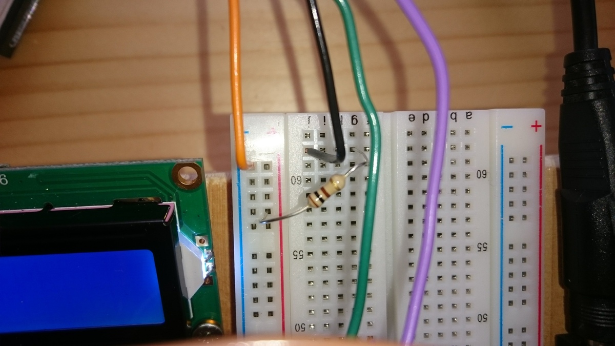

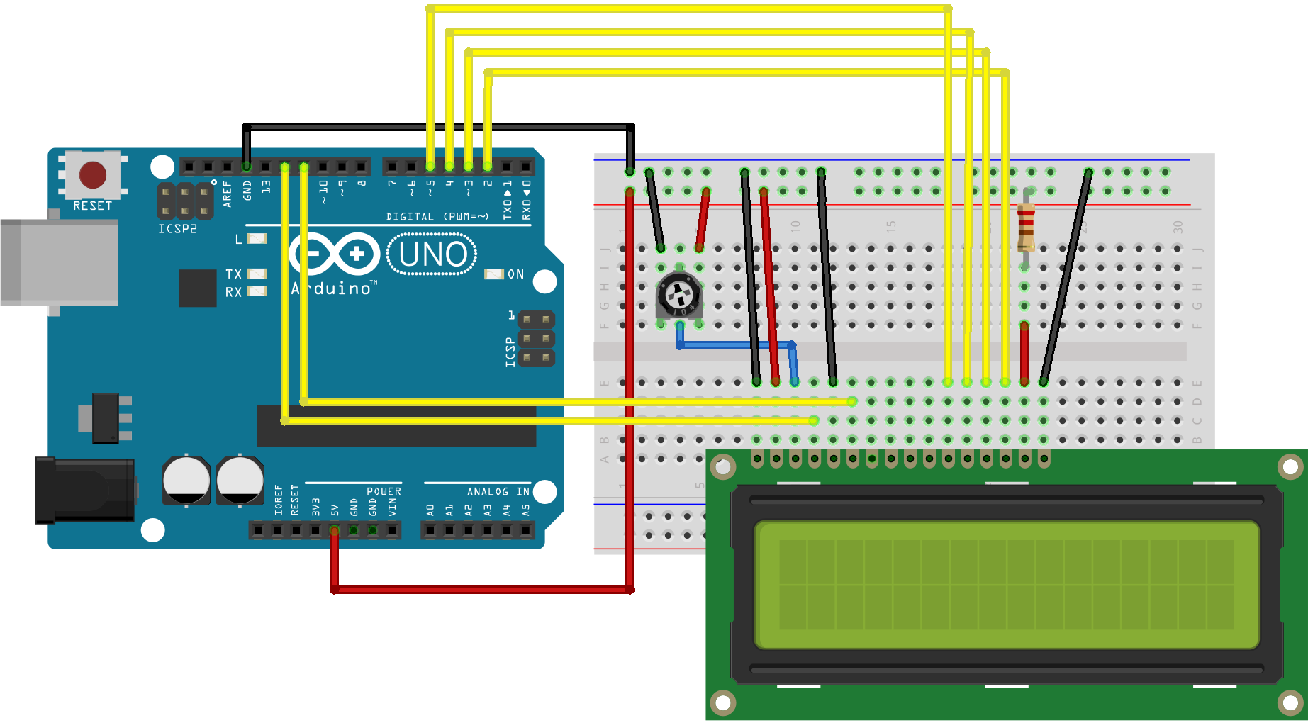

Verkäufer.
Jetzt werde ich es mal versuchen.

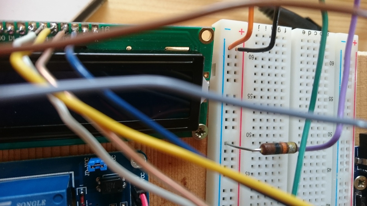

Ach ja zum Widerstand. Habe ein Bild angehängt. Der 10K-Widerstand ist
das blaue Teil mit dem Pfeil drauf (regelbarer Widerstand). Dieser ist
zwischen 5+V und V0 am LCD geschaltet. Sehe ich das so richtig?
Danke
Eine Seite geht auf GND, die andere auf +5V und die Mitte auf Vo.
Den 10k Widerstand regelbar habe ich nicht, nur einen normalen mit zwei
Drähten!
Kann ich aber gleich anschließen, oder? +5V auf einen Draht, GND und V0
auf den anderen Draht?
Dann nur einen auf GND und Vo.
Es sollte ein Balken in der ersten Zeile sichtbar sein.

von Manfred (Gast)
Quatsch - im Internet bei den Arduinos finden sich etlich Libraries,
suche nach "<LiquidCrystal_I2C.h>". Damit belegst Du zwei Ports des
Arduino und brauchst Dich um weitere Hardware nicht zu kümmern. Es
kann sein, dass noch zwei Widerstände mit ca. 4k7 von den zwei
Datenleitungen nach Plus dran müssen.
> mir.
Dem Herren vertraue ich nicht - an Anschlüsse unversorgter ICs hat man
nichts dran zu klemmen.
Wenn das unbedingt sein muß, löte die I2C-Platine runter.
So es läuft soweit super.
Kleinigkeiten die mir aufgefallen sind:
 - Am Arduino leuchtet die kleine rote LED mit der Bezeichnung L! Wenn
diese an geht, geht auch meine rote LED am Bord an (siehe Bild LED1). Da
haben wir ja nix geändert, außer die PIN-Belegung, aber jetzt blinkt die
LED am Bord, war vorher immer nur an wenn das Programm lief? Find nix an
was es liegen könnte!

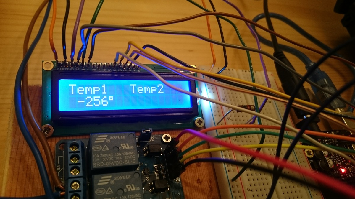

 -Die Temperaturanzeige funktioniert. Zeigt allerdings den Wert -255° an
(Raumtemperatur)
Da ich keinen zweiten Temperatursensor habe, habe ich den Programmteil
mit // ausgeschalten!
Das LCD funktioniert auch ohne das Auslöten des I2C.
Noch ein Bild vom Display
Neu gestartet und es läuft, aber nicht lange.
Was mach ich nur falsch?
Habe alle PIN Kontakte zwei mal überprüft, alles in Ordnung.
Das Blinken an der Arduino LED geht nicht weg! Das geht im 5 sek.
Wechsel an /aus. Würde mit dem interval6 Temperaturmessung zusammen
passen.

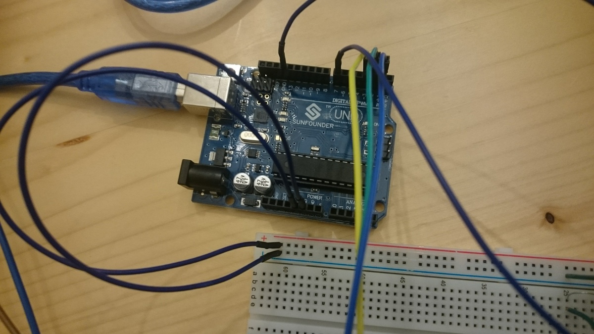

Vielleicht liegt es am Netzteil, vielleicht auch nicht, denn wenn ich
das USB Kabel anschließe und den Taster betätige, dann gibt mein
Computer ein Geräuschsignal aus, aber das Programm läuft nicht.
Evtl. liegt es an den Widerständen an der Schaltung, denn beim Drücken
des Tasters ist immer das LCD kurz dunkel geworden.
Bitte um Hilfe
Was mir noch aufgefallen ist: Wenn ich den Taster länger drücke wird der
schwarze Chip, neben dem Netzteileingang schnell heiß.
Ich schätze mal das die Hintergrundbeleuchtung zuviel Strom braucht,
sieht sehr hell aus. Wie hast du die angeschlossen? Ist da ein
Vorwiderstand drinnen.
Der schwarze Chip ist der Spannungsregler. Der schaltet ab wenn er zu
heiß wird.
Kein Vorwidersand.
Netzteil hat 9V.
Habe das gleiche Problem, das ich mit den ersten Relais auch hatte, die
schalten jetzt nicht mehr. Liegt aber evtl. am Arduino.
Vielleicht ist der kaputt, also das zweite mal kaputt. Habe mir ja alles
neu besorgt!
von Horst (Gast)
Wenn beim drücken des Tasters die Hintergrundbeleuchtung ausgeht und der
Regler heiß wird, dann deutet das sicher auf einen Kurzschluss hin.

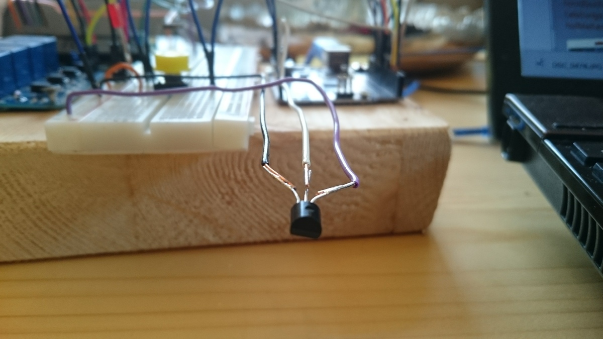

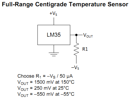

> (Raumtemperatur)
Wie hast du den Temperaturfühler angeschlossen?
Kannst du auch mal die Tastenanschaltung genauer zeigen, kommt mir etwas
eigenartig vor. Nimm mal die Verbindung nach +5V weg und die Led.
Die Led am UNO blinkt tatsächlich im Takt der Temperaturmessung, hab ich
vergessen wieder herauszunehmen.
Ein Vorwiderstand für die Displaybeleuchtung ist notwendig, sollte im
Datenblatt stehen, probier mal 100 Ohm.
Wenn du die Relais auch mit 9V betreibst können die auch sterben. Wenn
es ein einfaches Netzteil ist (Wandwarze) dann haben die meist einige
Volt mehr. 9V erst bei maximal Belastung.

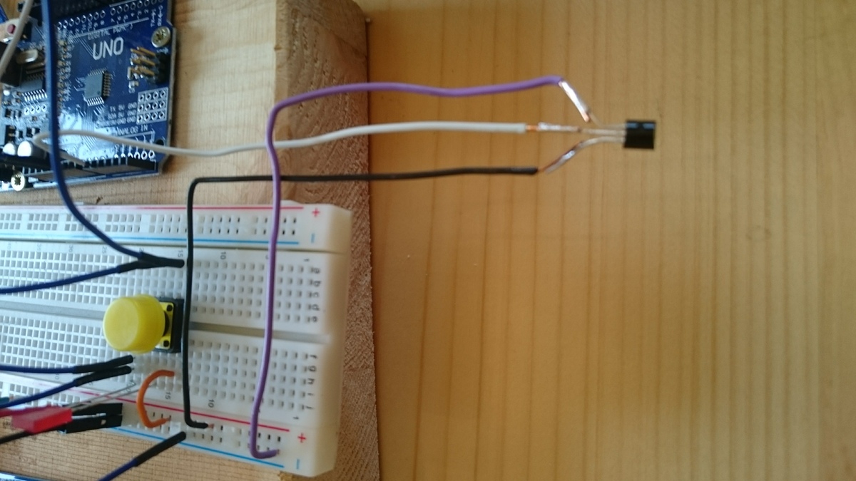

Habe die Kabel mit einem handelsüblichen Lötkolben angelötet
Gib mal auf A0 +5V drauf, dann sollten etwa 180° am Display stehen.
Auch mal die Spannung vom LM35 messen, sollten etwa 2,8V sein.

So habe ich den Widerstand 100 Ohm geschalten (Bild)
Zwischen VDD PIN2 am LCD (schwarzes Kabel) an Widerstand Ausgang zum +5V
Arduino.
Programm läuft nur einmal incl. Ansteuerung der Relais. Wenn ich es
unterbreche mit Tastendruck, läuft es nicht mehr. Mehrmaliges drücken
des Tasters bewirkt nur noch das das LCD dunkel wird!
Der 100 Ohm Widerstand bringt so nichts, da ist das ganze Display
betroffen. Zieh mal den kleinen Stecker auf der Subplatine ab.
Du hast in deiner Verdrahtung einen Wurm drinnen, wenn du die Taste
drückst darf sich an der Helligkeit gar nichts ändern.
Die Led und die Verbindung nach +5V an der Taste schon entfernt?
Bild vom Taster und LED
Was meinst du damit? Was ist die Subplatine?
LCD Verkabelung
LCD > Arduino
VSS > GND
VDD > +5V
V0  > 10k ((Poti)) + ((1kOhm Widerstand)) > GND
RS  > Pin 12
R/W > Pin GND
E   > Pin 11
D4  > Pin 5
D5  > Pin 4
D6  > Pin 3
D7  > Pin 2
A   > nicht angeschlossen
K   > (10 Ohm Widerstand > GND */) nicht angeschlossen
((das in Klammern habe ich nicht))

Wie weit funktioniert es jetzt? Der Temperaturfühler ist ein LM35? Der
ist offensichtlich defekt.
Was macht die Led am Taster?
Wenn du jetzt die Taste drückst wird der Spannungsregler immer noch

So jetzt sieht es nur noch so aus
Wenn ich jetzt, nach dem Entfernen der LED, die Taste drücke, dauert es
nur noch 1 sek., bis der Finger bez. der Spannungsregler heiß wir.
Das LCD und die LED werden dunkel.
Noch ein Bild
von Einer K. (Gast)
Höre doch bitte auf, das Ding zu grillen...
Das tut doch beim lesen schon weh...
Dann macht der Taster einen Kurzschluss.
Ändere das!

von Steckbrettidiot (Gast)
Wolf G. schrieb:
Bei diesem Chaos soll man was erkennen und dir helfen?

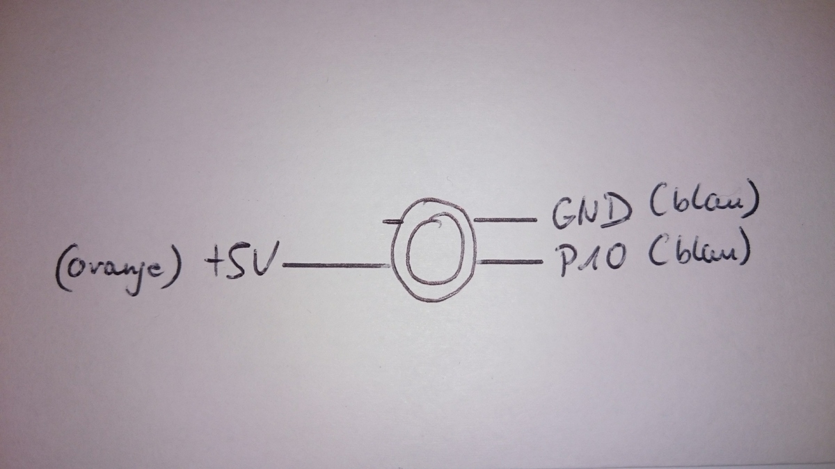

Bleistift Papier und eine Fotomaschine hast du ja...
z.B. wofür sind die beiden blauen am Taster?
Wohin gehen die?

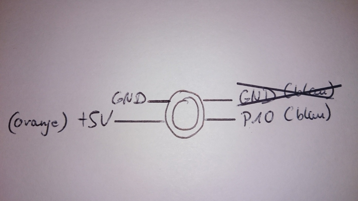

Arduino F. schrieb:
> Dann male einen!
> Egal wie...
> Wohin gehen die?
Siehe Bild
von Einer K. (Gast)
Siehste es jetzt selber?
Eine Seite +5V und andere Seite GND
Drücken führt zum Kurzschluss.
Mach das 5V Dingen da weg!
Danke , und wie wäre es richtig?
Ich habe schon alles gesteckt ohne Erfolg.
Ich glaube ich bin blind!
von Einer K. (Gast)
Eine Seite GND, die andere zu Pin10
Fertig!
Jetzt wäre eine Skizze nicht schlecht (dito)
Wie gesagt ich habe schon alle Möglichkeiten gesteckt und das LCD usw.
dunkelt ab sobald ich den Taster betätige.
Neue Schaltskizze
von Einer K. (Gast)
Was verstehst du daran nicht?
Warum tust du das nicht?
Arduino F. schrieb:
Danke jetzt geht es.

Was noch auffällt ist, dass das Display immer noch dunkler wird, wenn
alle 3 Relais auf LOW gehen.
Werde den 10K Poti einbauen und schauen ob es besser wird, wie im Bild
Helligkeitsschwankung am LCD mit Poti viel geringer!
