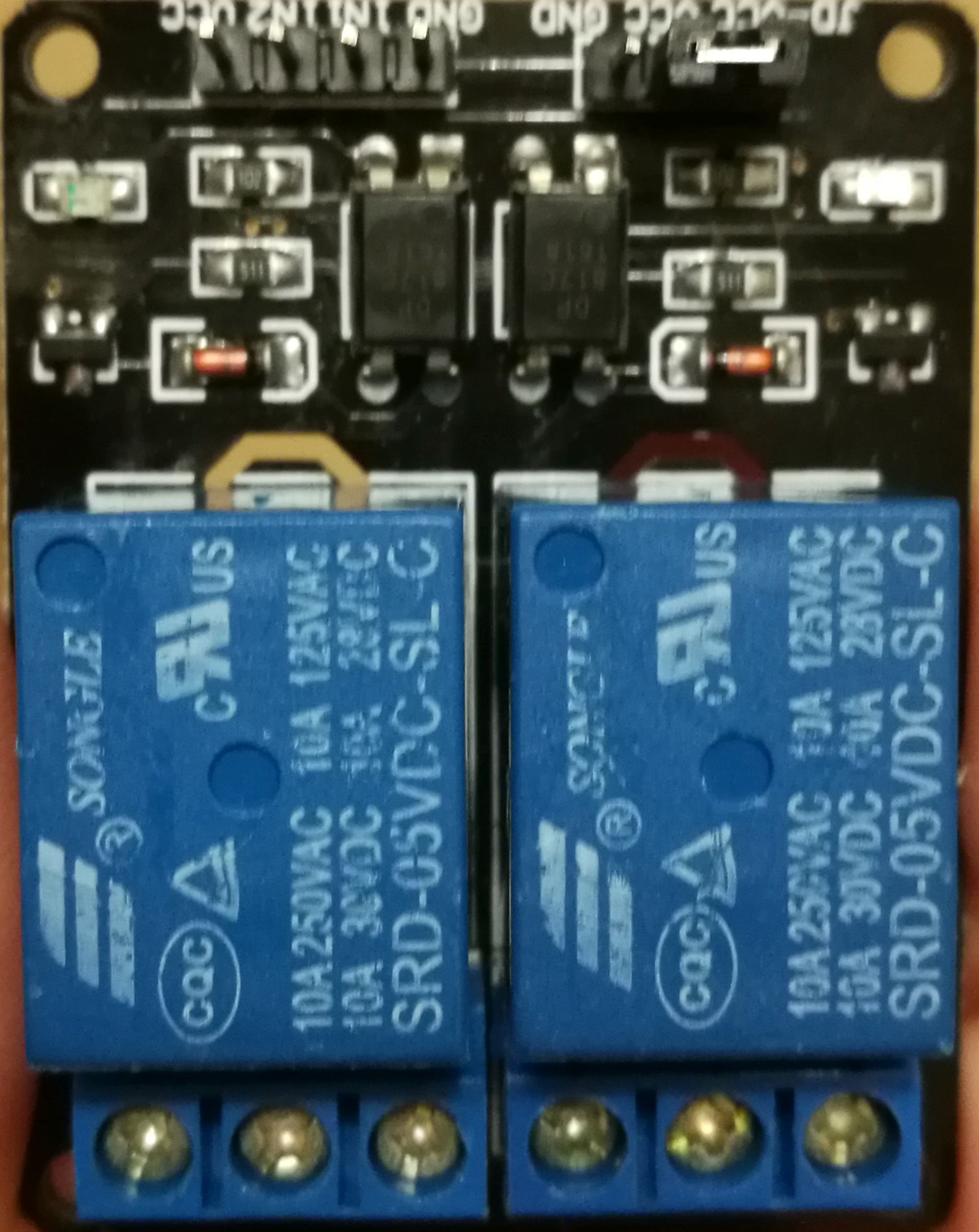

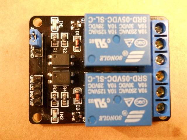

Habe mir interessehalber - nicht dass ich das wirklich brauche -
eine Relais-Karte gekauft. Typischerweise Ursprungsland China
(Preis-Niveau), Zielgruppe Arduino-User.
Die Relais sind - was den Aufdruck anbelangt - mit 250VAC / 10A
spezifiziert. Man könnte also eine 220V Last damit schalten ...
Schaut man sich die Leiterbahnführung an das kommt einen
(also mir jedenfalls) das blanke Entsetzen.
Aber seht selbst und urteilt ob ihr so etwas zu Schalten
am Netz verwenden wollt.

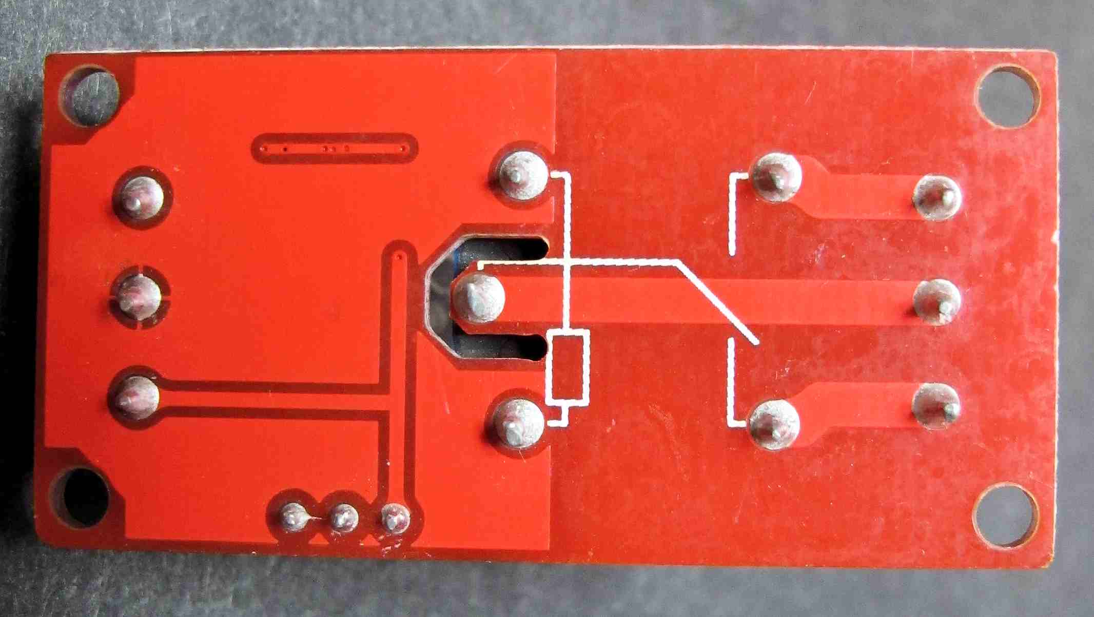

Gerhard O. schrieb:
> Diese Module sehen eigentlich von der Sicherheit her einigermassen
> brauchbar aus. Was meint Ihr?
Ausschauen wohl schon.
Als erstes müssen die Abstände im Relay ausreichend sein, das scheint
zumindest fraglich.
Dann muss die Leiterplatte die 8mm hergeben, das scheint auch fraglich
zu sein.
Ich nehme die nicht fürs Schalten von Netzspannung her.
Die Schaltleistung der Kontakte sagt nichts über die Abstände zur Spule
usw. aus!
 Kurt
Stichwort: Luft- und Kriechstrecken

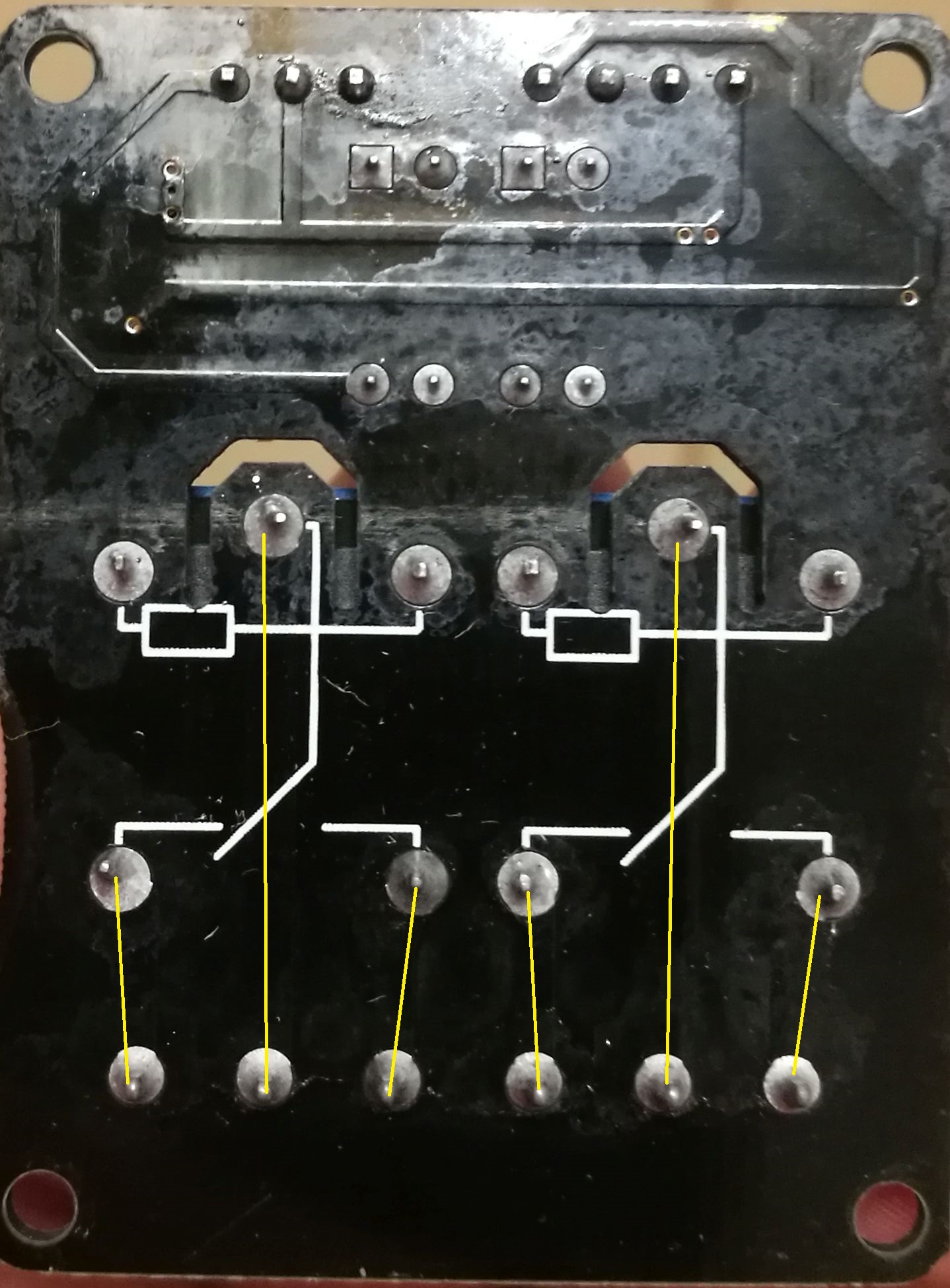

Einhart P. schrieb:
> Die Fräsung ist ja gut gemeint - aber sie bringt nichts.
Schade! Etwas mehr Fräsung hätte ausgereicht wenn man soch bei dem
Entwurf der Platine etwas mehr gedacht hätte um die Kriechstrecke
ausreichend lang zu gestalten. Naja, bei uns haben wir nur 120VAC. Ich
sehe fuer meine Anwendung eigentlich noch kein grosses Risiko. Abgesehen
davon könnte man mit einer konformalen Beschichtung das mögliche Risiko
eines Isolierungsschaden weiter erniedrigen.

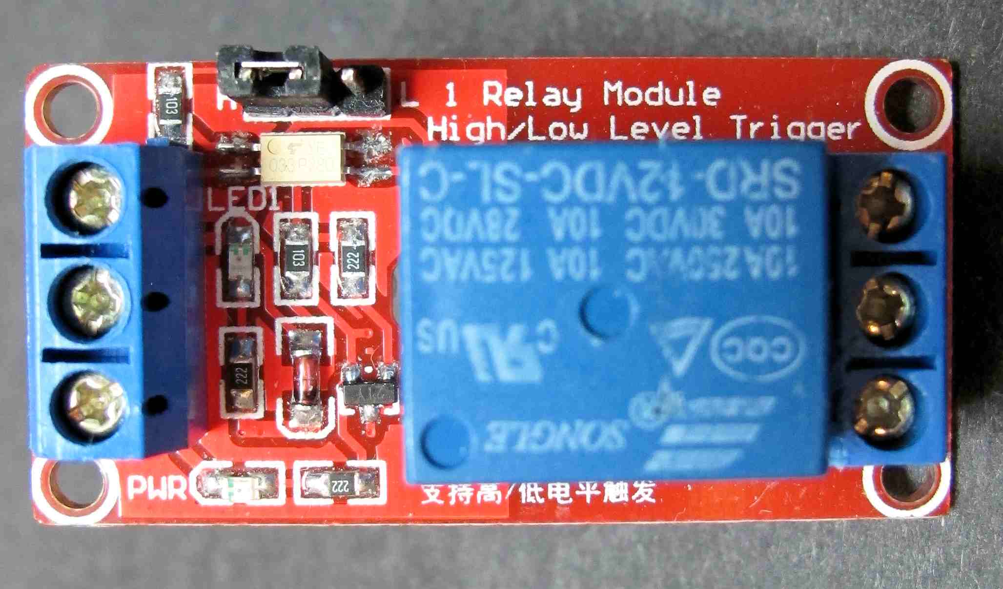

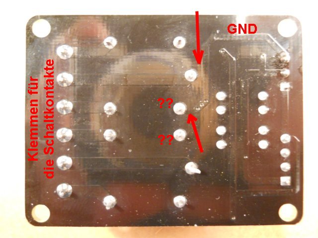

Gerhard O. schrieb:
> Was meint Ihr?
Was soll der Optokoppler bezwecken? Links ist eine 3-Polige Klemmleiste,
das Relais wird demnach von dieser Seite versorgt (PWR/GND/IN). Die
Kriechstrecken um ihn herum reichen so oder so nicht aus. Eigentlich
hätte es auch eine kleinere Massefläche getan, die Isolationsfräsung ist
wegen der dahinter verlaufenden Leiterbahn notwendig.
Bei Kleinspannung habe ich überhaupt keine Bedenken, 120V ginge noch
wenn keine Schutztrennung gefordert ist und 230V würde ich nicht damit
schalten wollen.

Interessante Schaltung, aber ob die Trennung des Eingangs in der Praxis
etwas bewirkt, ein Inverter hätte es sonst auch getan?
Zu der Kriechstrecke: 2,3mm reichen zwischen zwei Leitern mit je 220V
prinzipiell aus, aber zur Schutzkleinspannung (sollte m.E. bei
Bastelprojekten wenn möglich sein) sollten es 5mm sein. Ich schätze den
Abstand auf 2,5mm ein.
https://www.mikrocontroller.net/articles/Leiterbahnabst%C3%A4nde
So habe ich es bisher auch bei meinen privaten Projekten gehalten.
Vielleicht reicht auch weniger aus, wir haben aber nicht die
Gerätschaften um solche Dinge verlässlich zu testen.
Naja, man benutzt was man kriegt;-)
Man sieht aus den verlinkten Unterlagen, dass dieses Modul höchstens in
Nordamerika mit seinen 120VAC gerade noch den Anforderungen entspricht.
In Länder mit 240VAC sollten sie nur bedingt verwendet werden.
Man kann ja für den Eigengebrauch einen konformen Belag aus Epoxyd im
Kontaktbereich aufbringen. Dann dürfte es für den privaten
"experimenten" Hausgebrauch noch sicher genug sein. Die dielektrische
Spannungsfestigkeit zwischen Spule und Kontakten ist hier sowieso
geringer wie die der einer sauberen Platine zwischen Lötauge und dem
Niedervoltbereich.
Ich werde mal so ein Modul mit dem Hi-Pot Tester prüfen. Dann hätte man
praktische Richtwerte für den inoffiziellen Gebrauch nach eigener
Verantwortung.
Nach MIL-STD 275-X zu verfahren ist für den Heimgebrauch sowieso etwas
"Overkill".
Man sollte halt für 240VAC Anwendungen eine Relaisplatine entwerfen die
allen Bestimmungen bezüglich Isolationseigenschaften entspricht.
Das wäre bei dem Design mit geringfügigen Verbesserungen noch leicht
möglich gewesen. Weiter hinaus sollten andere Relaistypen in Betracht
gezogen werden. Ohne fräsen ist bei vielen PCB Relaistypen der 6mm
Abstand zwischen Kontakten und Niederspannungsbereich nicht leicht
einzuhalten.
Nachtrag: Man könnte die Kupferfläche dort bei dem Pfeil mit einem
Dremelwerkzeug abschleifen. Dann dürfte es ausreichend sicher sein
solange auf der Oberseite keine ähnliche Situation herrscht.

#4799460
Black J. schrieb:
> Mein Relaismodul sieht etwas anderes aus. Die gelben Linien sind die
> Verbindungen. Zwischen Spulenkontakte und den Anker ist auf jeden Fall
> min. 5mm (inkl. Luftspalt)vorhanden. Die Massenfläche fehlt komplett. Ob
> das Teil 10A aushält, ist dahingestellt.
Was nützt das wenns das Relais selber nicht hergibt.
Hier was von Finder:
Sichere Trennung zwischen Spule und
Kontaktsatz nach VDE 0106, EN 50178,
EN 60204 und EN 60335
6 kV (1,2/50 μs), 8 mm Luft- und Kriechstrecke
http://www.finder-relais.net/de/finder-relais-serie-40.pdf
"8 mm Luft- und Kriechstrecke" zwischen Spule und Kontakten.
 Kurt
